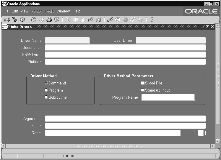

Oracle Applicationsのプリンタ・ドライバは、印刷コマンドの発行、または印刷プログラムやサブルーチンのコールによって起動します。
プリンタ・ドライバ方法が「コマンド」の場合、コンカレント・マネージャでは、「プリンタ・ドライバ」フォームの「引数」フィールドに入力されたオペレーティング・システムの印刷コマンドと引数を発行できます。
プリンタ・ドライバ方法が「プログラム」の場合、コンカレント・マネージャでは、「プリンタ・ドライバ」フォームの「名称」フィールドで(パスとともに)指定されたカスタム印刷プログラムをコールできます。このプログラムの引数は、フォームの「引数」フィールドに入力できます。
プリンタ・ドライバ方法が「サブルーチン」の場合、コンカレント・マネージャでは、印刷コマンドと引数をオペレーティング・システム経由でプリンタに渡す、事前定義済のOracle Applicationsサブルーチンをコールします。サブルーチン名は、「プリンタ・ドライバ」フォームの「プログラム名」フィールドで入力します。
コンカレント・マネージャでは、オペレーティング・システムの印刷コマンドまたはカスタム印刷プログラムに対して、次の4つの引数の値を指定できます。

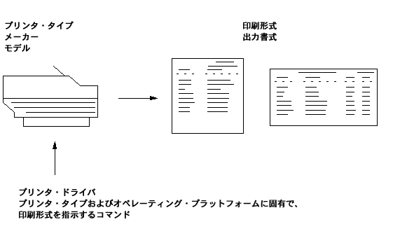

プリンタで認識できるコマンドはプリンタのタイプによって異なります。プリンタ・タイプでは、メーカーとモデルによってプリンタを識別します。
印刷形式により、印刷される出力の形式がプリンタに通知されます。プリンタ・ドライバでは、指定された印刷形式を出力する方法をプリンタに指示するコマンドが送信されます。
特定の印刷形式でレポートを印刷する機能は、レポート・ファイルの送信先のプリンタ・タイプに応じて異なります。
特定のタイプのプリンタで印刷できる各印刷形式に対して、プリンタ・タイプとオペレーティング・システムに固有のプリンタ・ドライバが必要です。

特定のプリンタ・タイプの特定の形式で印刷するには、プリンタ・ドライバを定義します。プリンタ・ドライバは、レポートの出力をコマンドとともにターゲット・プリンタに送信するメカニズムです。
コンカレント・マネージャでは、印刷形式とレポートの送信先のプリンタ・タイプに応じて、使用するドライバを決定します。
特定のプラットフォーム上の特定のプリンタ・タイプで使用する印刷形式ごとに、プリンタ・ドライバを定義する必要があります。

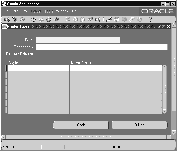

コンカレント・マネージャでは、印刷形式とプリンタ・ドライバを出力先プリンタのプリンタ・タイプに関連付けます。印刷形式とプリンタ・ドライバの組合せは「プリンタ・タイプ」フォームで定義します。
プリンタ・ドライバでは、出力先プリンタに書式の解釈方法を指示します。SRWドライバはOracle Reportsファイル内のテキストを書式化し、ページ区切りを設定します。

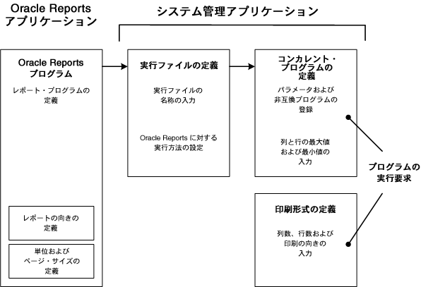

キャラクタ・モードのOracle Reportsプログラムでは、ページのサイズと印刷の向きが、プログラムの実行要求に関連付けられた印刷形式から取得されます。
印刷形式の一部は事前定義済です。システム管理者は必要に応じて追加の形式を定義できます。

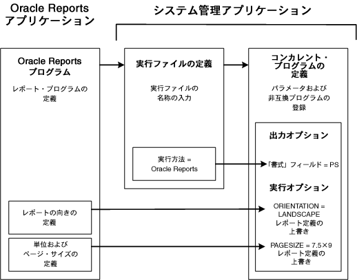

Oracle Reportsプログラムの作成後、Oracle Reportsの実行方法に対応するコンカレント・プログラムの実行ファイルを作成します。
次に、その実行ファイルに対してコンカレント・プログラムを定義し、パラメータと非互換プログラムを登録します。また、列と行の最小の長さ、印刷の向きおよび印刷形式を入力します。
キャラクタ・モードのOracle Reportsプログラムの実行
ビットマップのOracle Reportsプログラムは、Oracle Reportsと「コンカレント・プログラム実行ファイル」フォームで同様に定義します。
Oracle Reportsプログラムをビットマップ・モードで実行するには、「コンカレント・プログラム」フォームでコンカレント・プログラムの定義を問い合せ、「書式」フィールドで「PostScript」を選択します。
ビットマップのOracle Reportsプログラムでは、ページのサイズと印刷の向きがプログラムの定義から取得されます(注意: ビットマップ・レポートの印刷時には、印刷形式も必要です)。
プログラムの定義を上書きする場合は、「実行オプション」フィールドでORIENTATIONおよびPAGESIZEの値を入力できます。
複数の実行オプションを入力する場合は、各オプションをシングル・スペースで区切る必要があります。オプションの前後にスペースは不要です。次に例を示します。
ORIENTATION=LANDSCAPE PAGESIZE=7.5x9
ビットマップのOracle Reportsプログラムの実行
Oracle Reportsでは、レポートの定義時に、レポートの単位とサイズをメニューの「レポート」 > 「グローバル・プロパティ」 > 「単位」で指定します。
ビットマップ・レポートの場合は通常、PAGESIZEの<幅>x<高さ>の単位はインチですが、これは特定のレポート定義によって異なります。
レポート定義に指定された値を上書きする場合は、「コンカレント・プログラム」フォームの「実行オプション」フィールドにPAGESIZEパラメータを入力できます(ビットマップ・レポートのみ)。次に例を示します。
PAGESIZE=7.5x9
PAGESIZEパラメータで指定したサイズがレポートの設計より小さい場合は、「REP-1212」エラーが発生します。

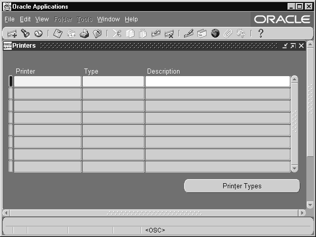

Oracle Applicationsでプリンタを認識し、そのプリンタにレポート・プログラムからの出力を転送できるようにプリンタを登録します。
プリンタを登録するには、プリンタを一意に識別する、プリンタのオペレーティング・システム名を指定します。次に、プリンタ・タイプを選択します。プリンタ・タイプは事前に定義されている必要があります。
たとえば、Oracle Applicationsのユーザーが新規に購入したプリンタで印刷できるようにするには、次の操作が必要です。

「プリンタ」ウィンドウを使用してプリンタを登録する手順は、次のとおりです。
これで、Pastaのデフォルト構成を使用して、PostScriptプリンタからテキスト・レポートおよびPostScriptレポートを印刷する準備ができました。
「プリンタ」ウィンドウの詳細は、「「プリンタ」ウィンドウ」を参照してください。

保守する形式とドライバを含むプリンタ・タイプに、使用中のプリンタがすでに割り当てられている場合は、その既存のプリンタ・タイプにPastaを追加できます。
既存のプリンタ・タイプにPastaを追加するには、「プリンタ・タイプ」ウィンドウで、Pastaプリンタ・ドライバの1つを印刷形式に関連付ける必要があります。
シード済Pastaプリンタ・ドライバは、次のとおりです。
Pastaドライバを既存の印刷形式に関連付けることも、新規の印刷形式を作成することもできます。新規の印刷形式を作成するには、「印刷形式」ウィンドウを使用します。印刷形式の定義方法の詳細は、「「印刷形式」ウィンドウ」を参照してください。
また、プリンタ・タイプに対してすでに定義されている形式にPastaを割り当てる場合は、現在その形式に関連付けられている「ドライバ名」フィールドのドライバを削除します。
「プリンタ・タイプ」ウィンドウの詳細は、「「プリンタ・タイプ」ウィンドウ」を参照してください。

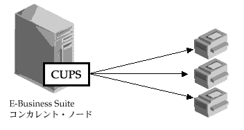

CUPSは、大部分のPostScriptプリンタとラスター・プリンタに印刷サービスを提供する、サード・パーティ製品です。CUPSは、Internet Printing Protocol(IPP)テクノロジに基づき、IPPをサポートするシステムすべてに公開されています。CUPSは、Solaris、HP-UX、AIX、Tru64などの多様なUNIXシステムおよび主要なLinuxディストリビューションで稼働できます。CUPSは、GNU GPLライセンスのもとで提供されています。
CUPSの詳細は、http://www.cups.org/を参照してください。
次の各項では、この統合の2つの使用例について説明します。
次に、この使用例を図で示します。
プリンタ・システムがサーバー上でCUPSに置き換えられている場合、特別な構成手順は不要です。
システムV印刷システムとCUPSの両方を保守する場合は、新規プリンタ・タイプを必要な印刷形式とプリンタ・ドライバで定義する必要があります。
例:
プリンタ・ドライバ名: PASTA_LANDSCAPE_CUPS
引数:
-pn$PROFILES$.PRINTER -f$PROFILES$.FILENAME -cPROFILES$.CONC_COPIES -l -Fpasta_cups.cfg

プリンタ・タイプ: CUPS用Pastaプリンタ
| 印刷形式 | プリンタ・ドライバ |
| LANDSCAPE | PASTA_LANDSCAPE_CUPS |
| PORTRAIT | PASTA_PORTRAIT_CUPS |
| LANDWIDE | PASTA_LANDWIDE_CUPS |

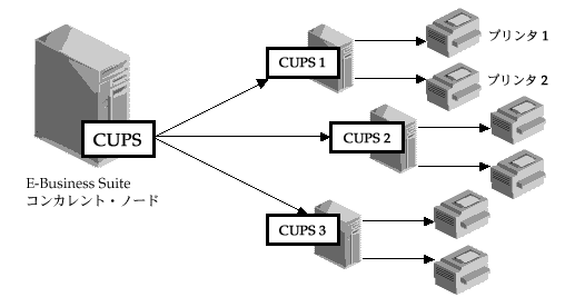

次の図は、複数のプリンタが各CUPSに接続された、複数のCUPS分散サーバーを示しています。
この使用例では、物理プリンタと併用してCUPS処理を実行するサーバーごとに、1つのプリンタ・タイプが必要です。
例: pasta_cups1.cfg、pasta_cups2.cfg、pasta_cups3.cfg
printCommand=lp -h<cupshost> -d{printername}
ここで、<cupshost>は、実際のサーバー名に置き換えます。
lpコマンドがCUPSのlpコマンドであることを確認します。UNIXの標準lpコマンドとCUPSのlpコマンドの両方を保守する場合は、コマンドに対してフル・パスを指定できます。
{printername}はそのままにします。このパラメータは、実行時にPastaで実際のプリンタ名に置き換えられます。

たとえば、printer1がサーバーCUPS1で定義され、このサーバーに対してPastaプリンタCUPS1のプリンタ・タイプを作成した場合は、printer1をPastaプリンタCUPS1のプリンタ・タイプに登録します。
関連リンク:
追加情報は、次のトピックを参照してください。
プリンタの登録方法の詳細は、「「プリンタ」ウィンドウ」を参照してください。

Oracle Applicationsには、事前定義された多数のプリンタ・タイプが用意されています。これらのプリンタ・タイプによって、使用するプリンタ、Oracle Reports出力ファイルのサイズを定義する印刷形式、および選択した印刷形式を出力する方法を各種プリンタ・タイプに指示するプリンタ・ドライバを識別できます。
「プリンタ・タイプ」フォームを使用して、使用する各プリンタ・タイプをサポートする印刷形式とプリンタ・ドライバの組合せを問い合せます。
注意: 様々なプリンタ・タイプまたはオペレーティング・プラットフォーム(あるいはその両方)にあわせて、事前定義済の印刷コンポーネントを変更する必要がある場合があります。
たとえば、印刷時に各ページの後に空白ページが印刷される場合は、印刷形式に定義した行数を減らす必要がある場合があります。また、ページ取出しコマンドを作成して、解釈が異なるエスケープ・シーケンスを再度記述する必要がある場合もあります。
使用するプリンタ・タイプのインストール時に、プリンタ・ドライバ定義を確認します。特に次の項目を確認する必要があります。
短いレポートを印刷して、ページの印刷の向きを確認します。レポート用にプリンタのデフォルト・フォントを変更する場合は、初期文字列にその変更情報を含めます。
2つの短いレポートを横長と縦長などの異なる印刷の向きで印刷して、プリンタが適切にリセットされていることを確認します。
短いレポートを印刷して、オペレーティング・システムの印刷コマンドまたはカスタム印刷プログラムに対する引数が正しく解釈されていることを確認します。
新規の印刷形式を定義する必要がある場合は、使用するプリンタ・タイプについて、新規印刷形式に割り当てるプリンタ・ドライバを確認します。
プリンタ・タイプで、Oracle Reportsファイルにページ区切り、太字オン/オフおよび下線オン/オフの属性を設定するSRWドライバ・ファイルの制御文字が適切に解釈されていない場合は、SRWドライバ・ファイルをコピーして変更できます。

プリンタ・ドライバの起動方法には次の3つがあります。
| 変数 | 説明 |
| コマンド | コンカレント・マネージャでは、オペレーティング・システムの印刷コマンドと引数を発行できます。 |
| オペレーティング・システムの印刷コマンドとそのすべての引数は、「プリンタ・ドライバ」フォームの「引数」フィールドに入力します。 | |
| プログラム | コンカレント・マネージャでは、カスタム印刷プログラムをコールし、引数をプログラムに渡すことができます。 |
| カスタム印刷プログラムの名称は、「プログラム名」フィールドに入力し、プログラムに渡されるすべての引数は「プリンタ・ドライバ」フォームの「引数」フィールドに入力します。 | |
| サブルーチン | コンカレント・マネージャでは、印刷コマンドと引数をオペレーティング・システム経由でプリンタに渡す、事前定義済のOracle Applicationsサブルーチンをコールできます。 |
| サブルーチンはOracle Applicationsで事前定義されています。その名称は「プリンタ・ドライバ」フォームの「プログラム名」フィールドに入力します。 | |
| ドライバ方法が「サブルーチン」の場合、「引数」フィールドは無視されます。ただし、コンカレント・マネージャでは、初期化およびリセットのエスケープ・シーケンスを読み取ります。 | |

「標準入力」を「Yes」に設定すると、プリンタ・ドライバでは標準入力を受け入れます。このため、レポートの出力を標準入力から直接プリンタに送信できます。次に、標準入力の使用例を2つ示します。
「ドライバ方法」が「プログラム」または「サブルーチン」に設定されている場合は、「標準入力」フィールドを「No」に設定する必要があります。プログラムで標準入力を受け入れない場合は、「標準入力」フィールドを常に「No」に設定する必要があります。
注意: 「標準入力」が「No」に設定されている場合、コンカレント・マネージャが発行する印刷コマンドは非同期で実行されます。つまり、コンカレント・マネージャではコマンドは発行されますが、オペレーティング・システムの応答を待機しません。

このウィンドウを使用して、プリンタ・タイプを定義し、印刷形式と対応するプリンタ・ドライバをそのプリンタ・タイプに割り当てます。
プリンタ・タイプを定義すると、プリンタを特定の「タイプ」として登録し、印刷形式とプリンタ・ドライバ定義を任意の数のプリンタに割り当てることができます。
ユーザーがレポートの送信先プリンタを選択する場合、通常、使用可能な印刷形式はプリンタ・タイプによって決まります。
ただし、コンカレント・プログラムでは、そのレポート出力を特定の印刷形式で要求するように定義できます。たとえば、一部のOracle Reportsプログラムでは、正しく印刷するために特定の印刷形式を要求する場合があります。
注意: 既存のプリンタ・タイプ、印刷形式またはプリンタ・ドライバを編集する場合は必ず、現在有効なすべてのマネージャに対して「コンカレント・マネージャの再起動」コマンドを発行する必要があります。
参照: コンカレント・マネージャの制御
タイプ
プリンタ・タイプ名を入力します。プリンタ・タイプの例には、ライン・プリンタの「LINE」、LN03モデル・プリンタの「LN03」などがあります。
このプリンタ・タイプは、「プリンタ」ウィンドウを使用してプリンタを登録する際に選択します。
このブロックを使用して、印刷形式とプリンタ・ドライバを使用するプリンタ・タイプに割り当てます。
「形式」ボタンにより、「プリンタ形式」ウィンドウが表示されます。
「ドライバ」ボタンにより、「プリンタ・ドライバ」ウィンドウが表示されます。

プリンタ
使用しているオペレーティング・システムで指定されるプリンタ名を入力します。
タイプ
プリンタ・タイプ(メーカーとモデルなど)を選択します。一部のレポートには、正しく印刷するために特定のプリンタ・タイプが必要です。
選択できるのは、以前に定義したプリンタ・タイプのみです。プリンタ・タイプを定義するには、「プリンタ・タイプ」ボタンを使用してウィンドウを開きます。

このウィンドウを使用して印刷形式を定義します。印刷形式により、レポートの印刷方法が記述されます。たとえば、印刷形式によって次のことが決まります。
Oracle Applicationsレポートは、付属の標準印刷形式を使用するように設計されています。次の印刷形式が事前定義されています。
すべてのレポートですべての印刷形式を使用するわけではありません。追加の印刷形式を定義してレポートをカスタマイズできます。
一度定義した印刷形式は削除できません。

このウィンドウを使用して、プリンタ・ドライバとプリンタのコマンドを定義します。
Oracle Applicationsには、次の印刷形式用のプリンタ・ドライバが付属しています。
Oracle Applicationsには、次のような特定のプリンタ・タイプ用のプリンタ・ドライバも用意されています。
異なるタイプのプリンタを持っている場合は、追加のプリンタ・ドライバを定義するか、追加の印刷形式を定義します。
ドライバ名
プリンタ・ドライバ名は指定されたプラットフォームに対して一意である必要があります。
ユーザー・ドライバ
このユーザー名は、Oracle Applicationsで参照され、指定されたプラットフォームに対して一意である必要があります。
SRWドライバ
Oracle Reports(SRW)プリンタ・ドライバ(ある場合)の名称を入力します。これは、使用するプリンタ・ドライバで起動されます。この情報を必要とするのは、Oracle Reportsプログラムのみです。
ファイルに対するパス全体、またはファイル名のみを入力します。ファイル名のみを入力すると、Oracle Applicationsでは、そのファイルは$FND_TOP/$APPLREPディレクトリにあるとみなされます。
プラットフォーム
プリンタ・ドライバを定義するプラットフォームを選択します。同じ名称のドライバが複数ない場合は、プリンタ・ドライバにプラットフォーム・コードを割り当てないでください。ドライバに関連付けられた特定のプラットフォーム・コードが見つからない場合、コンカレント・マネージャでは、プラットフォーム・コードがNULLのドライバをデフォルトに設定します。
| 変数 | 説明 |
| コマンド | プリンタ・ドライバは、オペレーティング・システム・シェル内で実行されます。UNIXのlprコマンドがその例です。 |
| プログラム | プリンタ・ドライバは、オペレーティング・システム・シェルを経由せず、プログラムとして直接実行されます。
| サブルーチン | プリンタ・ドライバにより、事前定義済のOracle Applicationsルーチンが実行されます。 サブルーチンはオペレーティング・プラットフォーム固有で、コンカレント・マネージャからのシステム・コールによって直接起動されます。 |
スプール・ファイル
プリンタ・ドライバが独自に印刷用ファイルのコピーを作成するかどうかを選択します。「ドライバ方法」が「プログラム」に設定されている場合にこのチェック・ボックスをチェックすると、印刷プログラムにより独自のスプール・ファイルが作成されます。
標準入力
プリンタ・ドライバが標準入力を受け入れるかどうかを選択します。「ドライバ方法」が「プログラム」に設定されている場合、このチェック・ボックスのチェックを解除します。プログラムが標準入力を受け入れない場合は、常にこのチェック・ボックスのチェックを解除しておく必要があります。
プログラム名
ドライバ方法が「プログラム」に設定されている場合は、次の操作を実行します。
ドライバ方法が「サブルーチン」である場合は、次の操作を実行します。
引数
「ドライバ方法」が「プログラム」に設定されている場合、印刷プログラムに指定する必要がある任意の一般引数を入力します。
「ドライバ方法」が「コマンド」に設定されている場合、完全なコマンドとその引数を入力します。
初期化
プリンタ・ドライバが印刷を開始できるようになる前に、プリンタに送信する必要がある初期化文字列を入力します。
リセット
印刷の完了時にプリンタをREADY状態に戻すリセット文字列を入力します。
二重の大カッコ([ ])によって、プログラミングせずにこのフォームにデータ・フィールドを追加する場合に使用できる付加フレックスフィールドを識別します。
この付加フレックスフィールドを使用すると、使用するプリンタ・ドライバまたはドライバを実行するプラットフォーム(あるいはその両方)に固有の特別なコマンドを定義できます。
