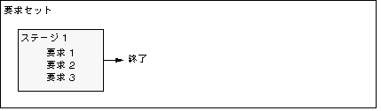

要求セットは、実行順序を決めるためにリンクされる、1つ以上の「ステージ」に分割されます。各ステージは、並列に(同時に任意の順序で)実行する、1つ以上の要求で構成されます。たとえば、最も単純な要求セット構造では、すべての要求が1つのステージに割り当てられます。これによって、すべての要求を並列に実行できます。
単一ステージの要求セット

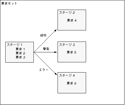

要求セット内のステージ間のリンクに制限はありません。あるステージから別のステージに任意にリンクでき、1つのステージに複数のリンクを作成することもできます。たとえば、ステージ1は、完了ステータスが「成功」または「警告」の場合はステージ2にリンクし、ステータスが「エラー」の場合はステージ3にリンクできます。
ステージへのリンクが複数ある要求セット

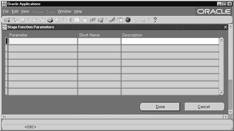

ステージの完了ステータスは、事前定義済の機能によって判断されます。Oracle Applicationsの標準ステージ評価機能では、含まれている要求の完了ステータスを使用します。この機能を使用して、ステージのステータスを判断します。

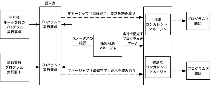

要求セットは、実際は、要求セット内の各プログラムを実行するための要求を発行するコンカレント・プログラムです。要求セットが他のレポートやコンカンレント・プログラムと同時に実行されないように、複数の非互換性ルールを許可して要求セットを管理できます。これらのルールは、要求セットを構成するステージにも適用できます。
「コンカレント・プログラム」フォームを使用して要求セット・コンカレント・プログラムを問い合せ、要求セットとは非互換と定義するプログラムまたはステージ(あるいはその両方)をリストします。「コンカレント・プログラム」を参照してください。
要求セットを実行するすべてのコンカレント・プログラムのタイトルは要求セット<要求セット名>となります。「コンカレント・プログラム」フォームで、プログラム名に基づいて要求セット・コンカレント・プログラムを問い合せる場合、「名称」フィールドに次のように入力する必要があります。
コンカレント・プログラム名の前に、「要求セット」と入力します。
「要求セット%」と入力すると、すべての要求セット・プログラムに対して問合せが実行されます。
要求セットとは非互換としてプログラムをリストすると、このプログラムは、要求セットまたはセット内の任意のレポートと同じ衝突ドメイン内では同時に実行されません。「プログラム非互換性ルールの定義」を参照してください。

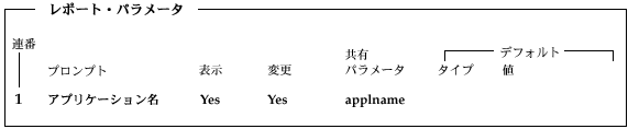

パラメータは引数とも呼ばれ、プログラムの実行に関する動作を定義する値です。パラメータとその入力値は、要求セット内の一部またはすべての要求の間で共有できます。
パラメータにラベルを割り当てて、共有するパラメータを識別します。次に、要求セット内の各コンカレント・プログラムについては、そのプログラムに関するパラメータに同じラベルを割り当てることができます。要求セット内のプログラム間では、各プログラムに関する複数のパラメータで共通の値を共有または受け入れます。
共有パラメータのいずれかに最初に入力する値が共有パラメータの値になります。要求セット内のプログラムごとに値を入力するかわりに値の入力が一度で済むため、便利です。
共有パラメータの値を選択すると、それ以降に出現したパラメータのデフォルト値となります。共有パラメータの値を変更すると、それ以降に出現したパラメータの新しいデフォルト値になりますが、セット内でそれ以前に出現した要求には反映されません。
すべての共有パラメータに値が入力されると、1つの共有パラメータの値を変更しても、他の共有パラメータには反映されません。
注意: 共有パラメータは非表示にしないでください。共有パラメータは、「表示」=「No」(値を変更できなくなります)または「修正」=「No」に設定しないでください。これにより、要求セット内の他のレポートには伝播されない共有パラメータの更新によって、不要な非一貫性が発生することを防ぎます。
「コンカレント・プログラム・レポート」と「コンカレント・プログラム詳細レポート」の2つのレポートを含む要求セットを作成したとします。次の表に、この2つのレポートとそのパラメータを示します。
| レポート | パラメータ |
| コンカレント・プログラム・レポート | アプリケーション名 |
| コンカレント・プログラム詳細レポート | アプリケーション名、プログラム |
2つのレポート間で共有しているパラメータとして、パラメータ「アプリケーション名」を識別します。値の入力は、一度のみ、つまり、セット内の最初のレポートに対して「レポート・パラメータ」ウィンドウが表示され、アプリケーション名の入力が要求されるときに行います。
共有パラメータを識別するには、名称を指定し(この例ではapplname)、その名称を各レポートの共有パラメータとして入力します。

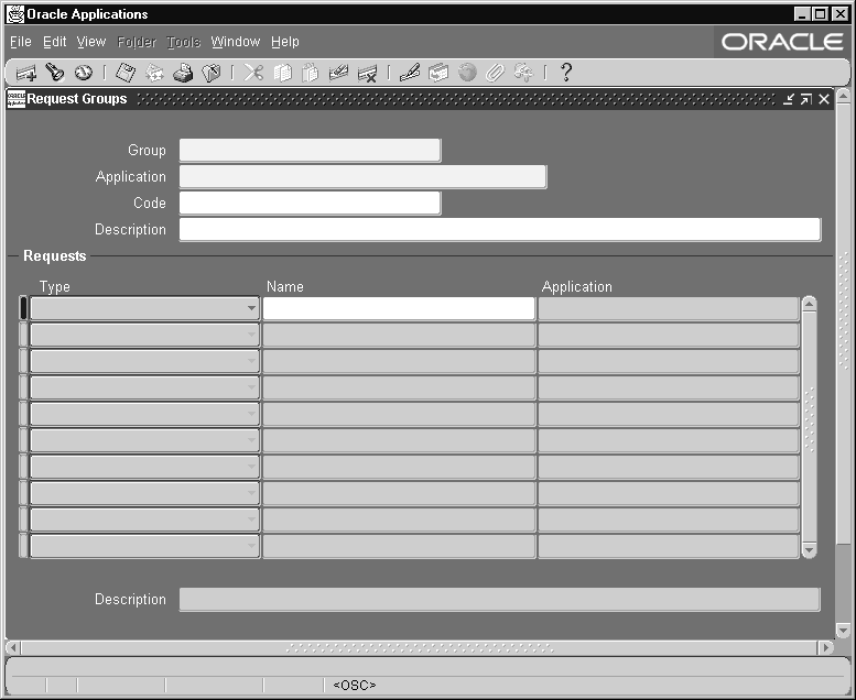

この項では、アプリケーション・プログラムとレポートを要求グループに編成できる方法を説明します。内容は次のとおりです。
要求グループを定義する際は、次の内容を含めることができます。
Oracle Applicationsでは、要求グループを次の2つのレベルで使用します。
職責に割り当てられた要求グループは要求セキュリティ・グループと呼ばれ、その職責で作業を行っているユーザーが「要求の発行」ウィンドウで選択できるレポート、要求セットおよびコンカレント・プログラムを定義します。
要求グループがコードに割り当てられると、そのコードは、パラメータとして「要求の発行」ウィンドウに渡すことができます。このコードは「要求の発行」ウィンドウをコールする機能を定義するのに役立ちます。
「要求の発行」ウィンドウ固有の値リストには、要求グループ内のレポート、要求セットおよびコンカレント・プログラムがリストされます。
職責に割り当てられた要求グループは、要求セキュリティ・グループと呼ばれます。ある職責でサインオンしたユーザーは、その職責の要求セキュリティ・グループに含まれるレポートとコンカレント・プログラムを実行できます。
「要求の発行」標準発行フォームには、現在の職責の要求セキュリティ・グループの全レポートとプログラムがリスト表示されます。

あるコンカレント・プログラムが別のプログラムと非互換の場合、この2つのプログラムは、同じデータに対して同時にアクセスしたり更新できません。
コンカレント・プログラムを定義するときは、非互換にするプログラムをリストできます。プログラム自体を非互換としてリストすることもできますが、そのプログラムの2つのインスタンスを同時に実行できなくなります。
プログラムを単独実行プログラムとして定義し、他のすべてのコンカレント・プログラムと非互換にすることもできます。
プログラムの非互換性には、「グローバル」な非互換性と「ドメイン固有」の非互換性があります。
コンカレント・プログラムは、別のプログラムとグローバルに非互換に定義できます。つまり、2つのプログラムを同時に実行できないようにします。あるいは、コンカレント・プログラムを衝突ドメインで別のプログラムと非互換となるように定義できます。衝突ドメインとは、データのグループを抽象的に表したものです。衝突ドメインは、会計帳簿などの他のグループ識別子に対応させるか、または任意に設定できます。
コンカレント・プログラムを単独実行または特定のコンカレント・プログラムと非互換として定義するには、「コンカレント・プログラム」ウィンドウを使用してそのコンカレント・プログラムの定義を編集します。「コンカレント・プログラム」を参照してください。
プログラムの非互換性と単独実行プログラムの定義は、衝突解決マネージャ(CRM)によって適用されます。

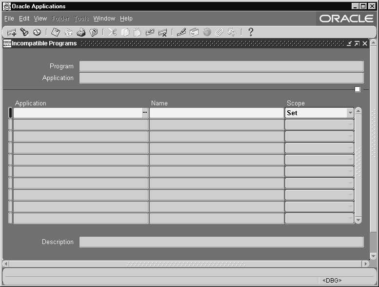

非互換性を許可する要求セットまたは要求セット・ステージを定義するときは、入力した指示に従って要求セットまたはステージ内のレポートを実行するコンカレント・プログラムを作成します。「コンカレント・プログラム」ウィンドウを使用してプログラムを要求セットと非互換としてリストすると、それらのプログラムは、要求セットまたはステージ内の全レポートの実行が完了するまで、開始できません。
要求セットと要求セット・ステージに非互換性ルールを定義する手順は、次のとおりです。
要求セットを実行するすべてのコンカレント・プログラムのタイトルは要求セット<要求セット名>となる一方で、要求セット・ステージを実行するすべてのコンカレント・プログラムのタイトルは要求セット・ステージ<ステージ名>-要求セット<要求セット名>になります。「コンカレント・プログラム」フォームで、プログラム名に基づいて要求セットまたはステージのコンカレント・プログラムを問い合せる場合、「名称」フィールドに次のように入力する必要があります。

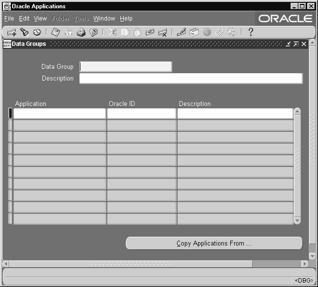

2つのプログラムが相互に非互換と定義されている場合、これらのプログラムが同時にアクセスできないデータも特定する必要があります。

コンカレント・マネージャでは、要求を読み取り、コンカレント・プログラムの実行を開始します。衝突解決マネージャは、非互換性ルールについてコンカレント・プログラム定義を確認します。
プログラムが「単独実行」と識別された場合、衝突解決マネージャでは、コンカレント・マネージャが同じ衝突ドメイン内で別のプログラムを開始しないようにします。
プログラムで別のプログラムが非互換としてリストされている場合、衝突解決マネージャでは、同じドメイン内の非互換プログラムの実行が完了するまで、プログラムが開始しないようにします。

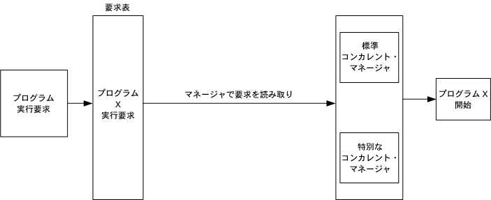

次の図は、プログラムの非互換性ルールを適用する際の衝突解決マネージャの役割を示しています。
非互換性のない単純な例では、ユーザーはプログラムの実行要求を発行します。この要求は、要求のリストが格納されている要求表に追加されます。次に、マネージャはこの要求表から要求を読み取り、関連するコンカレント・プログラムを開始します。
複雑な例では、ユーザーは、非互換性ルールを持つ要求と別の要求を発行して、単独実行する必要があるプログラムを実行したとします。この場合、これらの要求は要求表に追加されますが、衝突解決マネージャでは表にある要求のステータスを確認し、実行準備が完了している要求をマークします。次に、コンカレント・マネージャでは「準備完了」の要求のみを読み取り、そのコンカレント・プログラムを開始します。
単純なプログラム実行要求
複雑なプログラム実行要求

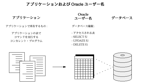

データ・グループとは、Oracleアプリケーション、および各アプリケーションに割り当てられたOracleユーザー名のリストです。データ・グループ内の各アプリケーションには、Oracleユーザー名を割り当てる必要があります。各アプリケーションは、データ・グループ内で1回のみリストできます。
アプリケーションには、アプリケーションの表にあるコマンドを実行するコンカレント・プログラムが組み込まれます。
Oracleユーザー名とパスワードを使用すると、Oracleデータベース内のアプリケーションの表にアクセスできます。データ・グループ内の各Oracleユーザー名によって、対応する1つ以上のアプリケーションでアクセスできるデータベース表および表に対する権限が判断されます。
各職責には、データ・グループが関連付けられています。データ・グループの使用目的は次の2点です。

新規データ・グループを作成し、データ・グループをコピーして新しい名称を指定できます。各アプリケーション、割り当てられたOracleユーザー名、ツールのOracleユーザー名と摘要(ある場合)が新規データ・グループにコピーされます。
提案: 標準データ・グループのバックアップ・コピーを作成し、そのバックアップ・コピーに職責を割り当てないでください。これにより、誤ったOracleユーザー名をアプリケーションに接続したり、アプリケーションの構成を追跡できなくなった場合、最初の構成に戻すことができます。
Oracle Application Object Libraryを使用して開発したカスタム・アプリケーションをデータ・グループに追加する場合、次を行います。
Oracleユーザー名をOracle Applicationsに登録すると、Oracle Application Object Libraryデータベース表(フレックスフィールド表、メニュー表など)に対する権限が設定されます。この権限は、Oracle Applicationsを正常に使用するために必要です。「アプリケーションDBAの職務の概要」を参照してください。

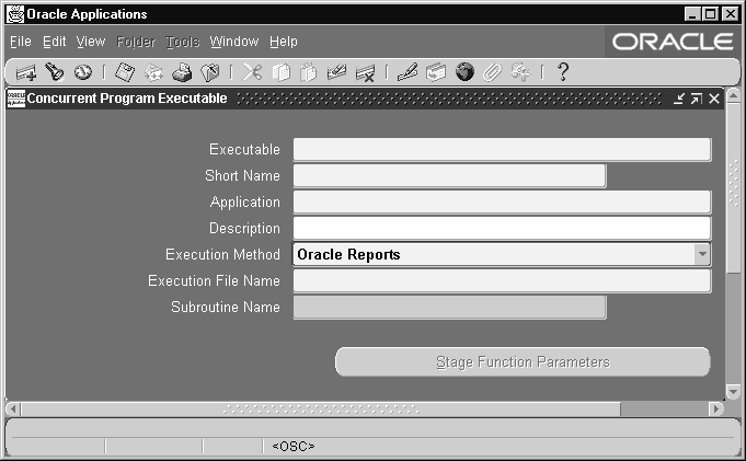

コンカレント・プログラムをPL/SQL、SQL*PlusまたはOracle Reportsで記述する場合、「コンカレント・プログラム実行ファイル」ウィンドウの「実行ファイル」フィールドで特定した名称と完全に同一の名称をプログラムに設定し、必要に応じて拡張子を追加します。
次の表に、これらのプログラムで使用するファイル拡張子、およびプログラムが格納されるディレクトリを示します(これは、データベースに格納されるPL/SQLストアド・プロシージャには適用されません)。これらのディレクトリは、カスタム・アプリケーションの最上位ディレクトリ$<PROD>_TOPの下にあります。

プログラムの実行ファイルには、「コンカレント・プログラム実行ファイル」ウィンドウの「実行ファイル」フィールドで特定した名称と完全に同一の名称を設定します。実行ファイルは、アプリケーションの最上位ディレクトリ下にある$APPLBINディレクトリに配置します。

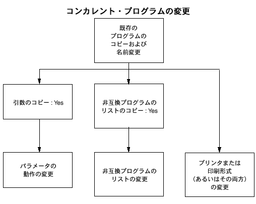

コンカレント・プログラムをコピーして変更すると、ニーズを満たす定義を設定した新規プログラムを作成できます。プログラムの次の定義を変更すると、コンカレント・プログラムの動作を変更できます。
コンカレント・プログラムの定義を上書きするかわりに、既存のプログラムをコピーおよび名称変更し、ニーズに合うように新規プログラムを変更して、プログラムをカスタマイズする必要があります。次の図に、新規コンカレント・プログラムをコピーして変更する基本ステップを示します。
この図に示すように、パラメータをコピーし、そのパラメータの動作を変更できます。また、非互換プログラムのリストをコピーして、そのリストを変更できます。最後に、関連するプリンタまたは印刷形式(あるいはその両方)を変更できます。

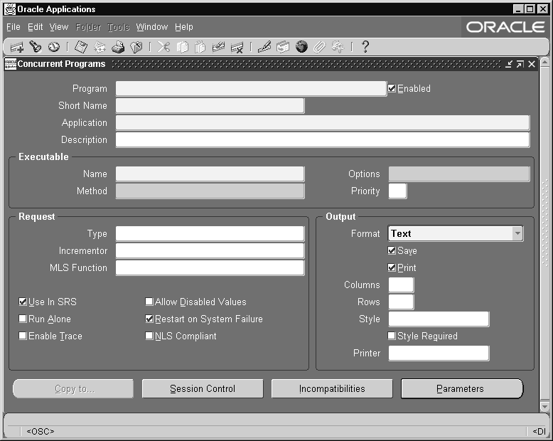

コンカレント・プログラムの定義には、互換性がないプログラムのリストを含めることができます。あるプログラムが別のプログラムと非互換としてリストされると、その2つのプログラムは同じ衝突ドメイン内では同時に実行できません。「プログラム非互換性ルールの定義」を参照してください。
コンカレント・プログラムと非互換のプログラムは、「コンカレント・プログラム」ウィンドウの「非互換プログラム」ブロックに表示できます。ここにリストされているプログラムは、定義を表示中のコンカレント・プログラムと同じ衝突ドメイン内では同時に実行できません。
互換性がないプログラムのリストを修正するため、次のいずれかを実行できます。
新規プログラムをリストに追加します。
「スコープ」フィールドでは、プログラム自体を非互換とするか、またはプログラムとすべての子要求(つまり、要求セットの一部としてプログラムから開始されたコンカレント・プログラム)を非互換にするかどうかを示します。
注意: 「非互換プログラム」ゾーンでのすべての変更を即時に有効にするには、「コンカレント・マネージャの管理」ウィンドウにナビゲートし、内部コンカレント・マネージャに対して「検証」を選択する必要があります。

次の表に、プログラム定義の変更に関する警告を示します。
| 処理 | 使用するフォーム | 警告 |
| レポート・プログラムの列数または行数を変更する | 「コンカレント・プログラム」 > 「レポート情報」リージョン。 | 一部のレポート・プログラムは、正確な出力を生成するように記述されています。出力定義を変更すると、プログラムが実行されなくなったり、不正確な出力が生成される場合があります。 |
| 印刷形式を「動的」に設定する | 「コンカレント・プログラム」 > 「レポート情報」リージョン > 「形式」フィールド。 | 「動的」印刷形式では、プログラムに対して、複数のサイズ(異なる場合があります)に基づいて出力を生成するように通知します。「動的」印刷形式をサポートするには、プログラム内に特別なコーディングが必要です。 |
| プログラム定義のパラメータの数を変更する | 「コンカレント・プログラム」 > 「パラメータ」ウィンドウ。 | プログラムは、x個のパラメータを使用するように定義されています。新規パラメータを1つ追加すると(x + 1)、プログラムではそれを無視します。また、パラメータを1つ削除すると、プログラムが実行されない場合があります。 |
| 値セットを変更する | 「コンカレント・プログラム」 > 「引数詳細」リージョン > 「値セット」フィールド。 | プログラムは、特定のタイプと長さの値を使用すると予想されています。値セットを変更すると、プログラムが動作しない場合があります。 |
| トークンを変更する | 「コンカレント・プログラム」 > 「引数詳細」リージョン > 「トークン」フィールド。 | プログラムは、特定のタイプと長さの値を使用すると予想されています。予想されたトークンを受け取らないと、プログラムが動作しない場合があります。 |
| コンカレント実行ファイルまたはプログラムの実行方法を「即時」に定義する | 「コンカレント・プログラム実行ファイル」 > 「実行方法」フィールド。「コンカレント・プログラム」 > 「実行ファイル」リージョン > 「方法」フィールド。 | 実行方法が「即時」のコンカレント・プログラムは、プログラム・ライブラリFNDLIBRに登録する必要があります。アプリケーション開発者はプログラムをプログラム・ライブラリに登録できますが、システム管理者は登録できません。 |
関連リンク:
次の例を使用して、コンカレント・プログラムのパラメータを変更する時期と方法について考えます。
Oracle Bill of MaterialsやOracle Purchasingの管理者など、一人のユーザーが多数のコンカレント要求を毎日発行する場合は、そのユーザーのコンカレント処理レコードのみをパージする、合理化されたパージ・プログラムを作成できます。
システム管理者はこのプログラムを実行し、特定の間隔で自動的に再発行できます。
また、このプログラムを1つ含む要求セットを作成し、ユーザーをその要求セットの所有者として定義できます。要求セットをレポート・セキュリティ・グループに割り当てないと、このプログラムを実行できるのはユーザー(所有者)のみになります。これによって、ユーザーは自分のレコードをパージできるようになります。
システム管理者の「コンカレント要求やマネージャ・データのパージ」プログラムには、12のパラメータがあります。このプログラムをコピーおよび名称変更して変更すると、3つのパラメータのみが表示され、そのうち1つのパラメータのみでユーザー入力が済むようにすることができます。「コンカレント要求またはマネージャ・データ(あるいはその両方)のパージ」を参照してください。
次の表に、この例で実行するステップの要約を示します。
| 使用するフォーム | タスク |
| 「コンカレント・プログラム」(コンカレント・プログラムの定義) | 「コンカレント要求やマネージャ・データのパージ」という名称のApplication Object Libraryプログラムを問い合せ、「コピー」を押します。「パラメータを含む」と「非互換プログラムを含む」の両方を選択します。JSMITH PURGEなど、コピーするプログラムの新しい名称を入力します。 |
| 「コンカレント・プログラム」 | JSMITH PURGEプログラムのパラメータを変更するには、「パラメータ」ボタンを選択します。 |
| 「コンカレント・プログラム」 > 「パラメータ」ウィンドウ。 | 「Oracle ID」、「プログラム・アプリケーション」、「プログラム」、「マネージャ・アプリケーション」、「マネージャ」、「職責アプリケーション」および「職責」の7つのパラメータを非表示に変更します(ユーザーJSMITHは、プログラムのデフォルト値を表示または変更できません)。次の3つのパラメータを非表示に変更します(ユーザーJSMITHは、システム管理者が設定したデフォルト値を表示または変更できません)。パラメータは、次のデフォルト(タイプ=「定数」)に設定します。「エンティティ」=「要求」、「モード」=「年齢」、「ユーザー名」= JSMITHとします。「モード値」パラメータと「レポート」パラメータは変更しないため、表示対象になります。JSMITHは「モード値」に値を入力する必要があり、「レポート」はデフォルト値「Yes」に設定されます。 |
| 「要求セット」(レポート・セット) | JSMITH PURGEプログラム1つを含む要求セットを作成します。「所有者」フィールドにJSMITHと入力します。この要求セットがレポート・セキュリティ・グループに割り当てられない場合、JSMITH PURGEプログラムを実行できるのは、JSMITHのみです。 |
| 標準要求発行プログラム・フォーム。たとえば、「レポートの実行」など(レポート実行)です。 | 最初にJSMITH PURGEプログラムを発行して実行するときは、「再発行オプション」リージョンにナビゲートし、「間隔」フィールドに、「5」および「日」などと入力します。 |
関連リンク:

このウィンドウを使用して、要求グループを定義します。要求セキュリティ・グループとは、指定の職責で作業を行うユーザーが「要求の発行」ウィンドウから選択できる要求、要求セットおよびコンカレント・プログラムの集合です。
システム管理者の場合:
ユーザーの場合:
グループ
要求グループの名称を使用して、「職責」ウィンドウで要求グループを職責に割り当てます。要求グループは、アプリケーション名と要求グループ名によって一意に識別されます。
アプリケーション
要求グループに関連付けるアプリケーションの名称を選択します。要求セキュリティ・グループは、アプリケーション名と要求セキュリティ・グループ名によって一意に識別されます。このアプリケーション名は、他のアプリケーションからこの要求グループに要求や要求セットを割り当てる妨げにはなりません。
コード
コードをこの要求グループに割り当てます。一部の製品では、要求グループ・コードをパラメータとして使用して、カスタマイズされた標準発行フォームで選択できる要求を識別します。「コードを使用した「要求の発行」ウィンドウのカスタマイズ」を参照してください。
要求グループ内の要求および要求セットを指定します。
タイプ
1項目を追加する場合はプログラムまたはセットを選択します。アプリケーション内のすべての要求を含める場合はアプリケーションを選択します。

コンカレント・プログラムとともに使用する各実行ソース・ファイルに対して、コンカレント・プログラム実行ファイルを定義します。コンカレント・プログラム実行ファイルでは、ユーザーがコンカレント・マネージャに発行したコンカレント要求とソース・ファイルの論理をリンクします。
注意: コンカレント・マネージャのプログラム・ライブラリに新しい即時プログラムは追加できません。作成済のコンカレント・プログラムをかわりに使用することをお薦めします。
コンカレント・プログラム実行ファイルは、アプリケーション名とプログラム名の組み合せで一意に識別されます。
実行ファイル
コンカレント・プログラム実行ファイルの名称を入力します。コンカレント・プログラムを実行ファイルの論理に関連付けるには、「コンカレント・プログラム」ウィンドウでこの名称をコンカレント・プログラムに割り当てます。
短縮名
コンカレント・プログラム実行ファイルの短縮名を入力します。
アプリケーション
コンカレント・マネージャでは、アプリケーションを使用して、実行ファイルを検索するディレクトリ構造を判断します。
実行方法
「コンカレント・プログラム」ウィンドウでコンカレント・プログラム実行ファイルが1つ以上のコンカレント・プログラムに割り当てられると、実行方法は変更できません。
次の表に、使用可能な実行方法を示します。
| 変数 | 説明 |
| ホスト | 実行ファイルはホスト・スクリプトです。 |
| Oracle Reports | 実行ファイルはOracle Reportsファイルです。 |
| PL/SQLストアド・プロシージャ | 実行ファイルはPL/SQLストアド・プロシージャです。 |
| Javaストアド・プロシージャ | 実行ファイルはJavaストアド・プロシージャです。 |
| Javaコンカレント・プログラム | 実行ファイルは、Javaで記述されたプログラムです。 |
| 複数言語機能 | 実行ファイルは、複数言語でのコンカレント・プログラムの実行をサポートする機能(MLS機能)です。 |
| SQL*Loader | 実行ファイルはSQLスクリプトです。 |
| SQL*Plus | 実行ファイルはSQL*Plusスクリプトです。 |
| 作成済 | 実行ファイルはCまたはPro*Cプログラムです。 |
| 即時 | 実行ファイルは、コンカレント・マネージャのサブルーチンとして実行するために記述されたプログラムです。新しい即時コンカレント・プログラムを定義するのではなく、PL/SQLストアド・プロシージャまたは作成済のCプログラムのいずれかを使用することをお薦めします。 |
| 要求セット・ステージ機能 | 要求セット・ステージの完了ステータスを計算するために使用できるPL/SQLストアド機能です。 |
実行ファイル名
実行ファイルのオペレーティング・システム名を入力します。大/小文字の区別がある一部のオペレーティング・システムでは、ここで入力する名称はファイル名と完全に一致している必要があります。
実行方法が「PL/SQLストアド・プロシージャ」または「要求セット・ステージ機能」でないかぎり、実行ファイル名には、スペースやピリオド(.)を含めないでください。
実行ファイル名の長さは最大60文字です。
サブルーチン名
CまたはPro*Cプログラムのサブルーチンの名称を入力します。このフィールドでは、スペースまたはピリオド(.)を使用しないでください。
「サブルーチン」フィールドを使用するのは、即時プログラム、または統合されたC APIを使用する作成済プログラムのみです。
新しい即時コンカレント・プログラムは定義するのではなく、PL/SQLストアド・プロシージャまたは作成済のCプログラムを使用することをお薦めします。
ステージ機能パラメータ
「ステージ機能パラメータ」ボタンで、要求セット・ステージ機能のパラメータに入力できるウィンドウが開きます。このボタンは、実行方法として「要求セット・ステージ機能」を選択した場合のみ使用できます。
カスタム・ステージ機能で使用するパラメータをリストします。
パラメータ
パラメータの名称を入力します。この名称は「要求セット」フォームの「ステージ機能パラメータ」ウィンドウに表示されます。
短縮名
パラメータの参照用に機能で使用される短縮名を入力します。

このウィンドウを使用して、コンカレント・プログラムを定義および変更します。
前提条件
コンカレント・プログラムは、アプリケーション名とプログラム名の組合せで一意に識別されます。
プログラム
「要求」ウィンドウで要求を表示すると、詳細でわかりやすい名称が表示されます。標準要求発行を使用してこのコンカレント・プログラムを実行する場合は、プログラムの実行時に「要求の発行」ウィンドウにこの名称が表示されます。
短縮名
コンカレント・プログラムをコンカレント・プログラム実行ファイルに関連付けるためにOracle Applicationsで使用できる短縮名を入力します。
アプリケーション
プログラムのアプリケーションでは、プログラムを実行するOracleユーザー名、およびログ・ファイルと出力ファイルを配置する場所が判断されます。
使用可能
ユーザーが要求を発行してこのプログラムを実行できるかどうか、およびコンカレント・マネージャでプログラムを実行できるかどうかを指定します。
使用不可のプログラムは、ユーザーのリストに表示されず、コンカレント・マネージャのキューにも表示されません。コンカレント・プログラムの情報は監査証跡の提供に役立つため、コンカレント・プログラムは削除できません。
実行ファイル: 名称
プログラムを実行できるコンカレント・プログラム実行ファイルを選択します。「コンカレント・プログラム実行ファイル」ウィンドウを使用して、実行ファイルを定義します。同じコンカレント・プログラム実行ファイルを使用して、複数のコンカレント・プログラムを定義できます。「コンカレント・プログラム実行ファイル」を参照してください。
実行ファイル: オプション
「Oracle Reports」などの一部の実行方法では、追加の実行オプションやパラメータがサポートされます。このフィールドには、このようなオプションを入力できます。構文は、実行方法に応じて異なります。
ビットマップ版のOracle Reportsを使用してコンカレント・プログラムを定義する場合、ORIENTATIONパラメータまたはトークンを渡すことで、ビットマップ・レポートの向きを制御できます。たとえば、横長のレポートを生成するには、次のオプションを「オプション」フィールドで指定します。
ORIENTATION=LANDSCAPE
実行オプション値の前後にスペースを入れないでください。パラメータは1つのスペースのみで区切る必要があります。ORIENTATIONパラメータにはPORTRAITも指定できます。
PAGESIZEパラメータを使用すると、生成する出力のサイズを制御できます。「オプション」フィールドに<width>x<height>を指定すると、レポート定義で指定された値が上書きされます。次に例を示します。
ORIENTATION=LANDSCAPE PAGESIZE=8x11.5
幅と高さの単位は、Oracle Reportsの定義で決定します。「レポート」 > 「グローバル・プロパティ」 > 「単位」の順に選択し、「Oracle Reports」メニューで単位を設定します。
PAGESIZEパラメータで指定したページ・サイズがレポートの設計サイズより小さい場合、レポートは「REP-1212」エラーで失敗します。
実行ファイル: 方法
ここには、コンカレント・プログラムで使用する実行方法が表示されます。
次の表に有効な値を示します。
| 変数 | 説明 |
| 作成済 | コンカレント・プログラムは、CまたはPro*Cで記述されたスタンドアロン・プログラムです。 |
| ホスト | コンカレント・プログラムは、オペレーティング・システムのスクリプトで記述されています。 |
| 即時 | コンカレント・プログラムは、CまたはPro*Cで記述されたサブルーチンです。即時プログラムはコンカレント・マネージャにリンクされ、マネージャのプログラム・ライブラリに含める必要があります。 |
| Oracle Reports | コンカレント・プログラムはOracle Reportsスクリプトです。 |
| PL/SQLストアド・プロシージャ | コンカレント・プログラムは、PL/SQLで記述されたストアド・プロシージャです。 |
| Javaストアド・プロシージャ | コンカレント・プログラムはJavaストアド・プロシージャです。 |
| Javaコンカレント・プログラム | コンカレント・プログラムは、Javaで記述されたプログラムです。 |
| 複数言語機能 | 複数言語サポート機能(MLS機能)は、複数言語でのコンカレント・プログラムの実行をサポートする機能です。「実行ファイル: 名称」フィールドで複数言語機能を選択しないでください。(該当するコンカレント・プログラム実行ファイルに加えて)使用しているプログラムでMLS機能を使用する場合は、「MLS機能」フィールドで指定します。 |
| SQL*Loader | コンカレント・プログラムはSQL*Loaderプログラムです。 |
| SQL*Plus | コンカレント・プログラムは、SQL*PlusまたはPL/SQLスクリプトです。 |
「作成済」と「即時」は切り替えることができ、「コンカレント・プログラム実行ファイル」ウィンドウで定義した実行方法が上書きされます。これは、実行ファイルの選択時にいずれかの実行方法が表示され、実行ファイル名とサブルーチン名の両方がすでに「コンカレント・プログラム実行ファイル」ウィンドウで指定されている場合のみ可能です。「コンカレント・プログラム実行ファイル」を参照してください。
優先度
このプログラムに独自の優先度を割り当てることができます。コンカレント・マネージャでは、ここで割り当てた優先度に従ってこのプログラムの要求を処理します。
優先度を割り当てないと、ユーザーの「コンカレント:要求の優先度」プロファイル・オプションによって、発行時に要求の優先度が設定されます。
タイプ
プログラムを事前定義済の要求タイプに関連付ける場合、ここに要求タイプ名を入力します。要求タイプによって、コンカレント・プログラムを実行できるコンカレント・マネージャを制限できます。
増分プログラム
Oracle Applicationsの内部開発者のみが使用できます。ここには、増分プログラム機能が表示されます。
MLS機能
プログラムで使用するMLS機能です(ある場合)。
複数言語コンカレント要求機能により、ユーザーは1回要求を発行すると、毎回異なる言語で要求を複数回実行できます。プログラムでこの機能を使用すると、MLS機能によって要求で必要な導入言語が判断されます。
参照:
『Oracle Applications開発者ガイド』
SRSで使用
このボックスをチェックすると、ユーザーは「標準要求発行」ウィンドウから要求を発行してこのプログラムを実行できます。
このボックスをチェックする場合、このウィンドウの下部にあるボタンで「パラメータ」ウィンドウにアクセスし、プログラム・パラメータ(ある場合)を登録する必要があります。
使用禁止値の許可
「SRSで使用」ボックスをチェックする場合、このボックスもチェックすると、ユーザーは、使用禁止値または古い値をパラメータ値として入力できます。
多くの値セットでは、(ENABLED_FLAG、START_DATE_ACTIVEおよびEND_DATE_ACTIVE列を使用して)特定の値が使用可能かどうかを示す特別な表列を使用します。これらの値セットを使用すると、通常、使用禁止値または古い値を問い合せることができますが、そのような値を新規データとして入力することはできません。これは、標準要求発行の場合、レポートが問合せ専用タイプのレポートであっても、ユーザーは通常、レポートの発行時に使用禁止値をレポート・パラメータ値として入力できないことを意味します。
単独実行
同じ論理データベース内の他の全プログラムに対してプログラムを単独で実行する必要があるかどうかを指定します。プログラムの実行によって同じ論理データベース内の他の全プログラムの実行が妨げられる場合(つまり、プログラムが、そのプログラム自体も含めて同じ論理データベース内の他の全プログラムと非互換の場合)、そのプログラムは単独で実行する必要があります。
「非互換プログラム」ウィンドウには、特定の非互換プログラムを入力できます。
トレース使用可能
プログラムの実行時にSQLトレースをオンにします。
システム障害時再起動
このオプションを使用すると、システム障害発生後にコンカレント・マネージャが復元されたとき、このコンカレント・プログラムが自動的に再起動する必要があることが示されます。
NLS準拠
このプログラムを使用すると、ユーザーが作業中の言語と地域とは異なる言語と地域を反映するプログラムの要求を発行できる場合に、このボックスをチェックします。
たとえば、英国のユーザーは、英国対応の日付書式と数値書式を使用して、英語で受注を入力でき、ドイツの顧客に対応した日付書式と数値書式を使用してドイツ語で請求書を生成できます。。
このボックスを空白のままにすると、ユーザーは、導入言語を要求に関連付けることができますが、地域はコンカレント・マネージャ環境の地域にデフォルト設定されます。
このオプションを設定するのは、プログラムの開発者のみに限定してください。この機能を使用するには、プログラムをNLS準拠で記述する必要があります。『Oracle Applications開発者ガイド』を参照してください。
書式
出力書式として、次のいずれかを選択します。
注意: Oracle Reportsプログラムの出力タイプとして「HTML」またはPDFを選択する場合、HTMLまたはPDFファイルを処理する適切なプリンタ・ドライバを使用する必要があります。
上書き保存
プログラム実行時に、このプログラムからオペレーティング・システム・ファイルに出力を自動的に保存するかどうかを指定します。この値は、このプログラムに対して発行されるすべての要求のデフォルトになります。「上書き保存」を「No」に設定すると、プログラムの出力は印刷後に削除されます。
標準要求発行プログラムの場合、ユーザーは「要求の発行」ウィンドウでこの値を上書きできます。
印刷
「No」と入力すると、コンカレント・プログラムの出力はプリンタに送信されません。
列/行
このプログラムのレポート出力について、列と行の最大長を入力します。Oracle Applicationsでは、この情報を使用してレポートに対応可能な印刷形式を判断します。
形式
使用しているシステムとプリンタ設定に応じて選択する印刷形式。次の印刷形式から選択します。
リストは、プログラムの列と行の長さの要件を満たす形式に制限されます。
形式要
プログラムに特定の印刷形式が必要な場合は(小切手印字レポートなど)、このチェック・ボックスを使用して、その印刷形式を適用します。
プリンタ
プログラムの出力を1つのプリンタに制限する場合は、出力を送信するプリンタの名称を入力します。プログラムで列または行が最大数または最小数に定義されている場合、値リストは、プログラムの要件をサポートできるプリンタに制限されます。
ユーザーは、「要求の発行」ウィンドウまたは「要求」ウィンドウで選択したプリンタを上書きできません。
| 変数 | 説明 |
| コピー先 | このボタンを選択し、同じ実行ファイル、要求およびレポート情報を使用して別のコンカレント・プログラムを作成します。非互換性およびパラメータ詳細をコピーすることも選択できます。 |
| セッション管理 | このウィンドウを選択して、コンカレント・プログラムの実行時に、コンカレント・プログラムのデータベース・セッションに関するオプションを指定します。 |
| 非互換 | このボタンを選択して、「非互換プログラム」ウィンドウを開きます。 |
| パラメータ | このボタンを選択して、「コンカレント・プログラム・パラメータ」ウィンドウを開きます。 |
現在のプログラムと同じ実行ファイル、要求およびレポート情報を使用して別のコンカレント・プログラムを作成します。オプションで、非互換性およびパラメータ詳細情報をコピーすることもできます。

コンカレント・プログラムの実行が妨げられる可能性があるため、コンカレント・プログラムと同時に実行する必要がないプログラムを特定します。プログラムは、プログラム自体と非互換として指定できます。
アプリケーション
このフィールドのデフォルトはコンカレント・プログラムのアプリケーションですが、任意の有効なアプリケーション名を入力できます。
名称
コンカレント・プログラムは、指定するプログラム名とアプリケーション名によって一意に識別される必要があります。
リストには、ユーザー・フレンドリなプログラム名、短縮名、およびプログラムの摘要が表示されます。
スコープ
「セット」または「プログラムのみ」に入力し、コンカレント・プログラムがこのプログラムとすべての子要求に対して非互換か(「セット」)、またはこのプログラムに対してのみ非互換か(「プログラムのみ」)を指定します。
タイプ
「ドメイン」または「グローバル」に入力します。「ドメイン」を選択すると、非互換性はドメイン固有レベルで解決されます。「グローバル」を選択すると、このコンカレント・プログラムは、実行されているドメインに関係なく、使用中のコンカレント・プログラムとグローバルに非互換とみなされます。

参照: 「非互換プログラム」ウィンドウ
このウィンドウを使用して、データ・グループを定義します。データ・グループとは、Oracleアプリケーションと、各アプリケーションに割り当てられたOracleユーザー名のリストです。
Oracleユーザー名を使用すると、ORACLEデータベースにあるアプリケーションの表にアクセスできます。すべてのデータ・グループに、Application Object Library用のエントリが自動的に組み込まれます。
Oracle Applications内の職責ごとにデータ・グループが割り当てられます。
Oracle Applicationsのインストールまたはアップグレード時には、インストール済の各アプリケーションとOracleユーザー名を組み合せて、標準データ・グループが定義されます(注意: 標準データ・グループは会計帳簿ごとに定義されます)。標準データ・グループ内のアプリケーションまたはOracleユーザー名に対して事前定義されている値は、変更または削除できません。ただし、次の作業は可能です。
新規データ・グループを作成したり、既存のデータ・グループを変更します。
標準データ・グループ内のアプリケーションまたはOracleユーザー名に対して事前定義されている値は、変更または削除できません。ただし、ツールのOracleユーザー名と摘要を変更したり、アプリケーションとOracleユーザー名の新しいペアを標準グループに追加することは可能です。
データ・グループ
データ・グループは、その名称によって一意に識別されます。すでに使用されている名称でデータ・グループを作成することはできません。
保存すると、データ・グループ名は編集できません。
アプリケーションとOracleユーザー名を組み合せます。
データ・グループをコピーすると、各アプリケーション、それに割り当てられたOracleユーザー名、およびツールのOracleユーザー名と摘要(ある場合)がこのゾーンに自動的に表示されます。すべてのデータ・グループには、Application Object Library用のエントリが自動的に組み込まれます。
アプリケーション
アプリケーションは、各データ・グループ内で1回のみリストできます。
Oracle ID
アプリケーションに割り当てるOracle IDを選択します。アプリケーションでは、Oracle IDを使用して、データベース内の表にアクセスします。各Oracle IDでは、データベース内の事前定義済の表セットにアクセスできます。
このボタンを使用して既存のデータ・グループをコピーし、次にアプリケーションとOracleユーザー名のペアを追加または削除して、新規データ・グループを作成します。

このページを使用して、定義済のコンカレント・プログラムを検索します。
このページからは、新規コンカレント・プログラムを作成したり、既存のコンカレント・プログラムを更新できます。
コンカレント・プログラムを定義する前提条件は、次のとおりです。
コンカレント・プログラムは、アプリケーション名とプログラム名の組合せによって一意に識別されます。
「要求」ウィンドウに要求を表示すると、詳細なわかりやすい名称がここに表示されます。標準要求発行を使用してこのコンカレント・プログラムを実行すると、プログラムの実行時に「要求の発行」ウィンドウにこの名称が表示されます。
プログラムのアプリケーションでは、プログラムを実行するOracleユーザー名、およびログ・ファイルと出力ファイルを配置する場所を判断します。
コンカレント・プログラムをコンカレント・プログラム実行ファイルに関連付けるため、Oracle Applicationsで使用できる短縮名を入力します。
使用可能なオプションは次のとおりです。
プログラムを実行できるコンカレント・プログラム実行ファイルを選択します。「コンカレント・プログラム実行ファイル」ウィンドウを使用して、実行ファイルを定義します。また、同じコンカレント・プログラム実行ファイルを使用して、複数のコンカレント・プログラムを定義できます。
コンカレント・プログラムのパラメータがここにリストされます。パラメータを追加するには、「作成」ボタンをクリックします。
コンカレント・プログラムの実行が妨げられる可能性があるため、コンカレント・プログラムと同時に実行する必要がないプログラムを特定します。また、プログラムを、プログラム自体と非互換として指定できます。
プログラムの衝突ドメインの値を保持するパラメータを入力します。
衝突ドメイン・パラメータは、「コンカレント衝突ドメイン」を参照してください。
「セット」または「プログラムのみ」に入力して、コンカレント・プログラムがこのプログラムとすべての子要求に対して非互換か(「セット」)、またはこのプログラムに対してのみ非互換か(「プログラムのみ」)を指定します。
「ドメイン」または「グローバル」のいずれかの非互換性タイプを選択します。
非互換性タイプは、「非互換プログラムと単独実行プログラム」を参照してください。
プログラムを事前定義済の要求タイプに関連付ける場合は、ここに要求タイプ名を入力します。要求タイプによって、コンカレント・プログラムを実行できるコンカレント・マネージャを制限できます。
Oracle Applicationsの内部開発者のみに使用されます。ここには、増分プログラム機能が表示されます。
プログラムで使用するMLS(複数言語サポート)機能です(ある場合)。
複数言語コンカレント要求機能を使用すると、ユーザーは要求を1回発行するのみで、毎回異なる言語で複数回実行できます。プログラムでこの機能を使用すると、MLS機能によって要求に必要な導入言語が判断されます。詳細は、『Oracle Applications開発者ガイド』を参照してください。
内部使用のみです。
アクティビティ・サマライザは、コンカレント・プログラムのタイプが「パージ」の場合に、アプリケーション表内のパージ可能なデータを要約するPL/SQLサブプログラムです。これは、表名とパージする行のリストを返します。Oracle開発者は、PL/SQLプロシージャをコンカレント・プログラムのサマライザ・プロシージャとして登録します。
内部使用のみです。
ポートレットのデータを生成するコンカレント・プログラムでは、ポートレットのデータをリフレッシュする機能をコールできます。「ポートレットのリフレッシュ」の値は、この機能をコールする必要がある時期を示します。
このボックスをチェックすると、複数の要求保留が許可されます。チェックしないと、1つの要求保留のみが許可されます。
このSRS(標準要求発行)ボックスをチェックすると、ユーザーが「標準要求発行」ウィンドウから要求を発行してこのプログラムを実行できることが示されます。
このボックスをチェックする場合は、このウィンドウの下部にあるボタンからアクセスする「パラメータ」ウィンドウで、プログラム・パラメータ(ある場合)を登録する必要があります。
多くの値セットでは、特定の値が使用可能かどうかを示す特別な表列を使用します(ENABLED_FLAG、START_DATE_ACTIVEおよびEND_DATE_ACTIVE列を使用)。通常、これらの値セットを使用して、使用禁止値または古い値を問い合せることができますが、そのような値を新規データに入力することはできません。標準要求発行の場合、これは、レポートが問合せ専用タイプのレポートであっても、ユーザーは通常、レポートの発行時に使用禁止値をレポート・パラメータ値として入力できないことを意味します。
このプログラムを使用すると、ユーザーが作業中の言語と地域とは異なる言語と地域を反映するプログラムの要求を発行できる場合に、NLS(各国語サポート)のボックスをチェックします
このオプションはプログラムの開発者のみによって設定されることに注意してください。この機能を使用するには、プログラムをNLS準拠で記述する必要があります。『Oracle Applications開発者ガイド』を参照してください。
ここで選択する書式は、コンカレント・マネージャでレポート出力の表示方法を判断する際に使用されます。選択する書式から生成する出力が判断されるOracle Reportsレポートの場合を除き、選択する出力書式がレポートで生成される書式と一致していることを確認する必要があります。
プログラムに特定の印刷形式が必要な場合は(小切手印字レポートなど)、このチェック・ボックスを使用してその印刷形式を適用します。
このフィールドは、HRMSセキュリティ専用です。『Oracle HRMSユーザーズ・ガイド(日本仕様)』を参照してください。
SQLトレース機能による、CPUおよび経過時間などの時間統計の収集、および動的パフォーマンス表での様々な統計の収集を使用可能にします。
デフォルトでは、コンカレント要求ごとにログ・ファイルが作成されます。このコンカレント・プログラムの要求でこのようなログ・ファイルが不要な場合は、プログラムの要求ごとにログ・ファイルが自動的に削除されるように指定できます。
このリージョンを使用して、コンカレント・プログラムの実行時に、コンカレント・プログラムのデータベース・セッションに関するオプションを指定します。
オプションで、コンカレント・プログラムのリソース・コンシューマ・グループを指定します。「Oracle Applicationsのリソース・コンシューマ・グループ」を参照してください。
オプションで、コンカレント・プログラムとともに使用されるロールバック・セグメントを指定します。このロールバック・セグメントはデフォルトのかわりに使用され、最初のコミットまで使用されます。
注意: ここでロールバック・セグメントを指定すると、コンカレント・プログラムでは、FND_CONCURRENT.AF_COMMITおよびFND_CONCURRENT.AF_ROLLBACKの各APIを使用し、指定のロールバック・セグメントを使用する必要があります。『Oracle Applications開発者ガイド』を参照してください。
オプションで、オプティマイザ・モードを指定します。ALL_ROWS、FIRST_ROWS、RulesまたはChooseを選択できます。デフォルトのコスト・ベース・オプティマイザ(CBO)を使用してもパフォーマンスが低く、調整が必要なカスタム・プログラムに対してのみ、オプティマイザ・モードを指定します。プログラムがCBOに対して調整されるまで、様々なオプティマイザ・モードを使用できます。
