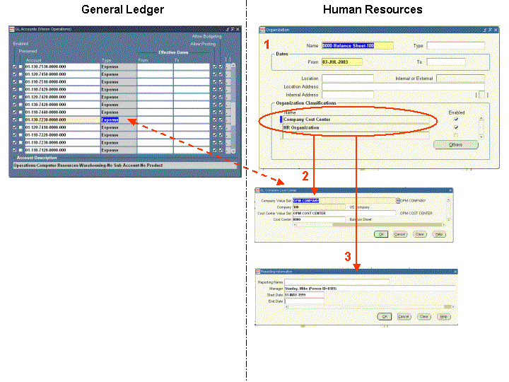

このタイプのマネージャ・レポートを実装する場合は、Oracle General Ledgerで定義された会社原価センターと、Oracle Human Resourcesで定義された組織とマネージャの階層との間に関連を作成します。次の図は、この関連の仕組みを示しています。
テキストで説明されている画像
Oracle General Ledgerに存在する会社と原価センターの一意の各組合せに対して、次の手順を実行します。
  1. Oracle Human Resourcesで組織を作成します。作成した組織に対して、会社原価センター組織分類を使用可能にする必要があります。
  2. Oracle General Ledgerから会社と原価センターを組織に割り当てることで、会社原価センター組織分類を定義します。
  3. HR組織の組織分類を使用可能にし、マネージャを組織に割り当てます。

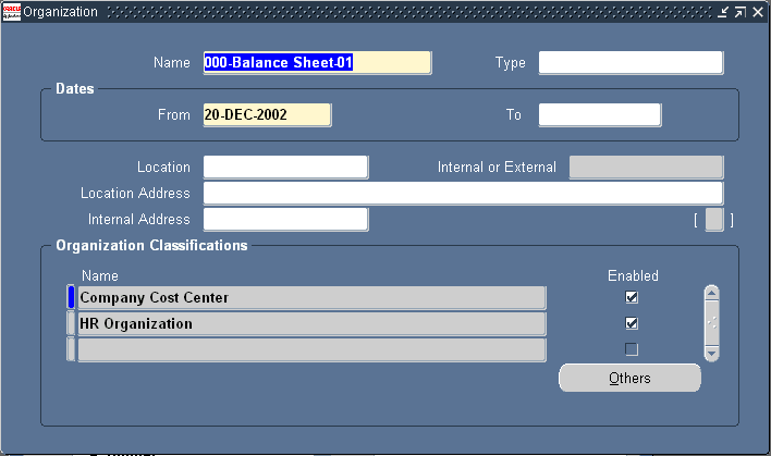

  3. 次の図に示すように、新規組織を作成し、その際に会社原価センター組織分類を使用可能にします。
    テキストで説明されている画像

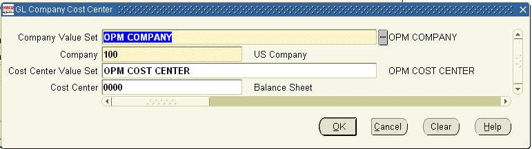

  5. 「GL会社原価センター」を選択し、フレックスフィールドをダブルクリックして、「GL会社原価センター」ウィンドウを開きます。
    テキストで説明されている画像
  6. 「会社値セット」フィールドおよび「会社」フィールドに値を入力します。他のフィールドは空白のままにします。
    GLユーザーまたはGL管理者と相談して、適切な会社値セットと会社を選択してください。

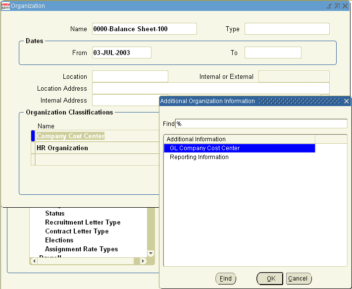

  4. その組織に対して次の組織分類が使用可能であることを確認します。
  5. 「会社原価センター」組織分類を選択して、「その他」をクリックします。「追加情報」ウィンドウが表示されます。
    テキストで説明されている画像
  6. 「GL会社原価センター」を選択します。「追加組織情報」ウィンドウが表示されます。
  7. フレックスフィールドをダブルクリックして、「GL会社原価センター」ウィンドウを開きます。

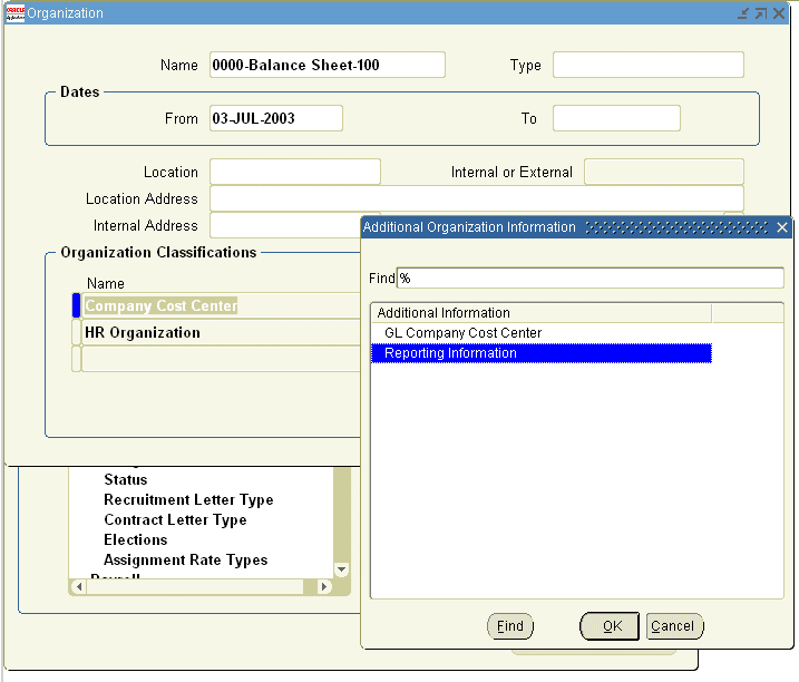

  4. 「会社原価センター」組織分類を選択して、「その他」をクリックします。「追加情報」ウィンドウが表示されます。
    テキストで説明されている画像

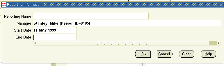

  5. 「レポート情報」を選択します。「レポート情報」ウィンドウが表示されます。
  6. 「レポート情報」ウィンドウの行をクリックして、「レポート情報」ウィンドウ全体を表示します。
    テキストで説明されている画像
  7. 「マネージャ」フィールドに、マネージャ名を入力します。
  8. 「開始日」フィールドには、マネージャがその組織の担当を開始する日付を入力します。
    注意: マネージャの開始日は、組織の開始日より後にする必要があります。マネージャの開始日が組織の開始日より前の場合は、組織の開始日をマネージャの開始日以前に変更します。
