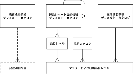

次の図は、品目ディメンションにおけるこれら3つの機能領域の構造を示しています。これらの機能領域について、以降の項で詳しく説明します。

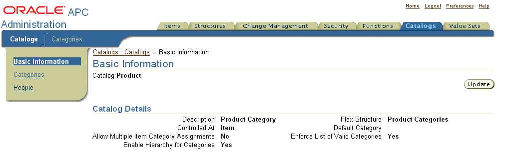

使用可能なカタログのリストから製品カタログを選択します。「カタログ」ウィンドウが表示されます。

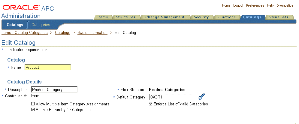

カタログの基本情報を変更するには、「基本情報」を選択し、「更新」を選択します。「カタログの編集」ウィンドウが表示されます。
製品カタログについて、次の詳細を変更できます。
名称
摘要
「適用」を選択して変更内容を保存します。

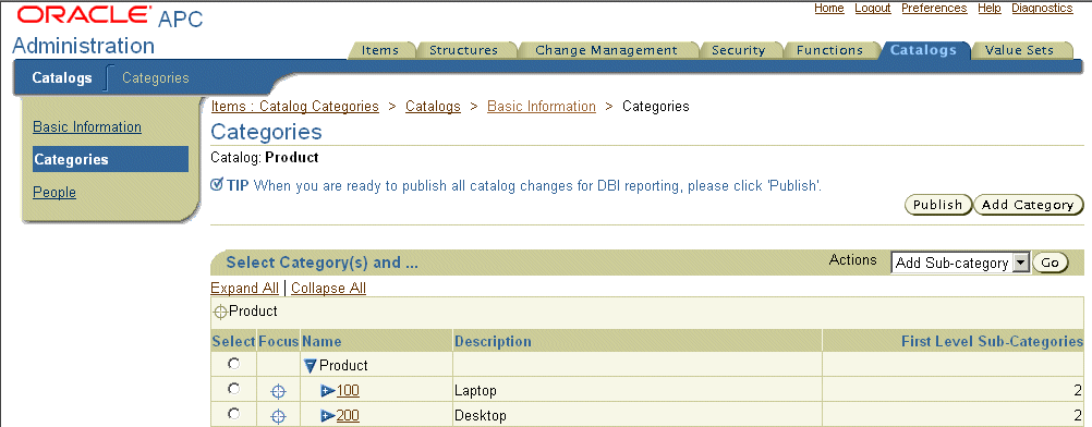

サイド・バー・メニューから「カテゴリ」を選択します。
「カテゴリの追加」ボタンを選択して、カテゴリ(最上位カテゴリ)をカタログに追加します。
ドロップダウン・リストから「サブカテゴリの追加」を選択して、親および子の値を追加し、「進む」を選択します。

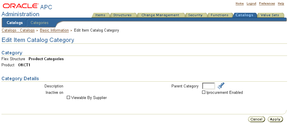

サブカテゴリを最上位カテゴリにするには、サブカテゴリに対する「親カテゴリ」フィールドが空白であることを確認してください。

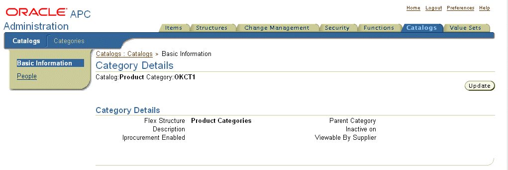

「カテゴリの編集」ウィンドウで、サブカテゴリを選択します。
「更新」を選択します。
親カテゴリ・フィールドのエントリを削除します。

「公開」を選択します。
デフォルト・カタログについて、次の詳細を変更できます。
名称
摘要
デフォルト・カテゴリ
注意: 「カテゴリの階層の使用可能」チェック・ボックスを選択すると、フレックス体系は変更できません。
