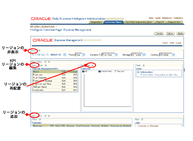

ダッシュボードを構成する手順は、次のとおりです。
Oracle Applicationsにログインし、Daily Business Intelligence管理者職責を選択します。
「グローバル」->「設定」->「ダッシュボード」の順にナビゲートします。
「機能領域」を選択してダッシュボードを検索し、「構成」をクリックします。
次の処理を実行してページを構成します。
リージョンの非表示: リージョンがダッシュボードに表示されないようにする場合は、リージョンを非表示にします。パラメータ・リージョンを非表示にすると、ダッシュボードにはデフォルトのページ・パラメータに対するデータのみが表示されることに注意してください。
注意: パラメータ・リージョンは非表示にしないことをお薦めします。
非表示のリージョンは、初期または増分要求セットを実行するたびに引き続きリフレッシュされます。
KPIリージョンの編集: リージョンのタイトルの変更、KPIの表示名の変更、またはユーザーに対するKPIの非表示を実行する場合は、KPIリージョンを編集します。また、KPIリージョンにKPIを追加することもできます。
リージョンの再配置: ダッシュボード内のリージョンを移動します。
リージョンの追加: 事前シードされたパラメータ、表またはグラフのリージョンを追加できます。KPIまたはリンクのリージョンについては、事前シードされたリージョンまたはカスタム・リージョンのいずれかを追加できます。
「適用」をクリックして作業内容を保存します。
KPIまたはリージョンをダッシュボードに追加した場合は、ページに対する初期および増分要求セットを再作成します。その後、初期要求セットを実行して、変更したページを表示します。
KPIまたはリージョンをダッシュボードに追加しなかった場合は、ブラウザ・ウィンドウをリフレッシュして、変更したページを表示します。

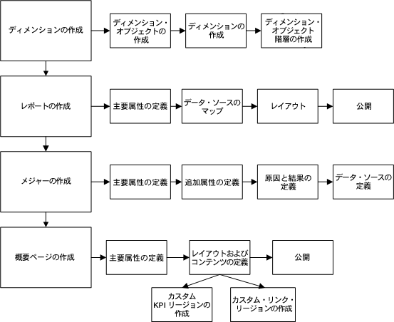

カスタム・コンテンツは次の順序で作成することをお薦めします。
次の図は、カスタム・コンテンツの作成プロセスを示しています。このプロセスについては後続の各項で詳しく説明します。

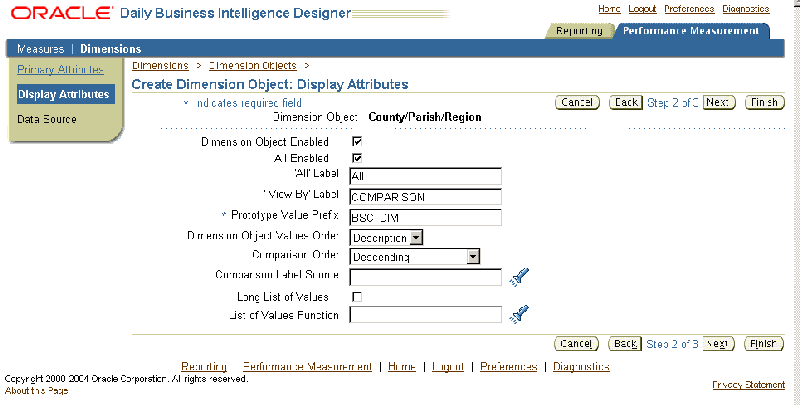

ディメンション・オブジェクトに対する次の表示属性を定義します。
ディメンション・オブジェクトが使用可能: ディメンション・オブジェクトのディメンションへの割当てをユーザーに許可する場合は、このオプションを選択します。
すべて使用可能: ディメンション・オブジェクトに「全て」の値が含まれるようにする場合は、このオプションを選択します。このオプションを使用可能にすると、ディメンション・オブジェクト内の値が自動的に集計されます。
「全て」ラベル: 「全て」の値が使用可能な場合は、その代替ラベルを指定できます。
「表示単位」ラベル: ディメンション・オブジェクトが表示単位として使用されている場合は、その代替ラベルを指定できます。
プロトタイプ値プリフィクス: 実際のデータとプロトタイプ・データを区別するために、プロトタイプ・データのプリフィクスを入力できます。
ディメンション・オブジェクト値順序: ディメンション・オブジェクト値のソートに使用する属性(「摘要」または「ユーザー・コード」)を指定します。
注意: Daily Business Intelligenceでは、値は摘要でのみソートされます。
比較順序: ディメンション・オブジェクト値のソート方法(「昇順」、「降順」または「ディメンション値順序」)を指定します。
注意: Daily Business Intelligenceでは、昇順または降順でのみソートされます。
比較ラベル・ソース: 比較値の代替ラベルを入力できます。
値の長いリスト: ディメンションを省略された形式ではなく、完全なディメンション・オブジェクト値で表示する場合は、このオプションを選択します。たとえば、省略された名前(J.Smith)ではなく、正式名(John Smith)を表示する場合に選択します。
値機能のリスト: ディメンション・オブジェクトに対する機能を選択します。

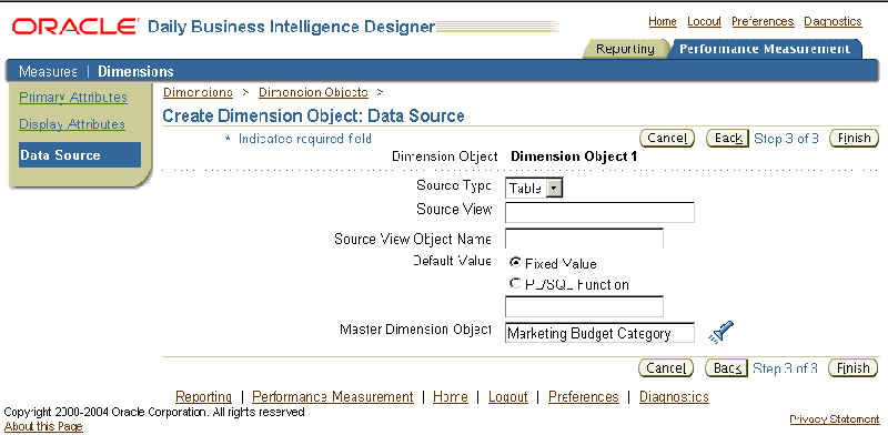

各ディメンション・オブジェクトをデータ・ソースにマップします。事前シードされたビューまたはカスタム・ビューからビュー列を選択できますが、ビューにはIDおよび値列が含まれている必要があります。
各ディメンション・オブジェクト・データ・ソースに対して、次の項目を定義します。
ソース・タイプ: 「表」または「ビュー」。Daily Business Intelligenceの場合は「ビュー」を選択します。
ソース・ビュー: ビュー名を入力します。
ソース・ビュー・オブジェクト名: 列名を入力します。
デフォルト値: デフォルト値が固定値であるか、PL/SQL関数であるかを指定します。値または関数を入力します。
マスター・ディメンション・オブジェクト: マスター・ディメンション・オブジェクトを選択します。

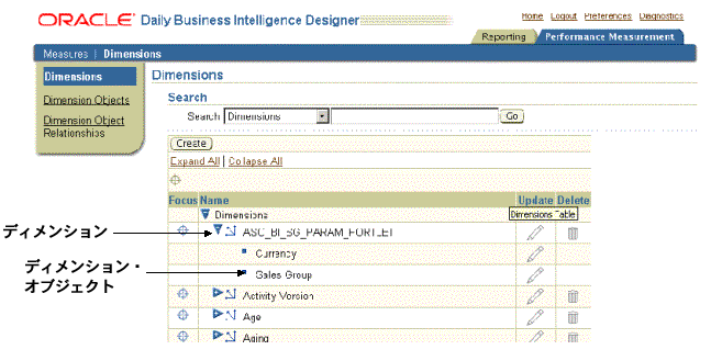

事前シードされたディメンションがレポートのニーズにあわない場合は、カスタム・ディメンションを作成します。事前シードされた一般的なディメンションの詳細は、このマニュアルを参照してください。
名称、内部名およびアプリケーションを定義します。カスタム・アプリケーションを選択することをお薦めします。
提案: ディメンションの一意の内部名をメモしておいてください。この内部名は、ディメンション・オブジェクトをカスタム・レポートに追加するときに必要となります。
ディメンション・オブジェクトをディメンションに割り当てます。レポートでディメンションを使用するには、少なくとも1つのディメンション・オブジェクトをディメンションに追加する必要があります。
カスタム・ディメンション・オブジェクトとその他のディメンション・オブジェクトの間に親子関係を定義して、階層を作成します。
各カスタム・ディメンション・オブジェクトに、複数の親および複数の子を設定できます。

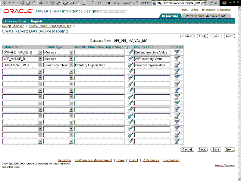

レポートのデータ・ソースとして使用するビューを選択します。事前シードされたビューを選択するか、またはカスタム・ビューを作成できます。
「オブジェクト依存関係の表示」機能を使用すると、「売上原価」レポートなどの事前シードされたレポートと、事前シードされたビューとの関係を表示できます。
レポートに組み込む列をマップします。各列タイプを表示する順に追加します。たとえば、ディメンション・オブジェクトをパラメータ・リージョンに表示する順にマップし、メジャーおよび空白列をレポート表に表示する順にマップします。最大15列までマップできます。
注意: 列をマップした後で、順序を変更することはできません。列の順序を変更するには、列を削除し、再度マップします。
各列を次の列タイプのいずれかにマップします。
ディメンション・オブジェクト: 列をレポート・パラメータにマップするには、「ディメンション・オブジェクト」を選択します。
時間関連のディメンションをカスタム・レポートで使用する場合は、事前シードされたレポートと動作が異なります。時間関連のディメンション・オブジェクトをカスタム・レポートにマップすると、レポートには「自」パラメータと「至」パラメータで表示されます。このため、カスタム・レポートで、事前シードされたレポートで使用できる「期間累計」機能をシミュレートできます。
メジャー: 列をレポート表の列にマップするには、「メジャー」を選択します。
比較: この列タイプは、将来使用するために予約されています。
空白: 日付、または名称などの数値以外のデータをレポート表の列にマップする場合は、「列タイプ」フィールドを空白のままにします。
各「ディメンション・オブジェクト」列について、列をマップするディメンション・オブジェクトを選択します。そのディメンション・オブジェクトが使用可能であることがシステムによって検証されます。
提案: ディメンション・オブジェクトが使用可能でない場合は、ディメンション・オブジェクトがディメンションに割り当てられていることを確認してください。
各「メジャー」列について、列をマップするメジャーを選択するか、またはマップしない状態にします。メジャーを選択した場合は、メジャーが使用可能であることがシステムによって検証され、メジャー名が自動的に移入されます。
必要に応じて、マップした各列の表示名を変更します。
カスタム・レポートにパラメータを渡すか、またはドリルおよびピボット機能を使用する必要がある場合は、他のレポートと同じディメンション・オブジェクトとメジャーがカスタム・レポートに含まれている必要があります。システム内に類似した名称のディメンション・オブジェクトまたはメジャーが複数存在する可能性があるため(収益と営業収益など)、マップするディメンション・オブジェクトまたはメジャーを必ず覚えておいてください。

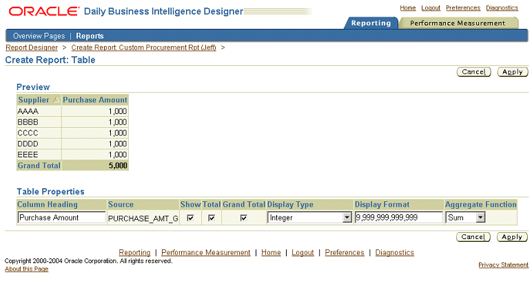

表リージョンは、「データ・ソース・マッピング」ウィンドウでマップしたメジャーおよび空白列に基づいて移入されます。プロパティは、各メジャーに対して自動的に移入されますが、必要に応じて更新できます。次に、これらの表プロパティの一部について説明します。
列ヘッダー: 列の表示名。表示名を更新すると、「データ・ソース・マッピング」ウィンドウで入力した表示名が上書きされます。
表示: 表にメジャーを表示する場合は、このオプションを選択します。
合計: メジャーの合計を計算する場合は、このオプションを選択します。
総合計: 表にメジャーの合計を表示する場合は、このオプションを選択します。
集計機能: 「合計」、「平均」、「最小」、「最大」の中から1つ選択します。「表示別」パラメータが使用不可の場合は、各メジャーに対して「集計機能」を定義します。

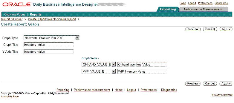

各レポートにグラフを3つまで追加できます。グラフは単一の行に配置され、各グラフのサイズは、レポート内のグラフの数に応じて調整されます。
グラフをレポートに追加する場合、グラフのグラフ・タイプ、グラフ・タイトルおよびY軸タイトルを指定できます。二重軸グラフは使用できません。
また、グラフの系列として使用するためのメジャーも選択できます。同一レポートに同じメジャーを2回マップすることはできません。

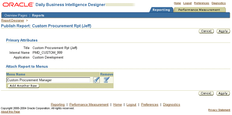

レポートの完了後は、レポートを公開し、Oracle Applicationsメニューに追加する必要があります。
事前シードされたメニューにカスタム・レポートを追加しないでください。カスタム・レポートはカスタム・メニューに公開することをお薦めします。
レポートがメニューに追加されると、メニューに関連する職責があるユーザーは、そのレポートにアクセスできます。

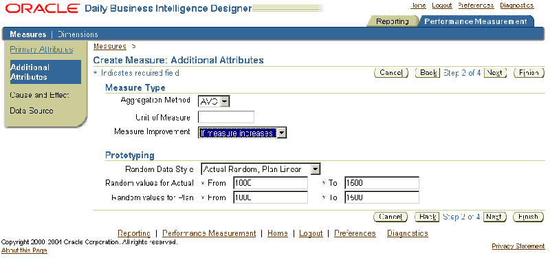

各ディメンションについて、次の追加属性を定義します。
総計メソッド: データの総計メソッドを「合計」、「平均」、「最小」、「最大」の中から1つ選択します。
単位: ドル、数量または人など、メジャーの単位を入力します。
メジャー改善: メジャーが改善している場合を判別する方法を選択します。メジャーが増加した場合に改善を示すか、または減少した場合に改善を示すかを選択できます。たとえば、収益の増加は改善です。ただし、サービス・バックログの減少は改善とみなされます。
プロトタイプ: メジャーのプロトタイプ・メソッドおよびデータ範囲を設定します。プロトタイプ・データを使用すると、メジャーを公開する前に、テストおよびデモを実行できます。

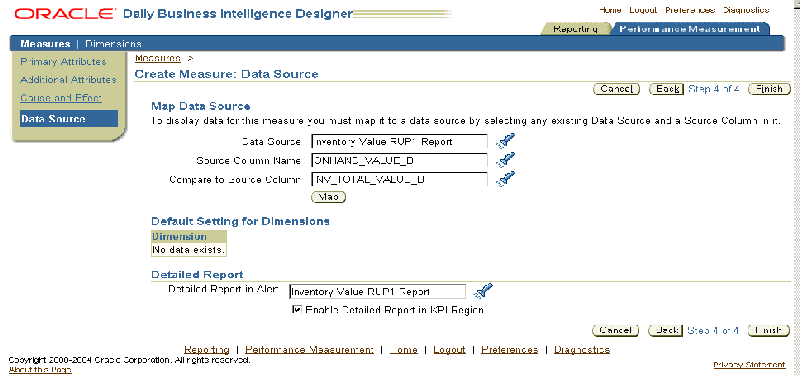

メジャーのデータ・ソースを選択します。任意のレポートをデータ・ソースにできます。このレポートは、メジャーのデフォルトのドリルダウン・レポートになります。メジャーが概要ページに追加された場合にのみ、このドリルダウン・レポートにアクセスできます。
レポートの作成時にメジャーを列にマップした場合、「ソース列名」フィールドは自動的に移入されます。それ以外の場合は、ソース列を選択します。使用可能な列のリストは、レポートの基礎となるビュー内の列に制限されます。
メジャーのデフォルトのドリルダウン・レポートを変更するには、「アラート内の詳細レポート」フィールドでレポートを選択します。使用可能なレポートのリストは、同じメジャーを使用するレポートに制限されます。
メジャーが概要ページのKPIリージョンに追加されたときに、ユーザーがメジャーのドリルダウン・レポートにアクセスできるようにするには、KPIリージョンの詳細レポートを使用可能にするチェック・ボックスを選択します。
「マップ」をクリックすると、このメジャーに対してマップされているディメンションを表示できます。これは情報目的でのみ提供されていますが、特定のレポートまたは概要ページと同じディメンションが、メジャーで使用されているかどうかを理解するのに役立ちます。

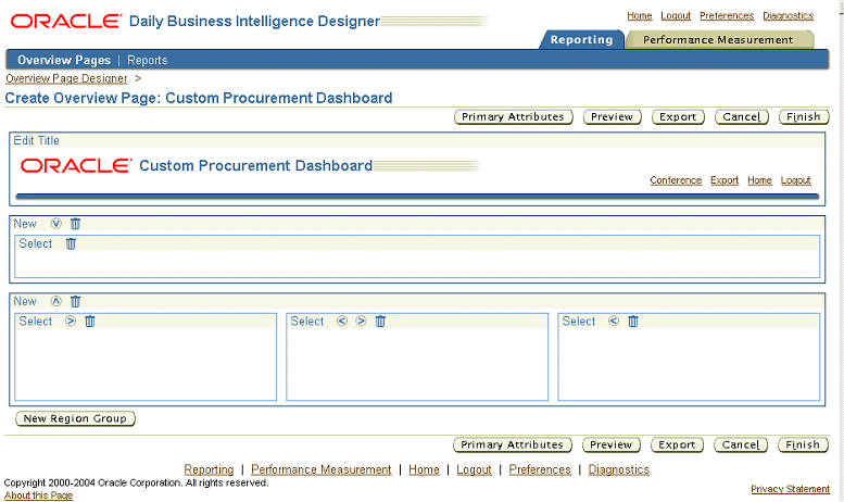

概要ページのタイトル、内部名およびアプリケーションを定義します。概要ページ用にカスタム・アプリケーションを選択することをお薦めします。内部名が一意であることを確認してください。
リージョンを追加、削除または再配置して、概要ページのレイアウトを定義できます。カスタム概要ページを作成している場合は、次に示す順にリージョンを追加することをお薦めします。
パラメータ・リージョン
事前シードされたパラメータ・リージョンをカスタム概要ページに追加できます。各概要ページにパラメータ・リージョンを1つのみ追加することをお薦めします。パラメータ・リージョンを選択するときに、「マネージャ」または「営業単位」など、レポート作成基準として使用する主要パラメータがパラメータ・リージョンに含まれていることを確認してください。
概要ページにパラメータ・リージョンを追加しない場合、概要ページのデータは、ページ内の各リージョンに対するデフォルト・パラメータで決まります。
KPIリージョン
事前シードされたKPIリージョンまたはカスタムKPIリージョンを、カスタム概要ページに追加できます。
表、グラフおよびリンク・リージョン
事前シードされた表リージョンおよびグラフ・リージョンを、カスタム概要ページに追加できます。
事前シードされたリンク・リージョンまたはカスタム・リンク・リージョンを、カスタム概要ページに追加できます。
ページ・レイアウトの定義およびコンテンツの追加が完了すると、ページをプレビューできます。
注意: 概要ページは「プレビュー」モードでナビゲートしないでください。ナビゲーションをテストする場合は、ページを公開してください。

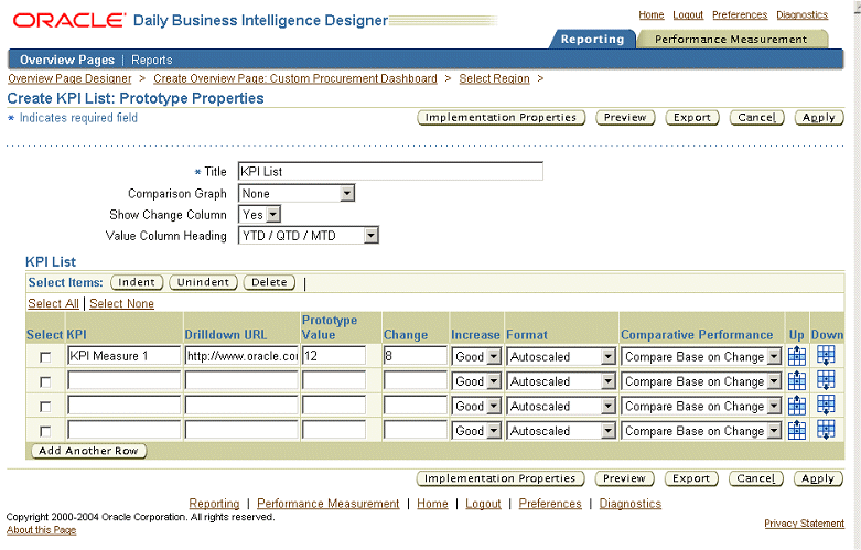

カスタムKPIリージョンを作成するには、次のプロパティを定義します。
タイトル
比較グラフ: カスタムKPIリージョンに比較グラフを組み込むことはできません。したがって、このプロパティは「No」に設定します。
変更列の表示: 変更値を表示する場合は「Yes」に設定します。
値列ヘッダー: 実際の値に使用する列ヘッダーを選択します。
また、KPIリージョン内のKPIリストも定義します。必要な数のKPIをKPIリージョンに追加できます。各KPIに対してプロトタイプ・データがデフォルト設定されますが、このデータは必要に応じて変更できます。
KPI: KPIの名称。
ドリルダウンURL: KPIのプロトタイプ・ドリルダウンURL。実際のドリルダウン・レポートは、後の手順でKPIに割り当てるメジャーによって決まります。
プロトタイプ: メジャーのプロトタイプ値。
変更: メジャーのプロトタイプ変更値。
増加: KPIについて、増加が改善であるかどうかを示します。
書式: プロトタイプ値の自動スケールを可能にします。
相対実績: この機能は、将来使用するために予約されています。
KPIの順序は必要に応じて再配置できます。
「実装プロパティ」ボタンをクリックして、各KPIに対するメジャーおよびドリルダウン・レポートを定義します。メジャーを選択すると、ドリルダウン・レポートは、メジャーのデフォルトのドリルダウン・レポートに基づいて自動的に移入されますが、このレポートは必要に応じて変更できます。
