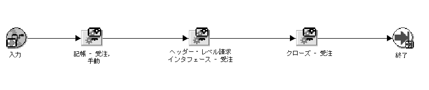

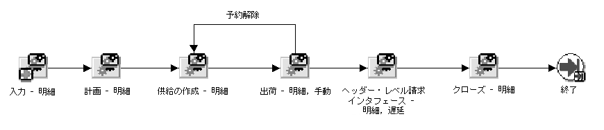

ヘッダー・レベル請求を使用する場合は、ヘッダー・アクティビティとの調整ポイントがある明細レベルのワークフローを使用する必要があります。シードされているOracle Workflowでは、これを簡単に行うことができます。たとえば、「受注フロー - ヘッダーレベル請求書インタフェース一般」というヘッダー・ワークフローがあるとします。このワークフローは、たとえば、「明細フロー - ヘッダーレベル請求書インタフェース一般」という明細フローとともに使用します。
ヘッダー・レベル請求を使用する受注フロー
図の説明は本文中にあります。
ヘッダー・レベル請求を使用する明細フロー
図の説明は本文中にあります。

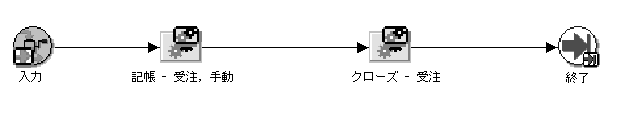

同様に、明細レベル請求を使用する場合は、請求処理のないヘッダー・ワークフロー、および請求に関してヘッダーとの調整を行わない明細フローを使用します。
参照: 『Oracle Order Managementユーザーズ・ガイド』
