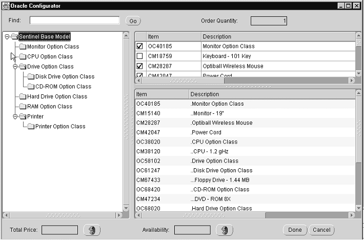

「コンフィギュレータ」をクリックします。
プロファイル・オプション「OM: Configuratorの使用」を「Yes」に設定し、Configurator製品をインストールしている場合は、「コンフィギュレータ」ボタンをクリックすると、「Oracle Configurator」ウィンドウが表示されます。
オプションを選択します。
左側のフォルダは、モデルとそのオプション区分です。選択したオプション区分(この例ではSentinel Base Model区分)について、有効なオプションが右側の上のボックスに表示されます。オプションを選択するには、品目名の左側にあるボックスをチェックします。選択されているオプションとオプション区分は右側の下のボックスに表示されます。選択肢のない必須のオプション区分には、フォルダ・アイコンの上に赤色のアスタリスクが付けられています。
注意: Oracle Configuratorは、構成に関する複雑なルールを作成し、構成の作成時にそのルールを検証できる強力なツールです。このツールは、Order Managementと完全に統合されています。『Oracle Configurator Developerユーザーズ・ガイド』および『Oracle Configuratorインストレーション・ガイド』を参照してください。
「OK」をクリックします。

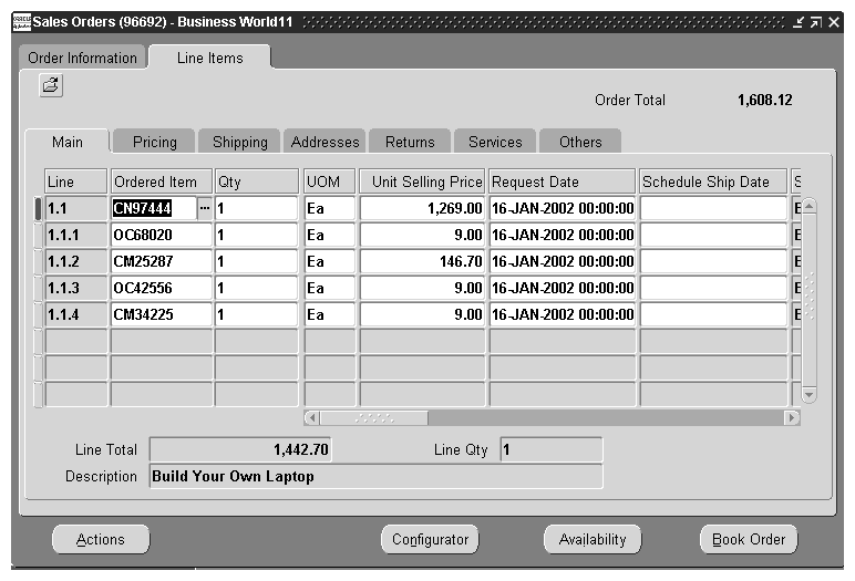

図に示すように、モデル、オプション区分および選択したオプションが「受注」ウィンドウにすべて別の明細として表示されます。明細は明細番号に関連性があることに注意してください。

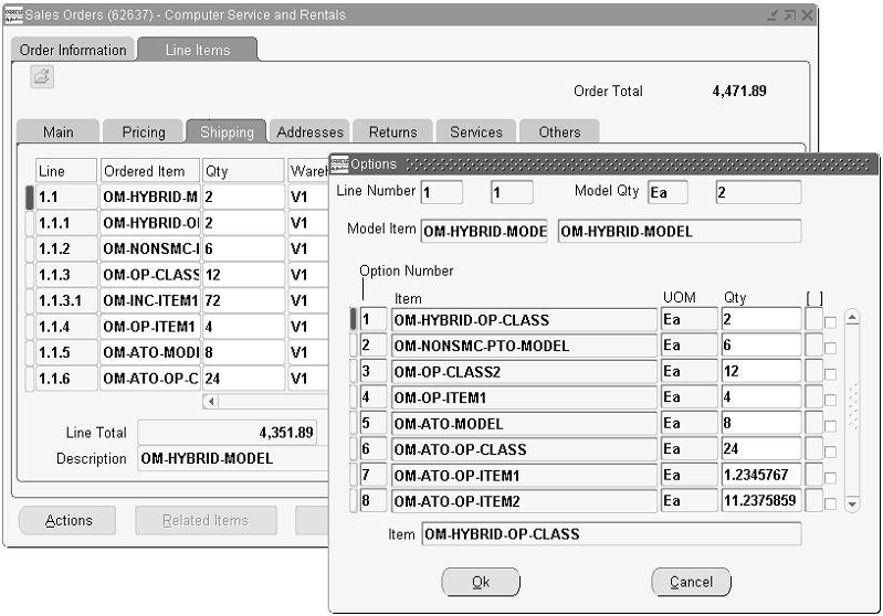

オプションを選択します。
「OK」をクリックします。

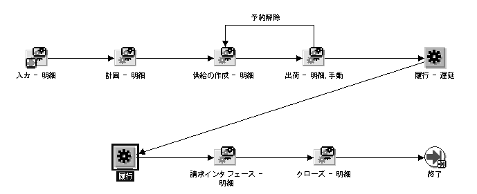

モデル、オプションおよびオプション区分のフローはすべて、次の図に示されている基本プロセスから始まります。
「明細フロー - 一般」ワークフロー・プロセス
明細は、「入力 - 明細」および「計画 - 明細」サブフローまで同じ経路で進行します。「供給の作成 - 明細」サブフローでこれらの経路は分岐します。

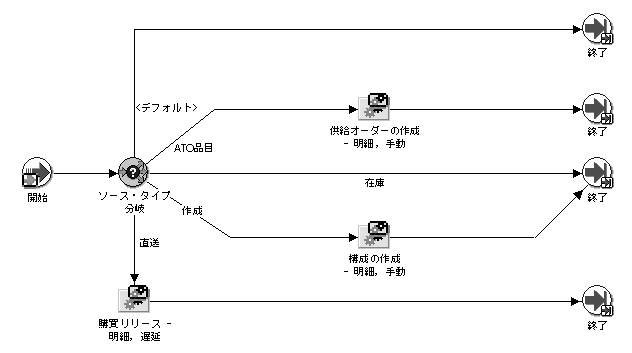

「供給の作成 - 明細」サブプロセス
上の図は、「供給の作成 - 明細」内で通る可能性がある様々なサブフローを示しています。「ソース・タイプ分岐」機能で、オプションは「在庫」の経路を進み、モデルは「作成」の経路を進みます。「購買リリース - 明細, 遅延」は、直接出荷用の別のサブフローです。直接出荷の詳細は、このマニュアルの該当する項を参照してください。

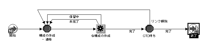

次の図に示されている「作成」経路には、次のような構成の追加サブプロセス「構成の作成 - 明細, 手動」があります。
「構成の作成 - 明細, 手動」ワークフロー・サブプロセス
このサブプロセスによって、受注に構成品目の新規明細が作成され、そのワークフローが開始されます。このフローは短時間で処理されます。このアクティビティでは、新規品目の作成(既存の品目がある場合はその検索)、およびBOMと工順の作成も行われます。

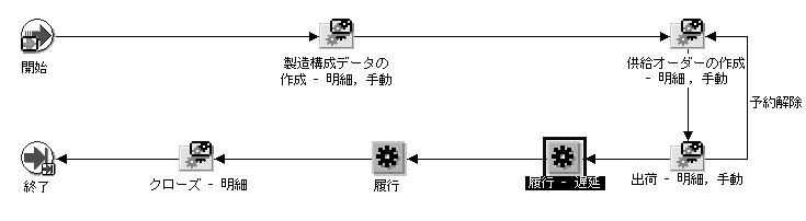

構成品目は、モデルが「構成の作成」アクティビティを完了したときに作成され、受注に追加されます。そのワークフロー・プロセスは、次の図に示すように、モデルやオプションのプロセスより単純です。
「明細フロー - 構成」ワークフロー・プロセス

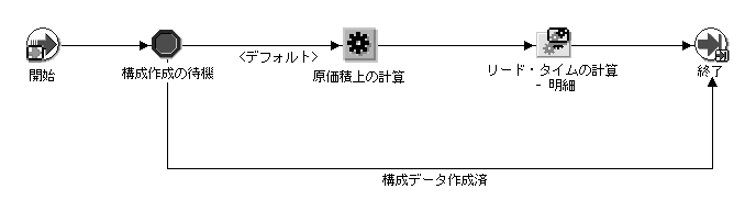

次の図は、フローの最初のサブプロセス「製造構成データの作成 - 明細, 手動」を示しています。
「製造構成データの作成 - 明細, 手動」ワークフロー・サブプロセス
これは、必要な原価積上を実行し、構成品目のリード・タイムを計算するサブプロセスです。

この機能により、受注入力時にATOモデルのオプションに対して小数以下の数量を使用できます。また、小数以下の数量は、ATOモデルが親PTOモデルの一部であってもATOモデルのオプションに対して使用できます。ATO品目とPTOモデルのオプションは、小数以下の数量を使用できません。
注意1: オプションとその親(オプション区分)の間では整数ではない比率が可能です。オプションとそのモデル間でも可能です。
注意2: オプション区分とモデル間では整数ではない比率は許可されません。

「供給の作成」アクティビティが含まれている一般明細ワークフローは、品目および受注明細の様々な特性に基づいて、それぞれ異なるサブプログラムに分岐しています。
Order Managementのワークフローでは、Purchasingの購買依頼インポート表に受注情報をロードするプロセスが簡素化されたため、「購買リリース」コンカレント・プログラムの実行が不要になりました。ただし、購買依頼明細をまとめて処理する場合に、購買リリースをコンカレント・プログラムとして実行することはできます。

Order Managementでは、受注明細の履行を認識し、関連受注明細が履行されるまで一部の受注明細の処理を遅延させる機能を提供します。
Oracle Order Managementでは、明細を履行セットにグループ化し、ワークフロー・プロセスにゲート・アクティビティを設定できます。履行セットに含まれる明細は、セット内のすべての明細が履行されるまで待機してからゲートを通過します。このゲートは、履行アクティビティと呼ばれます。履行機能は、主として関連明細をグループ化し、すべての明細が履行されるまでグループ内の明細の請求を禁止できるように設計されています。
履行の説明には次の用語を使用します。
履行アクティビティ: ワークフロー・プロセス内で、他の明細が履行されるまで明細が待機する同期ポイントまたはゲート。
履行方法アクティビティ: ワークフロー・プロセス内で、明細の履行完了を示すアクティビティ。
履行セット: 明細がワークフロー内の履行アクティビティから進行する前に、すべてが履行される必要のある明細のグループ。
履行アクティビティは、シード済のワークフロー・アクティビティFULFILL_LINEです。このアクティビティは、履行セットの明細間の同期ポイントです。
シード済のOMワークフローでは、2つのアクティビティが履行方法アクティビティとみなされます。履行方法アクティビティは、標準の出荷可能明細の場合は出荷アクティビティ、返品明細の場合は受入アクティビティです。ワークフロー・プロセスでは、どのようなアクティビティでも履行方法アクティビティとして定義できます。履行アクティビティは、それぞれのワークフロー内で履行方法アクティビティと請求インタフェース・アクティビティの間に配置する必要があります。
明細ワークフローが履行アクティビティに達すると、履行方法アクティビティ(出荷または受入など)が正常に完了しているかどうかがチェックされます。正常に完了している場合は、明細の履行済数量が出荷済数量または受入済数量で更新され、履行済フラグが「Yes」に設定されます。次に、その明細が履行セットの一部であるかどうかがチェックされます。履行セットに含まれていない場合は、履行アクティビティが完了し、ワークフロー・プロセス内の次のアクティビティが進行します。明細が履行セットに含まれている場合は、履行セット内の他の明細が履行済であるかどうかがチェックされます。履行済でない明細があると、履行アクティビティで待機します。すべての明細が履行済になると、履行セット内のすべての明細に対する履行アクティビティが完了します。
ビジネス・シナリオに応じて、サービス明細は履行セットで異なる動作を示します。最も一般的なビジネス・シナリオは、同じ受注で関連サービス明細を持つ製品を受注することです。このような場合、必ずしもこのサービス明細に履行セットを割り当てる必要はありません。履行アクティビティが、履行セットとして暗黙のうちに製品とサービス明細の履行を引き受けるためです。履行セットをどの時点でサービス明細に割り当てることができるかのビジネス・シナリオがあります。1つのシナリオは、関連サービス明細で顧客製品を受注する場合です。もう1つは、同じ受注にはない製品に関連するサービス明細に対して発注する場合です。
PTOモデルおよびATOモデルは、システムによって潜在的な履行セットとして扱われます。たとえば、あるPTOモデルが発注され、そのモデルのすべての出荷不可明細が進行する前に出荷可能明細に対する履行アクティビティで待機していても、「履行セット」フィールドに値は含まれません。
履行機能は、何も設定しなくてもシード済ワークフローで使用できます。独自のワークフローを作成する場合は、各プロセス内で請求の前に履行アクティビティを組み込んでください。これには2つのメリットがあります。つまり、明細の履行済数量が更新されることと、履行セットを使用できることです。定義するワークフロー・プロセスごとに、FULFILL_LINEアクティビティの属性をチェックする必要があります。FULFILLMENT_ACTIVITY属性は、シード済フローが出荷アクティビティまたは受入アクティビティである履行方法アクティビティにしてください。COMPLETION_RESULTは、履行方法アクティビティが正常に完了した場合の結果にする必要があります。これにより、どのようなアクティビティでも履行方法アクティビティとして指定できます。
受注品目用と返品品目用に別々の分岐を持つ単一のワークフロー・プロセスのように、ワークフロー・プロセスに2つの分岐がある場合は、分岐ごとに1つずつ、その分岐の履行方法アクティビティに関連付ける履行アクティビティを指定する必要があります。
単一の受注に複数の履行セットを使用できます。明細が2つの履行セットのメンバーの場合、明細が履行アクティビティを完了するには、両方の履行セット内のすべての明細が履行される必要があります。
通知を伴うワークフロー・プロセスが履行セットに含まれている場合に、その通知が拒否されると、他の明細はフロー内で進行しません。拒否された明細を削除するか取り消す必要があります。
