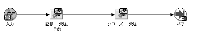

入力から請求までの基本的な受注フローでは、一般受注タイプに割り当てられている一般受注および明細フローが通常使用されます。次の図は、一般受注ワークフロー・プロセス(入力→記帳→クローズ)の例です。
「受注フロー - 一般」ワークフロー・プロセス

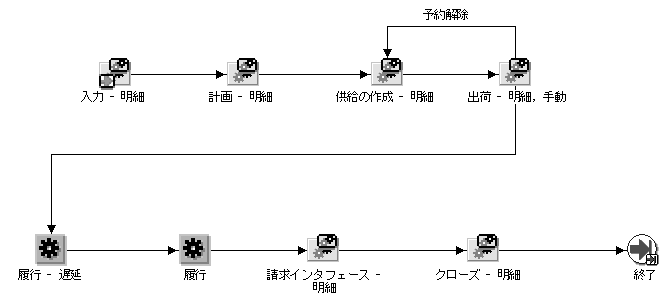

次の図は、一般受注明細ワークフロー・プロセス(入力→計画→出荷→請求→クローズ)の例です。
「明細フロー - 一般」ワークフロー・プロセス
