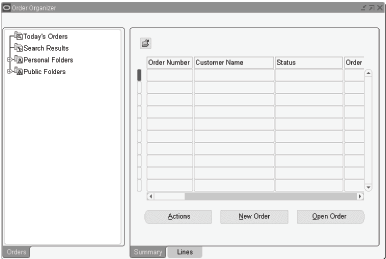

受注オーガナイザには、ナビゲータ・ツリー・ビューと要約情報ビューがあります。ツリー・ビューは、最も使用頻度の高い受注や明細へのアクセスに使用する一連のユーザー定義フォルダ(問合せ)で構成されます。
ツリー・ビューのコンポーネントは、次のとおりです。
「本日の受注」: セッション中の新規受注が表示されます。
「検索結果」: 「検索」ウィンドウからの検索結果が表示されます。
「個人フォルダ」: ユーザー指定の問合せが表示されます。
「共有フォルダ」: パブリックとして作成されたフォルダが表示されます。
要約情報は、「要約」タブと「明細」タブで構成されています。各タブの情報は表示のみです。この2つのタブに表示される情報は、ツリー・ノードで選択した内容に基づいて変更されます。「処理」リスト/「特別」メニューまたはコンテキスト・メニューから、他の機能にアクセスできます。
保存済の問合せを実行するには、「受注オーガナイザ」の検索機能を使用するか、「要約」フォームに直接ナビゲートします。
「受注オーガナイザ」フォームの「検索」ウィンドウには、次のメリットがあります。
最も頻繁に実行する問合せのタイプにあわせて各種フォルダを作成し、これらの問合せを「受注オーガナイザ」に保存できます。
オーガナイザは拡張可能なフォルダ使用テクノロジであり、ユーザー要件に固有の検索フィールドがサポートされます。検索フィールドの表示方法と表示場所を指定できます。
Order Managementの「受注オーガナイザ」ウィンドウ
