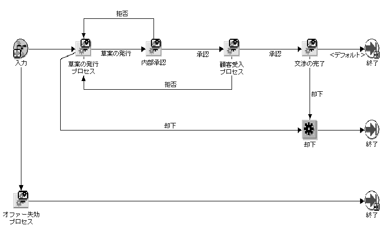

見積とワークフローでは、ワークフローの柔軟性を使用して見積のライフサイクルを管理します。ワークフローには「交渉」および「履行」という2つのフェーズがあります。ワークフローには柔軟性があるため、「交渉」フェーズと「履行」フェーズを特定のプロセスにあわせて調整できます。次の一般的なシード済ヘッダー・レベル交渉フローの一方を選択できます。この2つのフローを受注および包括受注基本契約の両方の取引タイプに関連付けることができます。どちらも受注に変換可能です。見積は、「入力済」または「記帳済」ステータスで受注に変換できます(記帳アクティビティが同期の場合)。シード済ワークフローは、次のとおりです。
「交渉フロー - 一般」: 承認なしの単純な交渉フローです。見積文書を作成し、最終的な顧客受入を取得して見積を受注に変換します。
「交渉フロー - 承認のある一般」: 承認のあるフローです。見積文書を作成し、管理承認を取得し、最終的な顧客受入を取得して見積を受注に変換します。

内部承認と顧客受入を取り込むシード済ワークフロー
見積がグループ化された後、承認のために発行できます。関連ドキュメントを検討のために営業、商務、法務または財務部門のユーザーなど、組織内の様々なユーザーに送ることができます。
承認者リストは、取引タイプ・レベルで定義します。取引がワークフロー内での進行に適格となるには、文書がリストに含まれる各関係者により承認される必要があります。承認者が制限時間内に応答しなければ、システムにより通知が再送されます。それでも承認者が応答しなければ、システムでは次の承認者に通知を送信するか(現行の承認者が最終承認者でない場合)、システム・パラメータの設定に基づいて通知を拒否します。
「承認者リスト」にアクセスするには、次の2つの方法があります。
「取引タイプ」設定ウィンドウからアクセスする方法: (N)「受注、返品」→「設定」→「取引タイプ」→「定義」。「承認」ボタンを選択して「承認者リスト」を表示します。
「承認者リスト」ウィンドウに直接ナビゲートする方法: (N)「受注、返品」→「設定」→「取引タイプ」→「承認」。
リストから承認者が削除されても、通知は引き続き処理する必要があります。
リストに承認者が追加されると、承認保留中の取引がある場合に通知を受け取ります。
ユーザーは通知を受け取り、承認または否認する必要があります。

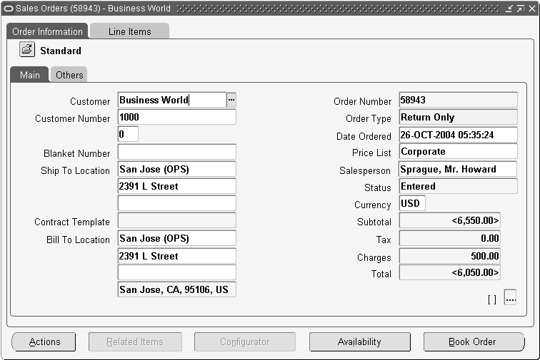

標準受注タイプを使用して受注ヘッダー情報を入力します。
注意: シード済の取引タイプはありません。受注を請求まで進めるには、一般的な受注と明細のワークフローを使用する標準受注タイプを作成する必要があります。ワークフローおよび取引タイプの設定に関する「必要な設定」の項を参照してください。

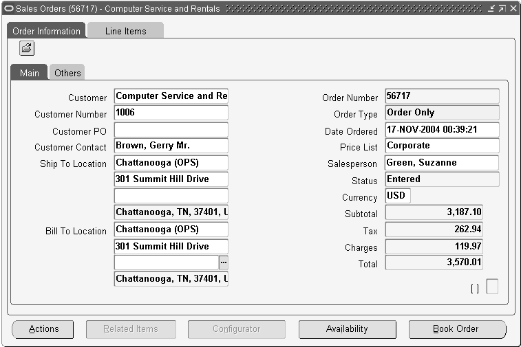

「受注情報」(ヘッダー)ウィンドウ
「受注情報」画面は単一レコードの形式です。ほとんどの業種で通常使用されるフィールドがデフォルトで表示されます。フォルダ・ツールを使用すると、表示するフィールドを追加または削除できます。フォームはビジネス・ニーズにあわせてカスタマイズできます。フィールド値は、受注タイプや顧客レコードなどの様々なソースからデフォルト設定できます。営業単位で更新を防止する制約を定義していなければ、すべてのデフォルトが上書き可能です。

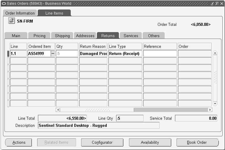

受注ヘッダー情報を入力すると、「明細品目」画面で明細情報を入力できます。次の図に示されている「明細品目」ウィンドウは複数明細形式です。行外の領域には、「品目摘要」、「明細合計」および「明細数量」フィールドが表示されます。「明細」、「受注品目」、「数量」フィールドはウィンドウの固定フィールドです。受注の記帳に最低限必要な明細情報は、品目番号と数量です。「メイン」タブで入力できる他の明細情報には、「予定日」、「明細タイプ」、「ソース・タイプ」などがあります。「明細品目」ウィンドウには、詳細な明細情報を入力するためのタブが他に5つあります。これらのタブは、「価格設定」、「出荷」、「所在地」、「返品」、「サービス」および「その他」です。
「受注」: 「明細品目」

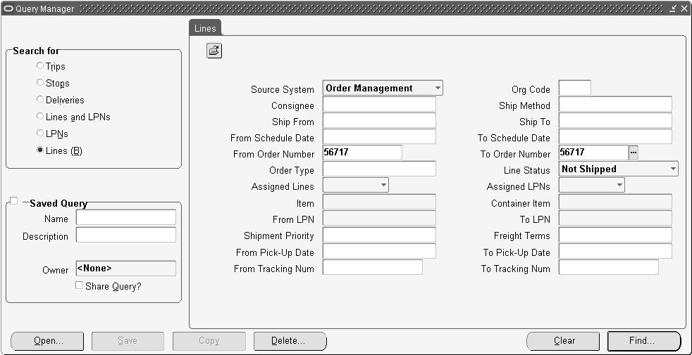

明細のピック・ステータスを表示します。ワークフロー・プロセスの「出荷確認」アクティビティに進むには、受注の明細のステータスが「リリース済」であることが必要です。ステータスは「出荷取引」ウィンドウで表示できます。最初に、「クエリー・マネージャ」ウィンドウで受注番号を問い合せます。このウィンドウで問合せが実行され、結果が「出荷取引」ウィンドウの受注明細に表示されます。
「クエリー・マネージャ」ウィンドウ

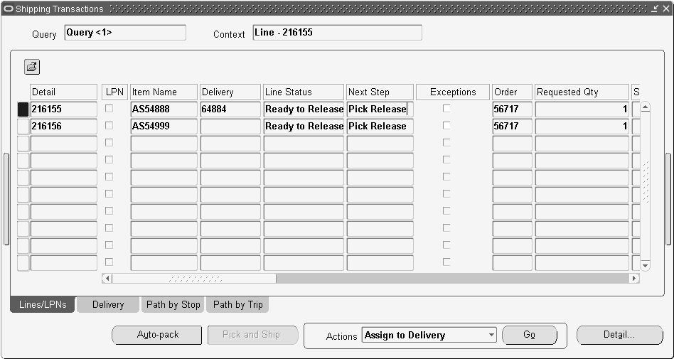

明細のステータスを表示するには、「出荷取引」ウィンドウの「明細/コンテナ」タブで水平スクロール・バーを使用し、「ピック・ステータス」というフィールドまで右にスクロールします。「詳細」をクリックして、このウィンドウを開くこともできます。すべての明細が「リリース済」であることを確認してください。
搬送を作成します。この処理は、「搬送の自動作成」に「Yes」を選択すると、ピック・リリース時に自動的に実行されます。「出荷取引」ウィンドウで、手動または自動で実行することもできます。搬送を手動で作成する場合は、出荷パラメータの設定基準に基づいて、同じ出荷先所在地、倉庫などを使用する必要があります。出荷パラメータの詳細は、「必要な設定」を参照してください。この例では、「出荷取引」ウィンドウで搬送を自動的に作成します。受注の問合せが行われると、その明細が「出荷取引」ウィンドウに表示されます。搬送を自動的に作成するには、搬送する明細をいくつか選択([Ctrl]キーを押しながらマウスをクリック)し、「処理」リストをクリックして「搬送の自動作成」を選択し、「実行」を選択します。システムによって、生成された搬送名が選択したすべての明細に挿入されます。この時点で「搬送」タブをクリックすると、搬送名、出荷先事業所および他の出荷情報を参照できます。
注意: 搬送名にプリフィクスまたはサフィックスを使用する場合は、wsh_external_custom.delivery_nameパッケージを変更します。プリフィクスまたはサフィックスを指定するためのプロファイル・オプションはありません。
「出荷取引」ウィンドウ

包括受注基本契約用に、次の3つのシード済ワークフローが用意されています。
「交渉フロー - 一般」: 承認なしの単純な交渉フローです。交渉を作成し、管理承認なしで最終的な顧客受入を取得して、交渉フェーズから履行フェーズに切り替えます。
「交渉フロー - 承認のある一般」: 承認ありのフローです。草案を作成し、管理承認を取得し、最終的な顧客受入を取得して、交渉フェーズから履行フェーズに切り替えます。
「包括受注フロー - 一般」: 包括受注基本契約用の一般履行フローです。

交渉フローには、包括受注基本契約取引が「有効」に移行する前に、「内部承認」および「顧客受入」が用意されています。「有効」に移行すると、包括受注基本契約に対してリリースできるようになります。

「受注」ウィンドウでRMAを入力します。「受注」ウィンドウでの返品の入力方法は、受注の入力と同じですが、明細レベルでは明細タイプとして「返品」を指定し、マイナスの明細数量を指定します。したがって、「受注」ウィンドウの「受注情報」タブでは、標準受注と同じ情報(顧客名や受注タイプなど)を入力します。標準受注タイプは、受注または返品いずれかの入力が許可される一般受注および明細ワークフローに割り当てられます。返品に関する一般受注および明細ワークフローの詳細は、「ワークフロー」を参照してください。次の図は、RMAのヘッダー情報を入力しているときの「受注」ウィンドウです。
返品の「受注」(ヘッダー)ウィンドウ
受注ヘッダー情報の入力後は、次のように、「明細品目」画面に明細情報を入力します。
「明細品目」ウィンドウ
「メイン」タブで、返品する受注品目と数量を入力します。正または負の数字を入力できます。また、マイナスの数量は別の色で強調表示されます。次に、「返品」タブで、返品としての明細タイプ(「商品の受入を伴うクレジットのための返品」など)を入力し、返品事由を入力する必要があります。返品事由(製品販売中止など)の入力は必須です。この例では受注を参照していないため、元の取引が不明な単一の明細RMAを入力しています。

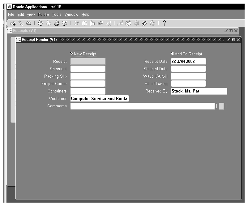

Oracle Purchasingの「受入」ウィンドウを使用してRMAを受け入れます。職責を「購買」に変更し、「受入」→「受入」ウィンドウにナビゲートします。ログイン後初めて「購買」→「受入」ウィンドウにナビゲートした場合は、「受入予定の検索」ウィンドウに「組織」ウィンドウが表示されます。組織には、RMAが作成されたときと同じ倉庫を選択する必要があります。「受入ヘッダー」ウィンドウで、「顧客」タブを選択してRMA番号を検索します。「受入ヘッダー」ウィンドウから「受入明細」ウィンドウに移動します。「受入明細」ウィンドウに移動すると、RMA番号と数量がウィンドウに移入されます。受け入れる明細の横のボックスを選択し、搬送先タイプとして「在庫」を選択し、保管場所を入力します。この取引を保存し、「受入ヘッダー」ウィンドウに受入番号を記録します。この例では、搬送先タイプとして「在庫」を選択すると、Purchasingの在庫取引への転送を作成している状態になります。これらの品目は、この時点で供給とみなされます。Purchasingは、RMAを更新するために、Order Managementに受入数量を通知します。
「受入ヘッダー」ウィンドウ
「受入」(明細)ウィンドウ

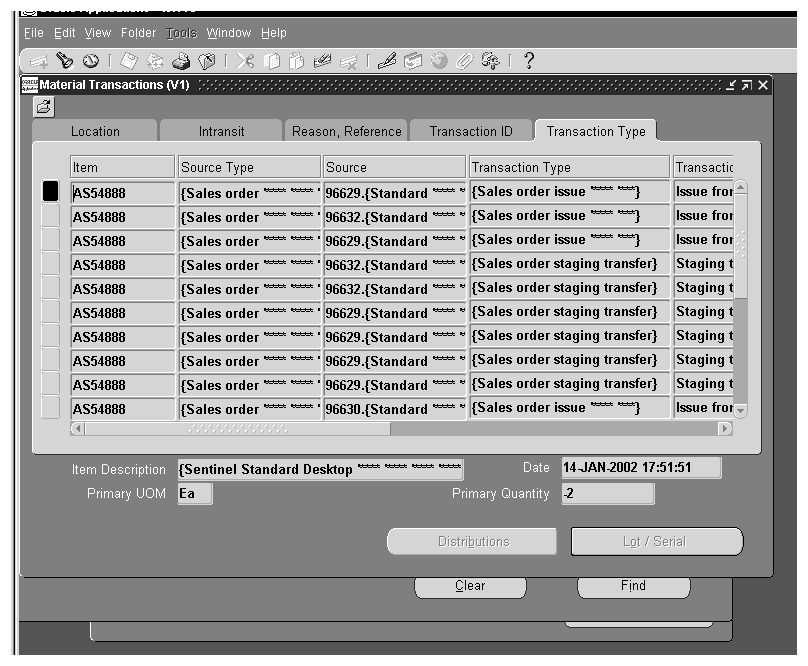

Inventoryで品目の手持数量をチェックし、適正な数量が受け入れられたことを検証します。職責を「在庫」に変更し、「取引」→「資材取引」ウィンドウにナビゲートします。ログイン後初めて「在庫」→「資材取引」ウィンドウにナビゲートした場合、「資材取引」ウィンドウには「組織」ウィンドウが表示されます。組織には、RMAが作成されたときと同じ倉庫を選択する必要があります。返品される品目を検索し、「取引タイプ」タブにナビゲートします。ソース・タイプがRMAであることおよびソースが返品数量に対応するRMA番号であることを検証します。このウィンドウには、「受入」ウィンドウから戻される品目番号、選択した保管場所および指定した数量が表示されます。
「資材取引」ウィンドウ

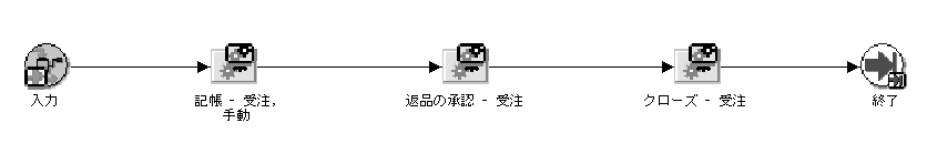

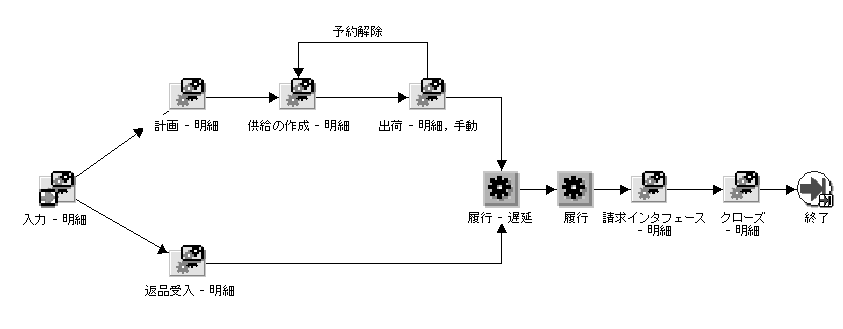

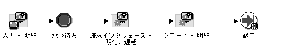

次の図は、シードされている受注返品フロー・プロセス(入力->記帳->承認通知->クローズ)の例です。
受注フロー - 承認のある返品

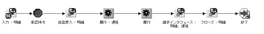

次の図は、シードされている受注返品明細フロー・プロセス(入力->返品->請求->クローズ)の例です。
明細フロー - 受入のあるクレジット返品

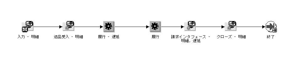

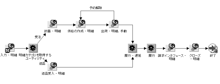

次の図は、返品明細フローに対してOrder Managementに用意されている他のワークフロー・プロセスです。
明細フロー - クレジットのみ返品
明細フロー - 承認のあるクレジットのみ返品
Oracle Order Managementには、受注明細と返品明細の両方をサポートするフロー(インバウンド取引とアウトバウンド取引)もありますが、これらのフローについてシード済のワークフローはありません。受注明細と返品明細の両方をサポートするフローを作成できます。次に示すフローは正しく動作しません。これは、明細の記帳後、最初に移行して処理する内容がワークフローによってランダムに選択されるためです。その後、ワークフローは、最後まで移行先の処理を進めます。このため、このフローを使用するアウトバウンド明細では、分岐先の「返品受入 - 明細」が最初に処理された場合、「不適格」とマークされ、「履行 - 遅延」アクティビティに達したところで停止します。次に、WFエンジンは他の分岐の実行を開始します。明細の予定が作成され、「出荷 - 明細, 手動」サブプロセスに達し、そこで停止してピックおよび出荷を待ちます。一方、バックグラウンド・エンジンでは、遅延スレッドを選択して、履行アクティビティを実行している可能性があります。このアクティビティは、受注明細の出荷確認に対するイベントの履行が未完了のため、エラーになります。
不適切な明細フロー - インバウンド出荷とアウトバウンド出荷のサポート
このフローを適正に動作させるには、必ず1方向への移行(受注または返品)のみが実行されるようにします。次のようにフローを定義する必要があります。
明細フローは、実行時に分岐のうち1つのみ(受注または返品)が実行されるように、記帳後に明細カテゴリに基づいて分岐します。アクティビティ「明細カテゴリを取得するユーティリティ」は、シード済のOM: 受注明細作業項目です。
品目検査に関しては、Order Managementシステムでは検査結果を処理せず、搬送取引のみ処理します。ユーザーのビジネス・ルールに基づいて、品目が不合格となった場合は、在庫(廃棄保管場所)に搬送するかまたは顧客に返送できます。在庫への搬送の場合、クレジット対象は顧客です。顧客への返送の場合は、出荷数量が減算され、受入品のみがクレジット対象となります。したがって、受入取引によって、返品のフローが起動され、クレジットの対象が指定されます。
