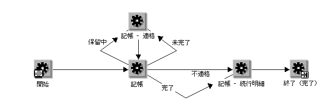

例外処理を含む記帳プロセス
この例にある記帳プロセスは、予想されるエラーを処理するために設計されています。エラーは検証エラーや通常の処理の一部として予想されます(保留中の明細はピックできない、など)。記帳アクティビティは、受注に保留があることを検出すると、受注が保留中であることを示すメッセージを転記し、ON_HOLDの結果で完了して、記帳適格ブロックに移動します。
このフローは、「受注」ウィンドウから完了できるブロックまたは待機アクティビティに移動する必要があります。
ヘッダー・フローで使用する明細フローには、適切な調整フロー待機アクティビティが必要です。これによって、エラーを解決するための適切な処理が実行されるまで、明細は処理されません。ワークフローでは、特定の受注または明細(あるいはその両方)に適切な保留を適用するために、プロセスをカスタマイズして、例外処理アクティビティや承認アクティビティを含めることができます。
