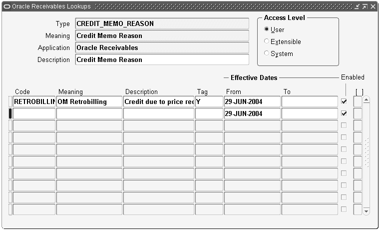

クレジットごとに一意の事由コードを作成します。これはオプションですが、Receivablesでクレジット明細およびクレジットの問合せができるため、事由コードを使用することをお薦めします。Oracle Receivables参照ウィンドウにナビゲートします。「受注管理」→「設定」→「クイックコード」→「売掛金」。
過去請求に使用する、新規クレジット・メモの事由コードを作成します。
Oracle Receivables参照の「過去請求」

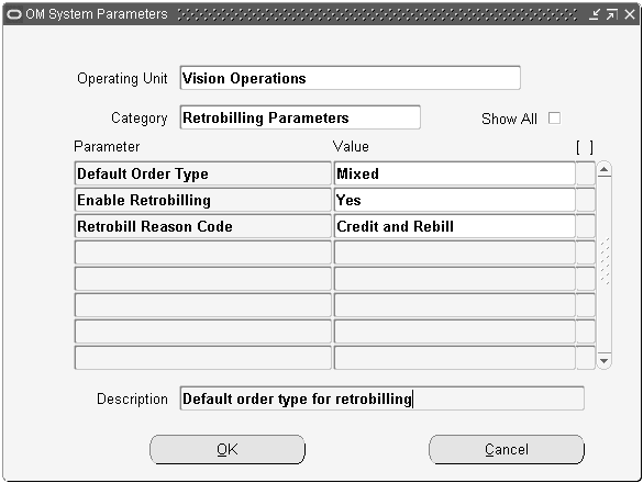

OMパラメータを設定します。「OMシステム・パラメータ」の「値」ウィンドウにナビゲートします。「受注管理」→「設定」→「システム・パラメータ」→「値」。
「OMシステム・パラメータの設定」を参照してください。
「営業単位」フィールドに営業単位を入力します。
「カテゴリ」フィールドから「過去請求パラメータ」を選択します。
「OMシステム・パラメータ」ウィンドウの「過去請求パラメータ」
デフォルトの過去請求受注タイプを、作成した取引タイプに設定します。
「過去請求使用可」を「Yes」に設定します。
デフォルトの事由コードを作成した場合は、そのコードを選択します。
パラメータを保存します。過去請求の個別実行用の受注タイプおよび事由コードを上書きできます。このステップでは、デフォルトの過去請求の使用を指定します。次に、「過去請求」を有効にして、デフォルトの受注タイプおよびデフォルトの事由コードを設定します。
