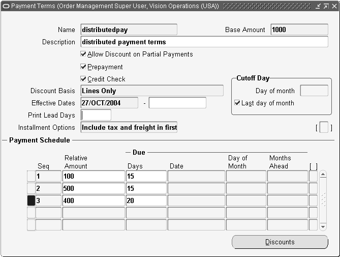

支払条件には、請求書の支払の支払期日と値引日を指定します。また、与信チェックを管理するために支払条件を使用するかどうかを選択することもできます。支払条件の「与信チェック」チェック・ボックスを選択して、支払条件ごとに与信チェックを使用可能にできます。これにより、不必要な与信チェックを行わないようにできます。
支払タイプが「クレジット・カード」の受注を除くすべての受注が、支払条件に関係なく債務計算の実行時に組み込まれます。受注をクレジット・カードで支払い、すでに承認されている(承認日がNULL値でない)場合は、債務には組み込まれません。

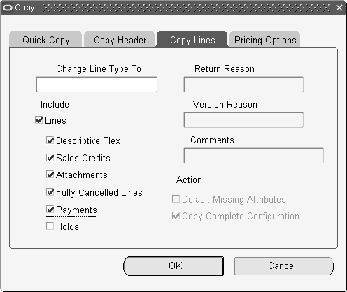

受注のコピー
Oracle Order Managementでは、受注のコピー機能が拡張されており、受注ヘッダーのコピー時にクレジット・カード情報をコピーするかどうかを選択できます。「ヘッダーのコピー」ウィンドウの「クレジット・カード詳細」チェック・ボックスを使用すると、コピーするかどうかを指定できます。コピーされるデータは、クレジット・カード番号、クレジット・カード保有者名、クレジット・カード・タイプおよび失効日です。このチェック・ボックスが使用可能になるのは、プロファイル・オプションで「すべて」または「制限あり」クレジット・カード権限が設定されている場合のみです。このチェック・ボックスは、この種の情報をコピーするかどうかをユーザーが意図的に選択できるように、オフの状態でシードされます。

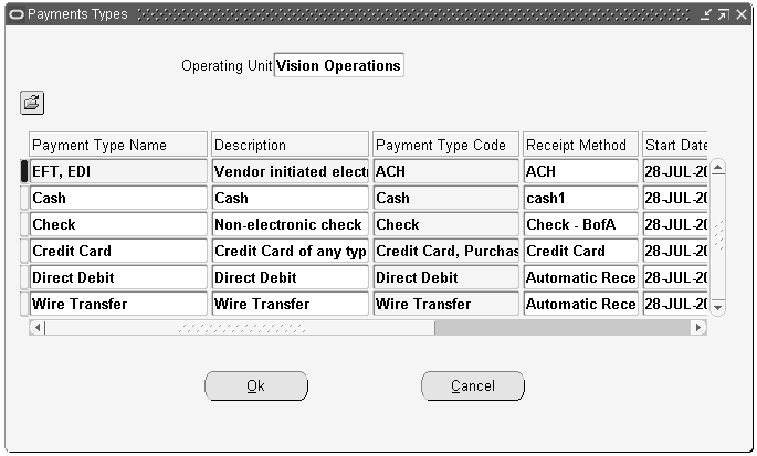

支払タイプを使用可能にします。支払タイプはOrder Managementで保守されます。「支払タイプ」ウィンドウにナビゲートします。「受注管理」→「設定」→「受注」→「支払タイプ」。
「支払タイプ」ウィンドウ
「支払タイプ」の設定ウィンドウで、次のことができます。
シード済支払タイプのみの有効化または無効化
シード済支払タイプの属性のカスタマイズ
新規支払タイプの追加またはシード済支払タイプの削除はできません。支払タイプは営業単位(OU)固有です。営業単位での変更は他の営業単位には複製されません。Order Managementでは、Oracle ReceivablesおよびiPaymentでサポートされている支払タイプのみシードされます。
注意: 支払タイプが営業単位に対して表示されない場合は、システム管理者職責で、「シード・データの複製」コンカレント・プログラムを実行します。
組織: この支払タイプ設定を使用する営業単位。
支払タイプ・コード: サポートされている支払タイプ。このフィールドのエントリは変更できませんが、摘要と支払タイプ名は変更できます。
入金方法: 事前に定義された入金方法を支払タイプに割り当てます。この支払方法は、オープン残高を回収する場合に請求書で使用されます。このフィールドは更新できます。「複数支払に関するAccounts Receivable(AR)の設定」を参照してください。
開始日: 支払タイプの有効な開始日。このフィールドは更新できます。
終了日: 支払タイプの有効な終了日。このフィールドは更新できます。
遅延支払処理: YまたはNにより、この支払タイプをパフォーマンス向上のため遅延モードで処理するかどうかを判断します。このチェック・ボックスは更新できます。
与信チェック: YまたはNにより、この支払タイプに対して与信チェックを行うかどうかを判断します。これは、前払機能を使用している場合に、与信チェックを行うために必要な追加設定です。このチェック・ボックスは更新できます。

前払支払条件を設定します。支払条件はOrder Managementで設定できます。「設定」→「受注」→「支払条件」にナビゲートします。必要に応じてOracle Receivablesの「スーパーユーザー」メニューから「支払条件」を設定することもできます。
「支払条件」ウィンドウ
設定で前払に対してチェック・ボックスが選択されていると、前払の受注ヘッダーで支払条件を使用する場合、提示された前払金額が「支払」ウィンドウにデフォルトで設定されます。提示された前払金額は、前払条件の初回賦払いの設定に基づいて算出されます。
受注入力中、支払条件の値リスト(LOV)にも「前払」/非前払フラグが表示されます。非前払条件を受注ヘッダーで使用している場合、ユーザーは前払金額を入力して「支払」ウィンドウに前払を記録できます。
頭金については、ヘッダー・レベルの支払条件のみが提示された頭金金額の決定に使用されます。受注入力中に「支払」ウィンドウでこの金額を手動で上書きできます。
賦払のある前払条件については、初回賦払いが頭金になるように設定する必要があります。
Oracle Receivablesでは、頭金ではなく前払や残りの賦払を使用している場合に、早期値引がサポートされています。税金は、頭金の回収時には計上されておらず、収益は確認されません。
注意: 提示された頭金の賦払計算のあるIA前払条件では、初回賦払い時に「税金/運送費を含む」ではなく、賦払間で「税金および運送費を配分」を使用することを前提としています。

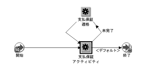

明細ワークフローに含まれている支払保証アクティビティで取引タイプを作成します。明細レベル・ワークフロー内に支払保証ワークフロー・アクティビティを含めることができます。
明細レベル・ワークフローの支払保証
このオプションのワークフロー・アクティビティにより、受注明細が進行する前に、受入が支払タイプにより特定の受入ステータスになります。ワークフローの設定またはシード済明細フローを拡張して、このアクティビティを記帳と請求間の任意のポイントに挿入できます。この処理は出荷前に追加することをお薦めします。このアクティビティがフローにある場合、前払受入が使用されている支払タイプに応じた適切なステータスにないかぎり、受注明細は進みません。これにより、頭金回収の妥当性が保証されます。

「コピー」ウィンドウの「ヘッダーのコピー」タブおよび「明細のコピー」タブの「支払」チェック・ボックスにより、支払情報をコピーできます。
このチェック・ボックスのデフォルト値は「未チェック」です。支払タイプはソース受注からコピーされますが、金額はコピーされません。
「コピー」ウィンドウの「明細のコピー」タブ
支払情報のコピーは、アウトバウンド発注にのみ使用できます。
