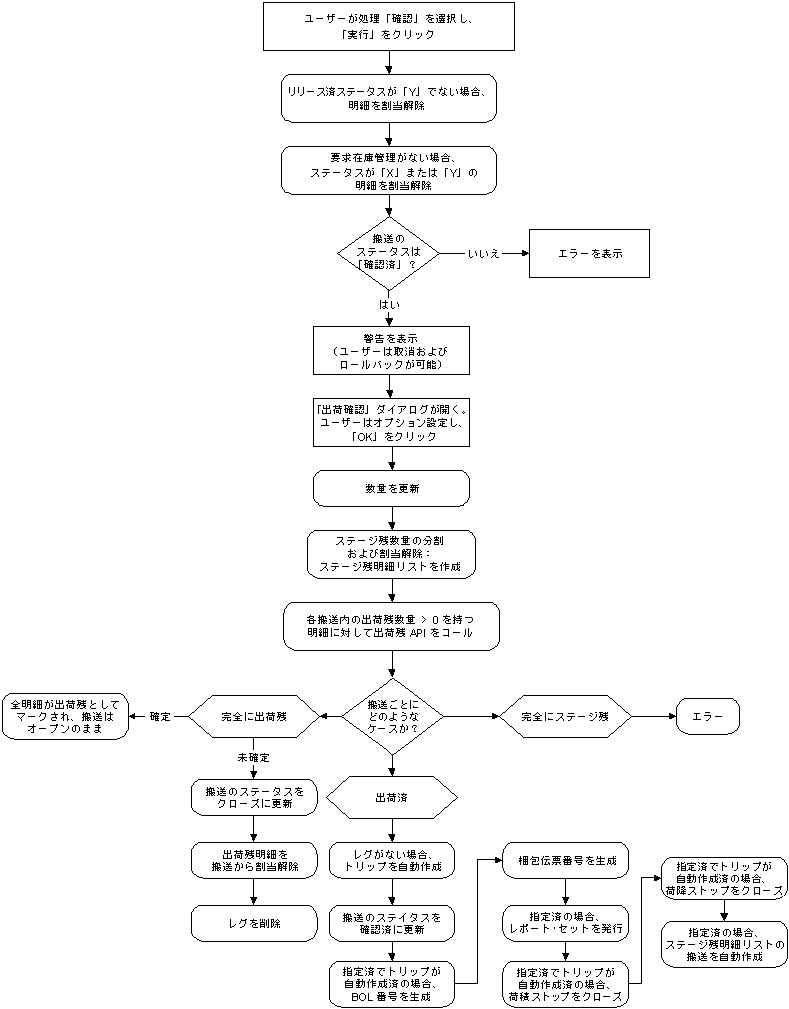

業務の過程で顧客営業担当(CSR)はOracle Order Management(OM)またはOracle Project Contractsに受注変更を入力します。変更が必要になるのは、顧客から数量情報または出荷情報の変更や受注の再計画または取消の依頼を受けた場合です。
ShippingのOM変更管理によって、変更された場合の搬送明細および予約と受注明細との同期性が向上します。
明細変更管理の目的は、搬送明細が「ステージ残」または「出荷確認済」になるまでのほとんどの受注変更を許可することです。
受注明細がShipping Executionに記帳されてインタフェース済となった後に入力された変更のみがShipping Executionの変更ロジックで検証されます。受注属性変更は、Shipping Executionの変更ロジックに基づいてShipping Executionに伝播されます。

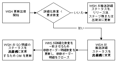

インタフェース済受注明細を分割する場合、Order ManagementではOM-WSHインタフェースAPI処理フラグを「S」(分割を表す)に設定して搬送明細の分割を要求します。
Shippingで搬送明細が分割されると、Inventoryの予約および分割と移動オーダー明細との同期化も行われます。
分割は、まだ出荷確認済でない搬送明細に対して許可されます。
搬送明細のステータスは「倉庫へのリリース」から「リリース準備」に再設定され、その移動オーダー明細が取り消されます。
予約が分割されます。
比例分割される場合もそうでない場合も、ともに当初のシリアル番号を保持したまま分割されます。
注意: リリース11iまでは、出荷確認時に在庫インタフェースを実行した後で受注管理インタフェースを実行していました。現在では、請求処理の信頼性を確保するため、インタフェース順序を逆にしてOrder Managementを先に更新するようになりました。

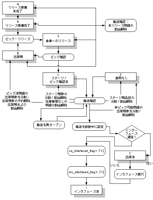

Shippingでは、明細ステータスで決められた順序でソース受注明細に関連付けられているすべての搬送明細が参照され、可能な場合は要求数量が変更されます。
明細ステータスの受注ランク基準を次に示します。
搬送明細ステータス: 未割当、オープン、クローズ/確認済/移動中
明細の梱包ステータス: 未梱包、梱包済
搬送の計画ステータス: 確定済、未確定
明細のリリース済ステータスおよび関連付けられたフラグ・ステータス
リリース準備(R)
取引不可能/非ピック可能(X)
出荷残(B)
倉庫へのリリース(S)
ステージ残(Y)
明細の要求数量の昇順
関連するソース受注明細について、Shippingでは記載された順序で搬送明細を参照し、次のように決定します。
数量の増加: 明細が更新可能: 明細を更新できるのは、搬送から明細が割当解除された場合、または搬送が「オープン済」で、明細がLPNコンテナに未梱包で、搬送(存在する場合)が未確定であり、さらに明細のリリース・ステータスがリリース未準備、リリース準備完了または取引不可能のいずれかである場合です。
新しい搬送明細: 示された更新可能な搬送明細を除くすべてのケースで、数量が増加された新しい搬送明細が作成されます。
数量の減少: 出荷が一部更新可能: 明細要求数量は、出荷済搬送の明細部分(「確認済」、「クローズ」または「移動中」)を除いて更新可能です。このケースでは、未出荷明細の合計以下である場合にかぎり、要求された数量の減少が受け入れられます。
移動オーダー明細の更新: ステータスが「倉庫へのリリース」の明細に対して在庫移動オーダー明細を更新する必要があります。
複数の明細: 減少した数量の合計が要求したソース明細数量の減少に達するまで、出荷明細が順次参照され、その要求数量が減少します。
例外: ステージ残の出荷明細、計画搬送の一部である出荷明細、またはコンテナに梱包されている出荷明細に対する要求数量の減少とともに例外が記録されます。
出荷確認済搬送明細とクローズ搬送明細の変更は許可されていません。かわりに、受注明細数量が増加すると、新しい搬送明細が作成されます。
出荷セット搬送明細が「割当済」または「ピック済」の場合は、ピッキング時に出荷セットの強制出荷パラメータに従ってOrder Managementの変更要求が履行されます。
出荷セットの整合性が強制されている場合は、割当済明細またはピック済明細を変更できません。
出荷セットが強制されていない場合は、出荷セットを分岐しても変更は許可されます。

次のリストは、様々なピック・ステータスおよびその説明と、ステータスが搬送明細に表示されるイベントを示しています。
リリース準備未完了: このステータスが発生するのは、Order Managementで明細が出荷待ちアクティビティに到達する前に「搬送明細のインポート」プログラムを使用して搬送明細を手動でShipping Executionにインポートした場合です。
リリース準備完了: Order Managementで、受注明細が出荷ワークフロー・アクティビティに到達しています。つまり、受注明細がShipping Executionに記帳され、予定作成されてインポートされています。この処理での次のステップとしてピック・リリースが開始されます。ピック・リリース処理では、Oracle Inventoryに移動オーダー・ヘッダーと移動オーダー明細が作成されます。このステータスは、2つのステップからなるピック・リリース処理の実行時に発生する一般的なステータスです。すなわち、在庫割当は実行されているがピック確認がまだ行われていないことを示します。
倉庫へのリリース: リリースは開始されているが未完了です。割当が作成されていないか、ピック確認されていません。
ステージ/ピック確認済: 在庫の割当とピック確認が終了すると明細のステータスが「ステージ残」になります。割当ステップとピック確認ステップは、ビジネス・ニーズに応じて手動または自動で実行できます。自動割当と自動ピック確認は、「出荷パラメータ」フォームの設定ステップで決定されます。
出荷残: 「出荷残」ステータスは、次の状況にある明細に割り当てられます。
ピック・リリース処理で明細に在庫を割り当てようとしましたが、品目の全数量または一部数量が引当可能ではありませんでした。この場合には、差異数量が自動的に出荷残になります。
出荷確認で、当初の要求数量に満たない品目の出荷済数量を入力します。
搬送全体を出荷残にします。
循環棚卸への予約の転送によって不足数量を記録します。
出荷済: 明細が割り当てられている搬送が「移動中」に設定されており、OMインタフェース処理と在庫インタフェース処理が遅延しています。
適用なし: 「適用なし」ステータスは、非取引可能の受注明細に適用します。たとえば、請求されているが物理的に出荷されていない明細がこれに該当します。サービスや保証などの品目のステータスが「適用なし」になります。
インタフェース済: 搬送明細が出荷済であり、OMインタフェースと在庫インタフェースのコンカレント・プロセスが完了しています。
取消済: 「取消済」ステータスは、Order Managementで受注明細が取り消されている場合に適用します。
搬送詳細のステータス・フロー
ピッキング・ステータス「出荷残」が搬送明細詳細で受け入れられる1つの方法として自動出荷残があります。在庫割当時に十分な在庫がないと判断された場合は、一部数量がリリースされると自動的に明細が分割され、未リリース数量に対してステータスが「出荷残」に変更されます。
ピック・リリースでは、ピッキング移動オーダー・ヘッダーが作成されます。
ピック・リリースでは、移動オーダー明細が作成されます。
ピック・リリースまたは後続のステップで、移動オーダー明細が割り当てられます。
Inventoryにより、割当の結果でShipping Executionが更新されます。在庫不足が生じた(要求数量が移動オーダー明細に割り当てられた数量より多い)場合は、Shippingで自動出荷残ルーチンが実行されます。
搬送明細を分割します。
当初明細にある詳細数量は変わりません。当初明細のステータスは進められます。
要求数量と詳細数量の差異は、2つ目の明細(分割の結果生じた新しい明細)に示されます。新しい明細のステータスは「出荷残」になります。新しい搬送明細の移動オーダー明細の「参照」フィールドには値はありません(この搬送明細の新しい移動オーダー明細は、この搬送明細のピック・リリース時に作成されます)。
移動オーダー明細を更新します。Shippingは、この移動オーダー明細にある要求数量を変更するようにInventoryをコールします。新しい要求数量は割当済数量と一致する必要があります。

ここで7個を出荷確認します。これらの表は、受注明細、搬送明細、移動オーダー明細および移動オーダー明細詳細に関する出荷確認データを示しています。

Oracle Shipping Executionには、ピッキング処理および出荷処理の一環として在庫差異を特定し修正する機能があります。
リリース11iまでは、搬送明細のピック中および出荷中に資材不足が判明した場合に、差異数量を出荷残にして、資材不足の在庫調整を実施するよう在庫管理担当に通知する以外の選択肢はありませんでした。エンタープライズでは、このような手動通知を発行しないと、誰かが物理在庫とシステム在庫を同期化するまで、次回のピック・リリース処理でまた引当不可資材を割り当てる危険性がありました。「出荷取引」フォームの循環棚卸処理には、明細を分割するメカニズムがあります。1つの明細は実際に出荷可能な数量を表し、もう1つの明細は出荷残数量を表します。同時に、在庫が次回のピック・リリース処理で引当不可になるように予約が循環棚卸に転送されます。
予約を循環棚卸に送り、在庫差異の結果としてリリースされた明細を出荷残にする処理を次に示します。
ピック・ステータスが「ステージ残」の明細を選択します。
「処理」メニューから「循環棚卸」を選択します。
「実行」をクリックします。

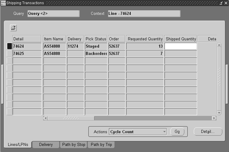

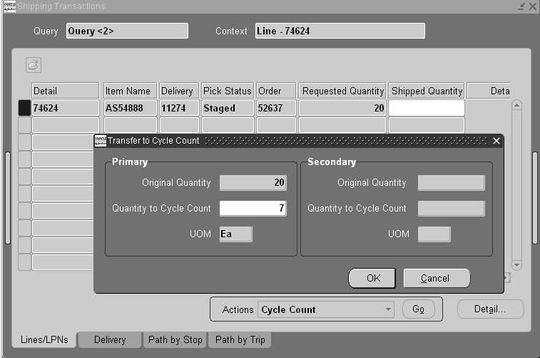

「循環棚卸へ転送」ウィンドウが表示されます。この図に示された搬送には、受注数量が20の搬送詳細があります。
「循環棚卸へ転送」ウィンドウ
20未満の数量(たとえば7)を入力すると、搬送詳細は、次の図に示すように13のステージ残と7の出荷残として分割されます。
「出荷取引」ウィンドウ
20の数量を入力すると、搬送全体が出荷残になります。
いずれの場合も、出荷残となった数量の予約が循環棚卸に転送されます。この内容は、Inventoryの「需要/供給」フォームで検証できます。
出荷残数量を循環棚卸に転送する方法には、次の2つの方法があります。
「搬送の確認」ダイアログ・ボックスの「出荷オプション」の下に「全て循環棚卸」ラジオ・ボタンがあります。出荷確認時にこのボタンを選択すると、搬送に含まれるすべての明細の予約が循環棚卸に転送され、搬送全体が出荷残になります。
「未指定の数量」ドロップダウン・ボックスに「循環棚卸」の選択肢があります。このボックスから「循環棚卸」を選択すると、出荷済数量が指定されていない明細が出荷残になり、その予約が循環棚卸に転送されます。
注意: ステータスが「確定」の搬送明細(計画搬送明細)を循環棚卸に転送すると、この搬送明細は搬送から割当解除されます。

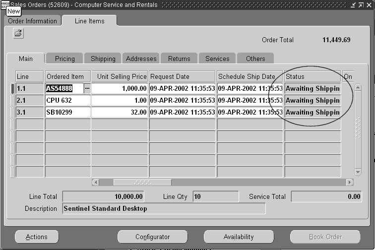

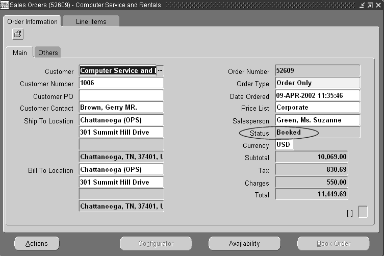

「記帳済」ステータス(OM)
顧客サービス担当が顧客から2度目の電話を受けました。注文が完了していると顧客が言っているため、顧客サービス担当は受注を記帳します。次のウィンドウは、ステータスが「出荷待ち」の「受注」ウィンドウを示しています。
「受注」ウィンドウ - ステータス: 「出荷待ち」
「受注情報」タブ・リージョンで、次の図に示すように受注ステータスは「記帳済」になります。
「受注」ウィンドウの「メイン」タブ - ステータス: 「記帳済」

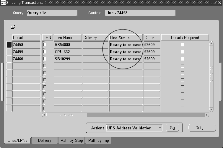

「リリース準備」ステータス(SE)
受注が記帳されると、この情報がShipping Executionに渡されます。受注明細が搬送明細として表示されます。当初、受注明細と搬送明細の割合は1対1です。
顧客サービス・エージェントは倉庫に電話して、記帳済になった受注がShipping Executionに表示されているかどうかを確認するように要求します。倉庫担当は、顧客サービス担当から提供された受注番号で搬送明細を問い合せて、明細ステータスが「リリース準備」になっている(搬送明細がピック・リリースに適格である)ことを示します。これで、顧客サービス担当は、記帳済受注明細が「出荷取引」フォームで参照可能で、次のステップとなるピック・リリースの準備が整っていることを確認できました。次の図は、「出荷取引」フォームの「明細/LPN」タブでステータスが「リリース準備」になっていることを示しています。
「出荷取引」ウィンドウ - ステータス: 「リリース準備」

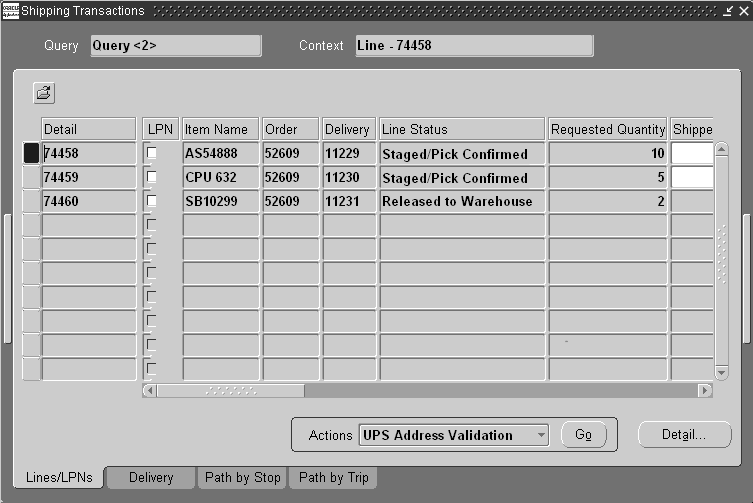

「ステージ/ピック確認済」ステータスおよび「倉庫へのリリース」ステータス(SE)
倉庫担当はピック・リリースを開始します。倉庫担当は、受注番号で搬送明細を問い合せて、割当とピック確認が正常に実行されている搬送明細についてはピック・リリース・ステータスが「ステージ/ピック確認済」であることを確認します。また、手動ピック確認を必要としているか、割当が行われていない搬送明細についてはピック・リリース・ステータスが「倉庫へのリリース」であることを確認します。次の図は、「出荷取引」フォームの「明細/LPN」タブでステータスが「ステージ/ピック確認済」になっていることを示しています。
「出荷取引」ウィンドウ - ステータス: 「ステージ/ピック確認済」

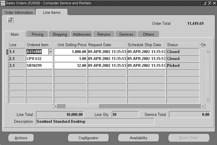

「クローズ」ステータス(OM)
倉庫担当は、顧客からの受注に対応した搬送明細に関連付けられている搬送を出荷確認しました。倉庫担当は「出荷確認」フォームにあるチェック・ボックスを使用して、自動的に搬送を移動中に設定してトリップをクローズします。受注処理APIによりOrder Managementが更新され、これに伴って受注明細のステータスが「ピック済」から「クローズ」に変更されます。
顧客からまた注文のステータス確認の電話が入りました。ここで、顧客サービス担当は、受注明細が倉庫から物理的に出荷された日付を顧客に伝えることができます。次のウィンドウは、「受注」ウィンドウの「明細品目」の「メイン」タブでステータスが「クローズ」になっていることを示しています。
注意: 出荷確認の直後、顧客に請求書を発行できるようにOMとReceivablesをインタフェースしている少しの間、受注明細のステータスが「出荷済」になります。Receivablesへのインタフェースが完了すると、「受注」ウィンドウの明細ステータスが「クローズ」に変更されます。
「受注」ウィンドウ - ステータス: 「出荷済」/「クローズ」

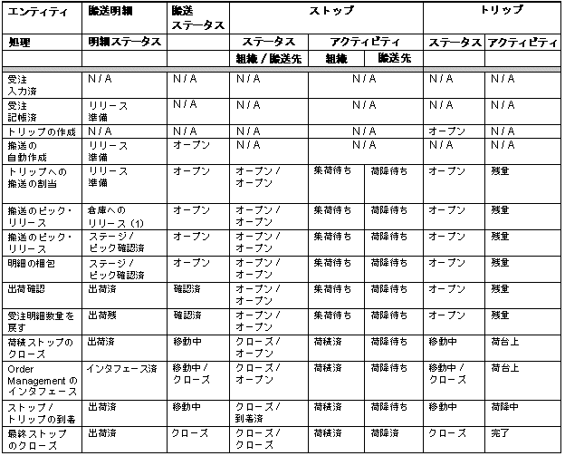

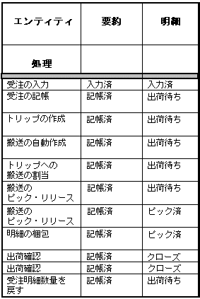

これらの表では、特定の処理を実行した後の受注明細および搬送明細のステータスを示します。「受注オーガナイザ」、「受注」ウィンドウ、搬送と搬送明細に関する「出荷取引」フォーム、およびストップとトリップに関する「出荷取引」フォームの情報を示しています。
搬送を自動作成した直後、すべてのエンティティのステータスは表の「トリップの作成」列に示されたとおりになります。
「受注オーガナイザ」の「要約」フォームには「記帳済」ステータスが表示されます。
「受注オーガナイザ」の「明細」フォームには「出荷待ち」ステータスが表示されます。
「受注パッド」の「受注情報」の「メイン」タブには「記帳済」ステータスが表示されます。
「受注パッド」の「明細品目」タブには「出荷待ち」ステータスが表示されます。
「出荷取引」フォームの「搬送」タブの「搬送ステータス」には「オープン」ステータスが表示されます。
「出荷取引」フォームの「明細/LPN」タブの「明細ステータス」には「リリース準備」ステータスが表示されます。
「出荷取引」フォームの「トリップによる経路」タブの「トリップ・ステータス」には「オープン」ステータスが表示されます。
「出荷取引」フォームの「ストップによる経路」タブの「ストップ・ステータス」には「オープン」ステータスが表示されます。
「出荷取引」フォームの「搬送元」と「搬送先」の「ストップ・アクティビティ・ステータス」には「該当なし」ステータスが表示されます。
「出荷取引」フォームの「トリップ・アクティビティ」には「該当なし」ステータスが表示されます。
ステータス: 「受注オーガナイザ」
ステータス: 「受注」フォーム
(1): ピック・リリースは開始されているが未完了の場合に発生します。割当が作成されていないか、ピック確認されていません。

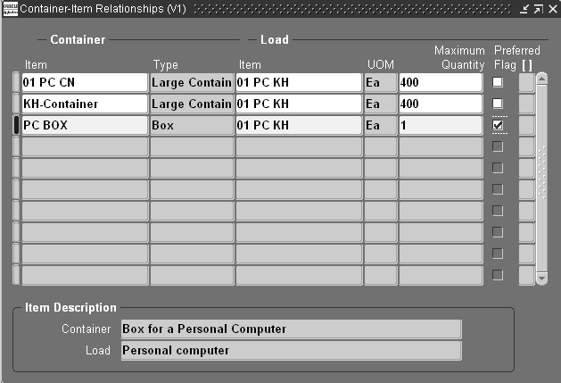

自動梱包機能を使用する場合は、コンテナ-積載関連を設定します。この関連によって、指定のコンテナに自動的に梱包できる製品品目とその数量が決定されます。
コンテナと品目のコンテナ-積載関連を設定する手順は、次のとおりです。
「コンテナ-品目関連」ウィンドウにナビゲートします。
注意: コンテナ-積載関連を設定する目的は、品目とコンテナ・タイプ間のリンクやコンテナ相互間のリンクを確立することです。これにより、「自動梱包」機能と「自動梱包マスター」機能を使用して自動梱包を実行できるようになります。
コンテナ-品目関連
「コンテナ品目」を選択します。
「積載品目」を選択します。
「コンテナ品目」に積載する必要がある「積載品目」の最大数量を定義します。
注意: コンテナ-品目関連またはコンテナ-コンテナ関連を指定できます。
使用する計画があるすべてのコンテナと品目について、コンテナ-積載関連を作成します。コンテナ-積載関連が梱包に使用されるのは、「積載率基準」出荷パラメータが「数量」に設定されている場合と、品目をコンテナに梱包するために「自動梱包」および「自動梱包マスター」機能を使用する場合です。
「優先フラグ」チェック・ボックスをオンにすると、品目とコンテナ間(およびコンテナ相互間)の優先関連としてコンテナ-積載関連が使用されます。
品目と様々なコンテナ間に複数の積載関連を定義できます。コンテナ-積載関連の「優先フラグ」チェック・ボックスをオンにすると、「自動梱包」および「自動梱包マスター」では、その品目の梱包時に優先関連が使用されます。たとえば、品目Aに、2つのコンテナ-積載関連があり、一方は優先LPN/コンテナであるコンテナAとの関連、他方はコンテナBとの関連であるとします。品目Aの梱包に「自動梱包」または「自動梱包マスター」を選択すると、コンテナAとの関連に定義されている最大積載量が使用されます。この品目に「自動梱包」または「自動梱包マスター」を使用できるように、「優先フラグ」をその品目用のコンテナ-積載関連の1つに設定する必要があります。品目の関連の1つについて「優先フラグ」を設定しないと、エラー・メッセージが表示されます。

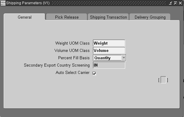

「積載率基準」を選択します。「数量」、「重量」または「容積」から選択します。
積載率基準は、コンテナが最小積載率を満たしているかどうかを判断するために使用します。また、数量、重量または容積に基づいて自動梱包をどのように動作させるかを決定します。
たとえば、コンテナAに数量5の品目Aを積載できるようにコンテナ-積載関連を定義し、このフィールドで「数量」を選択して、コンテナAの最小積載率を75%と定義した場合、最小積載率を満たすには、コンテナAに少なくとも数量4の品目Aを積載する必要があります。「重量」または「容積」を選択すると、積載率は品目に対して定義した重量と容積(物理属性)に基づいて計算されます。

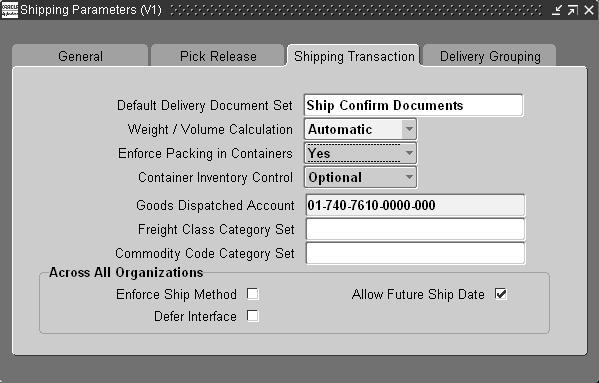

「出荷パラメータ」: 「出荷取引」
未梱包の搬送明細を含む搬送の出荷を試行したときに、Shipping Executionから出荷確認時にエラー・メッセージを表示させる場合は、「出荷取引」タブの「コンテナに梱包を強制」表示リストを「Yes」に設定します。
注意: 出荷パラメータは、倉庫ごとに定義する必要があります。

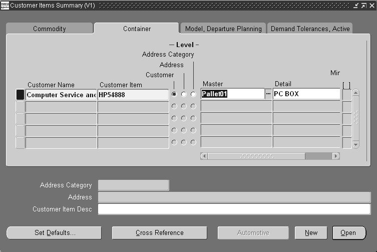

「顧客品目要約」ウィンドウにナビゲートします。
「顧客品目要約」
「コンテナ」タブで顧客品目を問い合せて、デフォルトのマスター・コンテナと詳細コンテナを定義します。
この2つのコンテナは、顧客品目に関連付けられている品目を問い合せると、「出荷取引」フォームの「マスター」および「詳細」フィールドにデフォルト設定されます。「自動梱包」を使用する場合は、これらのコンテナが品目の梱包に使用されます。品目と詳細LPN/コンテナ(および詳細コンテナとマスター・コンテナ)についてコンテナ-積載関連が定義されており、「積載率基準」が「数量」の場合、Oracle Shipping Executionでは、コンテナ-積載関連を使用してコンテナの必要数量が決定されます。関連が定義されていない場合は、品目の重量と容積およびLPN/コンテナの最大積載重量または容積により、品目をコンテナに(およびコンテナをコンテナに)梱包する方法が決定されます。
作業内容を保存します。

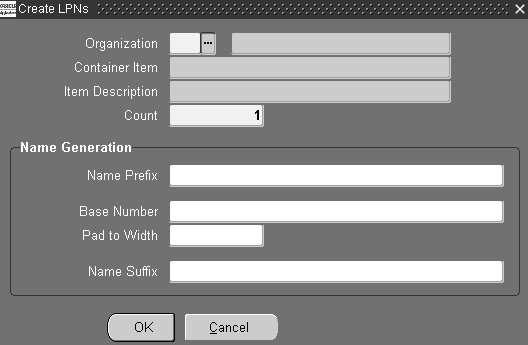

「出荷取引」フォームにナビゲートします。
「LPNの作成」処理を選択します。
「LPNの作成」ウィンドウ
LPN/コンテナを作成する「組織」を選択します。
「コンテナ品目」を選択します。
「件数」(作成するコンテナの総数)を入力します。
「名称生成」リージョンで、LPN/コンテナの名称に使用する「名称プリフィクス」を入力します。
作成しているコンテナの文字列の「基準番号」(開始番号)を入力します。
コンテナの名称に使用する数値文字列(数値部分)の「埋込幅」を入力します。
「埋込幅」によって、LPN名を表示する桁数が数値で決定されます。
コンテナの名称に使用する「名称サフィクス」を入力します。
たとえば、「名称プリフィクス」にPC、「基準番号」に1、「埋込幅」に3、「名称サフィクス」にBXを指定し、5つのコンテナを作成した場合、作成したコンテナの名称はPC001BX、PC002BX、PC003BX、PC004BXおよびPC005BXになります。「埋込幅」を4に設定した場合は、PC0001BX、PC0002BX、PC0003BX、PC0004BXおよびPC0005BXになります。
作成後は、「出荷取引」フォームで「梱包」オプションを選択すると「値リスト」が表示され、そこからコンテナを選択できます。また、「クエリー・マネージャ」(「LPN」オプションまたは「明細およびLPN」オプション経由)を使用して、既存の(作成済)コンテナを問い合せることもできます。

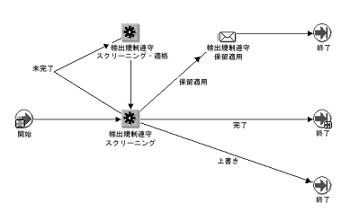

一般輸出スクリーニング機能を使用する予定の場合は、次のいずれかを完了します。
輸出スクリーニングを実行する受注タイプと明細タイプに対して、明細レベルの輸出スクリーニング・ワークフロー・プロセス「明細フロー - 一般, 輸出規制遵守」を割り当てます。
既存の明細レベルのワークフローに「輸出規制遵守スクリーニング - 明細」サブプロセスを挿入します。
参照: 『Oracle Shipping Execution Implementation Manual』のITMアダプタの設定に関する項
輸出規制遵守スクリーニング - 明細

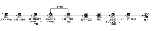

「輸出規制遵守スクリーニング - 明細」サブプロセスは、輸出スクリーニングを実行するため、明細レベルのワークフロー・プロセスで使用されます。出荷元組織(倉庫)があらかじめ決定されるように、このサブプロセスは予定作成後に挿入される必要があります。このサブプロセスはビジネス・ニーズに応じて挿入できます。
明細フロー - 一般, 輸出規制遵守
「明細フロー - 一般, 輸出規制遵守」は、予定作成後に「輸出規制遵守スクリーニング - 明細」アクティビティが挿入されたシード済の明細フローです。既存の明細ワークフローに「輸出規制遵守スクリーニング - 明細」サブプロセスを挿入できます。
このプログラムを使用すると、「輸出規制遵守スクリーニング - 適格」アクティビティで待機中の明細の処理を進めることができます。また、「顧客」や「オーダー番号」などの用意されたパラメータを使用すると、明細の選択基準を絞り込むことができます。たとえば、1件の顧客からの受注の多くに同じデータ・エラーがある場合は、顧客データを修正し、この顧客に対するすべての明細の処理を進めることができます。
