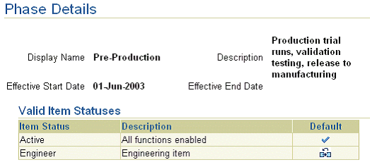

品目ライフサイクル
品目ライフサイクルを使用すると、品目のライフサイクル・フェーズを追跡および管理できます。品目ライフサイクルは各品目カタログ・カテゴリに対して指定できます。品目ライフサイクルは、親品目カタログ・カテゴリから継承されます。

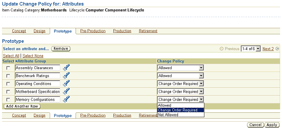

変更ポリシー
品目の動作は、指定されたライフサイクルの各ライフサイクル・フェーズに変更ポリシーを定義することで表されます。

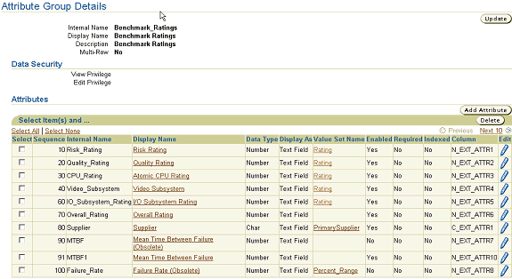

次の表は、属性グループ「ベンチマーク評価」に対する検証ルールを示しています。
| 属性グループ | 属性 | データ型 | 値範囲 | 値 | 表示 | 値セットの作成 |
| ベンチマーク評価 | リスク評価 | NUMBER | 1〜5 | 静的: 1、2、3、4、5 | ポップリスト | 評価 |
| ベンチマーク評価 | 品質評価 | NUMBER | 1〜5 | 静的: 1、2、3、4、5 | ポップリスト | 評価 |
| ベンチマーク評価 | I/Oサブシステム評価 | NUMBER | 1〜5 | 静的: 1、2、3、4、5 | ポップリスト | 評価 |
| ベンチマーク評価 | ビデオ・システム | NUMBER | 1〜5 | 静的: 1、2、3、4、5 | ポップリスト | 評価 |
| ベンチマーク評価 | 総合評価 | NUMBER | 1〜5 | 静的: 1、2、3、4、5 | ポップリスト | 評価 |
| ベンチマーク評価 | 故障率 | NUMBER | 最小0 最大100 | 範囲内 | テキスト・フィールド | パーセント範囲 |
| ベンチマーク評価 | 仕入先 | CHAR | 該当なし | 動的: データベースの表から問合せ | 値リスト | 主要仕入先 |

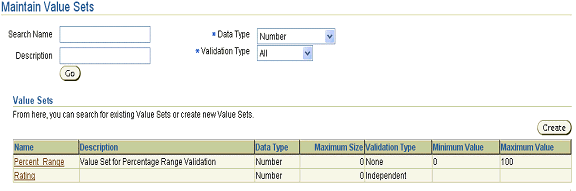

必要な検証ルールを分析した後は、次の手順で値セットを作成します。
「名称」および「摘要」を指定します。
注意: 1度指定した値セット名は編集できません。
「データ型」を選択します。このデータ型によって、値セットで使用できる値が決まります。属性のデータ型は、その属性の値セットに指定されているデータ型と一致している必要があります。前述の表では、値セット「評価」にはすべて数値が含まれるため、「NUMBER」データ型が指定されています。対照的に、「主要仕入先」にはテキスト値のみが含まれるため、「CHAR」データ型を使用します。
注意: 値セットを作成した後はデータ型を編集できません。
ユーザーによる属性テキスト・フィールドへの入力を制限する場合は、「最大サイズ」の値を選択します。たとえば、属性「日付」の文字数を「10」に制限したり、「名称」の文字数を「50」に制限できます。この検証を省略する場合は、デフォルト値「0」のままにします。
「検証タイプ」を選択します。
なし: ユーザーの入力を検証する明示的な値セットがないことを示すには、「なし」を選択します。
独立: ここでユーザーの入力を検証する明示的な値を定義します。明示的な値を作成するには、「独立」を選択して「値の追加」をクリックします。各値は、内部名/表示名、順序および開始日/終了日を指定することで入力します。
たとえば、値セット「評価」は、終了日を設定することで特定の値を無効にできます。
値の表示方法は、次のように指定できます。
値リスト: ユーザーは、値リスト(LOV)をクリックして値を選択します。
ポップリスト: ユーザーは、ドロップダウンから値を選択します。
注意: 「ラジオ・グループ」表示方法は、属性を作成または編集するときに設定できます。詳細は、「品目属性と属性グループの定義」を参照してください。「独立」値セット・タイプを使用する場合は、ポップリストとして保存することをお薦めします。

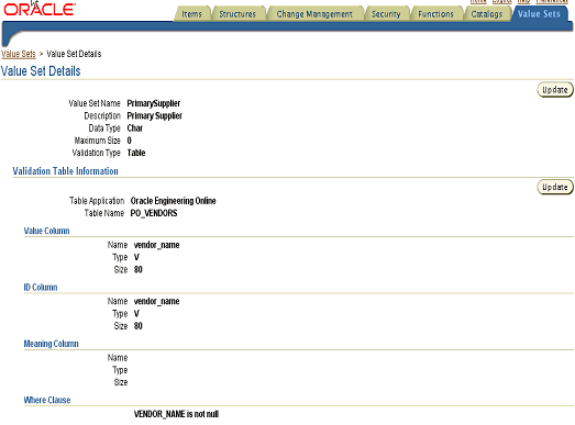

表: ユーザーの入力を検証する明示的な値をデータベース表から取得します。明示的な値を作成するには、「独立」を選択して「値の追加」をクリックするか、「表」をクリックして「表情報の編集」をクリックします。この情報は動的に変化します。
注意: 「表」検証タイプを使用する値セットは、常に値リスト(LOV)として表示されます。
値セット「主要仕入先」の例
完了時に「値セット詳細」ページが表示されます。作成後は、「更新」をクリックして特定の設定を編集できます。既存の値セットはすべて「値セット」ページに表示されます。値セットの検索には、「名称」、「摘要」、「データ型」または「検証タイプ」基準を使用できます。
属性グループ「ベンチマーク評価」に指定されている値セット
シードされている値セットの1つ(「Yes」または「No」)を使用できます。この値セットは、属性の表示オプションを選択すると自動的に表示されます。シードされている値セットの一部は、「値セット」ページで確認できます。これらの値セットは、「品目要約」ページの「詳細摘要」にあるイメージおよび添付をサポートするために使用されます。
関連項目: 値セットの作成方法の詳細は、APCオンライン・ヘルプ(iHelp)を参照してください。

次の図「品目属性と属性グループの定義」は、属性の値を指定するときに、表示オプションが設定および使用される様子を示しています。一部の属性(「リスク評価」や「品質評価」など)は、テキスト・フィールドとして表示するように設定されています。一方、値セット「評価」はポップリストとして格納されています。したがって、属性値はドロップダウンから選択します。属性「仕入先」には、値リストである「主要仕入先」値セットが使用されます。属性「平均故障間隔」は「NUMBER」を使用しています。また、「故障率」も「NUMBER」データ型を使用し、「単位(UOM)」は「パーセント」です。
品目属性と属性グループの定義
前述の図では、特定の属性の「使用可能」パラメータが「No」に設定されています。これは、この属性がページに表示されないことを示します。属性はいつでも無効にできます。ただし、属性グループが品目カタログ・カテゴリにすでに関連付けられている場合は属性を削除できません。
品目属性と属性グループの定義(属性値の設定)

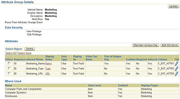

次の図は、属性グループ「マーケティング」の例を示しています。属性「名称」は、一意キーの一部として保持され、必須に設定されています。
この設定では、既存のレコードの一意性が損なわれない(重複を作成しない)かぎり、一意キーを追加または編集できます。
品目属性と属性グループの定義

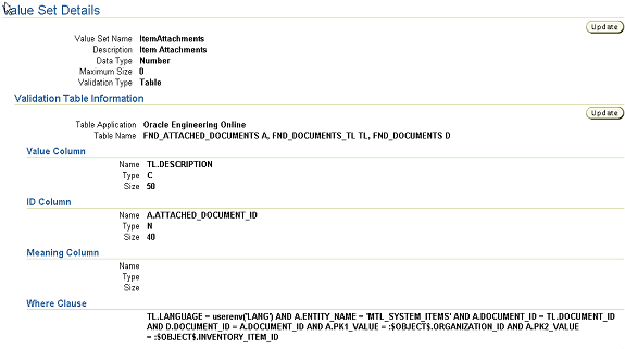

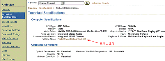

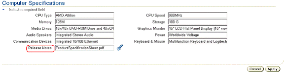

「品目属性」ページでは、品目または変更添付を属性として表示できます。ファイルを品目または変更オブジェクトのページにある属性グループ内にリンクとして表示するには、既存の品目または変更添付リストから特定のファイルを選択します。これで、文書属性を列として挿入する結果書式を設定できます。その結果、添付へのリンクが検索結果に表示されます。
オブジェクトの主キーの値を問い合せて、オブジェクト添付データの情報を取得する値セットを作成します。
「表示方法」が「添付」に設定されている属性を持つ属性グループを作成します。
値セットを属性に関連付けます。
属性グループを品目カタログ・カテゴリに関連付けます。
属性グループを表示する品目ページを作成します。
文書添付を品目添付リストに追加します。
関連項目: 詳細は、次の各項を参照してください。
品目属性と属性グループの定義
属性に対する値セットの定義
品目カタログ属性の関連付け
注意: 「表示方法」ドロップダウンに添付を表示するには、属性に「NUMBER」データ型を使用してください。

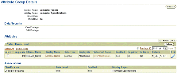

値セットを作成して品目添付を表示する場合は、次の表のように「表」検証タイプと「NUMBER」データ型を選択します。
| 属性グループ: コンピュータの仕様 | 属性グループ: コンピュータの仕様 | 属性グループ: コンピュータの仕様 | 属性グループ: コンピュータの仕様 |
| 属性: リリース・ノート | 属性: リリース・ノート | 値セット: 品目添付 | 値セット: 品目添付 |
| データ型 | 表示方法 | データ型 | 検証タイプ |
| NUMBER | 添付 | NUMBER | 表 |
品目添付を表示するための属性に対する値セットの作成
属性への値セットの関連付け
属性ページに表示する添付の選択
ある添付ファイルへのリンクを表示する「品目属性」ページ

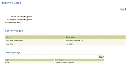

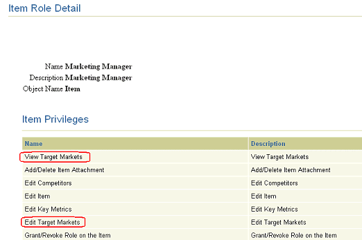

ロール・ベースの品目セキュリティを実施するときは、権限を設定して、特定の品目属性グループに対する表示権限と編集権限を管理できます。品目の特定の属性グループを表示または編集(あるいはその両方)できるユーザーを管理するには、そのユーザーに特定の権限を付与したロールを割り当てます。デフォルトでは、品目ロールの「品目の表示」権限と「品目の編集」権限によって、品目属性グループ・レベルで特に管理されない品目属性を表示または編集できるかどうかが管理されます。つまり、品目セキュリティを実施するときは、品目属性グループごとに表示権限または編集権限を指定する必要はありません。
例: 属性グループ・セキュリティ
所属している会社が仕入先と共同で次世代デスクトップ・コンピュータの新しいマザーボードを設計するとします。共同設計を促進するには、マザーボードに関する品目情報が、社内の複数部門間および社外の仕入先と契約製造業者との間で安全に共有されることが望まれます。技術仕様などの特定の品目属性グループを参照できるのは、仕入先エンジニアのみに制限する必要があります。仕入先エンジニアには、「市場調査」属性を参照できないようにします。「エンジニアリング・マネージャ」および「マーケティング・マネージャ」は、「市場調査」属性を参照および編集できる必要があります。一方、「デザイン・エンジニア」には、「市場調査」属性の参照のみを許可する必要があります。「市場調査」属性(属性グループ)には、「キー・メトリック」、「ターゲット市場」および「競合」の3種類があります。
この例の属性グループ・セキュリティを実施する手順は、次のとおりです。

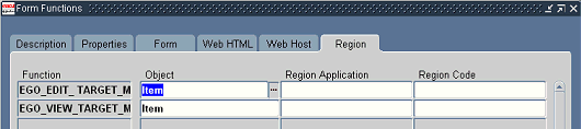

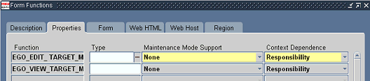

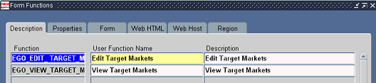

「アプリケーション開発者」職責を選択して「フォーム機能」フォームにナビゲートし、「市場調査」属性グループに対する表示権限と編集権限を管理する権限ごとにフォーム機能を作成します。
「開発マネージャ」職責を選択して「設定ワークベンチ」にナビゲートします。市場調査に関連する各属性グループ(「ターゲット市場」など)の「属性グループ詳細」ページの「データ・セキュリティ」セクションで、「参照権限」(ターゲット市場の参照など)および「編集権限」(ターゲット市場の編集など)を指定します。
「マーケティング・マネージャ」および「エンジニアリング・マネージャ」ロールに対する「品目ロール詳細」ページで、次の権限を付与します。
ターゲット市場の参照
キー・メトリックの参照
競合の参照
ターゲット市場の編集
キー・メトリックの編集
競合の編集
「デザイン・エンジニア」ロールに対して、次の権限を付与します。
ターゲット市場の参照
キー・メトリックの参照
競合の参照
「仕入先エンジニア」ロールには、市場調査に関する権限を付与しません。
関連項目: 品目属性グループ・セキュリティの設定方法の詳細は、APCオンライン・ヘルプ(iHelp)で次の各項を参照してください。
カスタム権限の作成
ユーザー定義属性
ロールの管理
ユーザー定義品目のロール権限を作成するためのフォーム機能の定義
参照権限と編集権限を持つ品目属性グループの定義
特定の品目属性グループに対する権限を持つ「マーケティング・マネージャ」ロールの定義
特定の品目属性グループに対する権限を持たない「仕入先エンジニア」ロールの定義

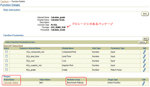

ユーザー定義の関数および処理を既存の品目ページに追加して、独自のカスタム・ロジックを定義できます。この場合、ページ全体をカスタマイズする必要はありません。
様々なアルゴリズムを使用し、属性値を関数に渡すことで値を計算できます。ボタンまたはリンクとして表示される処理が、関数のトリガー・ポイントになります。ユーザーの入力に基づいて、リンクまたはボタンの条件表示を設定したり、ユーザーにプロンプトを表示できます。属性の変更を保存する際に関数をトリガーすることもできます(詳細は、付録D「品目ユーザー定義属性と品目付加要素との同期化」を参照)。
ユーザー定義関数は、Java、URLまたはPL/SQL関数にできます。ユーザー定義の関数と処理を設定する前に、次の手順を実行してください。
ユーザー定義属性を設定する手順は、次のとおりです。
ユーザー定義品目属性を設定します。必要な品目ページを作成し、品目カタログ・カテゴリに関連付けます。
他の属性の関数となる属性を決定します。必要な計算(原価、活動、評価の合計など)を実行するユーザー定義関数を作成します。
アクセスを保護し、関数や処理の実行を許可または禁止する個人を管理する必要がある場合は、カスタムの権限とロールを作成します。
関数を実行するボタンまたはリンクに対するプロンプトを表示または変更する条件を決定します。たとえば、必須の属性に値が入力されるまで、ボタンを表示しないようにできます。特定の属性値に従ってボタンの名称を変更することもできます。
Java関数: いずれかのディレクトリにJavaクラス・ファイルを格納し、このディレクトリをApacheサーブレットのクラスパスに追加します。
PL/SQL関数: カスタム・スキーマでPL/SQLパッケージを実行し、このパッケージのシノニムをAPPSスキーマに作成します。
URL関数: 絶対URLまたは相対URLを指定します。
関連項目: ユーザー定義関数の設定方法の詳細は、APC iHelpで関数の設定に関する説明を参照してください。
関数にパラメータを設定する手順は、次のとおりです。
対応する属性が、関数に対する入力パラメータを提供しているか、またはその関数からの戻り値を利用しているかに基づいて、各パラメータのタイプ(入力、出力、入出力など)を選択します。
関数パラメータの並び順を指定します。これは、パラメータが関数またはプロシージャに渡される順序です。たとえば、属性グループ「期間(日数)」(期間=終了日-開始日)を使用して、期間(日数)を計算することが必要な場合を考えてみます。
| 順序 | 属性グループ: 期間(日数) | 属性グループ: 期間(日数) | 属性とパラメータのマッピング | Java関数: 期間 | Java関数: 期間 | Java関数: 期間 |
| 順序 | 属性名 | データ型 | ---------@-------- | パラメータ名 | データ型 | パラメータ・タイプ |
| 1 | 開始日 | 標準日付 | ---------@-------- | 日付1 | 日付 | 入力 |
| 2 | 終了日 | 標準日付 | ---------@-------- | 日付2 | 日付 | 入力 |
| 3 | 期間 | 数値 | ---------@-------- | 結果 | 整数 | 戻り値 |
「期間」(JavaクラスにあるJavaメソッドに基づく)の関数およびパラメータを設定した後は、品目ページで関数をトリガーする処理を作成します。対応する品目カタログ・カテゴリ(コンピュータ・システムなど)の属性グループ・リストにナビゲートし、「更新」処理を選択します。
関連項目: 処理の追加方法の詳細は、APC iHelpで属性グループへの処理の追加に関する説明を参照してください。

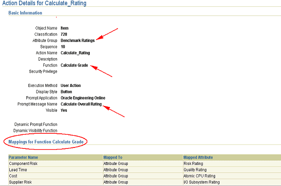

処理を設定する手順は、次のとおりです。
処理ボタンまたはリンクを表示する前に満たす必要がある特定の条件がある場合は、動的表示制御関数(Javaのみで記述)を処理に追加します。たとえば、1つまたはすべてのフィールドが空の場合は、処理を実行するためのボタンまたはリンクをユーザーに対して表示しないようにできます。
特定の条件に応じてボタンまたはリンクのラベルを変更する必要がある場合は、動的プロンプト関数(Javaのみで記述)を処理に追加します。たとえば、「実施原価合計」フィールドが空の場合はボタン・ラベルを「適用」にし、それ以外の場合は「変更の適用」にできます。
処理を作成した後は、関数パラメータを対応する属性にマップします。
「処理詳細」ページのマッピング・セクションには、関数パラメータのマッピング情報が表示されます。また、関数のパラメータをオブジェクトの主キー値(たとえば、品目オブジェクトのORGANIZATION_ID、INVENTORY_ITEM_IDなど)にマップすることもできます。
注意: 動的プロンプト関数および動的表示制御関数のパラメータも対応する属性にマップする必要があります。

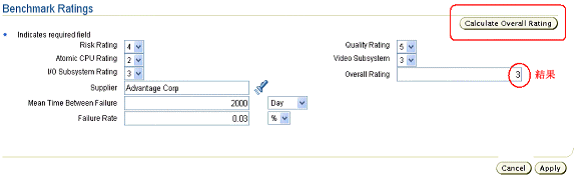

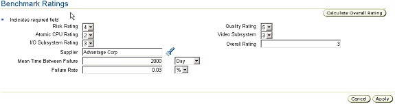

次の各図は、「等級計算」関数の設定詳細を示しています。この関数は、「マザーボード」品目カタログ・カテゴリに所属する品目の総合評価を計算するために作成されました。「ベンチマーク評価」属性値がパラメータとして使用されました。
関連項目: 品目属性の設定方法の詳細は、「品目属性と属性グループの定義」および「品目カタログ属性の関連付け」を参照してください。
関数の定義
関数をトリガーするために属性グループに関連付けられている処理
処理ボタンが表示されている「品目属性」ページ
関連項目: ユーザー定義関数の詳細は、APCオンライン・ヘルプ(iHelp)を参照してください。

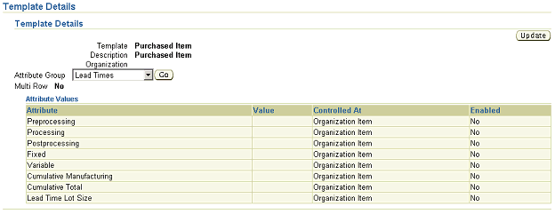

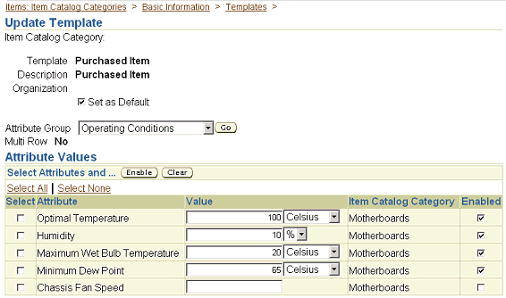

品目カタログに対して品目テンプレートを定義し、操作属性を挿入できます。また、品目カタログ・カテゴリに関連付けた後の品目テンプレートには、ユーザー定義属性も挿入できます。品目テンプレートは、品目カタログ階層の上位から下位に継承できます。品目カタログ・カテゴリにはデフォルトの品目テンプレートを指定できます。再設定を使用すると、品目カタログ階層の上位から下位に継承されるデフォルトの属性と値をリストアできます。
利点:
デフォルトの操作属性とユーザー定義属性によって、品目属性の値を指定するプロセスが高速化されます。
異なる品目カタログ・カテゴリまたは品目タイプに属する品目に対して品目属性値の一貫性を規定します。たとえば、購入したコンピュータ・ハード・ドライブ組立品すべてに対して1つの品目テンプレートを指定できます。
品目テンプレートの設定方法
「設定ワークベンチ」で品目テンプレートを作成し、操作属性を指定します。
品目テンプレートを品目カタログ・カテゴリに関連付けます。品目テンプレートは、品目カタログ階層の上位から下位に継承されます。
品目カタログ・カテゴリのデフォルトとなる品目テンプレートを指定します。
品目カタログ・カテゴリに対して、関連付けられているユーザー定義属性グループの値を指定します。親カテゴリでテンプレートを定義すると、同じテンプレートがすべての子カテゴリに継承されます。継承されたテンプレートの属性値は変更できます。必要な場合は、継承された値を後で元に戻すこともできます。
ユーザー定義品目カテゴリ属性に対する品目テンプレートの更新
品目マスターの操作属性に対する品目テンプレートの作成または更新
品目テンプレートの使用方法
品目テンプレートは、新しい品目の作成プロセスで指定するか、カタログ・カテゴリ・レベルで設定されている場合はデフォルトを使用できます。
品目テンプレートに指定されている操作属性値は、未承認の品目(つまり、新しい品目要求が必要な品目)には設定されません。品目が承認された後に、品目テンプレートを手動で適用する必要があります。

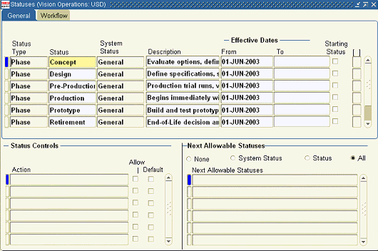

ライフサイクル・フェーズの定義
各ライフサイクル・フェーズに有効な品目ステータスを指定します。各フェーズにはデフォルトの品目ステータスを選択できます。品目を次のフェーズに進めると、その品目にはデフォルトの品目ステータスが自動的に適用されます。これらの品目ステータスは、品目の操作特性(たとえば、その品目が「購買可能」、「取引可能」、「在庫保有可能」または「BOM可能」かどうか)を設定します。たとえば、「概念」フェーズと「設計」フェーズではデフォルト・ステータスの「無効」を指定して、在庫管理または購買管理下にある設計品目を処理できないようにし、「仮生産」フェーズと「生産」フェーズではデフォルト品目ステータスの「有効」に指定して、E-Business Suite内で完全に処理できるようにします。

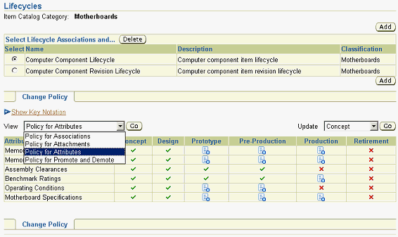

変更ポリシーは、品目カタログ・カテゴリに関連付けられているライフサイクルごとに定義できます(詳細は「変更ポリシーの定義」を参照)。品目の各ライフサイクル・フェーズごとに、変更を許可または禁止するか、あるいは変更オーダー経由でのみ変更可能にするかを指定できます。
管理者は、品目カタログ・カテゴリの品目変更ポリシーを定義および更新できます。これらの品目変更ポリシーによって、品目の属性、添付および関連の変更方法と変更時期が決まります。たとえば、数百もの仕様があるエンジンを製造する企業では、様々な開発フェーズに対して品目変更ポリシーの定義が必要です。エンジンが「概念」フェーズまたは「設計」フェーズにある場合、属性の多くは正式な承認なしで変更が許可され、ライフサイクル・ポリシーはそれほど制限されません。エンジンが「試作」フェーズに進むと、属性、添付および関連すべてがより厳しい変更管理下に置かれ、ほとんどすべての変更に対して変更オーダーが必要になります。エンジンが「生産」フェーズになると、エンジン製造のあらゆる面が厳重な管理下に置かれます。
品目変更ポリシーを定義すると、次のことができます。
品目ライフサイクルの特定のライフサイクル・フェーズで、品目変更を許可するかどうかを指定できます。
各ライフサイクル・フェーズで品目に対して許可する変更のタイプ(属性、添付、関連)を指定できます。
特定のライフサイクル・フェーズの品目への特定の変更に対して、変更オーダーが必要かどうかを指定できます。
注意: 親カタログ・カテゴリから継承された変更ポリシーは、子カタログ・カテゴリ・レベルでは編集できません。品目の変更ポリシーを定義しない場合、デフォルトでは、すべてのライフサイクル・フェーズで変更が許可されます。品目変更ポリシーは、品目が承認された後にのみ有効になります。
変更ポリシーの更新: 属性(関連または添付)ページで、適切な属性グループ(関連または添付カテゴリ)と特定のフェーズに適用する変更ポリシーを選択します。有効な変更ポリシーは、次のとおりです。
許可
未許可
変更オーダー必須
ライフサイクル変更ポリシーの設定
注意: 属性または添付の変更ポリシーを作成する前に、属性グループまたは添付カテゴリを品目カタログ・カテゴリに関連付ける必要があります。

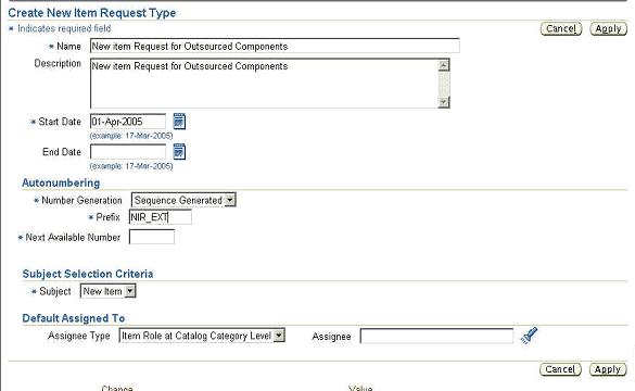

新規品目要求(NIR)は変更カテゴリです。特定のビジネス・プロセスに適した新規品目要求には多数のタイプがあります。NIRの各タイプには、NIR番号生成関数、デフォルト担当者タイプおよび担当者を指定できます。NIRタイプは外注構成部品に対して作成できます。このNIRタイプは、特定の採番プリフィクスを保持し、品目カテゴリ・レベルのロールが付与されている個人に割り当てられます。
新規品目要求タイプの定義

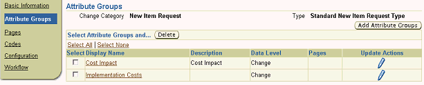

特定のNIRタイプを作成した後、管理者は、NIR関連属性を関連付けるなど、追加情報を割り当てることができます。NIR関連属性には、原価効果、実施原価などがあります。これらの属性グループは、品目カタログ属性の関連付けと同様に異なるページに編成できます。
新規品目要求タイプに対するユーザー定義属性の定義

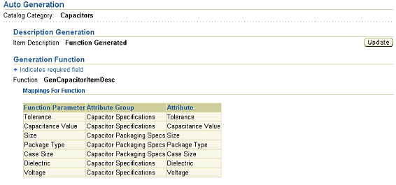

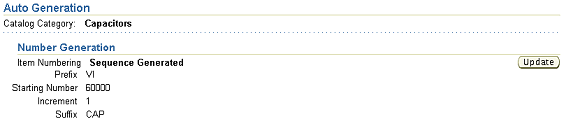

指定のカテゴリでは、ユーザーによる品目の作成時に、品目番号と摘要が自動的に生成できます。次のように、様々な品目番号と摘要の生成方法がサポートされています。
生成済順序
品目要求採番方法が生成済順序の場合は、ここで指定した順序生成ルールに基づいてすべての品目番号要求が自動的に生成されます。プリフィクス、開始番号、増分およびサフィクスを指定できます。
注意: 順序生成は品目摘要生成には適用されません。品目番号のみを生成する手段です。
生成済関数
品目要求採番/摘要指定方法が生成済関数の場合は、品目カタログ・カテゴリの新規品目の番号/摘要すべてが、カスタム関数に基づいて自動的に生成されます。品目番号/摘要が生成済関数であることを指定する場合は、使用する関数を選択し、品目番号/摘要に含める関数パラメータをユーザー定義属性にマップします。新規品目を作成すると、ユーザーには、品目番号/摘要の生成に使用するユーザー定義属性の入力を求めるプロンプトが表示されます。
注意: この品目番号/摘要生成方法を使用する前には、カスタム関数が定義されている必要があります。
親から継承
品目要求採番/摘要生成方法が親から継承される場合、品目の番号/摘要は、親品目カタログ・カテゴリと同じ方法を使用して生成されます。
注意: デフォルトでは、すべての品目カタログ・カテゴリのサブカテゴリには、親から継承された番号/摘要スキーマがあり、子レベルで上書きできます。
ユーザー入力
品目要求採番/摘要指定方法がユーザー入力の場合は、新規品目に対してユーザーが番号または摘要を手動で入力する必要があります。
品目番号生成
品目番号生成の設定
摘要生成のサンプル

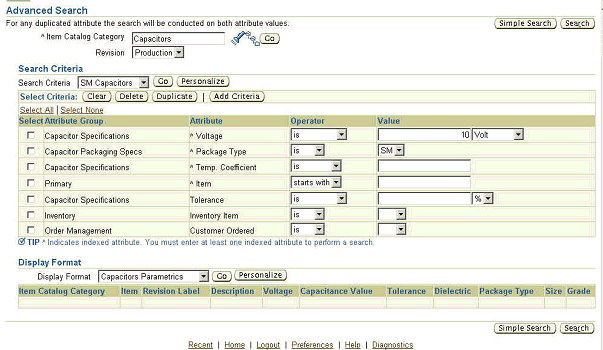

基準テンプレートを使用すると、頻繁に使用する検索基準を保存できます。この検索基準は、基本的には特定の属性と属性値の保存リストとして動作します。管理者が作成するこの基準テンプレートはすべてのユーザーが使用でき、品目を迅速に検索できるため、ユーザーは検索基準を指定して品目検索を頻繁に実行する時間を節約できます。
ユーザーは、独自に使用する基準テンプレートを作成することもできます。ユーザーと管理者の両方が特定の品目カタログ・カテゴリに対してデフォルトの基準テンプレートを定義した場合は、ユーザー定義の基準テンプレートが優先されます。
基準テンプレートにはユーザー定義属性が含まれるため、管理者は常に品目カタログ・カテゴリに応じて基準テンプレートを定義する必要があります。必要な数の基準テンプレートを定義でき、最も頻繁に使用するテンプレートをデフォルトの基準テンプレートとして示すこともできます。
次の図は、「拡張検索」ページを示しています。ここでは、品目カタログ・カテゴリ「コンデンサ」に対して基準テンプレートを定義します。この定義は、品目カタログ・カテゴリ「コンデンサ」を使用するときに典型的なユーザーが検索する一般的な属性をリストすることから開始します。ここでは、「コンデンサ電圧」や「コンデンサ値」などの属性が指定されています。属性を追加した後は、演算子と値を追加して検索範囲をさらに限定できます。
関連項目: 品目カタログ基準テンプレートの作成方法の詳細は、APCオンライン・ヘルプ(iHelp)を参照してください。

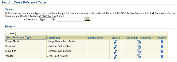

品目には多数の相互参照を設定できます。相互参照の例には、顧客部品番号、優先/先行品目番号などがあります。管理者は、ビジネス・ニーズに基づいて独自の相互参照タイプを定義できます。各相互参照タイプには、ユーザー定義フレックスフィールドおよび値セットを関連付けることができます。相互参照タイプには有効日があり、これによって有効または無効を管理します。
相互参照タイプの定義
