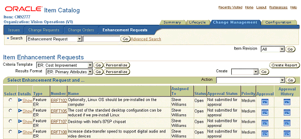

フォーム機能を指定すると、変更カテゴリ・オブジェクトを表示および作成できるユーザーを管理できます。このフォーム機能は、変更管理セキュリティ・メニュー(EGO_CHGMGMT_USER_SECURITY)に追加する必要があります。このメニューは、ユーザー職責(開発マネージャや開発エンジニアなど)によって参照されます。また、「品目カタログ」ワークベンチでは、状況に応じて品目に関する変更カテゴリの全インスタンスを表示するタブを有効にすることもできます。
「品目カタログ」で有効になった新規変更カテゴリ「拡張要求」
変更カテゴリ機能セキュリティと品目変更カテゴリ・タブの有効化

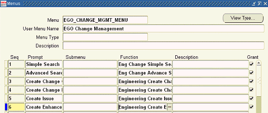

「拡張要求の作成」機能を変更管理ナビゲーション・メニューに追加します(メニューEGO_CHANGE_MGMT_MENUを参照)。
プロンプト
拡張要求の作成
機能
設計作成拡張要求
変更管理メニューへの機能の追加

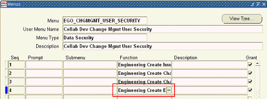

「拡張要求」セキュリティ機能を変更管理セキュリティ・メニューに追加します(メニューEGO_CHGMGMT_USER_SECURITYを参照)。
機能
設計作成拡張要求
変更管理セキュリティ・メニューへの機能の追加

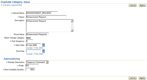

既存の変更カテゴリをコピーして、「拡張要求」の新規変更カテゴリを追加します。後述の例に示す新規の「拡張要求」変更カテゴリは、「懸案」カテゴリをコピーして定義しています。
内部名
ENHANCEMENT_REQUEST
名称
拡張要求
摘要
拡張要求
複数名称
拡張要求
ソート順序
9
開始日
システム日付にデフォルト設定されます。
番号生成
生成済順序
プリフィクス
ER-
次有効番号
0001
既存の変更カテゴリをコピーして新規変更カテゴリを追加

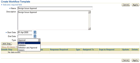

ワークフロー・テンプレートを使用すると、ビジネス承認プロセスを事前定義できます。「懸案」、「変更要求」、「変更オーダー」などの変更カテゴリは、承認経路が正常に完了した場合のみ承認されます。各変更タイプに対するワークフロー・テンプレートは、「変更管理」ワークフロー・タブの「設定ワークベンチ」にリストされているワークフロー・テンプレートを使用して作成および保守できます。
新規ワークフロー・テンプレートの作成
ワークフロー・テンプレートの作成時には、そのタイプを指定する必要があります。
注意: 特定のタイプを指定してワークフロー・テンプレートを作成した後、そのタイプは変更できません。
現在、次のタイプのワークフロー・テンプレートがサポートされています。
承認
「承認」タイプのワークフロー・テンプレートは、ステータス・タイプが「承認」のワークフローでのみ有効です。
定義
「定義」タイプのワークフロー・テンプレートは、ステータス・タイプが「オープン」の新規品目要求のワークフローで主に使用されます。
定義と承認
「定義と承認」タイプのワークフロー・テンプレートは、ステータス・タイプが「承認」の新規品目要求で主に使用されます。
一般
「一般」タイプのワークフロー・テンプレートは、その他のステータス・タイプの場合に使用されます。

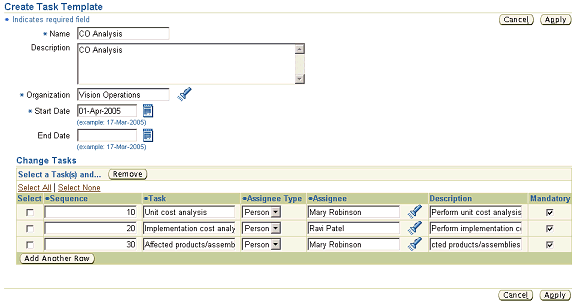

タスク・テンプレートによって、変更オーダーについて完了する必要がある様々なタスクを定義します。タスク・テンプレートを作成できるのは、基本変更カテゴリが「変更オーダー」のカテゴリに対してのみです。
タスク・テンプレートの作成
タスク・テンプレートは特定の組織用に作成します。したがって、複数のタスク・テンプレートを1つの変更オーダー・タイプに関連付けることができます。変更オーダーを作成した組織に応じて、変更オーダーに関連付けられている組織に対して定義したタスク・テンプレートが適用可能になります。
タスクが「必須」として指定されている場合、そのタスクは、変更オーダーが次のステータスに進む前に完了する必要があります。タスク・テンプレートを作成した後は、そのタスク・テンプレートを使用して変更オーダー・ヘッダー・タイプの組織ポリシーを定義できます。詳細は「ヘッダー・タイプの定義」の項で説明します。

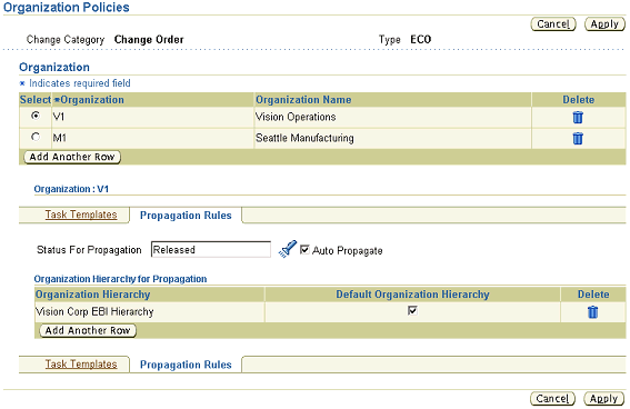

変更オーダーに対する組織ポリシーとタスク・テンプレート
タスク・テンプレートと伝播ルールを組織別に指定できるのは、変更オーダーの場合のみです。一連の変更タスク(タスク・テンプレートで定義します)を、変更タイプのワークフローの特定のステータス時または特定の2つのステータス間で実行されるようにグループ化できます。全部または一部のタスクを必須にするかどうかも指定できます。
組織別のタスク・テンプレートの関連付け
変更オーダーの伝播ルール
各組織に対するタスク・テンプレートの関連付けに加え、このタイプの変更オーダーを他の組織に伝播する場合の伝播ルールを指定できます。伝播ルールを使用すると、関連するすべての改訂品目とタスクも含めて変更オーダーを伝播する組織階層を指定できます。伝播ルールは、変更オーダーが指定のステータスになると自動的に実行されます。
伝播ルールの定義

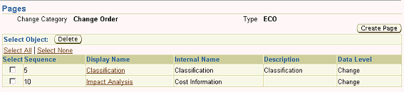

関連付けられた属性グループの変更ページを定義します。1ページに複数の属性グループを配置したり、属性グループごとに個別のページを作成することができます。次の図は、変更オーダー・タイプ「設変」に「分類」ページと「影響分析」ページがあることを示しています。「属性のページの作成」にある図は、変更オーダーの1ページに2つの属性グループがレンダリングされている例を示しています。
属性のページの作成
変更オーダーの「概要」ページに表示された属性の変更ページ

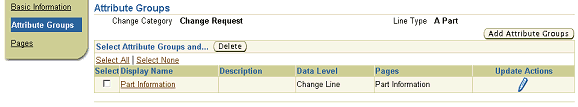

ライン・タイプは、属性グループまたはページが含まれるように構成できます。ラインに対して定義した複数の属性グループを1つの変更タイプに割り当てることができます。これらの属性グループを使用すると、作成する変更のタイプに関する追加情報、または変更の処理に必要なビジネス・プロセス固有の属性を取得できます。また、ライン・タイプ用のページを作成して、ライン・タイプに関連付けられた属性グループを論理的な方法で編成できます。
変更ライン・タイプに対する属性グループ

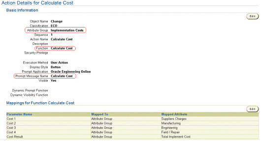

ユーザー定義の関数および処理を既存の変更ページに追加して、独自のカスタム・ロジックを定義できます。この場合、ページ全体をカスタマイズする必要はありません。
ユーザー定義関数は、顧客固有のビジネス・ルールや計算を実行するために登録できます。この関数は、JavaまたはPL/SQLで記述できます。また、URL関数を使用すると、特定のパラメータの値をURL文字列に渡し、ユーザーを保護されたページにリダイレクトできます。関数ごとにパラメータ・タイプを指定して、パラメータのリスト、そのデータ型、および値の取得方法を登録する必要があります。
処理は関数に対するトリガー・ポイントで、ボタンまたはリンクとして表示できます。ユーザーの入力に基づいて、ボタンまたはリンクの条件表示を設定したり、ユーザーにプロンプトを表示できます。

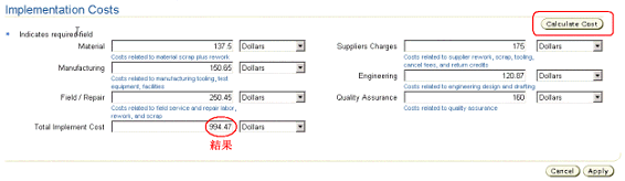

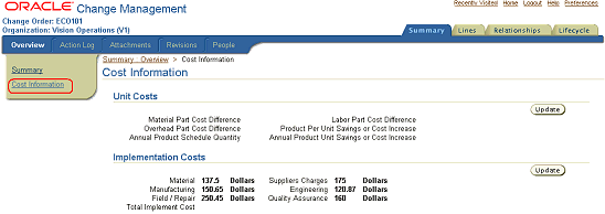

例: 変更タイプ属性に対するユーザー定義関数の実施
次の例では、属性グループ「実施原価」を使用して原価合計を計算する方法を示します。
| 順序 | 属性グループ: 「実施原価」 | 属性グループ: 「実施原価」 | 属性グループ: 「実施原価」 | PL/SQL関数: 原価の計算 | PL/SQL関数: 原価の計算 | PL/SQL関数: 原価の計算 |
| 順序 | 属性名 | データ型 | 属性とパラメータのマッピング | パラメータ名 | データ型 | パラメータ・タイプ |
| 1 | 仕入先費用 | NUMBER | --à ---à ---à | 原価1 | NUMBER | 入力 |
| 2 | 製造 | NUMBER | --à ---à ---à | 原価2 | NUMBER | 入力 |
| 3 | 設計 | NUMBER | --à ---à ---à | 原価3 | NUMBER | 入力 |
| 4 | フィールド/修理 | NUMBER | --à ---à ---à | 原価4 | NUMBER | 入力 |
| 5 | 実施原価合計 | NUMBER | --à ---à ---à | 原価結果 | NUMBER | 戻り値 |
最初に、(PL/SQLパッケージにあるPL/SQLプロシージャに基づいて)必要なパラメータをすべて指定してPL/SQL関数の原価の計算を登録します。
次に「設変」変更オーダー・タイプにナビゲートして「処理の更新」をクリックし、属性グループ「実施原価」に処理を追加します。この処理によって、変更ページで関数が実行されます。処理を作成した後は、関数パラメータを対応する属性にマップします。
「処理詳細」ページのマッピング・セクションには、関数パラメータのマッピング情報が表示されます。また、関数のパラメータをオブジェクトの主キー値(たとえば、変更オブジェクトのCHANGE_ID)にマップすることもできます。
処理を設定する手順は、次のとおりです。
処理を保護するために、ロール・ベースの権限を指定します。
ユーザーに対して処理ボタンまたはリンクを表示する前に満たす必要がある条件がある場合は、動的表示制御関数(Javaのみで記述)を処理に追加します。たとえば、1つまたはすべてのフィールドが空の場合は、処理を実行するためのボタンまたはリンクをユーザーに対して表示しないようにできます。
特定の条件に応じてボタンまたはリンクのラベルを変更する必要がある場合は、動的プロンプト関数(Javaのみで記述)を処理に追加します。たとえば、「実施原価合計」属性が空の場合はボタン・ラベルを「適用」にし、それ以外の場合は「変更の適用」にできます。
注意: 動的プロンプト関数および動的表示制御関数のパラメータも対応する属性にマップする必要があります。
関数を実行するための処理と属性グループの関連付け
処理ボタンが表示された変更タイプ属性ページ

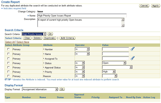

変更管理レポートは基本的に検索基準と表示書式で構成され、保存、ブラウズ、電子メールまたは印刷が可能です。すべての変更管理カテゴリについてレポートを作成できます。また、レポートは順次にブラウズしたり、要約ビューを使用することもできます。レポートを順次にブラウズすると、レポート内に表示された各変更オブジェクトを順番に参照できます。要約ビューには、レポートが表形式で表示されます。レポートは他のユーザー(登録されている仕入先および顧客を含む)に送信できます。
管理者は、システムのユーザーが最も多くまたは頻繁に実行する検索についてレポートを作成できます。このようなレポートは、実施するビジネス・プロセスに基づいて作成します。一般ユーザーは管理者が定義したレポートを使用することによって、変更カテゴリ、検索基準および表示書式を選択したり、同じ検索を何度も繰り返す時間を節約できます。レポートには意味のある名称を付けることができます。たとえば、高優先度のオープン懸案を検索すると懸案が多数検出され、それぞれ懸案名と番号で識別されます。このような検索結果のレポートには、次の図に示すように「高優先度オープン懸案レポート」という名称を付けることができます。
レポート・セキュリティは検索セキュリティと一貫性を維持しています。このため、アクセスできるのは、必要なロールを持つ変更オブジェクトのみです。また、管理者が作成したレポートはすべてのユーザーが使用できますが、管理者が編集できるのは管理者自身が作成したレポートのみです。
高優先度懸案レポート
