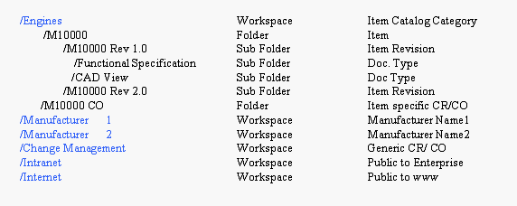

次に、フォルダ/ワークスペースの構成例をいくつか示します。
例1: 品目カタログ・カテゴリによるワークスペースのモデル化

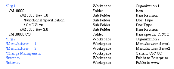

例2: 企業内の組織または部門によるワークスペースのモデル化

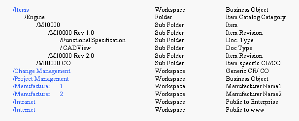

例3: EBS内のビジネス・オブジェクトによるワークスペースのモデル化

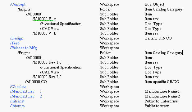

例4: ライフサイクル・フェーズによるワークスペースのモデル化
