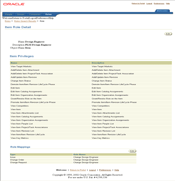

品目についてユーザーに割り当てられる品目ロールによって、その品目に関してユーザーが実行できる処理が決定されます。たとえば、「デザイン・エンジニア」ロールを割り当てられたユーザーには、様々な権限の中から、「品目の表示」権限と「品目の編集」権限が付与されます。
品目ロールは、担当、グループ、会社または全ユーザーに割り当てることができます。品目セキュリティの保守を簡略化するために、品目ロールは、品目、品目カタログ・カテゴリまたは組織レベルで割り当てることができます。たとえば、「マザーボード」品目カタログ・カテゴリについて、「デザイン・エンジニア」ロールをユーザーに割り当てることができます。この結果、すべての「マザーボード」品目について、ユーザーに「デザイン・エンジニア」ロールが割り当てられます。品目についてユーザーに明示的に付与されたロールは、直接ロール割当と呼ばれます。組織または品目カタログ・カテゴリ・レベルで割り当てられたロールは、継承ロール割当と呼ばれます。品目ロールは、各変更カテゴリに対する変更ロールにマッピングできます。たとえば、懸案、変更要求および変更オーダーについて、品目の「デザイン・エンジニア」ロールを変更デザイン・エンジニア・ロールにマッピングできます。この結果、変更要求のヘッダーまたはラインの対象に関して「デザイン・エンジニア」ロールが割り当てられているユーザーは、変更デザイン・エンジニア・ロールも継承します。
Oracle APCにシードされている品目ロールは、次のとおりです。
品目作成者
デザイン・エンジニア
デザイン・レビュー担当者
仕入先エンジニア
関連項目: 品目ロールの作成方法の詳細は、APCのオンライン・ヘルプ(iHelp)の担当とロールの管理に関する説明を参照してください。
