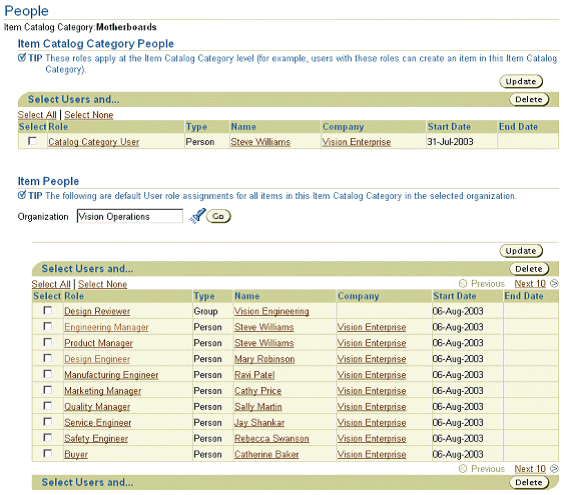

品目ロールは、担当、グループ、会社または全ユーザーに割り当てることができます。品目ロールは、品目セキュリティの保守を簡略化するために、組織、品目カタログ・カテゴリまたは品目レベルで割り当てることができます。組織内の全品目に対してデフォルト・ロールを指定できます。たとえば、「設計」グループに「品目レビュー担当」ロールを割り当てることで、すべてのエンジニアが品目カタログ内の全品目を検索および表示できます。各品目カタログ・カテゴリについては、「カタログ・カテゴリ・ユーザー」ロールを割り当てることで、品目を作成できる担当を指定できます。たとえば、NPIエンジニアに対しては、保守を担当している品目カタログ・カテゴリに関して「カタログ・カテゴリ・ユーザー」を割り当てることができます。次に、品目カタログ・カテゴリ内の全品目について、組織ごとにデフォルトのロール割当を担当に割り当てることができます。たとえば、「マザーボード」品目カタログ・カテゴリについて、マザーボード・エンジニアに「デザイン・エンジニア」ロールを割り当てることができます。マザーボードの購買担当には、「購買担当」ロールを割り当てることができます。特定の品目へのアクセスを可能にするには、品目レベルで直接ロールを割り当てることができます。たとえば、特定の品目に関してコラボレーションしている仕入先には、「仕入先エンジニア」のロールを割り当てることができます。
組織レベルの品目ロール割当
テキストで説明されている画像
品目カタログ・カテゴリ担当
テキストで説明されている画像

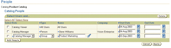

作成するカタログごとに、カタログを表示および管理できる担当を指定できます。「製品」カタログ、「購買」カタログ、「サービス」カタログを設定しているとします。「製品」カタログを保守するために、マーケティング・マネージャに「カタログ・マネージャ」ロールを割り当て、すべてのユーザーが「製品」カタログを表示できるように、「カタログ・ビューワ」ロールを「全ユーザー」に割り当てることができます。また、「購買」カタログを保守するために、購買担当に「カタログ・マネージャ」ロールを割り当てることができます。
カタログ・ロールの割当て
テキストで説明されている画像
