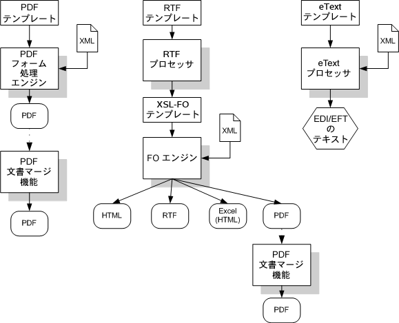

次の図は、各コア処理エンジンに対するテンプレート・タイプおよび出力タイプのオプションを示しています。
テキストで説明されている画像

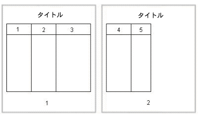

水平方向の表区切り
この機能では、Zスタイルの水平方向の表区切りがサポートされます。水平方向の表区切りは列の拡張に影響されないため、拡張された列のセルがページ(または領域の幅)を超えた場合は、FOプロセッサによってセルが分割され、分割セルに対してインテリジェント書式設定は適用されません。
次の図は、幅が広すぎるために1ページに表示できない表を示しています。
テキストで説明されている画像
次の図は、幅の広い表を水平方向の表区切りで処理する方法の1つのオプションを示しています。この例では、3列目の後で水平方向の表区切りが行われます。
テキストで説明されている画像
次の図は、別のオプションを示しています。3列目の後で表が区切られますが、新しい各ページに1列目が表示されます。
テキストで説明されている画像
