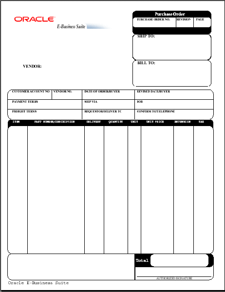

テンプレートのレイアウトを設計するには、PDFに変換可能な文書を作成できるデスクトップ・アプリケーションを使用します。あるいは、用紙に印刷された文書を取り込み、テンプレートの背景として使用します。
次に、発注書のレイアウト・サンプルを示します。このサンプルは、Microsoft Wordを使用して設計し、Adobe Acrobat Distillerを使用してPDFに変換したものです。

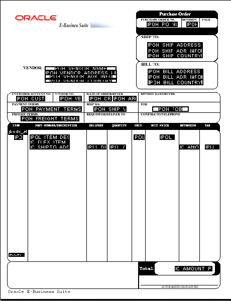

文書をPDFに変換した後は、XML入力ファイルからのデータを表示するフォーム・フィールドを定義します。これらのフォーム・フィールドはデータのプレースホルダとして機能します。
XMLデータをPDFテンプレートに関連付けるプロセスは、RTFテンプレートのプロセスと同じです。XMLデータをテンプレート・レイアウトに関連付ける方法は、「テンプレート・レイアウトへのXMLデータの関連付け」を参照してください。
Adobe Acrobatでフォーム・フィールドを描画するときは、設計したレイアウトの上にフォーム・フィールドを描画します。テンプレートの設計要素とフォーム・フィールドの間に関係はありません。したがって、テンプレート上のデータを表示する位置に、正確にフィールドを配置する必要があります。

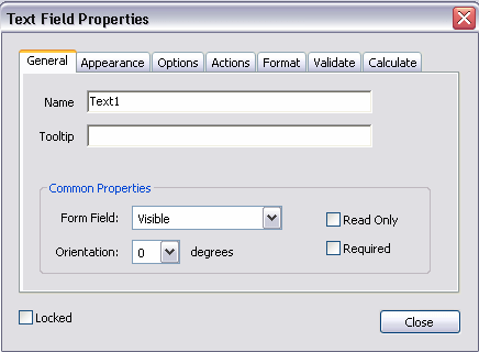

Acrobat 6.0(またはそれ以上)ユーザーの場合
「Forms Toolbar」から「Text Field Tool」を選択します。
テンプレート上のフィールドを表示する位置に、フォーム・フィールド・ボックスを描画します。フィールドを描画すると、「Text Field Properties」ダイアログ・ボックスが表示されます。
「General」タブで、プレースホルダの名称を「Name」フィールドに入力します。
「Text Field Properties」ダイアログ・ボックスを使用して、そのプレースホルダのその他の属性を設定できます。たとえば、最大文字サイズの規定、フィールドのデータ型の設定、データ型の検証、表示および書式に関する属性を設定できます。
意図している正確な位置にフィールドが配置されていない場合は、正しい位置までフィールドをドラッグします。

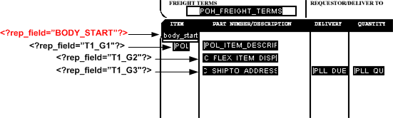

グループの各要素に対して、次の構文を「Short Description」フィールド(Acrobat 5.0)または「Tooltip」フィールド(Acrobat 6.0)に入力します。
<?rep_field="T1_Gn"?>
nは、テンプレート上の項目の行番号を示します。
たとえば、サンプル・レポートのグループは、3行にレイアウトされています。
PO_LINE_NUMで開始する行に属するフィールドに対して、次の構文を入力します。
<?rep_field="T1_G1"?>
C_FLEX_ITEM_DISPで開始する行に属するフィールドに対して、次の構文を入力します。
<?rep_field="T1_G2"?>
C_SHIP_TO_ADDRESSで開始する行に属するフィールドに対して、次の構文を入力します。
<?rep_field="T1_G3"?>
次の図は、「Short Description」または「Tooltip」フィールドに対する入力を示しています。

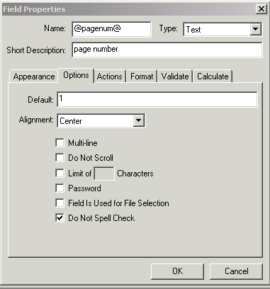

ページ番号を追加するには、ページ番号を表示するフィールドをテンプレートに定義して、そのフィールドに初期値を入力します。手順は次のとおりです。
ページ番号を表示するテンプレート上の位置を決定します。
@pagenum@と呼ばれるプレースホルダ・フィールドを作成します(「テキスト・プレースホルダの作成」を参照)。
「Default」フィールドにページ番号の開始値を入力します。XMLデータにこのフィールドの値が含まれている場合は、テンプレートに割り当てられた開始値が上書きされます。開始値が割り当てられていない場合は、1にデフォルト設定されます。
次の図は、ページ番号フィールドの「Field Properties」ダイアログを示しています。

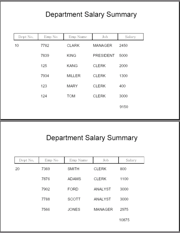

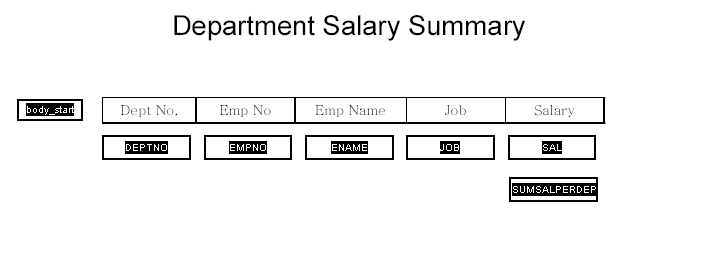

次のテンプレートのように、部門別に各従業員の給与情報をレポートするとします。

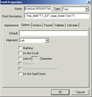

各部門の後ろに改ページを挿入するには、SUMSALPERDEPTNOフィールドの「Short Description」(または「Tooltip」フィールド)に、次のように改ページ構文を指定します。
<?rep_field="T1_G3", page_break="yes"?>
次に、このフィールドの「Field Properties」ダイアログ・ボックスを示します。
改ページを配置するためには、XMLファイルのデータを使用してフィールドを作成する必要があります。
次に、データが表示されているサンプル・レポートを示します。

テンプレートのフィールドを定義する場合、そのフィールドに対してオプションで「Read Only」を選択できます。次に、「Text Field Properties」ダイアログの例を示します。
設計時に選択した「Read Only」チェック・ボックスの内容に関係なく、PDF処理エンジンのデフォルトの動作では、出力PDFのすべてのフィールドが読取り専用に設定されます。この動作を変更するには、XMLパブリッシャ構成ファイルにある次の構成プロパティを使用します。
all-field-readonly
all-fields-readonly-asis
remove-pdf-fields
最初の2つのオプションでは、PDF出力のフィールドに対してステータスを設定していることに注意してください。個々のフィールドの設定は、Adobe Acrobat Professionalを使用して出力で変更できます。また、フィールドが保持されているため、データは分離されたままで抽出可能です。3番目のオプション「remove-pdf-fields」では、構造は水平化され、フィールドとデータの分離は保持されません。
すべてのフィールドを更新可能にする方法は、次のとおりです。
「all-field-readonly」プロパティを「false」に設定します。これにより、設計時の個々のフィールドの設定に関係なく、すべてのフィールドの「Read Only」ステータスが「false」に設定されます。
すべてのフィールドを読取り専用に設定するには、次のようにします。
これはデフォルトの動作です。設定は必要ありません。
各フィールドの「Read Only」チェック・ボックスの選択を保持する方法は、次のとおりです。
出力PDFにあるフィールドの「Read Only」チェック・ボックスをフィールド別に保持する場合は、プロパティ「all-fields-readonly-asis」を「true」に設定します。このプロパティは、「all-field-readonly」の設定より優先されます。
出力PDFにあるすべてのフィールドを削除する方法は、次のとおりです。
プロパティ「remove-pdf-fields」を「true」に設定します。
繰り返す行のデータの表示を確保するために複数のページが必要な場合は、定義されている繰返し領域を除き、各ページは同じように表示され、繰返しデータの続きが表示されます。たとえば、発注品目の行がテンプレートに定義されている領域を超えて伸びている場合、後続のページには、発注書フォームからのすべてのデータと、品目行の続きが表示されます。
ダウンロードしたPDFからテンプレートを作成する手順は、次のとおりです。
テンプレート・マネージャで、アプリケーション・データ・ソースを登録します。
テンプレート・マネージャで、PDFフォームをテンプレートとして登録します。
マッピング機能を使用して、ダウンロードしたPDFフォームからデータ・ソースにフィールドをマッピングします。
サード・パーティのソースからダウンロードしたPDFフォームには、フォーム・フィールドがすでに定義されている場合も、定義されていない場合もあります。フォーム・フィールドが定義されているかどうかを確認するには、Adobe Acrobatで文書を開き、「Form Tool」を選択します(Acrobat 6.0では「Text Field Tool」を選択します)。フォーム・フィールドが定義されている場合は、それらのフィールドが文書に表示されます。
フォーム・フィールドが定義されていない場合は、テンプレートをマークアップする必要があります。プレースホルダの挿入および繰返しフィールドのグループの定義方法は、「テンプレート・レイアウトへのマークアップの追加」を参照してください。
フォーム・フィールドが定義されている場合は、フィールドをマッピングするために文書をテンプレート・マネージャにアップロードできます。
