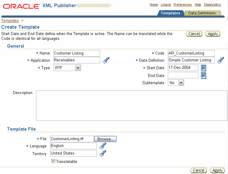

「テンプレートの作成」ページにナビゲートする手順は、次のとおりです。
「テンプレート」タブを選択し、「テンプレートの作成」ボタンを選択します。既存のテンプレートをコピーする方法は、「テンプレートのコピー」を参照してください。
| 変数 | 説明 |
| 名称 | テンプレートのわかりやすい名称を入力します。 |
| コード | 製品短縮名および説明的な終了文字を使用して、テンプレート・コードを割り当てます。 |
| アプリケーション | レポートのアプリケーションを選択します。 |
| データ定義 | レポートのデータ定義を選択します。データ定義は、テンプレート・マネージャにすでに存在している必要があります。データ定義の登録方法は、「データ定義の作成」を参照してください。 |
| タイプ | テンプレートのファイル・タイプを選択します。有効なテンプレート・ファイル・タイプは、eText - インバウンド、eText - アウトバウンド、PDF、RTF、XSL-FO、XSL-HTML、XSL-TEXTおよびXSL-XMLです。 |
| 開始日 | テンプレートが有効になる日付を入力します。 |
| 終了日 | テンプレートを無効にするには、終了日を入力します。 |
| サブテンプレート | 作成中のテンプレートがサブテンプレートの場合は、ドロップ・リストから「Yes」を選択します。 サブテンプレートは他のテンプレートから参照されますが、そのサブテンプレート自体を実行することはできません。たとえば、複数のレポート間で共有する共通コンテンツを含むサブテンプレートを作成できます。これにより、すべてのテンプレートに同じコンテンツを複製する必要がなくなります。主テンプレートにサブテンプレートを「コール」する構文を入力しておくと、実行時にサブテンプレートのコンテンツがレポートに含まれます。詳細は、「サブテンプレートの使用」を参照してください。 |
| ファイル | 「ブラウズ」ボタンを使用して、テンプレート・レイアウト・ファイルをアップロードします。 |
| 言語 | テンプレートの言語を選択します。 テンプレート定義に別の言語テンプレート・ファイルを追加するには、「テンプレートの表示」ページを使用します。「追加言語用のローカライズ済テンプレートの追加」を参照してください。 |
| 地域 | 言語の地域を選択します。 |
| 翻訳可能(チェック・ボックス) | このテンプレートを翻訳可能にする場合は、チェック・ボックスを選択します。RTFのテンプレートのみ翻訳可能です。詳細は、「翻訳可能テンプレート」を参照してください。 |
テンプレート定義を作成した後は、「アプリケーション」、「コード」および「タイプ」の各フィールドは更新できません。テンプレートを更新するには、「テンプレートの表示」ページを使用します。

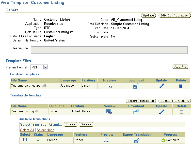

「テンプレートの表示」ページにナビゲートする手順は、次のとおりです。
「テンプレート」ページからテンプレートを検索します。
検索結果リージョンからテンプレートの名称を選択します。
「テンプレートの表示」ページから、次の処理を実行できます。
注意: シード・テンプレートは更新または削除できません。これらのテンプレートの「更新」および「削除」アイコンは無効化されています。シード・テンプレートを変更する場合は、そのテンプレートを複製し、複製したエントリのテンプレート・ファイルを変更します。その後、元のシード・テンプレートをユーザーが使用できないようにする場合は、終了日を入力できます。
テンプレートの一般定義を更新するには、「更新」ボタンを選択します(「テンプレート・コード」、「テンプレート・タイプ」または「アプリケーション」は更新できません)。更新可能なフィールドの詳細は、「テンプレートの表示と更新」を参照してください。
データ定義用のプレビュー・データ・ファイルをアップロードした場合は、プレビュー機能によって、選択したテンプレートにこのデータ・ファイルがマージされ、テンプレート・マネージャ内でレポートのサンプルを即時に表示できます。
「プレビュー書式」を選択し、プレビューするテンプレート・ファイルの横にある「プレビュー」アイコンを選択します。XMLパブリッシャによって、選択した書式でレポートのプレビューが自動的に生成されます(PDFテンプレートは、PDF書式でのみ表示できます)。

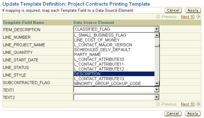

「マッピングの使用可能」ボタンを選択して、PDFテンプレートの各フィールドをデータ・ソースのフィールドにマッピングします。
「マッピングの更新」ページで、「テンプレート・フィールド名」列には、PDFテンプレートのフォームの各フィールドに割り当てられた名称が表示されます。「データ・ソース要素」列には、ドロップダウン・リストが表示されます。このリストには、データ定義の作成時に指定したXMLスキーマのすべての要素名が含まれています。各テンプレート・フィールドに対して、ドロップダウン・リストから適切なデータ要素を選択します。
注意: BODY_STARTおよびBODY_ENDグループ・タグはマッピングしないでください。
フィールドをマッピングすると、「テンプレートの表示」ページに、「マッピングの更新」ボタンと「マッピング使用不可」ボタンが表示されるようになります。

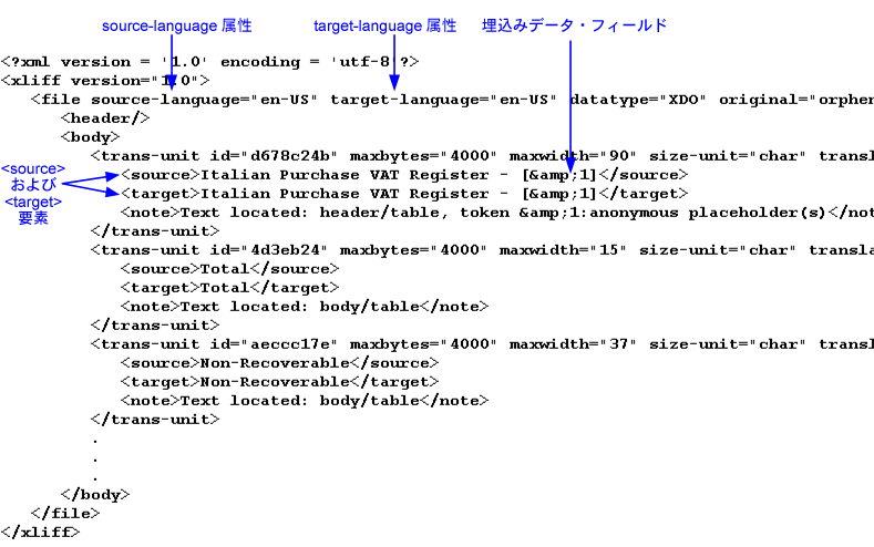

XMLパブリッシャによって生成されるXLIFFファイルの構造は、次のとおりです。
<xliff>
<file>
<header>
<body>
<trans-unit>
<source>
<target>
<note>

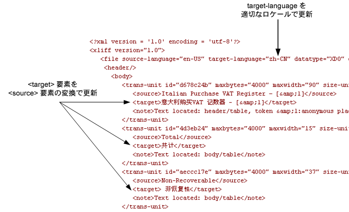

次の図は、未翻訳のXLIFFファイルの一部を示しています。
各<source>要素には、テンプレートの翻訳可能文字列がテンプレートのソース言語で記述されています。次に例を示します。
<source>Total</source>
翻訳用のXLIFFファイルを最初にエクスポートしたときは、ソース要素とターゲット要素はすべて同じです。このテンプレートの翻訳を作成するには、各ソース要素の文字列に対する適切な翻訳をその対応する<target>要素に入力します。
したがって、サンプル・テンプレートをドイツ語に翻訳する場合は、Totalの文字列に対して次のように入力します。
<target>Gesamtbetrag</target>
次の図は、中国語の翻訳で更新された前述の図のサンプルXLIFFファイルを示しています。
テンプレートによっては、データ・フィールドに対するプレースホルダがレポートのテキスト表示文字列に埋め込まれている場合があります。たとえば、サンプル・レポートのタイトルは、次のとおりです。
Italian Purchase VAT Register - (year)
この例で、(year)はRTFテンプレート内のプレースホルダであり、実行時にXML要素のデータが移入されます。このようなフィールドは、実行時にデータから値が設定されるため翻訳できません。
埋込みデータ・フィールドを識別するために、XLIFFファイルでは次のトークンが使用されます。
[&n]
nは、テンプレート内のデータ・フィールドの出現順番号を示します。
たとえば、前述のXLIFFサンプルでは、最初の翻訳可能文字列は次のように表されます。
<source>Italian Purchase VAT Register - [&1]<source>
警告: 埋込みデータ・フィールドのトークンは編集または削除しないでください。編集または削除すると、XMLデータとテンプレートのマージに影響を与えます。
<file>要素には、source-languageおよびtarget-language属性が含まれています。source-languageおよびtarget-languageの有効な値は、次のような言語コードと国コードの組合せです。
2文字のISO 639言語コード
2文字のISO 3166国コード
注意: 国際標準化機構(ISO)およびコード・リストの詳細は、International Organization for Standardizationを参照してください。
たとえば、英語-米国に対する値は「en-US」です。この組合せはロケールとも呼ばれます。
エクスポートしたXLIFFファイルを編集するときに、target-language属性をターゲット言語の適切なロケール値に変更する必要があります。次の表に、特定の翻訳に適したsource-languageおよびtarget-language属性値の例を示します。

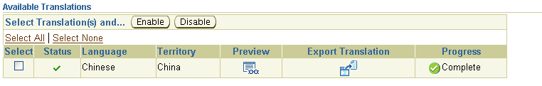

翻訳をアップロードする手順は、次のとおりです。
「翻訳のアップロード」ボタンを選択します。
「翻訳のアップロード」ページで、「ブラウズ」をクリックしてローカル・ファイル・システム内の翻訳済ファイルを探し、「適用」をクリックします。
翻訳をアップロードしたとき、すべてのターゲット要素にデータが含まれている場合、「ステータス」は「使用可能」、「進行状況」は「完了」になります。
XMLパブリッシャによって、移入されていないターゲット要素が検出された場合、「進行状況」インジケータには「未完了」と表示され、「ステータス」はデフォルトの「使用不可」に設定されます。
翻訳を使用可能にするには、その翻訳を選択し、「使用可能」ボタンをクリックします。コンカレント・マネージャで使用できるのは使用可能にした翻訳のみです。完了と未完了の両方の翻訳を使用可能にできます。
