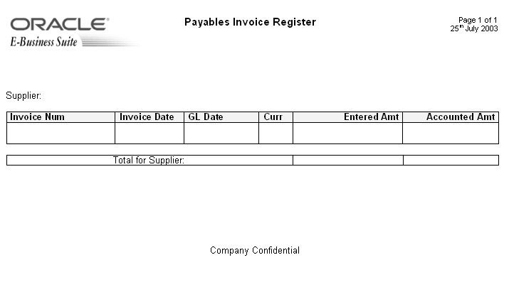

次に、Payables Invoice Registerのサンプル・レイアウトを示します。
サンプル・テンプレート・レイアウト

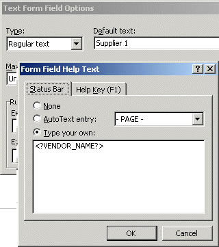

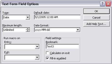

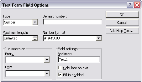

「Text Form Field」ツールバー・アイコンを選択します。この操作によって、フォーム・フィールド領域が文書に挿入されます。
フォーム・フィールド領域をダブルクリックして、「Text Form Field Options」ダイアログ・ボックスを起動します。
(オプション)「Default text」フィールドに、フィールドの説明を入力します。このフィールドに入力した内容がテンプレートのプレースホルダの位置に移入されます。
たとえば、「Supplier 1」と入力します。
「Add Help Text」ボタンを選択します。
次の構文を使用して、ヘルプ・テキスト入力フィールドにXML要素のタグ名を入力します。
<?XML element tag name?>
テキスト入力フィールドには、複数の要素タグ名を入力できます。
次の例では、レポート・フィールド「Supplier」がXML要素VENDOR_NAMEにマッピングされます。「Form Field Help Text」フィールドには次のように入力します。
<?VENDOR_NAME?>
次の図に、「Text Form Field Options」ダイアログ・ボックス、および「Supplier」フィールドに適切な入力がある「Form Field Help Text」ダイアログ・ボックスを示します。
ヒント: XMLパブリッシャ構文の文字列が長い場合、「Status Bar」タブのかわりに「Help Key (F1)」タブを使用します。「Help Key (F1)」タブでは、より多くのテキストを入力できます。
「OK」を選択して適用します。
テンプレートのフォーム・フィールドに「Default text」の入力内容が表示されます。
次の図に、追加のフォーム・フィールド・マークアップが表示されたテンプレートの「Supplier」フィールドを示します。

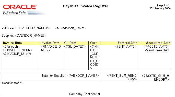

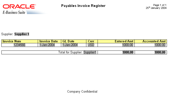

次の図に、フォーム・フィールドのプレースホルダ・マークアップが完了したPayables Invoice Registerを示します。
完了した基本RTFマークアップについては、「基本RTFマークアップが完了したPayables Invoice Register」を参照してください。

次の図に、基本RTFグループ化とプレースホルダ・マークアップを設定したPayables Invoice Registerを示します。

次の図に、Suppliersグループを指定するマークアップを追加した後のテンプレートを示します。
この例の2番目のグループは請求書グループです。このグループの繰返し要素は表に表示されます。請求書ごとに表の行が繰り返されます。これらの要素を含むグループを表内に作成します。
注意: 請求書ごとに繰り返されるのは、表全体ではなく表の行のみです。表の行の前後にグループ・タグを配置すると、その行のみが繰り返されます。タグを表の前後に配置すると、新規の請求書ごとにヘッダーを含む表全体が繰り返されます。
この例をマークアップするには、Invoice Numberプレースホルダの前の表セルに、グループ・タグ<?for-each:G_INVOICE_NUM?>を挿入します。デフォルト・テキスト「Group: Invoices」を入力して、グループの開始を指定します。
Accounted Amountプレースホルダの後にある行の最後の表セル内に、終了タグを挿入します。デフォルト・テキスト「End: Invoices」を入力して、グループの終了を指定します。
次の図に、フォーム・フィールド方式を使用して設定した例を示します。

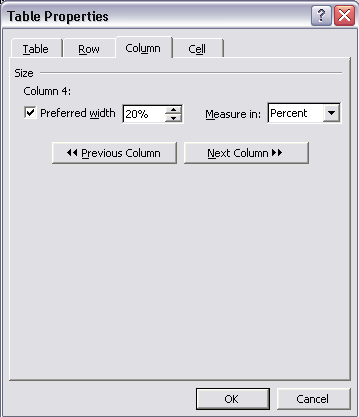

表の列幅を設定する手順は、次のとおりです。
列を選択し、「Table」->「Table Properties」の順に選択します。
「Table Properties」ダイアログで「Column」タブを選択します。
「Preferred width」チェック・ボックスを選択し、列幅を「Percent」または「Inches」で入力します。
「Next Column」ボタンを選択して、次の列の幅を設定します。
列の幅の合計が表の幅の合計になることに注意してください。
次の図に、「Table Properties」ダイアログを示します。

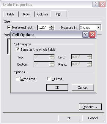

デフォルトでは、表のセル内に入りきらない文字列はセル内で折り返されます。折り返さずに切り捨てる場合は、「Table Properties」ダイアログを使用します。
文字列を切り捨てるセル内にカーソルを置きます。
マウスを右クリックして、メニューから「Table Properties...」を選択するか、「Table」->「Table Properties...」にナビゲートします。
「Table Properties...」ダイアログから「Cell」タブを選択し、次に「Options...」を選択します。
「Wrap Text」チェック・ボックスの選択を解除します。
次の図に、「Cell Options」ダイアログを示します。
次の図に、切捨ての例を示します。

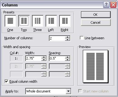

XMLパブリッシャでは、複数の列があるページで出力を発行できるように、Microsoft Wordの列機能をサポートしています。
「Format」->「Columns」を選択して「Columns」ダイアログ・ボックスを表示し、テンプレートの列の数を定義します。次の図に、「Columns」ダイアログを示します。

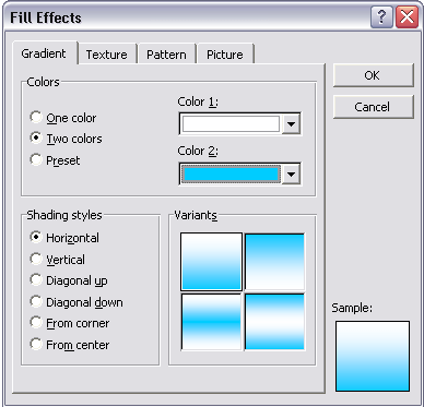

「Fill Effects」を選択して「Fill Effects」ダイアログを開きます。「Fill Effects」ダイアログを次の図に示しています。
このダイアログから、次のサポートされるオプションのいずれかを選択します。
グラデーション: 1色または2色のいずれかを選択できます。
テクスチャ: 提供されたテクスチャのいずれかを選択するか、独自のテクスチャをロードします。
パターン: パターンおよび前景/背景色を選択します。
図: 背景イメージとして使用する図をロードします。

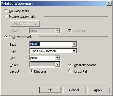

次のバージョンのMicrosoft Wordでは、テキストまたはイメージの透かしを追加できます。
「Format」->「Background」->「Printed Watermark」ダイアログを使用して、次のいずれかを選択します。
「Picture Watermark」: イメージをロードし、文書上で拡大・縮小する方法を定義します。
「Text Watermark」: 事前定義済のテキスト・オプションを使用するか、独自のテキストを入力し、フォント、サイズおよびテキストのレンダリング方法を指定します。
次の図は、テキストの透かしを表示するために入力した「Printed Watermark」ダイアログを示しています。

レポートには、各VENDORおよびそのINVOICEデータとともに、最終ページにのみ最下部にSUMMARYセクションが表示されます。このレポートのテンプレートを次の図に示します。
テンプレート・ページ1
テンプレートの先頭ページにMicrosoft Wordのセクション区切り(タイプ: 「next page」)を挿入します。最終ページの場合は、要約表をページの最下部に配置するために複数の改行文字を挿入します。次の図に、要約表を示します。
最終ページのみのレイアウト
この例では、次のようになります。
FおよびEのコンポーネントには、for-eachグループ文が含まれています。
グレー表示のレポート・フィールドは、XML要素のプレースホルダです。
「Last Page Placeholder」フィールドには、次の構文が含まれます。
<?start@last-page:body?> <?end body?>
これは、最終ページのレイアウトを宣言するためのものです。この文の上または下のコンテンツは、すべて最終ページにのみ表示されます。文の上のコンテンツはヘッダーとみなされ、文の下のコンテンツはフッターとみなされます。

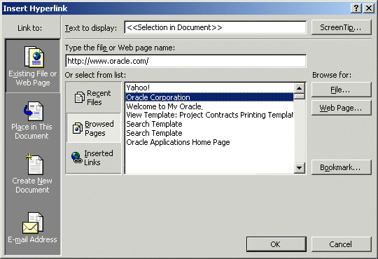

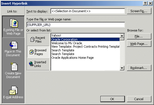

入力XMLデータに、ハイパーリンクまたはその一部を含む要素が含まれている場合は、実行時に動的なハイパーリンクを作成できます。「Insert Hyperlink」ダイアログ・ボックスの「Type the file or Web page name」フィールドに、次の構文を入力します。
{URL_LINK}
URL_LINKは、受信したデータ要素名です。
XMLデータ・ファイルから要素を追加して作成する固定のURLの場合、次の構文を入力します。
http://www.oracle.com?product={PRODUCT_NAME}
PRODUCT_NAMEは、受信したデータ要素名です。
いずれの場合も、実行時に動的なURLが作成されます。
次の図に、Microsoft Wordの「Insert Hyperlink」ダイアログ・ボックスを使用した動的なハイパーリンクの挿入を示します。受信したXMLファイルのデータ要素SUPPLIER_URLには、実行時にレポートに挿入されるハイパーリンクが含まれます。
実行時にパラメータを渡して動的URLを作成することもできます。
URLを作成するには、次のように{ }で囲んだパラメータおよび要素名を入力します。
{$SERVER_URL}{REPORT}/cstid={CUSTOMER_ID}
SERVER_URLおよびREPORTは実行時にテンプレートに渡されるパラメータで($記号に注目してください)、CUSTOMER_IDはXMLデータ要素です。このリンクは、次のように表示されます。
http://myserver.domain:8888/CustomerReport/cstid=1234

たとえば、仕入先名が「Company A」の場合のみ請求書を表示するようにPayables Invoice Registerを設定するには、テンプレートの「Supplier」フィールドの前に、構文<?if:VENDOR_NAME='COMPANY A'?>を挿入します。
請求書表の後に<?end if?>タグを入力します。
次の図に、この例を示します。構文は、フォーム・フィールドに挿入するか、またはテンプレートに直接挿入できることに注意してください。

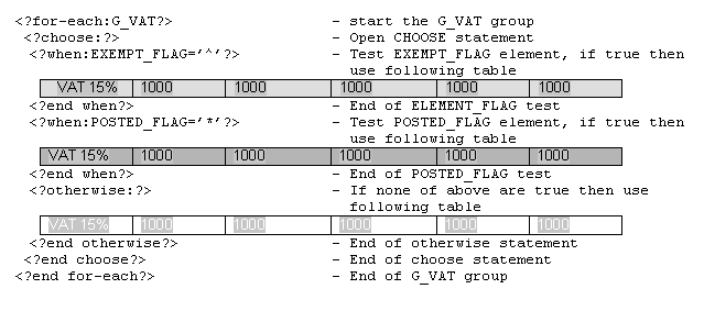

choose、whenおよびotherwiseの各要素を使用して、複数の条件判断を表現します。受信したXMLデータで特定の条件が満たされると、テンプレートの指定セクションがレンダリングされます。これは、RTFテンプレートの強力な機能です。通常のXSLプログラミングでは、chooseコマンドである条件が満たされると、後続のXSLコードが実行されます。ただし、テンプレートでは、条件フローに視覚的なウィジェットを実際に使用できます(次の例では表を使用)。
これらの要素については、次の構文を使用します。
<?choose:?>
<?when:expression?>
<?otherwise?>
次の例では、EXEMPT_FLAGフィールドとPOSTED_FLAGフィールドの値に基づいてデータ行を表示するchoose式を示します。EXEMPT_FLAGが「^」の場合、データ行は明るい灰色でレンダリングされ、POSTED_FLAGが「*」の場合、データ行は濃い灰色の網かけでレンダリングされます。それ以外の場合、データ行は網かけなしでレンダリングされます。
次の図には、フォーム・フィールドのデフォルト・テキストが表示されています。この後の表に、フォーム・フィールドのヘルプ・テキスト入力を示します。
| この例のフォーム・フィールドのデフォルト・テキスト入力 | フォーム・フィールドのヘルプ・テキスト入力 |
| <Grp:VAT | <?for-each:VAT?> |
| <Choose | <?choose?> |
| <When EXEMPT_FLAG='^' | <?When EXEMPT_FLAG='^'?> |
| End When> | <?end When?> |

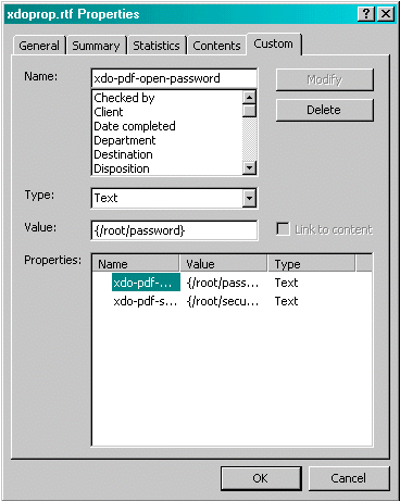

XMLパブリッシャの構成ファイルで使用可能なXMLパブリッシャ・プロパティは、RTFテンプレートに埋め込むこともできます。テンプレートに設定されたプロパティは、実行時にXMLパブリッシャ・エンジンによって解決されます。値は、テンプレートにハードコードするか、または受信したXMLデータに埋め込むことができます。プロパティをテンプレートに埋め込む場合、構成ファイルの使用は不要になります。
注意: XMLパブリッシャ構成ファイルおよび使用可能なプロパティの詳細は、XMLパブリッシャの構成ファイルを参照してください。
たとえば、構成ファイルにフォントの位置を指定しないで、非標準フォントをテンプレートで使用する場合は、テンプレート内にフォント・プロパティを埋め込むことができます。生成されたPDF出力を保護する必要がある場合は、XMLパブリッシャのPDFセキュリティ・プロパティを使用して、受信したXMLデータからパスワード値を取得できます。
XMLパブリッシャ・プロパティをテンプレートに追加するには、Microsoft Wordの「Properties」ダイアログ(「File」メニューから使用可能)を使用して、次の情報を入力します。
Type: 「Text」を選択します。
Value: プロパティ値を入力します。受信したXMLデータから要素を参照するには、XML要素へのパスを中カッコで囲んで入力します。たとえば、{/root/password}のように入力します。
次の図に、「Properties」ダイアログを示します。
フォント参照の埋込み
次の例では、XMLPScriptというフォントをテンプレートで使用するとします。このフォントは、サーバーでは通常のフォントとして使用できないため、実行時にXMLパブリッシャに対してそのフォントの検索場所を指示する必要があります。XMLパブリッシャにフォントの検索場所を指示するには、fontプロパティを設定します。フォントが/tmp/fontsに格納されている場合は、「Properties」ダイアログに次のように入力します。
Type: 「Text」
Value: truetype./tmp/fonts/XMLPScript.ttf
テンプレートがサーバーのXMLデータに適用されると、XMLパブリッシャは/tmp/fontsディレクトリでフォントを検索します。テンプレートが複数の場所に配置されている場合は、各場所に対してパスが有効であることを確認してください。
フォント・プロパティの設定の詳細は、「フォント定義」を参照してください。
PDF出力の保護
次の例では、XMLデータからパスワードを使用して、PDF出力文書を保護するとします。XMLデータは次のとおりです。
<PO>
<security>true</security>
<password>welcome</password>
<PO_DETAILS>
</PO>
「Properties」ダイアログでは、次の2つのプロパティを設定します。pdf-securityプロパティではセキュリティ機能を有効にするかどうかを設定し、pdf-open-passwordプロパティではパスワードを設定します。「Properties」ダイアログで次のように入力します。
Type: 「Text」
Value: {/PO/security}
Type: 「Text」
Value: {/PO/password}
XMLがシステム内に長期間保持される場合、XMLデータにパスワードを格納するのはお薦めできません。潜在的なセキュリティ・リスクを回避するには、実行時に生成してテンプレートに渡したテンプレート・パラメータ値を使用できます。
たとえば、次のパラメータを設定できます。
PDFSec: xdo-pdf-securityプロパティの値を渡すために使用します。
PDFPWD: パスワードの値を渡すために使用します。
次に、「Properties」ダイアログで次のように入力します。
Type: 「Text」
Value: {$PDFSec}
Type: 「Text」
Value: {$PDFPWD}
テンプレート・パラメータの詳細は、「テンプレートでのパラメータの定義」を参照してください。

数値を書式設定するには、Microsoft Wordのフィールド書式設定機能を使用します。この機能は、「Text Form Field Options」ダイアログ・ボックスで設定できます。次の図に例を示します。
数値書式をフォーム・フィールドに適用する手順は、次のとおりです。
プレースホルダ・フィールドに対して「Form Field Options」ダイアログ・ボックスを開きます。
「Type」を「Number」に設定します。
「Number format」のオプション・リストから適切な数値書式を選択します。

日付書式をフォーム・フィールドに適用する手順は、次のとおりです。
「Type」を「Date」、「Current Date」または「Current Time」に設定します。
「Date format」のオプション・リストから適切な日付書式を選択します。
「Date format」フィールドでマスクを指定しないと、抽象書式マスク「MEDIUM」がデフォルトで使用されます。詳細は、「Oracle抽象書式マスク」を参照してください。
次の図に、日付書式が適用された「Text Form Field Options」ダイアログ・ボックスを示します。

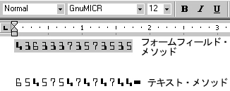

XMLパブリッシャでは、通常はサーバーで使用できないフォントを出力で使用できます。新規フォントをレポート出力に設定するには、クライアント・マシンでそのフォントを使用してテンプレートを設計します。次に、そのフォントをサーバーで使用可能にし、実行時にそのフォントにアクセスできるようにXMLパブリッシャを構成します。
フォントをテンプレートで使用します。
フォントを<WINDOWS_HOME>/fontsディレクトリにコピーします。
Microsoft Wordを開き、テンプレートを作成します。
フォントをテンプレートに挿入します。テキストまたはフォーム・フィールドを選択し、任意のフォントをフォント・ダイアログ・ボックス(「Format」->「Font」)またはフォント・ドロップダウン・リストから選択します。
次の図に、フォーム・フィールド・メソッドおよびテキスト・メソッドの例を示します。
フォントをサーバーに配置します。
フォントを、実行時に書式設定エンジンがアクセス可能なディレクトリに配置します。
XMLパブリッシャのfontプロパティを設定します。
fontプロパティは、XMLパブリッシャの構成ファイルで設定するか、またはテンプレートに直接設定できます。
構成ファイルへのプロパティの設定
XMLパブリッシャ構成ファイルのfontsセクションで、フォント名とサーバー上の位置を更新します。たとえば、TrueTypeを新規に設定するには、次のように入力します。
<font family="MyFontName" style="normal" weight="normal">
<truetype path="\user\fonts\MyFontName.ttf"/>
</font>
詳細は、「XMLパブリッシャ構成ファイル」を参照してください。
テンプレートへのプロパティの設定
「プロパティの設定」を参照してください。
ここで、レポートを実行すると、XMLパブリッシャでは、出力で指定したフォントが使用されます。PDF出力の場合は、XMLパブリッシャの拡張フォント処理機能によって、外部フォントの絵文字が最終出力に直接埋め込まれます。文書で必要な絵文字が含まれるのは埋め込まれたフォントのみで、フォント定義自体には含まれません。したがって、文書に必要な要素はすべて備わっているため、外部フォントをプリンタにインストールする必要はありません。

テンプレートがXSLに変換されるときの要素の正確な配置を最適化するために、表を使用して配置および位置合せを定義することをお薦めします。
例として、Payables Invoice Registerにおける表の使用方法について説明します。
イメージ、タイトルおよび日付を正確な位置に配置するために、ヘッダーに表が使用されています。表を使用すると、各要素をそれぞれ固有のセル内に配置できるため、イメージは左揃え、タイトルは中央揃え、日付やページ番号は右揃えというように配置できます。
また、表をレポートの合計行に使用して、請求書表内のエントリの位置合せを実施することもできます。
書式設定のみを目的として使用する表は、表のグリッド線をオフ(非表示)にすることで、実行時に非表示にできます。
