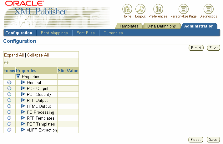

XMLパブリッシャの動作をカスタマイズするには、管理インタフェースでプロパティを設定します。管理インタフェースでは次の操作を実行できます。
重要: 大きいファイルを処理する場合は、一時ディレクトリを設定することをお薦めします。一時ディレクトリを設定しない場合は、メモリー不足エラーが発生します。一時ディレクトリを作成するには、一時ディレクトリ・プロパティの値を設定します。
「構成」ページには、タイプごとにグループ化されたすべてのプロパティが表示されます。このタブからプロパティを設定すると、プロパティがサイト・レベルで設定されます。プロパティは、テンプレート・レベルおよびデータ定義レベルでも設定できます。各レベルで1つのプロパティに矛盾する値が設定されている場合、テンプレート・レベルが優先され、次にデータ定義レベル、その次にサイト・レベルという順になります。
テンプレート・レベルでのプロパティの設定方法は、テンプレートでのランタイム・プロパティの設定を参照してください。データ定義レベルでのプロパティの設定方法は、データ定義でのランタイム・プロパティの設定を参照してください。
旧リリースのXMLパブリッシャでは、これらのプロパティは構成ファイル(xdo.cfg)を使用しないと設定できませんでした。現在でも、これらのプロパティの設定に構成ファイルを使用でき、すでにインストールされている場合はこれらの値が重視されます。ただし、管理インタフェースに値が入力されている場合は、そちらの値が優先されます。
xdo構成ファイルは、サーバー固有のパラメータの設定に使用する必要があります。たとえば、サーバーごとに異なる一時ディレクトリを指定するには、管理インタフェースにサイトレベルのパラメータとして指定するのではなく、xdo.cfgファイルを使用する必要があります。
管理インタフェースではいくつかのプロパティが使用できません。これらは構成ファイルを使用して設定する必要があります。これらのプロパティのリストは、「構成ファイルでのみ定義できるプロパティ」を参照してください。
このファイルの設定の詳細は、「XMLパブリッシャ構成ファイル」を参照してください。

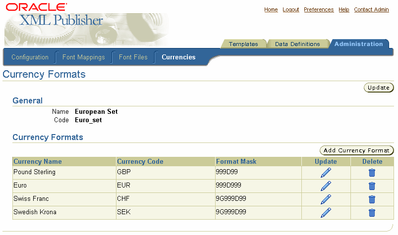

「通貨」ページでは、数値書式マスクを特定の通貨にマップできるため、レポートに、独自の対応する書式設定を適用した複数の通貨を表示できます。通貨書式設定は、RTFおよびXSL-FOテンプレートでのみサポートされています。
通貨書式設定を使用するには、次の操作が必要です。
通貨書式セットを定義します。
特定の通貨書式マスクをセットに追加します。
通貨書式セットを目的のレベル(サイト、データ定義またはテンプレート)で構成プロパティとして割り当てます。「FO処理」プロパティ・リストから使用できます。
RTFテンプレートにformat-currencyコマンドを入力すると、実行時に書式がフィールドに適用されます。「通貨の書式設定」を参照してください。
「通貨」ページの「管理」タブにナビゲートします。通貨書式セットの作成ボタンを選択します。
セットの「名称」および「コード」を入力します。「コード」は一意の識別子であり、後で変更できません。「適用」を選択します。
通貨書式セットに通貨書式を追加する手順は、次のとおりです。
通貨書式の追加を選択し、セットに書式を追加します。
リストから「通貨名」を選択します。
注意: このリストはFND通貨表から生成されるものであり、すべてのISO通貨が含まれる必要があります。その他の通貨はシステム管理者職責から追加できます。
この通貨に使用する「書式マスク」を入力し、「適用」を選択します。
「書式マスク」はOracle数値書式に含まれる必要があります。Oracle数値書式では、書式の構成に構成要素「9」、「0」、「D」および「G」が使用され、9G999D00などとなります。それぞれの数値の意味は次のとおりです。
9は、データに含まれる場合のみ表示される数値を表します。
Gは、グループ・セパレータを表します。
Dは、小数点セパレータを表します。
0は、受信データに関係なく明示的に表示される数値を表します。
これらの書式マスク構成要素の詳細は、「Oracle書式マスクの使用」を参照してください。
通貨書式の作成後、「通貨書式」ページから更新または削除できます。
