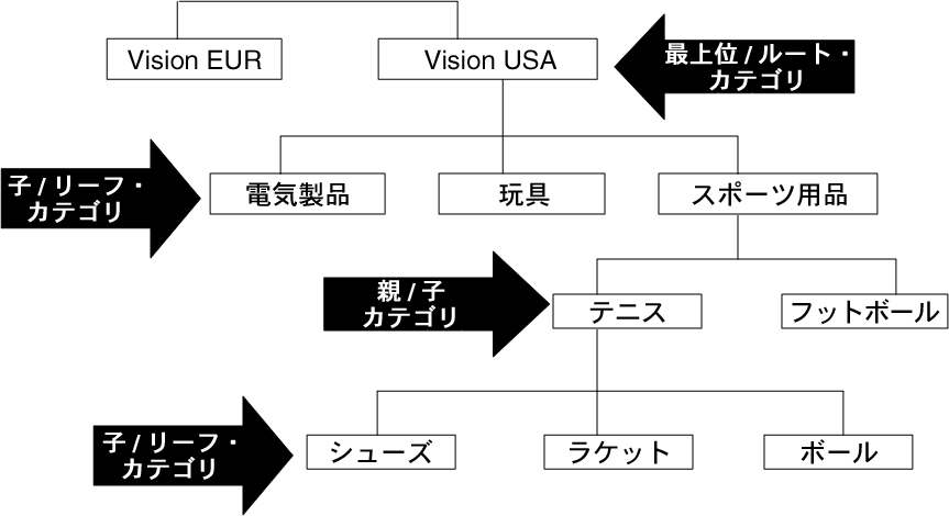

品目ディメンションの値の階層を説明するために、次の用語が使用されます。
親カテゴリ: 子カテゴリが割り当てられているカテゴリ。
子カテゴリ: 親カテゴリのあるカテゴリ。
最上位カテゴリ: 親カテゴリのないカテゴリ。最上位カテゴリは、階層内の最も上のカテゴリです。
リーフ・カテゴリ: 子カテゴリのないカテゴリ。
「複数レベル階層の例」を参照してください。

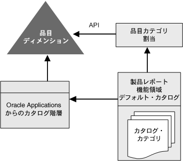

次の図は、品目ディメンションにおけるこれら3つの機能領域の構造を示しています。これらの機能領域について、以降の項で詳しく説明します。
品目ディメンションの構造

品目ディメンションでは、この機能領域に対するデフォルト・カタログおよび品目カテゴリ割当がサポートされています。カタログは、マスター品目レベルまたは組織品目レベルで管理できます。デフォルト・カタログ内のカテゴリに割り当てられていない品目は、「未割当」の下にまとめられます。在庫機能領域のカテゴリ値のリストは、ENI_ITEM_VBH_CAT_Vビューで提供されます。レポートの問合せは、ENI_ITEM_Vビューに基づきます。「品目管理レベル」を参照してください。
製品レポート機能領域は、Daily Business IntelligenceおよびEmbedded Data Warehouseのレポート専用に使用されます。この機能領域のみが複数レベル階層をサポートします。次のダッシュボードで使用されます。

次の図は、複数レベル階層の例を示しています。

この機能領域のカテゴリ値のリストは、ENI_ITEM_VBH_CAT_Vビューで提供されます。レポートの問合せは、ENI_ITEM_V(マスター品目のみ格納)ビューとENI_ITEM_ORG_V(マスター品目と子品目を格納)ビューに基づきます。
次の図は、製品レポート機能領域に対する品目ディメンションの移入方法を示しています。
製品レポート機能領域への移入

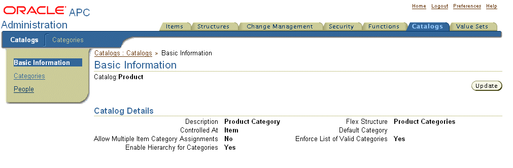

「アドバンスト製品カタログ設定」->「設定ワークベンチ」->「カタログ」の順にナビゲートします。
使用可能なカタログのリストから製品カタログを選択します。「カタログ」ウィンドウが表示されます。
カタログの基本情報を変更するには、「基本情報」を選択し、「更新」を選択します。「カタログの編集」ウィンドウが表示されます。
製品カタログについて、次の詳細を変更できます。
名称
摘要
「適用」を選択して変更内容を保存します。

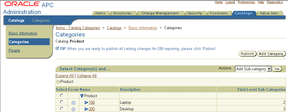

必要に応じて、カタログに対する階層を変更します。
サイド・バー・メニューから「カテゴリ」を選択します。
「カテゴリの追加」ボタンを選択して、カテゴリ(最上位カテゴリ)をカタログに追加します。
ドロップダウン・リストから「サブカテゴリの追加」を選択して、親および子の値を追加し、「進む」を選択します。

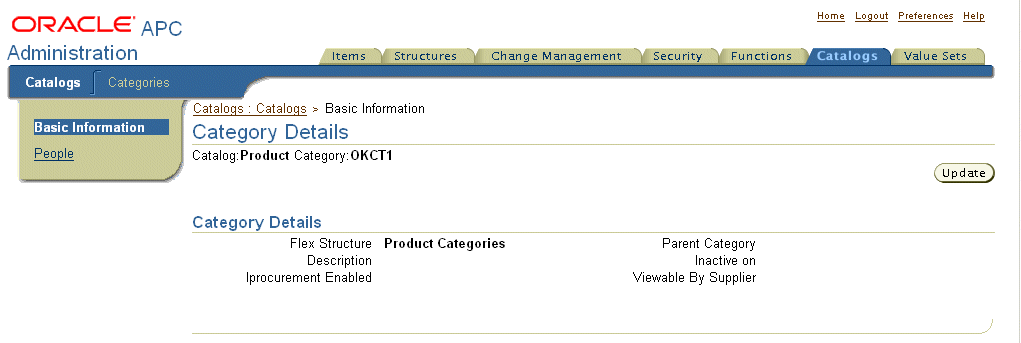

サブカテゴリを最上位カテゴリにするには、サブカテゴリに対する「親カテゴリ」フィールドが空白であることを確認してください。
「カテゴリの編集」ウィンドウで、サブカテゴリを選択します。
「更新」を選択します。
親カテゴリ・フィールドのエントリを削除します。
必要な場合はカテゴリを削除します。
カテゴリを削除すると、そのサブカテゴリもすべて削除されます。品目割当があるカテゴリは削除できないことに注意してください。最初にすべての品目割当をカテゴリとそのサブカテゴリから削除し、その後でカテゴリを削除してください。
「公開」を選択します。

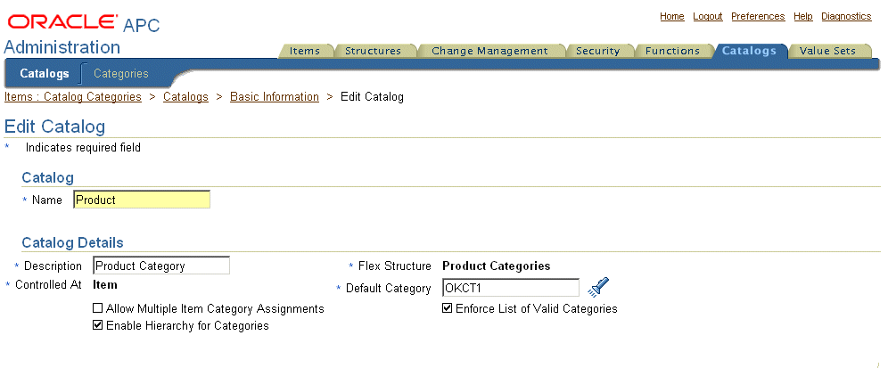

デフォルト・カタログのデフォルト・カテゴリを設定する手順は、次のとおりです。
「品目マネージャ」職責を使用してOracle Applicationsにログインします。
使用可能なカタログのリストからデフォルト・カタログを選択します。「カタログ」ウィンドウが表示されます。次の例では、製品カタログがデフォルト・カタログです。
デフォルト・カタログについて、次の詳細を変更できます。
名称
摘要
デフォルト・カテゴリ
注意: 「カテゴリの階層の使用可能」チェック・ボックスを選択すると、フレックス体系は変更できません。
