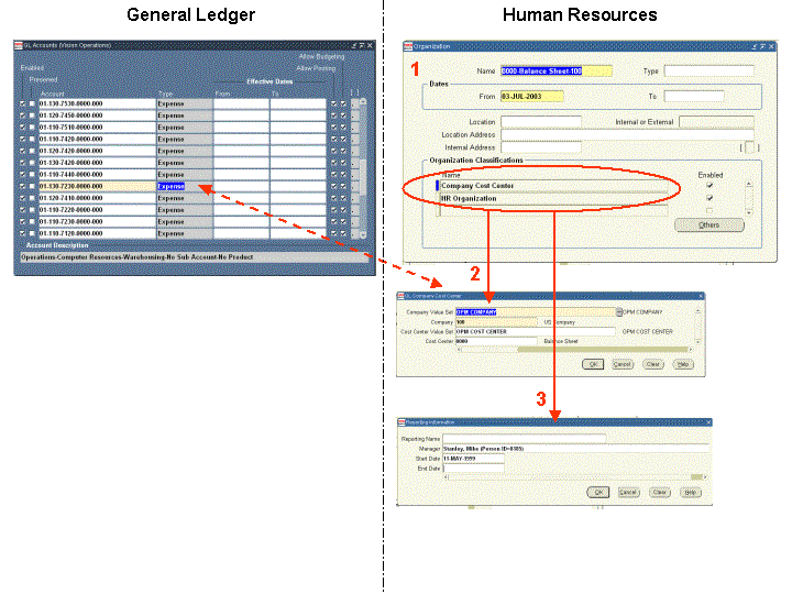

このタイプのマネージャ・レポートを実装する場合は、Oracle General Ledgerで定義された会社原価センターと、Oracle Human Resourcesで定義された組織とマネージャの階層との間に関連を作成します。次の図は、この関連の仕組みを示しています。
Oracle General Ledgerに存在する会社と原価センターの一意の各組合せに対して、次の手順を実行します。
Oracle Human Resourcesで組織を作成します。作成した組織に対して、会社原価センター組織分類を使用可能にする必要があります。
Oracle General Ledgerから会社と原価センターを組織に割り当てることで、会社原価センター組織分類を定義します。
HR組織の組織分類を使用可能にし、マネージャを組織に割り当てます。

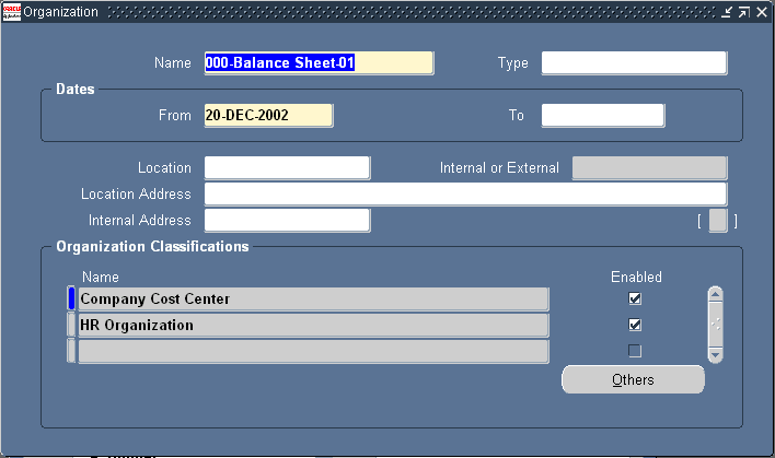

次の図に示すように、新規組織を作成し、その際に会社原価センター組織分類を使用可能にします。
「会社原価センター」組織分類を選択して、「その他」をクリックします。「追加情報」ウィンドウが表示されます。

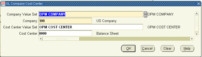

「GL会社原価センター」を選択し、フレックスフィールドをダブルクリックして、「GL会社原価センター」ウィンドウを開きます。
「会社値セット」フィールドおよび「会社」フィールドに値を入力します。他のフィールドは空白のままにします。
GLユーザーまたはGL管理者と相談して、適切な会社値セットと会社を選択してください。

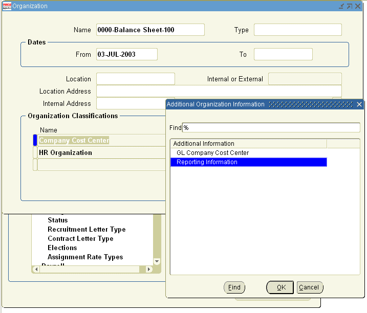

「レポート情報」を選択します。「レポート情報」ウィンドウが表示されます。

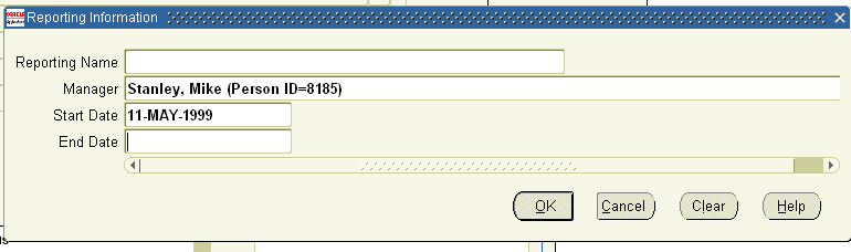

「レポート情報」ウィンドウの行をクリックして、「レポート情報」ウィンドウ全体を表示します。
「マネージャ」フィールドに、マネージャ名を入力します。
「開始日」フィールドには、マネージャがその組織の担当を開始する日付を入力します。
注意: マネージャの開始日は、組織の開始日より後にする必要があります。マネージャの開始日が組織の開始日より前の場合は、組織の開始日をマネージャの開始日以前に変更します。
