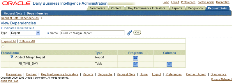

Daily Business Intelligence管理者職責を使用して、ダッシュボード、リージョン、レポート、表、マテリアライズド・ビューおよびビューについてオブジェクトの依存関係を表示します。選択したオブジェクトについて、依存オブジェクト、データベース・オブジェクトのロードとリフレッシュに使用される初期要求セットと増分要求セット、移入されるデータベース・オブジェクトの列を表示できます。
注意: 生成ソース・レポート用にシステムにより作成されたデータベース・オブジェクトは、「DBIオブジェクト依存関係の表示」メニュー・オプションでは使用できません。この種のレポートに関する表とマテリアライズド・ビューの生成方法の詳細は、『Oracle Balanced Scorecard管理者ガイド』を参照してください。
オブジェクトの依存関係を表示する手順は、次のとおりです。
Daily Business Intelligence管理者職責を使用して、「文書」->「DBIオブジェクト依存関係」->「DBIオブジェクト依存関係の表示」の順にナビゲートします。
オブジェクト・タイプとオブジェクト名を選択して、表示するオブジェクトを問い合せます。オブジェクト名を選択すると、「所有者」フィールドに自動的に入力されます。「所有者」フィールドは、どのアプリケーションがオブジェクトの所有者であるかを示します。
「進む」をクリックします。
依存オブジェクトの完全なリストを表示するには「全て拡張」をクリックし、依存オブジェクトの階層を1レベル展開するにはドリル・アイコンをクリックします。
オブジェクトのロードとリフレッシュに使用されるコンカレント・プログラムのリストを表示するには、「プログラム」をクリックします。
表、ビューまたはマテリアライズド・ビュー・オブジェクトの列を表示するには、「列」をクリックします。
オブジェクトのサポートに使用される表、ビューおよび列の詳細は、OracleMetaLink(Note: 150230.1)でOracle Electronic Technical Reference Manual(eTRM)を参照してください。

「依存関係の表示」をクリックします。
選択したオブジェクトに定義されている依存オブジェクトの完全なリストを表示するには「全て拡張」をクリックし、依存オブジェクトの階層を1レベル展開するにはドリル・アイコンをクリックします。
ロケータ・リンクをクリックして、「依存関係」ページに戻ります。
