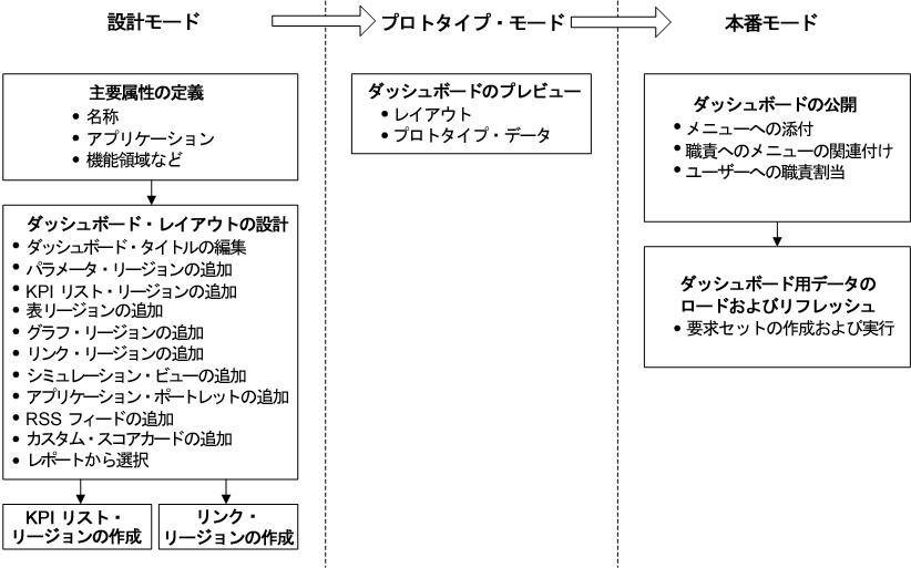

カスタム・コンテンツの作成プロセスには、次の2つのモードがあります。
プロトタイプ・モード: デザイナがカスタム・コンテンツを作成します。デザイナは、ダッシュボード、レポートおよびディメンション・オブジェクトのプロトタイプをプレビューして設計を検証し、プロトタイプ・データを使用して限定的なテストを実行できます。プロトタイプ・データはシステムにより自動的に生成されます。
本番モード: デザイナがカスタム・ダッシュボードおよびレポートを職責とメニューに公開します。本番モードでは、データをダッシュボード、レポートおよびディメンション・オブジェクトにロードしてリフレッシュし、より詳細なテストを行ったり全ユーザーに対して最終的に公開できます。

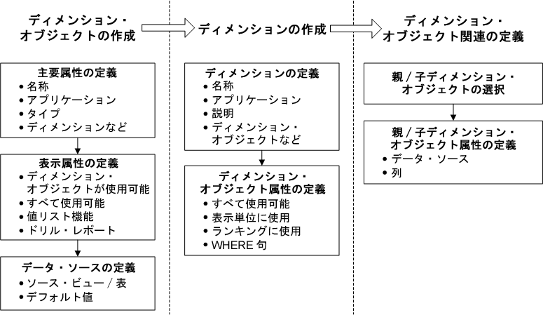

カスタム・ディメンションとディメンション・オブジェクトは、次の順序で作成する必要があります。
ディメンションの作成前にディメンション・オブジェクトを作成してください。
カスタム・レポートの作成前にディメンション・オブジェクトとディメンションの両方を作成してください。

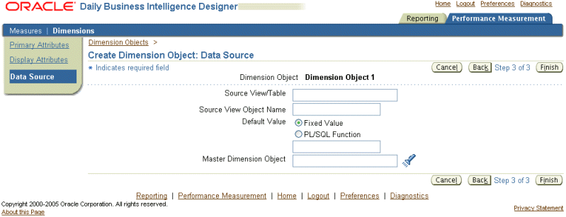

「既存ソース」ディメンション・オブジェクトのデータ・ソースの属性を定義します。
ソース・ビュー/表: ディメンション・オブジェクト値が存在するビューまたは表の名称を入力します。ソース・ビューまたは表には、ID列とVALUE列が必要です。
ソース・ビュー・オブジェクト名: この属性は、将来使用するために予約されています。
デフォルト値: デフォルト値が固定値であるかPL/SQL関数の戻り値であるかを指定します。選択モードに基づいて値または関数名を入力します。
マスター・ディメンション・オブジェクト: この属性は、将来使用するために予約されています。
「終了」をクリックして作業内容を保存します。
ディメンション・オブジェクトのソース・ビューまたは表が見つからない場合や、必須のID列とVALUE列が見つからない場合は、警告メッセージが表示されることがあります。ディメンションを保存する前に、ディメンション・オブジェクト定義のソース・ビューまたは表を検証する必要があります。データ・ソースに問題のあるディメンション・オブジェクトがカスタム・レポートおよびダッシュボードに含まれていると、エラー・メッセージが表示されます。

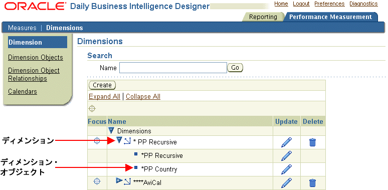

事前シード済のディメンションではレポート・ニーズが満たされない場合は、カスタム・ディメンションを作成します。
事前シード済のディメンションについては、「ディメンション、ディメンション・オブジェクトおよびKPIの検討」を参照してください。
ディメンションを作成する手順は、次のとおりです。
「Daily Business Intelligenceデザイナ」職責で、「パフォーマンス測定」->「ディメンション・デザイナ」の順にナビゲートします。
「ディメンション」をクリックします。
「作成」をクリックします。
ディメンションの名称、内部名およびアプリケーションを定義します。カスタム・アプリケーションを選択する必要があります。ディメンションについて、コンテンツと用途を示すわかりやすい説明を入力します。
ディメンションにディメンション・オブジェクトを割り当てます。ディメンション・オブジェクトをレポートで使用するには、事前にディメンションに割り当てておく必要があります。
「適用」をクリックして作業内容を保存します。

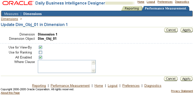

「更新」をクリックし、既存ソース・ディメンション・オブジェクトの次の属性を変更します。
表示単位に使用: ディメンション・オブジェクトを「表示単位」リストに含める場合は、このオプションを選択します。
ランキングに使用: 選択したディメンション・オブジェクトのプライマリ・ディメンションを識別するには、このオプションを選択します。ディメンション・オブジェクトのプライマリ・ディメンションは常に1つのみです。
すべて使用可能: このディメンションと結合されているディメンション・オブジェクトに「全て」の値を含める場合は、このオプションを選択します。1つのディメンション・オブジェクトを複数のディメンションに割り当てることができるため、他のディメンションにも割り当てられているディメンション・オブジェクトについては、「全て」の値を使用不可にすることもできます。
WHERE句: ディメンション・オブジェクト値のフィルタ基準を指定します。
「適用」をクリックして変更内容を保存します。

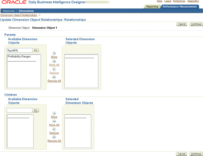

ディメンション・オブジェクト間に階層を作成する手順は、次のとおりです。
「ディメンション・オブジェクト関連」をクリックします。
カスタム・ディメンション・オブジェクトを問い合せて「更新」をクリックします。
「親」または「子」の「使用可能ディメンション・オブジェクト」リージョンで、ディメンション・オブジェクト階層に追加するディメンション・オブジェクトを問い合せます。事前シード済またはカスタムのディメンション・オブジェクトを選択できます。
ディメンション・オブジェクトを、「親」または「子」の「選択したディメンション・オブジェクト」リージョンに移動します。
「続行」をクリックします。
「属性」ページでディメンション・オブジェクトのマッピングを確認します。既存ソース・ディメンション・オブジェクトには、対応する親値を示す追加列が必要です。この列は、子ディメンション・オブジェクトと同じソース・ビューで定義できます。既存ソース・ディメンション・オブジェクトに対して関連を定義する表またはビューと列を指定します。

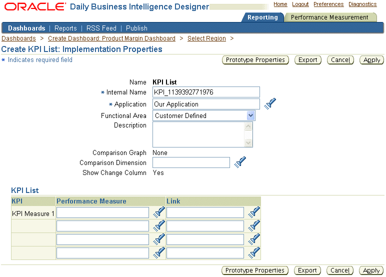

カスタムKPIの作成
事前シード済のKPIでレポート・ニーズが満たされない場合は、KPIを作成します。
KPIの表示状態は、レポートとダッシュボードで少し異なることに注意してください。レポートの場合、KPIはレポート表の列として表示され、通常はメジャーと呼ばれます。ダッシュボードの場合、KPIはKPIリージョンに表示され、表リージョンには列として表示されます。また、ダッシュボードではKPIをクリックしてレポートにドリルできます。
各KPIは主レポートに基づきますが、KPIの作成前にレポートを定義する必要はありません。

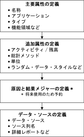

KPIを作成する手順は、次のとおりです。
「Daily Business Intelligenceデザイナ」職責で、「実績管理」->「メジャー・デザイナ」の順にナビゲートします。
「作成」をクリックします。

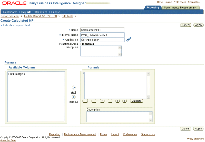

メジャーの名称、内部名およびアプリケーションを定義します。メジャー用のカスタム・アプリケーションを選択する必要があります。内部名が一意であることを確認してください。メジャーの用途とコンテンツを示すわかりやすい説明を入力します。
メジャーの機能領域を選択します。他に該当する領域がない場合は、「顧客定義」機能領域を選択します。
Oracle Balanced Scorecardを実装済の場合は、「生成ソース」オプションが使用可能です。Oracle Balanced Scorecardメジャーの作成については、『Oracle Balanced Scorecard管理者ガイド』を参照してください。
「次」をクリックします。
アクティビティ / 残高: メジャーのタイプとして「アクティビティ」または「残高」を選択します。アクティビティ・メジャーでは指定期間中のデータがすべて考慮されますが、残高メジャーでは計算のために指定期間の最終データのみが考慮されます。
総計メソッド: データの総計メソッドを「合計」、「平均」、「最小」、「最大」の中から1つ選択します。
単位: ドル、数量または人など、メジャーの単位を入力します。
メジャー改善: メジャーが改善している場合を判別する方法を選択します。メジャーが増加した場合に改善を示すか、または減少した場合に改善を示すかを選択できます。たとえば、収益の増加は改善です。ただし、サービス・バックログの減少は改善とみなされます。
プロトタイプ: メジャーのプロトタイプ・メソッドおよびデータ範囲を設定します。プロトタイプ・データを使用すると、メジャーを公開する前に、テストおよびデモを実行できます。
「次」をクリックします。

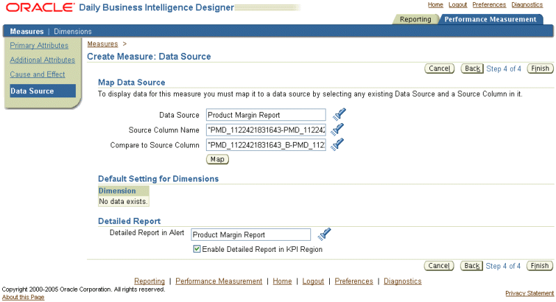

既存ソース・メジャーのデータ・ソースを選択します。データ・ソースは、このメジャーのデータが取得される主レポートです。データ・ソースとして任意の既存レポートを選択できます。このレポートは、メジャーのデフォルトのドリルダウン・レポートとなります。このドリルダウン・レポートにアクセスできるのは、メジャーがダッシュボードのKPIリージョンに追加されている場合のみです。
注意: 既存ソース・メジャーのデータ・ソースとして使用するレポートが存在しなければ、データ・ソースを定義できません。
データ・ソースを定義するには、データ・ソースとして既存のレポートを選択します。レポートで使用可能な1列を、実績値を収集するソース列として選択します。使用可能な列のリストは、レポートの基礎となるビューにある列に限定されています。もう1つの列を、増減を計算するための比較対象ソース列として選択します。
このメジャー用のレポートが存在しない場合は、メジャーを保存し、レポートの作成後にメジャーのデータ・ソースの更新に戻ることができます。レポートの作成時にメジャーを列にマップした場合は、「ソース列名」フィールドに自動的に移入されます。
メジャーのデフォルトのドリルダウン・レポートを変更するには、「アラート内の詳細レポート」フィールドでレポートを選択します。使用可能なレポートのリストは、メジャーと同じビューを使用するレポートに制限されます。
メジャーがダッシュボードのKPIリージョンに追加されたときに、ユーザーがメジャーのドリルダウン・レポートにアクセスできるようにするには、「KPIリージョンでの詳細レポートの使用可能」チェック・ボックスを選択します。
「マップ」をクリックすると、このメジャーに対してマップされているディメンションを表示できます。これは情報目的でのみ提供されていますが、特定のレポートまたはダッシュボードと同じディメンションが、メジャーで使用されているかどうかを理解するのに役立ちます。

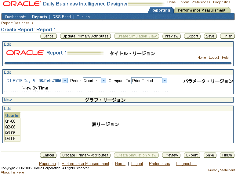

カスタム・レポートの作成
事前シード済のレポートでビジネス要件が満たされない場合や、Oracle E-Business Suite以外のアプリケーションのデータに関するレポートが必要な場合は、カスタム・レポートを設計します。
「レポート・デザイナ」を使用すると、事前シード済のOracleレポートと同じ形式を使用するカスタム・レポートを特定のニーズに従って容易に作成できます。
カスタム・レポートを複製できます。複製レポートのタイトルおよびレイアウトは元のレポートと同じになりますが、一意の内部名を持つことになります。
注意: 事前シード済のレポートは複製できません。

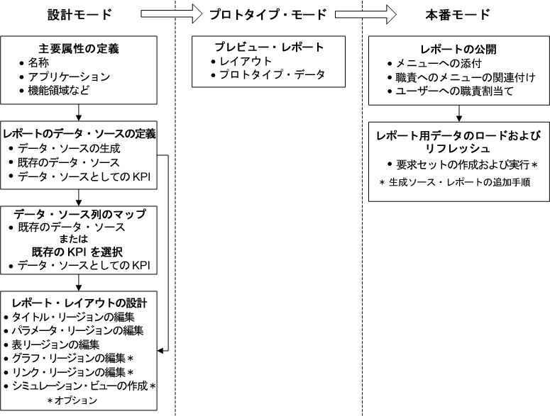

カスタム・レポート設計には、次の3つの基本手順があります。
また、カスタム・レポートを定義する際に次の操作を実行できます。
シミュレーション・ビューの作成

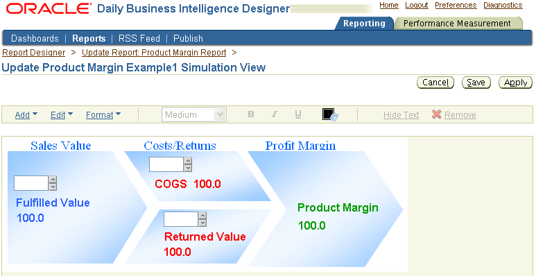

シミュレーション・ビューを作成して、1つ以上のKPIが計算済KPIに及ぼす効果を示すWhat-Ifシナリオを作成します。シミュレーション・ビューは「レポート・デザイナ」で作成します。この機能は、計算列を1つ以上作成した後に使用可能になります。ただし、シミュレーション・ビューにアクセスするにはダッシュボードを経由する必要があります。レポートにシミュレーション・ビューを作成した後、レポートからダッシュボードにリージョンを選択してシミュレーションを表示できます。
シミュレーション・ビューを作成できるのは、Oracle Balanced Scorecardを実装済の場合のみです。シミュレーション・ビューは、1つ以上の計算済KPIを含む既存ソース・レポートまたは生成ソース・レポートに追加できます。「シミュレーション・ビューの作成」を参照してください。
カスタム・レポートのプレビューによるテスト
レポートを設計モードでプレビューします。これにより、本番モードに移行した後のおおよその外観を把握できます。
カスタム・レポートのエクスポートとインポート
Daily Business Intelligenceを複数インスタンスで使用している場合は、インスタンス間でカスタム・レポートをエクスポートおよびインポートできます。「ダッシュボードとレポートのエクスポートとインポート」を参照してください。
設計後に、レポートを職責とメニューに公開して本番モードに移行し、レポートのデータ・ソースに適したデータ・ロードおよびリフレッシュ方法を使用してレポートにデータを移入します。

レポートのデータ・ソースを定義する手順は、次のとおりです。
「Daily Business Intelligenceデザイナ」職責で、「レポート」->「レポート・デザイナ」の順にナビゲートします。
「作成」をクリックします。
レポートの名称、内部名、アプリケーション、機能領域および摘要を定義します。カスタム・アプリケーションを選択する必要があります。その後「続行」をクリックします。
レポートのデータ・ソースとして次の中から1つ選択します。

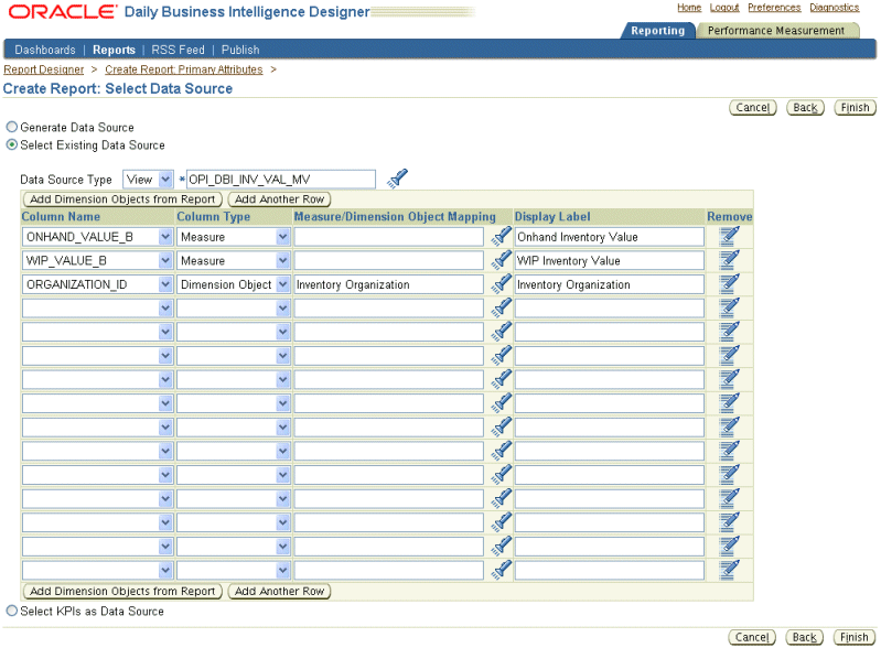

既存のデータ・ソースの選択: レポートのデータ・ソースとして既存のビュー、表またはPL/SQL関数を使用する場合は、このオプションを選択します。データ・ソースとして使用するカスタム・ビューまたは表を作成した場合は、このオプションを選択する必要があります。

「既存のデータ・ソースの選択」を選択した場合は、データ・ソースとして使用する表またはビューを選択します。その後、レポートのメジャーとディメンション・オブジェクトのマッピングを開始します。
注意: データ・ソースとして選択するビューは、事前に作成しておく必要があります。

既存データ・ソース・レポートを作成する場合は、データ・ソースからレポートに列をマップします。各データ・ソース列を次のいずれかの列タイプにマップできます。
ディメンション・オブジェクト: データ・ソース列をレポートのパラメータにマップします。
メジャー: データ・ソース列をレポート表の列にマップします。この列タイプは、値やカウントなどの数値データのマッピングに使用します。
前回: この列タイプは、将来使用するために予約されています。
ブランク: データ・ソース列をレポート表の情報列にマップします。この列タイプは、名称、電話番号または摘要などの数値データや非数値データを属性列または情報列としてマップする際に使用します。
データ・ソース・マッピングを定義する手順は、次のとおりです。
「列」フィールドでデータ・ソース列を1つ選択します。
「列タイプ」フィールドで、マッピングするコンテンツのタイプを選択します。「ディメンション・オブジェクト」、「メジャー」、「前回」または「ブランク」を選択できます。
列タイプが「ディメンション・オブジェクト」の場合は、「メジャー/ディメンション・オブジェクト・マッピング」フィールドで列のマップ先となるディメンション・オブジェクトを選択します。ディメンション・オブジェクトを定義してディメンションに割り当てておく必要があります。
列タイプが「メジャー」で、列を既存のメジャーにマップする場合は、「メジャー/ディメンション・オブジェクト・マッピング」フィールドでメジャーを選択します。メジャー名が自動的に移入されます。列を新規メジャーにマップする場合は、このフィールドを空白のままにします。レポートの設計を完了した後、「メジャー・デザイナ」を使用して新規メジャーを作成し、このレポートをデータ・ソースとして指定できます。
必要に応じて、マップした各列の表示ラベルを変更します。
「終了」をクリックして作業内容を保存します。次にレポート・レイアウトを設計します。
レポート・プロトタイプの設計時には、選択したデータ・ソースに基づいてパラメータ・リージョンと表リージョンにすでに項目が移入されています。次の表に、各リージョンに自動的に移入される項目をレポート・タイプ別に示します。

| 既存のデータ・ソースの選択 | マップされたディメンション・オブジェクトごとにパラメータ1つ。 | メジャーとしてマップされた列ごとに1列と、ディメンション・オブジェクトが1つ以上マップされている場合は「表示別」パラメータ用に1列 |

パラメータ・リージョンと表リージョンの内容は必要に応じて編集できます。
レポート・プロトタイプの設計時には、カスタム・レポートにパラメータ渡し機能またはドリル・アンド・ピボット機能を利用する場合、レポートには、カスタム・レポートに使用するダッシュボードおよびレポートと同じディメンション・オブジェクトおよびメジャーが含まれているのを確認する必要があることに注意してください。
また、グラフ・リージョンにはレポートを最大6つまで追加でき、リンク・リージョンには必要な数のリンクを追加できます。
以降の各項では、レポートの各種リージョンを定義する方法について説明します。
タイトル・リージョンは、レポートの最初のリージョンです。このリージョンには、ロゴ、レポート・タイトルおよびグローバル・リンク(「ホーム」、「ログアウト」および「ヘルプ」)が含まれています。レポート・タイトルは、「主要属性」ページでレポートについて定義した名称にデフォルト設定されます。このリージョンを編集し、よりわかりやすいレポート・タイトルに変更できます。
パラメータ・リージョンはレポートの第2リージョンです。このリージョンでは、レポートに表示されるデータを制御します。レポートについて定義したパラメータ・リージョンは、カスタム・ダッシュボードでも使用可能になります。
パラメータ・リージョンに含まれるパラメータは、レポートのタイプに応じて異なります。

表リージョンはレポートの第4リージョンです。このリージョンにはレポートの詳細データが表示されます。
生成済データ・ソース・レポートの場合、レポート・プロトタイプには自動的に時間別表示用の1列が含まれます。
既存データ・ソース・レポートの場合、レポート・プロトタイプには自動的に次の列が含まれます。
1つの「表示別」列(ディメンション・オブジェクトを1つ以上マップして「表示別」を使用可能にした場合)
「データ・ソース・マッピング」ページでメジャーとしてマップした列ごとに1列
属性として(「データ・ソース・マッピング」ページで「ブランク」列タイプを使用して)マップしたがデフォルトでは参照不可である列ごとに1列
データ・ソースとしてKPIを使用するレポートの場合、レポート・プロトタイプには、レポート・データ・ソースを定義するときにレポートに追加したKPIごとに1列が自動的に含まれます。
表リージョンを編集する手順は、次のとおりです。
レポート・プロトタイプの表リージョンで「編集」を選択します。

計算済KPIを作成すると、表リージョンに追加された2つ以上のKPI間の算式を作成できます。たとえば、従業員数当たりの収益を「収益」および「従業員数」の2列で示すKPIを作成する場合は、第3の列を追加して、そこで列間の式を列1=収益/列2=従業員数として定義できます。この例では、ユーザーが既存の「収益」および「従業員数」列に基づいてレポートを実行すると、第3列の計算値が自動的に計算されます。
また、純利益を計算するために、収益および費用KPIを使用して、(収益–費用)として定義される計算済KPIを作成できます。
計算済KPIはカスタム・レポート内で作成します。カスタム・レポートは、計算済KPIに含めるKPIをすべて含んでいる必要があります。
計算済KPIはどのレポートでも作成できます。データ・ソース・タイプが「データ・ソースの生成」、「既存のデータ・ソースの選択」、「KPIをデータ・ソースとして選択」のいずれであってもかまいません。
計算済KPIを作成する手順は、次のとおりです。
「Daily Business Intelligenceデザイナ」職責で、「レポート・デザイナ」にナビゲートします。
レポートを問い合せます。
表リージョンで「編集」をクリックします。
「追加」フィールドで「新規計算済KPI」を選択して「進む」をクリックします。
計算済KPIの名称と定義を入力します。
KPIを「使用可能列」リージョンから「フォーミュラ」リージョンに追加し、オペランドを選択して、フォーミュラを定義します。「定義」リージョンに内部名を使用してKPIフォーミュラが表示されます。
「検証」をクリックしてフォーミュラが正しいことを確認します。
「適用」をクリックして作業内容を保存します。計算済KPIが表リージョンに自動的に追加されます。計算済KPIのプロパティは、他のKPIの場合と同様に変更できます。

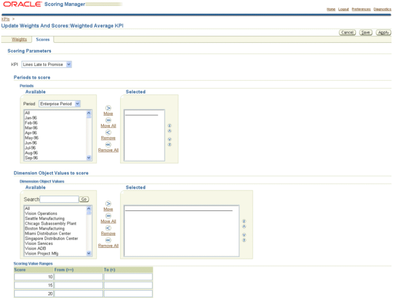

レポートに加重平均KPIを作成した後、「スコアリング・マネージャ」にナビゲートしてスコア範囲と加重を定義できます。
検索ページには、任意のレポートに定義されている加重平均KPIがすべて表示されます。編集するKPIをクリックします。
「更新」をクリックして加重とスコアを更新します。加重KPIの定義が保存されます。
「加重」タブで、計算済KPIの各KPIに加重率を割り当てます。パーセント値の合計が100になる必要があります。たとえば、あるKPIに40%の加重を割り当て、別のKPIに60%の加重を割り当てることができます。「再計算」をクリックすると、加重の合計が確実に100%になります。
「スコア」タブで、各KPIのスコアリング・パラメータを定義します。
値リストからKPIを選択します。
スコアリング値を決定します。たとえば、1〜5のスコアを使用する場合は、それぞれの値を「スコア」列に入力します。
KPIの期間を選択します。2005年12月のように、特定の期間ごとにスコア範囲を定義できます。
スコアリング対象となるディメンション・オブジェクトの値を選択します。前述の例では、値は「仕入先」です。
スコアリング対象となる各期間および各ディメンション・オブジェクト値について、値の範囲ごとにスコアを入力します。
KPIのスコアリング対象となるすべてのディメンション値と期間についてスコア範囲を容易にロードできるように、メインのスコア・ページには一括更新の実行オプションが用意されています。この機能を使用すると、スコアリング・マネージャは一度に複数の期間またはディメンション・オブジェクト値を選択し、選択した値のスコア範囲を保存できます。
多くの場合、スコア範囲はスコアリング対象の全期間または全ディメンション・オブジェクト値について同じですが、いくつか例外があります。一括更新では、スコアリング・マネージャは全期間、期間セット、全仕入先または仕入先セットを選択し、そのすべてのスコアを保存できます。
例外がある場合、スコアリング・マネージャは後で特定のディメンション・オブジェクト値を選択し、その値について特別なスコア範囲を定義できます。前述の例では、特定の1仕入先について特別なスコア範囲を定義できます。初期一括更新の初期設定は、スコアリング対象となる期間とディメンション値の特定の組合せについて最後に保存された値で常に上書きされます。
シミュレーション・ビューを使用すると、計算済KPIに対する1つ以上のKPIの効果を示すWhat-Ifシナリオを作成できます。
レポートに計算済KPIを1つ以上定義していれば、生成ソース・レポート、既存ソース・レポートおよび既存KPIに基づくレポートなど、すべてのタイプのレポートにシミュレーション・ビューを使用できます。
現在、加重平均KPI間のシミュレーションはサポートされていません。
シミュレーション・ビュー機能を使用できるのは、Oracle Balanced Scorecardをインストール済の場合のみです。
シミュレーション・ビューは1つのレポートに1つ作成しますが、作成したビューおよびシミュレーション機能を使用するには、そのビューをダッシュボードにリージョンとして追加する必要があります。
シミュレーション・ビューを作成する手順は、次のとおりです。
任意のソースのレポートを作成または編集します。
表リージョンで、計算済KPIを1つ以上定義します。「計算済KPIの作成」を参照してください。
意味のあるシミュレーションを作成するには、通常、相関関係のあるフォーミュラを含む複数の計算済KPIを使用する必要があります。これにより、あるKPIがシミュレーションされると、フォーミュラに基づいてその他のKPIに影響が示されます。
計算済KPIを追加した後、「レポート・デザイナ」のレイアウト・ページに戻って作業内容を保存します。計算済KPIを作成した直後に、「シミュレーション・ビュー」ボタンが使用可能になります。「シミュレーション・ビューの作成」をクリックします。
「シミュレーション・ビュー」をクリックします。
シミュレーション・ビューの定義を開始するには、ビューの背景イメージを選択します。選択できるイメージ・ファイルのタイプは、*.gif、*.jpeg、*.jpg、*.swfまたは*.svgです。
KPIに対応できるように、グラフィックのサイズが196x30ピクセル以上であることを確認します。イメージがダッシュボード・ビューに収まる必要があることに注意してください。イメージが大きすぎると、他のダッシュボード・リージョンが適切な位置に表示されないことがあります。
計算済KPIの名称と値、およびフォーミュラに含まれる他のKPIの名称、値および編集可能フィールドが、自動的に背景イメージに追加されます。
背景イメージがロードされた後、シミュレーション・ビューの設計ページが表示されます。
オブジェクトをドラッグ・アンド・ドロップしてイメージ上にKPIを配置します。名称、値および編集可能フィールドは個別エンティティであり、独立して配置する必要があることに注意してください。
KPIごとに次のプロパティを編集します。
一般プロパティ: KPIのドリルダウン・レポートを指定します。
表示プロパティ: 次のKPIプロパティを非表示にするか表示します。
カラー警告: Balanced ScorecardのKPIのカラー警告。
テキスト: KPI名。
ホットスポット: グラフィック上にKPIドリルダウンに使用するホットスポットを作成します。
実績値: KPIの値。
増減値: KPIの増減値。
テキストを書式設定し、必要に応じてビューにKPIを追加します。
「適用」をクリックして作業内容を保存し、ビューを完了します。「シミュレーション・ビューの更新」ボタンが表示されます。
シミュレーション・ビューを表示するには、ビューをダッシュボードに追加する必要があります。「ダッシュボード・デザイナ」でレポートにアクセスすると、シミュレーションがリージョンの1つとして使用可能になります。そのため、どのレポートにシミュレーション・ビューが含まれているかに注意することが重要です。

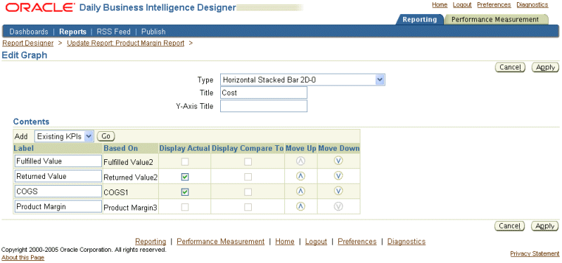

グラフ・リージョンはレポートの第3リージョンです。このリージョンには、表リージョンのメジャーがグラフ表示されます。このリージョンはオプションです。レポート・レイアウトでは表リージョンの前に表示されます。
各レポートには、行ごとに3つずつ最大6つまでグラフを追加できます。各グラフはレポートのメジャーに基づきます。
グラフは、表で使用可能なKPIに基づいて自動的に作成されます。たとえば、表に6列があると、最初のグラフは第1のKPI列に基づいて、第2のグラフは第2のKPI列に基づいてというように自動的に作成されます。オプションでデフォルトKPIの選択を変更したり、1つのグラフに複数のKPIを組み合せることができます。
1つのグラフに複数のメジャーを組み合せて使用できます。ただし、同じレポートで同じメジャーを2度グラフ化することはできません。
表リージョンに定義されているラベルに影響を与えずに、グラフ・シリーズのラベルを変更できます。
グラフでは「比較」シリーズを使用不可にする一方で表リージョンには引き続き表示するように選択することもできます。
グラフのサイズ、色および書式は、システムにより自動的に制御されます。矢印アイコンを使用すると、グラフ・リージョン内でグラフを並べ替えることができます。
レポートにグラフを追加する手順は、次のとおりです。
レポート・プロトタイプのグラフ・リージョンで「新規」をクリックします。レポートの第1メジャーのグラフが自動的に作成されます。レポートのデフォルトの「表示別」が「時間」の場合は、トレンド・グラフが生成されます。レポートのデフォルトの「表示別」が別のディメンションの場合は、比較グラフが生成されます。
「編集」をクリックして、次のグラフ・プロパティを変更します。
タイプ: 使用可能なグラフ・タイプから1つ選択します。通常、最も適切なデータ表現手段を提供するのはプライマリ・グラフ・タイプで、棒グラフ、線グラフ、面グラフ、円グラフおよび組合せグラフがあります。
セカンダリ・グラフ・タイプは、用途が特殊であったり共通性の低いグラフで、特定のデータ・タイプに関連付けられているか、一意のデータ・ケースの表示方法に関連付けられています。プライマリ・グラフ・タイプでデータを十分に表現できる場合は、セカンダリ・グラフ・タイプを使用しないでください。セカンダリ・グラフ・タイプには、散布グラフ、バブル・グラフ、レーダー・グラフ、極性グラフ、パレート・グラフ、株価グラフおよび3Dグラフがあります。
「表示別」の選択内容に基づいてグラフを変更する場合は、デフォルト・オプションを使用します。時間以外のディメンションについて表示別を選択すると、水平棒グラフが表示されます。表示別として「時間」を選択すると、線グラフが表示されます。
タイトル: グラフのタイトル。
Y軸タイトル: グラフのY軸のタイトル。同じグラフで2つのメジャーをグラフ化する場合は、2つのY軸タイトルを指定できます。
「実績」チェック・ボックスはデフォルトで選択されます。
レポートにない追加のKPIをグラフ化する場合は、必要に応じて既存または新規のKPIを追加します。すでにレポートに含まれているKPIは追加できないことに注意してください。グラフ・リージョンに追加したKPIは、表リージョンにも自動的に列として追加されます。
「保存」をクリックしてレポート定義を保存します。
さらにグラフを追加するには「新規」をクリックします。レポートに使用されていない次のメジャーのグラフが自動的に作成されます。このグラフについて手順2〜6を繰り返します。
グラフは最大6つまで追加できます。
レポート内でグラフの順序を変更するには、「グラフの編集」ページで「上へ移動」および「下へ移動」アイコンを使用するか、「レポート・レイアウト」ページで「左へ移動」および「右へ移動」アイコンを使用します。

計算済KPIを定義できない場合
計算済KPIを定義するには、メジャーに関連付けられている列を使用する必要があります。既存ソース・レポートの場合は、計算済KPIを定義する前に、メジャーとしてマップされている各列がメジャーに関連付けられていることを確認してください。

ダッシュボードの設計後に、それを職責とメニューに公開して本番モードに移行します。カスタム・ダッシュボードのデータをロードしてリフレッシュするには、「要求セット・ジェネレータ」を使用して要求セットを作成します。
ダッシュボード・プロトタイプでは、Daily Business Intelligenceに用意されている事前シード済のダッシュボードと同じ基本構造を使用します。カスタム・ダッシュボードの作成時には、ダッシュボード・プロトタイプに次の基本リージョンが自動的に移入されます。これらのリージョンは必要に応じて更新できます。
タイトル・リージョン
パラメータ・リージョン
次のリージョンを含むリージョン・グループ
KPIリージョン
表リージョン
リンク・リージョン

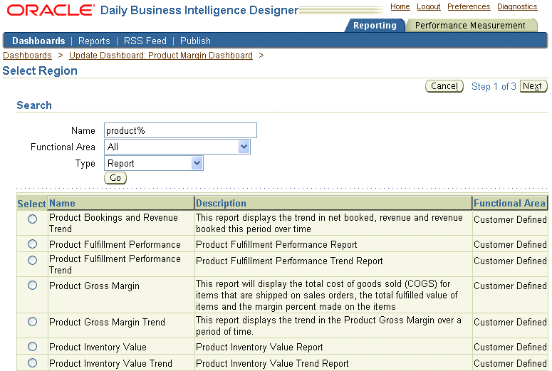

レポートからリージョンを選択すると、任意のカスタム・レポートまたは事前シード済レポートから任意のリージョンをダッシュボードに取り込むことができます。既存のレポートからパラメータ、表、グラフ、シミュレーション・ビューまたはリンク・リージョンを選択できます。レポートに複数のグラフが含まれている場合は、そのレポートの任意のグラフを選択できます。レポートからダッシュボードにリージョンを追加した後、レポートを削除するには、最初にダッシュボードからリージョンを削除する必要があります。
既存のレポートからリージョンを選択する手順は、次のとおりです。
標準のリージョン検索ページでレポートを問い合せます。
ダッシュボードに取り込むコンテンツを含んだレポートを選択します。
「次」をクリックして、選択したレポートと使用可能なすべてのリージョンをプレビューします。
レポートからパラメータ、表、グラフ、シミュレーション・ビューまたはリンク・リージョンを選択します。
注意: この手順ではパラメータがアクティブになっているため、必要な場合は「表示別」の定義を変更できます。たとえば、レポートにビジネス単位別のグラフ・ビューがあっても、マネージャ別のグラフ・ビューが必要な場合は、このプロセス中に「表示別」設定を変更できます。
選択したリージョンの主要属性を必要に応じて変更し、レポート・リージョンを登録します。
リージョンの属性は、レポートの設定に基づいて自動的にデフォルト設定されます。リージョンがすでに別のダッシュボードに追加されている場合は「既存のリージョン属性の再使用」オプションが選択され、それ以外の場合は「新規登録」オプションが選択されます。「新規登録」オプションを選択すると、ダッシュボードに追加済のリージョンを再登録できます。
表リージョンを選択した場合は、列を非表示にしたり、最初にレポートで定義したソート・プロパティを変更できます。
パラメータ・リージョンを選択した場合は、リージョンの「表示別」パラメータを使用可能または使用不可にすることができます。
「終了」をクリックしてリージョンを保存し、ダッシュボードに追加します。
リージョンを追加した後、そのリージョンの主要属性を編集したり、引き続き他のレポートからリージョンを選択できます。

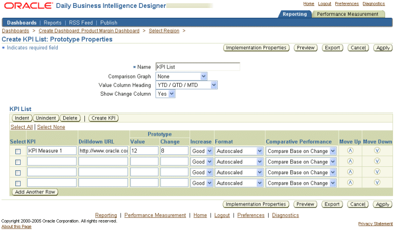

新規KPIリージョンを作成する手順は、次のとおりです。
「Daily Business Intelligence」職責で、「レポート」->「ダッシュボード・デザイナ」の順にナビゲートします。
「作成」をクリックします。
KPIリージョンで「選択」をクリックします。
「リージョンの選択」ページで「作成」をクリックします。
KPIリージョンのプロトタイプ・プロパティを定義します。これらの値は、ダッシュボードがプロトタイプ・モードの間にKPIリージョンに表示され、プロトタイプ・ダッシュボードの予備テストを実行できます。
KPIリージョンの名称を入力します。
比較グラフのタイプを選択します。「なし」、「直接のみ」または「直接およびピア」を選択できます。
使用する値列ヘッダーを選択します。「YTD/QTD/MTD」または「年、四半期/月」を選択できます。
「増減」列を表示するかどうかを選択します。
KPIリージョンに表示するKPIのリストを定義します。KPIリージョンには必要な数のKPIを追加できます。プロトタイプKPIごとに次の属性を定義します。
KPI: KPIの名称を入力します。
ドリルダウンURL: KPIのドリルダウンURLを指定します。任意のURLを指定できますが、実際のKPIの動作をシミュレートするためにレポート・プロトタイプへのリンクを提供することをお薦めします。
プロトタイプ値: メジャーのプロトタイプ値を入力します。
プロトタイプ増減: メジャーのプロトタイプ増減値を入力します。
増加: 増加をKPIに関して「良」とみなすか「不良」とみなすかを指定します。たとえば、収益の増加は良ですが、顧客通話の増加は不良とみなされます。
書式: プロトタイプ値に使用する書式を選択します。「自動スケール」、「十億」、「小数」、「小数パーセント」、「整数」、「整数パーセント」、「百万」または「千」を選択できます。
相対実績: KPIの実績比較に使用する方法を選択します。「増減に基づく比較」、「値に基づく比較」または「比較の非表示」を選択できます。
必要に応じて「上へ移動」および「下へ移動」アイコンを使用してKPIの順序を並べ替えます。
「インデント」および「インデント解除」ボタンを使用して、KPIリージョンにKPI階層を作成します。
「KPIの作成」ボタンを使用して新規KPIを作成します。新規KPIを作成するには、ダッシュボード・プロトタイプにパラメータ・リージョンを割り当てておく必要があります。「KPIの作成」を参照してください。
「実装プロパティ」をクリックします。
KPIリージョンの実装プロパティを定義します。次のプロパティは、ダッシュボードを公開して本番モードに移行した後にのみ参照可能になります。
比較ディメンション: 比較グラフの基礎として使用するディメンション・オブジェクトを選択します。比較グラフをトレンド・グラフにする場合は「時間」を選択します。
パフォーマンス測定: プロトタイプKPIを既存のKPIにマップします。既存のKPIを選択すると、そのKPIのデフォルトのドリルダウン・レポートに基づいてリンク・フィールドが自動的に移入されます。
Oracle Balanced Scorecardを実装済の場合は、既存のBalanced Scorecardメジャーを選択することもできます。Balanced Scorecardメジャーを選択すると、そのメジャーがKPIリージョンに表示されます。Balanced Scorecardメジャーの詳細は、『Oracle Balanced Scorecard管理者ガイド』を参照してください。
リンク: KPI用に別のリンクを指定する場合は、代替レポートを選択します。

レポートまたはダッシュボードのプロトタイプを完了した後、そのプロトタイプを公開して本番モードに移行します。ダッシュボードまたはレポートの公開には、次の3つの基本手順があります。
Oracle Applicationsメニューへのダッシュボードまたはレポートの追加
各カスタム・レポートまたはダッシュボードは、Oracle Applicationsメニューに割り当てることのできるOracle Applications機能です。カスタム・コンテンツ用のメニューを1つ以上作成することをお薦めします。単純な機能リストであるメニューを作成するか、親メニューに子メニューを添付して階層形式のメニューを作成できます。
事前シード済のメニューは更新または削除できません。事前シード済のメニューを複製し、複製した方のメニューをカスタマイズすることはできます。カスタム・メニューは更新、複製および削除できます。
カスタムのダッシュボードおよびレポートはカスタム・メニューに追加する必要があります。「公開」機能を使用すると、カスタム・メニューを作成してコンテンツを追加できます。
Oracle Applications職責へのメニューの割当て
メニューを職責に割り当てると、その職責には、メニューに割り当てられている全機能へのアクセス権限が付与されます。
事前シード済の職責は更新できません。更新できるのはカスタム職責のみです。必要なカスタム職責を設定するように、システム管理者に依頼してください。
Oracle Applicationsユーザーへの職責の割当て
職責が割り当てられているユーザーは、コンテンツにアクセスできます。
メニューと職責の作成の詳細は、『Oracle Applicationsシステム管理者ガイド』の機能セキュリティの概要に関する項、『Oracle Applications開発者ガイド』のメニューと機能セキュリティの概要に関する項および「メニュー」ウィンドウに関する項を参照してください。

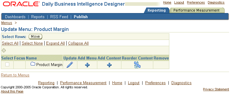

ダッシュボードとレポートを公開する手順は、次のとおりです。
「Daily Business Intelligenceデザイナ」職責で、「レポート」->「公開」の順にナビゲートします。
メニューを作成するには、次の手順を実行します。
「メニュー」ウィンドウで「作成」をクリックします。
メニューの名称、内部名および摘要を定義します。
メニューに内容を追加するには、次の手順を実行します。
「メニュー」ウィンドウでメニューを問い合せて、「更新」をクリックします。
メニュー行で「内容の追加」をクリックします。
内容を問い合せて選択します。
内容の表示名または摘要を変更して、「更新」をクリックします。
サブメニューを追加するには「メニューの追加」をクリックします。
「移動」を使用して、メニューの内容を並べ替えるかサブメニューの下に内容を移動します。
定義後のメニューは必要に応じてプレビュー、更新、複製または削除できます。
メニューを職責に割り当てるには、次の手順を実行します。
職責を作成するようにシステム管理者に依頼します。
「メニュー」ウィンドウで「職責」をクリックします。
職責を問い合せて「更新」をクリックします。
「メニュー」フィールドでメニューを問い合せて選択します。
Oracle Applicationsユーザーに職責を割り当てます。
