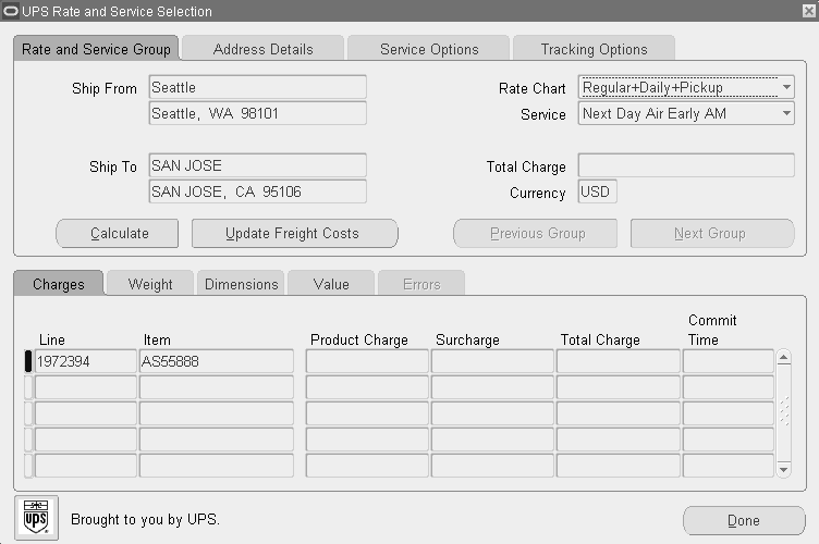

「UPSレートおよびサービス選択」ウィンドウでは、USドルでレートを計算し、搬送、明細およびLPN(コンテナ)に対するUPSのサービスを選択できます。
搬送明細の運送費の値を更新できます。同じ出荷元所在地と出荷先所在地を持つ明細と搬送を、レートとサービス・グループにグループ化し、グループごとの合計費用を計算できます。明細品目の合計費用を計算するときに、その品目の運送費も更新できます。
様々なUPSサービスの費用を比較できます。たとえば、特急便と翌日配達との比較などができます。また、様々なトラッキング・オプションの選択、品目の費用や追加費用の表示および品目のディメンションの入力などもできます。
搬送のUPSレートとサービス費用を計算する手順は、次のとおりです。
  1. 「UPSレートおよびサービス選択」ウィンドウにナビゲートします。
    この画像については、ドキュメントの本文で説明しています
  2. 「レートおよびサービス・グループ」タブ・リージョンにナビゲートします。搬送のグループ、出荷元所在地および出荷先所在地に対する運送費の合計はUSドルで表示されます。グループの運送費を表示したり、残りのタブに入力を完了してから品目の運送費を更新できます。
  3. レート表および陸上急行便や国際急行便などのサービスを選択します。
  4. 「所在地詳細」タブ・リージョンにナビゲートし、出荷元所在地および出荷先所在地の詳細情報を表示します。
  5. 「サービス・オプション」タブ・リージョンにナビゲートします。
  6. 「土曜日集荷」や「特別取扱い」などのサービス・オプションを1つ以上選択します。
  7. 「トラッキング・オプション」タブ・リージョンにナビゲートします。
  8. 「第1出荷通知」および「第2出荷通知」を選択します。「なし」、「国内」または「国際」から選択します。
  9. 「コール・タグ」を選択します。
  10. 「搬送確認」を選択します。
  11. 口頭による確認が必要な場合は、「口頭確認」ボックスを有効にします。
  12. 「計算」をクリックして手数料を計算します。
  13. 「手数料」タブ・リージョンにナビゲートし、製品料金、追加費用、各明細および品目を表示します。
  14. 「重量」タブ・リージョンにナビゲートし、明細品目のデフォルト重量(Oracle Inventoryから)をポンド単位で表示します。
  15. 「ディメンション」タブ・リージョンにナビゲートします。
  16. 必要に応じて、各明細品目の長さ、幅および高さを入力します。
  17. 「値」タブ・リージョンにナビゲートします。
  18. 各品目のパッケージ・タイプと申告額を選択します。
  19. 「運送費の更新」をクリックし、搬送明細の運送費を更新します。
  20. 「エラー」タブにナビゲートし、手数料の計算中に発生したエラーを表示します。
  21. 「完了」をクリックして作業内容を保存します。
