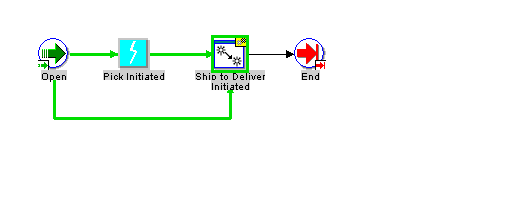

この処理は、搬送明細が搬送に割り当てられたときに開始し、搬送が最終荷降事業所に到達したときに完了します。このワークフローは、ピックおよび出荷確認された割当済搬送明細で作成された搬送など、アウトバウンド搬送に適用されます。搬送ワークフローは、混載搬送に対しては呼び出されません。
搬送フロー - 一般

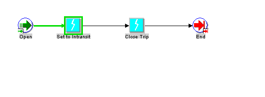

この処理は、トリップが作成されたときに開始され、最終荷降ストップがクローズされたときに完了します。このワークフローは、出荷確認時に自動的に作成されるトリップなど、自動または手動で作成されるトリップに適用されます。
トリップ・フロー - 一般

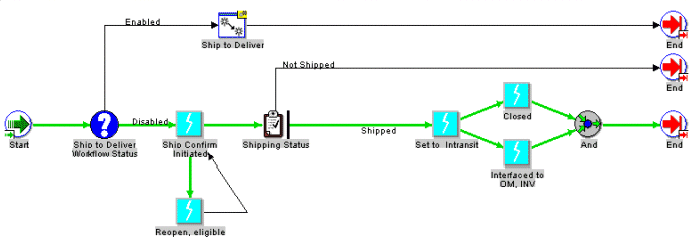

この処理は、Order ManagementおよびInventoryインタフェースによる出荷確認処理をモデル化します。このワークフローはオプションのため、このワークフローを使用しなくてもOracle Shipping Executionは引き続き機能します。業務に必要な場合は使用可能にできます。
出荷先搬送プロセス・ワークフロー

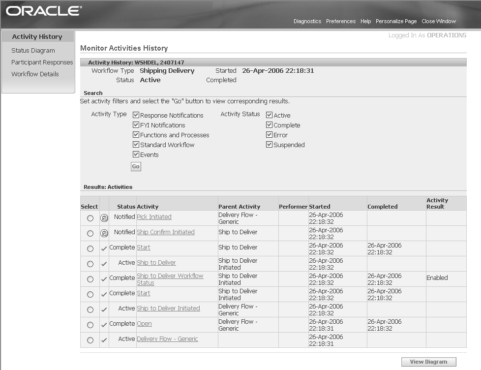

「出荷取引」フォームまたは「クイック出荷」ウィンドウからワークフロー・ステータスを表示する手順は、次のとおりです。
「出荷取引」フォームまたは「クイック出荷」ウィンドウにナビゲートします。
搬送またはトリップを検索して選択します。
「ツール」メニューから「ワークフロー・ステータス」を選択します。
Oracle Workflowステータス・モニター
「アクティビティ・タイプ」を選択または選択解除し、「実行」をクリックして、ウィンドウに表示されるアクティビティを制限します。
特定の情報またはダイアグラムを表示するには、「ワークフロー・ステータス」ウィンドウの次のリンクのいずれかをクリックします。
アクティビティ履歴: 特定の搬送またはトリップのアクティビティの履歴を表示します。
ステータス・ダイアグラム: 特定の搬送またはトリップのワークフロー・ステータス・ダイアグラムを表示します。
関係者応答: 特定の搬送またはトリップの各関係者(通知リストのユーザー)の応答を表示します。
ワークフロー詳細: 特定の搬送またはトリップのワークフローの詳細を表示します。

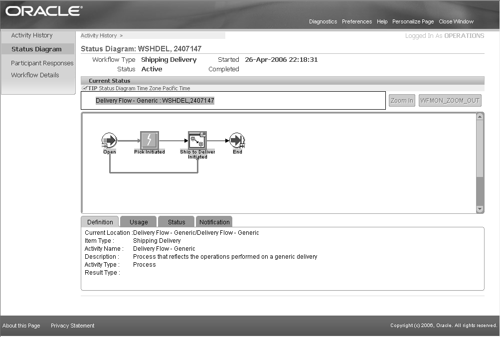

ワークフローをグラフィック形式で表示するには、「ダイアグラムの表示」をクリックします。
ステータス・ダイアグラム
ワークフローに関する特定の情報を表示するには、「定義」、「使用方法」、「ステータス」または「通知」タブをクリックします。
