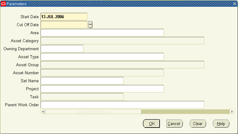

作業指示を生成する手順は、次のとおりです。
  1. 予防作業指示の生成ウィンドウにナビゲートします。
    the picture is described in the document text
  2. 「パラメータ」ウィンドウで、開始日を選択します。
  3. 切捨て日を選択します。
    「パラメータ」ウィンドウ
    データ選択をさらに絞り込むには、次のいずれかのパラメータを入力します。
  4. (オプション)エリアを選択します。 エリアは、資産が存在する場所です。
  5. (オプション)資産カテゴリを選択します。 これは区分と下位区分のコード(CRANE.OVERHEADやBUILDING.FLOORなど)です。
  6. (オプション)所有部門を選択します。
  7. (オプション)値リストから資産タイプを選択します。有効な値は、「資産」および「再作成可能在庫」です。
  8. (オプション)前の手順で資産タイプを選択した場合は、資産グループを選択します。
  9. (オプション)前の手順で資産タイプを選択した場合は、資産番号を選択します。
  10. (オプション)セット内のデフォルトの予防保守スケジュールに対して予測される作業指示を実装するには、セット名を選択します。 セット名が指定されている場合、作業指示の生成では、そのPMセットからデフォルトの予防保守スケジュールを単に選択することになります。
  11. (オプション)プロジェクトを選択します。
  12. (オプション)前の手順でプロジェクトを選択した場合は、タスクを選択します。
  13. (オプション)親作業指示を選択します。
  14. 「OK」を選択します。
  15. 予防保守の生成ウィンドウで、「発行」を選択します。
