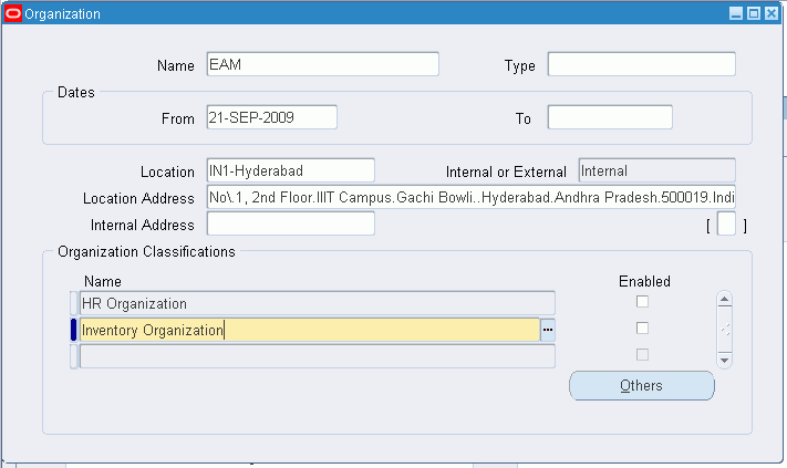

  2. 組織名を入力します(例: Seattle Maintenance)。
  3. 組織のタイプを選択します。 「タイプ」、「日付」リージョン・フィールド、「事業所」、内部または外部、「事業所住所」および「社内住所」フィールドについては、『Oracle HRMSユーザーズ・ガイド(日本仕様)』の組織の作成に関する項を参照してください。
  4. 作業内容を保存します。 保存するには、その前に、有効な事業所を設定する必要があります(『Oracle HRMSユーザーズ・ガイド(日本仕様)』の組織の作成に関する項を参照)。
  5. 「組織分類」リージョンで、この組織を在庫組織として設定します。 「名称」値リストから「在庫組織」を選択します。
    注意: eAM組織は在庫組織として分類する必要があります。 eAMを他の製品組織として分類することもできます。
  6. 作業内容を保存します。

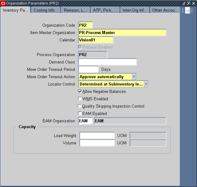

Enterprise Asset Management(eAM)の実装を開始する前に、eAM使用可能な組織を決定します。 エンタープライズ資産管理に対して組織を有効化するには、その前に有効な組織が存在している必要があります(「組織の設定」を参照)。
eAM使用可能組織を定義する手順は、次のとおりです。
新しいeAM使用可能組織を作成するか、既存の組織をeAM使用可能組織に変換できます。 eAM組織と生産組織は別々にすることをお薦めします。 エンタープライズ資産管理パラメータは、「組織パラメータ」ウィンドウ内の「在庫パラメータ」タブにあります。
  1. 「組織パラメータ」ウィンドウにナビゲートします。
    組織パラメータ
    the picture is described in the document text
  2. 有効な組織コードを入力します。 組織の作成方法については、「組織の設定」を参照してください。
  3. 「eAM使用可能」チェック・ボックスを選択して、この組織に対してエンタープライズ資産管理を有効化します。 現在の組織にエンタープライズ資産管理品目またはエンタープライズ資産管理パラメータを定義した後は、このチェック・ボックスの選択を解除できません。
  4. 現在の組織に対してエンタープライズ資産管理が有効な場合、「eAM組織」のデフォルト値は無効になり、現在の組織コードがデフォルト設定されます。
    エンタープライズ資産管理が使用可能でない組織の場合は、「eAM組織」フィールドにeAM使用可能組織コードを設定できます。 指定したeAM組織では、指定した生産組織の設備品目が保守されます。 たとえば、現在の組織が生産組織の場合は、この方法を使用して、その生産組織に関連付けられた保守組織を識別します(「プロセス型およびショップ型製造統合の概要」を参照)。 この組織に資産と設備の関連が存在しない場合は、このフィールドを更新できます。

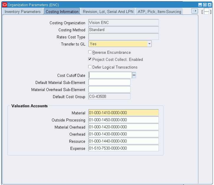

  5. 予算引当会計を使用する場合は、この機能を有効にする必要があります。
    「原価管理情報」ページにナビゲートします。
    原価管理情報
  6. 「受入時予算引当消込」オプションを選択します。
  7. 作業内容を保存します。

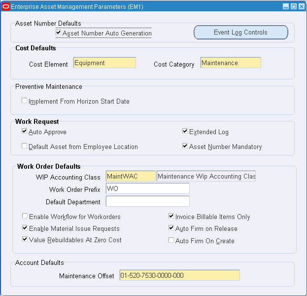

エンタープライズ資産管理パラメータを定義する手順は、次のとおりです。
  1. 「エンタープライズ資産管理パラメータ」ウィンドウにナビゲートします。
    エンタープライズ資産管理パラメータ
  2. (オプション)この組織の各資産グループ内にシステム生成の資産番号を設定するかどうかを指定します。 「資産グループの定義」を参照してください。 資産グループを定義するときは、「組織パラメータ」ウィンドウまたは「マスター品目」ウィンドウ内で開始シリアル番号を指定できます。 資産グループに対して開始シリアル番号が定義されている場合は、その定義が「組織パラメータ」内の開始シリアル番号より優先されます。
  3. (オプション)現在の組織内でログに記録するシステム・イベントを有効化するには、「イベント・ログ管理」を選択します。 資産についてログに記録するイベントの横で「ログ使用可能」チェック・ボックスを選択できます。 「資産工程ロギング」を参照してください。
  4. 「原価デフォルト」リージョンには、作業指示内に原価要素が定義されていない先日付の作業指示に関するデフォルト原価情報が表示されます。
    エンタープライズ資産管理の原価要素を選択して、原価間接費およびその他の生産資源原価を取得する方法を指定します。 有効な値は、「設備」、「労務」および「資材」です。 「eAM原価管理の概要」を参照してください。
  5. 原価カテゴリが定義されていない部門のデフォルトとして使用する原価カテゴリを選択します。 これにより、部門の原価は適切な原価要素に転記されます。 値は、「保守」、「工程」、「契約」、および拡張可能な参照表に追加した任意の値です。 「eAM原価管理の概要」を参照してください。

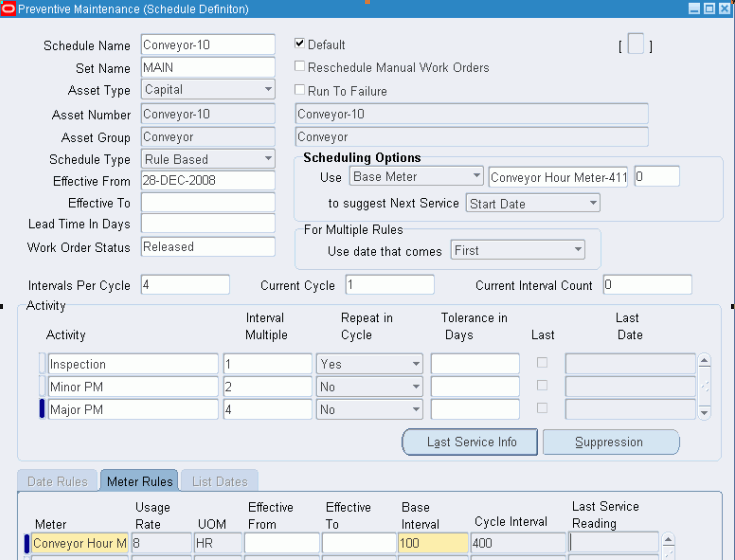

  6. 「予防保守」リージョンで、必要に応じて「水平開始日からの実施」チェック・ボックスを選択して、予防保守プロセスの実行時に遅延作業指示提示をバイパスします。 このチェック・ボックスが選択されている場合、提示された作業指示は水平開始日から実行されます。
  7. 作業要求を作成時に自動的に承認するか、または、資産の現在の所有部門に割り当てられた職責を持つすべてのユーザーがワークフローを介して通知を受信するかを指定します(Oracle Applications Workflowおよび「部門承認者の定義」を参照)。 この通知は、ログインに使用する職責内では、セルフサービス内に表示されます。
    「自動承認」チェック・ボックスが選択されている場合、作業要求は「作業指示の待機」ステータスで作成されます。 チェック・ボックスが選択されていない場合、作業要求は「オープン」ステータスで作成されます。
    注意: 作業要求を作業指示に関連付けるには、その作業要求のステータスが「作業指示の待機」である必要があります。 「作業指示の待機」ステータスは、作業要求が承認されたことを示します。
  8. (オプション)作業要求の作成時にデフォルト資産情報を指定するには、「従業員の事業所からのデフォルト資産」チェック・ボックスを選択します。 このチェック・ボックスが選択されている場合、資産番号情報は、Oracle Property Managerからエクスポートされた事業所番号にデフォルト設定されます。 Oracle Property Managerは別の製品です。
  9. 「拡張ログ」チェック・ボックスを選択すると、作業要求を定義または更新するときに、レコードの監査証跡が保持されます。
  10. (オプション)作業要求の作成時に「資産番号」フィールドが必須になるように指定するには、「資産番号必須」チェック・ボックスを選択します。
  11. エンタープライズ資産管理内で生成された作業指示に設定済の勘定科目コード構造を割り当てて、その作業指示で発生した経費を受け入れるには、「WIP会計区分」のデフォルトを選択します。
    使用可能なWIP会計区分コードのタイプは「保守」です。 「保守」タイプのWIP会計区分が存在しない場合は、新しい区分を定義できます。 予算引当会計を使用する場合は、予算引当金額を取得するために予算勘定を含める必要があります。 (『Oracle Work in Processユーザーズ・ガイド』のWIP会計区分の定義に関する項を参照)。
    注意: 原価管理では、保守作業指示が非標準費用製造オーダーとして処理されます。
  12. (オプション)作業指示プリフィクスを入力します。
    プリフィクスにより、組織ではルーチン作業指示を識別できます。
  13. (オプション)デフォルト部門を選択します。
    デフォルト部門を選択することをお薦めします。 この部門は、入力されたとおりに保守作業指示にデフォルト設定されます。 作業指示に部門が存在しない場合、その作業指示はリリースできません。
  14. 「作業指示のワークフロー使用可」チェック・ボックスを選択して、作業指示および作業許可の承認プロセスを開始します。 作業指示および作業許可では、ライフサイクルの様々なステージで承認または通知が必要になる場合があります。 ワークフローによって、このプロセスを自動化します。 ワークフローをトリガーするイベントを指定するには、Oracle Workflowで、ビジネス・イベントおよびイベント・サブスクリプションを設定(またはシード済イベントおよびサブスクリプションを使用)できます。 ワークフローのトリガーを可能にするシード済イベントは、作業指示作成、作業指示リリース承認、作業指示完了、作業指示ステータス変更、工程完了、作業許可リリース承認、作業許可ステータス更新です。 『Oracle Workflowユーザーズ・ガイド』のOracle Workflowの設定に関する項、『Oracle Workflowユーザーズ・ガイド』のビジネス・イベント・システムの設定に関する項、およびOracle Approval Managementユーザーズ・ガイドの組織の承認プロセスの計画に関する項を参照してください。
  15. 資材出庫要求を有効化するかどうかを指定します。
    このチェック・ボックスが選択されている場合、eAMの作業指示の「資材出庫要求の有効化」チェック・ボックスは選択された状態にデフォルト設定されます。
  16. 「作業指示デフォルト」リージョン内で「ゼロ原価の値再作成可能」を選択して、再作成可能構成部品をゼロ原価でチャージするように指定します(「ゼロ原価再作成品目出庫の設定」を参照)。 このチェック・ボックスが選択されている場合、保管場所の費用勘定科目から出庫された再作成可能品目はゼロ原価で出庫されます。

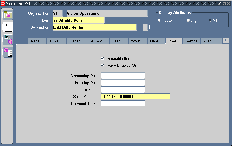

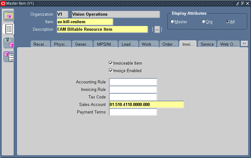

  17. 請求可能なのは、請求可能品目のみかどうかを指定します。
    「請求書請求可能品目のみ」チェック・ボックスが選択されている場合、請求できるのは請求可能品目のみですが、該当する品目を請求可能に設定する必要があり(「マスター品目」ウィンドウで「請求可能品目」および「請求有効」チェック・ボックスを選択します。 『Oracle Inventoryユーザーズ・ガイド』の請求属性グループに関する項を参照)、「請求タイプ」チェック・ボックスを選択する必要があります(「作業指示請求の設定」を参照)。
    「請求書請求可能品目のみ」チェック・ボックスが選択されていない場合、品目は「マスター品目」ウィンドウで請求可能に設定されている場合に請求できます(「マスター品目」ウィンドウで「請求可能品目」および「請求有効」チェック・ボックスを選択します)。 『Oracle Inventoryユーザーズ・ガイド』の請求属性グループに関する項を参照してください。
  18. 「リリース時に自動確定」チェック・ボックスを選択すると、作業指示が「リリース済」または「保留」ステータスになった後は、その作業指示の日付を自動的に再計画できません。
    作業指示の生産資源は手動で再計画できるため、対応する工程および作業指示の日付は更新されます。
  19. 「作成時に自動確定」チェック・ボックスを選択すると、「草案」または「未リリース」ステータスの場合でも、作業指示の日付を自動的に再計画できません。
  20. 「勘定科目デフォルト」リージョンで、保守オフセットの勘定科目を選択します。
    「構成履歴」ページでは、資産番号と再作成可能シリアル番号の間に存在する親子(階層)関係を手動で作成または取り消すことができます。 この勘定科目には、資産から再作成可能品が取り外されて在庫に転送される際に、在庫に送り出す内容が記録されます。
    たとえば、関係が取り消された場合、資産または再作成可能品は廃棄または在庫のいずれかに送り出されます。 再作成可能品が在庫に送り出された場合、会計は次のようになります。
    借方: 在庫
    貸方: 保守オフセット
  21. 「資産移動デフォルト」リージョンで、デフォルトの中間保管場所、および中間保管棚の値を選択します。
    選択できるのは、組織に関連付けられた費用勘定保管場所のみです。
    この中間保管場所は、資産移動の転送の実行時に、その他の受入取引を実行するすべての資産を受け入れるデフォルトの保管場所です。 中間保管棚の値は、費用勘定中間在庫に割り当てられた数値を示します。
    「資産移動ワークベンチの使用」を参照してください。
  22. 作業内容を保存します。

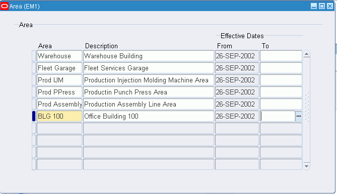

資産が存在するゾーン別に資産を論理的にソートするには、エリアを使用します。 エリアによって保守工場または施設を複数のゾーンに分割できるため、資産のトレースや説明に役立ちます。 エリアは後で資産に関連付けられます。
エリアを設定する手順は、次のとおりです。
  1. 「エリア」ウィンドウにナビゲートします。
    エリア
  2. ツールバーの「追加」アイコンを使用して、エリアを追加します。
  3. この事業所の摘要を入力します。
  4. 「有効日: 自」はシステム日付にデフォルト設定されますが、必要に応じて更新できます。 (オプション)エリアの有効期限を指定するには、「有効日: 至」を選択します。
  5. 作業内容を保存します。

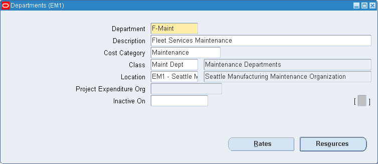

部門は組織内のクルーを表します。 クルーには、個人、機械または仕入先を含めることができます。 部門は、原価の収集、間接費の適用、負荷と生産能力の比較にも使用されます。 1つの工順の各工程に対して1つの部門を割り当て、その部門で使用可能な生産資源を割り当てます。 作業指示で工順を使用する場合、工順の各工程に割り当てられた部門は、作業指示内の対応する工程の割当先部門にもなります。
生産資源は部門より前に定義されます。 生産資源の定義については、『Oracle Bills of Materialユーザーズ・ガイド』の生産資源の定義に関する項を参照してください。 部門を定義するときは、使用可能な生産資源を指定します。 生産資源は専門技能職を表します。 各部門に複数の生産資源を入力できます。 各生産資源に対して、その生産資源が使用可能なシフトを指定できます。 各生産資源シフトには、生産能力変更を指定して、日当り使用可能時間数、日当り使用可能単位または使用可能稼働日を変更できます。
部門(クルー)と生産資源(専門技能職)を定義する手順は、次のとおりです。
  1. 「部門」ウィンドウにナビゲートします。
    部門
  2. 組織内で一意の部門名を入力します。
  3. (オプション)部門区分を選択します(『Oracle Bills of Materialユーザーズ・ガイド』の部門区分の作成に関する項を参照)。
  4. 事業所を選択します。 外注加工に伴う受入部門の場合は、部門の事業所を入力します(「eAM契約者サービスの概要」、および『Oracle Work in Processユーザーズ・ガイド』の外注加工に関する項を参照)。
  5. プロジェクト支出組織を入力します。
  6. (オプション)この部門を工順の工程に割り当てできなくなる無効日を入力します。
    残りのすべてのフィールドについては、『Oracle Bills of Materialユーザーズ・ガイド』(部品構成表、工順、部門)の部門の定義に関する項を参照してください。

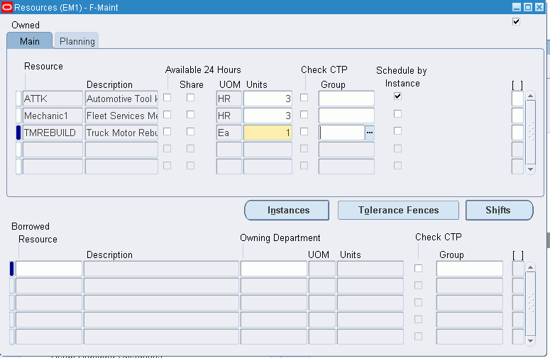

  7. 「生産資源」ボタンをクリックして、現在の部門に生産資源(つまり、専門技能職)を追加します。
    生産資源
  8. 現在の部門に割り当てる生産資源を入力します。
  9. (オプション)所有生産資源について、その生産資源が24時間使用可能かどうかを指定します。 24時間使用可能な生産資源にシフトを割り当てることはできません。
  10. 所有生産資源について、この部門では生産資源や生産能力を他の部門と共有できるかどうかを指定します。
  11. この部門で使用できる生産能力単位(生産資源単位)の数を入力します(例: 機械生産資源の場合は機械の数)。
    各生産資源は任意の数の部門に割り当てることができ、各部門には複数の生産資源を割り当てることができます。
  12. (オプション)この生産資源を生産可能数量(CTP)チェックで使用するように指定するには、「CTPチェック」チェック・ボックスを選択します(『Oracle Master Scheduling/MRPおよびOracle Supply Chain Planningユーザーズ・ガイド』の生産可能数量に関する項を参照)。
  13. (オプション)この部門の生産資源の生産資源グループを入力します。
  14. (オプション)部門生産資源をインスタンス・レベル(特定の従業員名または特定の設備)でスケジュールするかどうかを指定するには、「インスタンス別 計画」チェック・ボックスを選択します。
  15. 借入生産資源について、所有部門を入力します。
  16. 「計画」タブを選択します。 (オプション)例外セットを入力します。 例外セットの割当ては、生産能力の問題を識別するために役立ちます(『Oracle Capacityユーザーズ・ガイド』の計画例外セットに関する項を参照)。
  17. 「インスタンス」を選択して、現在の生産資源に従業員または設備を追加します。 インスタンスとは、特定の従業員名または特定の設備です。 『Oracle HRMSインプリメンテーション・ガイド(日本仕様)』の個人情報およびアサイメントに関する項を参照してください。
    インスタンス

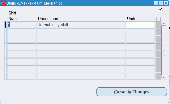

  18. 24時間使用できない所有生産資源の場合は、「シフト」を選択します。 これにより、生産資源に対するシフト情報の割当てや更新、およびシフトの生産能力変更の定義を行うことができます。
    シフト
    1. シフト番号を選択します。
      使用可能なシフトは、稼働日カレンダおよび現在の組織に割り当てられたシフトです。
    2. 「生産能力変更」を選択して、シフトの生産能力変更を定義します。
    詳細は、『Oracle Bills of Materialユーザーズ・ガイド』(部品構成表、工順、部門)の部門への生産資源の割当てに関する項を参照してください。

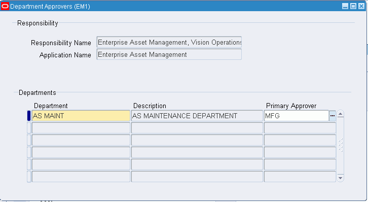

部門承認者の定義
現在の資産の所有部門に割り当てられた職責を使用して、作業要求通知が各承認者に送信されるように、Oracle Workflowを介して部門承認者を設定できます(「部門と生産資源の定義」「資産番号の定義」およびOracle Applications 12 Workflowを参照)。 承認者は、これらの通知をエンタープライズ資産管理の「セルフ・サービス保守」ホーム・ページに表示できます(「ホーム」を参照)。 通知のすべての受信者は、作業要求にアクセスしてステータスを変更したり、追加情報を作業要求ログに追加することができます。 1人のユーザーが作業要求を承認すると、通知はそのユーザーの通知リストから削除され、作業要求ステータスは「オープン」から「作業指示の待機」に遷移します。
作業要求は拒否できます。 承認者が作業要求を拒否すると、通知はその承認者の通知リストから削除されます。 通知は、承認または追加情報を要求するために、別のユーザーに再割当てできます(例: 作業要求元が作業要求に関する追加情報を提供する必要がある場合)。
部門承認者を定義する手順は、次のとおりです。
  1. 「部門承認者」ウィンドウにナビゲートします。
  2. 職責名を選択します。 1つの部門は1つの職責に割り当てられます。
    部門承認者
  3. 「部門」リージョンで、部門を選択します。 選択できる部門の数に制限はありません。
  4. (オプション)「名称」値リストから、部門の主承認者を選択します。 値リストには、現在の職責内の全ユーザーが表示されます。 主承認者が指定されていない場合、通知は特定の職責を持つすべてのユーザーに送信されます。
  5. 作業内容を保存します。

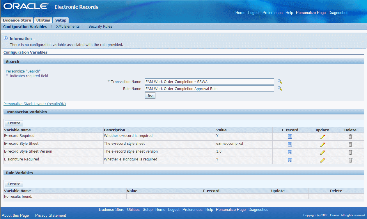

電子レコードおよび署名の設定
作業指示完了時には、電子署名および電子レコードを要求できます。 これらは、Oracle ERESフレームワークを使用して提供されます。 電子署名によって、取引を処理する個人は、取引中にユーザーIDとパスワードを入力して識別を検証します。 電子レコードは、ユーザーが検証する取引データの永続的なスナップショットを提供します。
電子レコードおよび署名を設定する手順は、次のとおりです。
  1. 「電子レコード」ページにナビゲートします。(ERES管理者: 「設定」>「構成変数」)
    電子レコード
  2. 「取引名」値リストから「eAM作業指示完了 - SSWA」を選択します。
  3. (オプション)ルール名を選択します。
  4. 「作成」を選択して変数名を作成します。
  5. 「適用」を選択します。

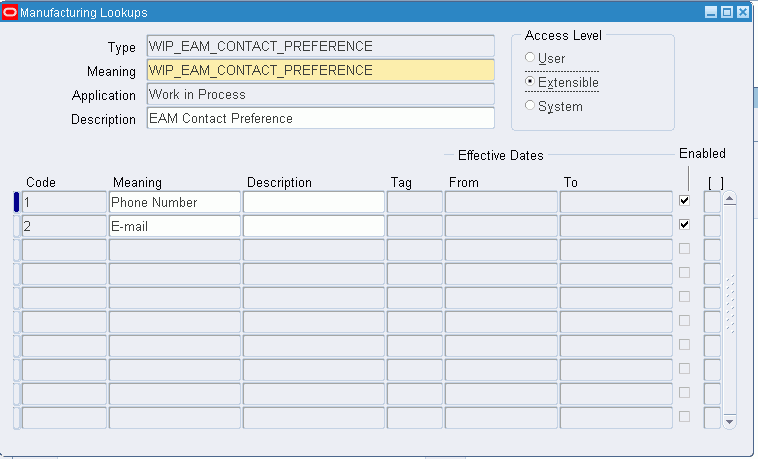

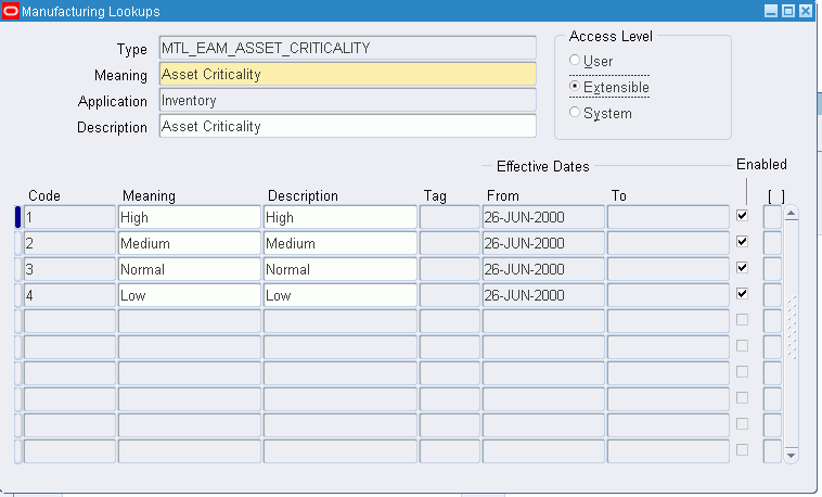

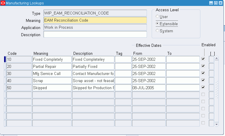

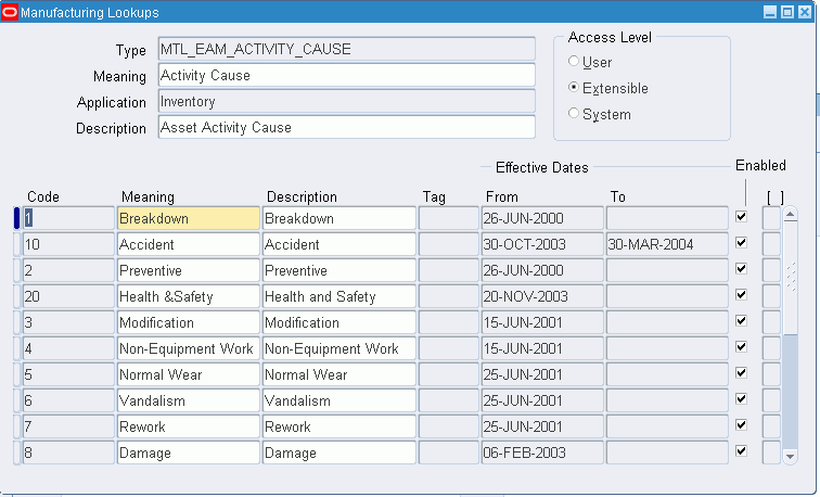

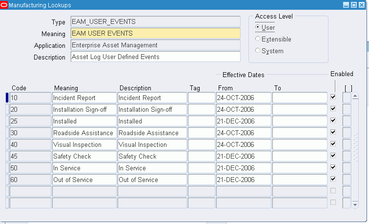

参照の定義

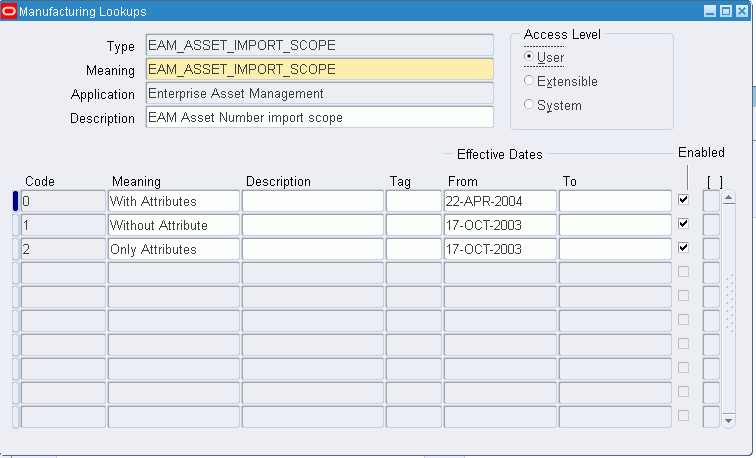

参照コードは、実装プロセス中に決定して定義する必要があります。 参照コードは、拡張可能、ユーザー定義またはシステム定義の3つのカテゴリに分類されます。 参照コードが拡張可能な場合、既存の参照コードは変更できませんが、新規コードを表に追加できます。 参照コードがユーザー定義の場合は、すべてのコードを変更できます。 参照コードがシステム定義の場合は、既存の参照コードを変更したり、新規コードを表に追加することはできません。
資産参照、作業要求参照および作業指示参照を定義する必要があります。
この項のトピックは、次のとおりです。

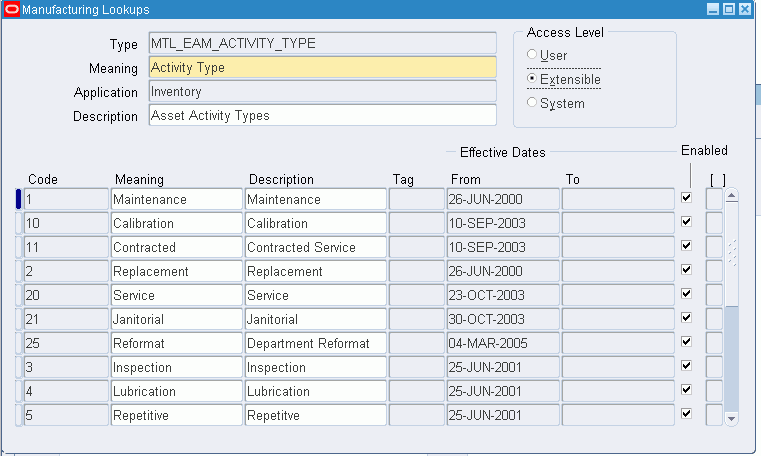

活動タイプ
活動タイプを使用して、資産に対して実行される保守作業のタイプを示します(『Oracle Enterprise Asset Managementユーザーズ・ガイド』の「活動の定義」を参照)。 たとえば、検査、注油、精密検査、校正、繰返し作業などです。 活動タイプは拡張可能です(『Oracle Enterprise Asset Managementユーザーズ・ガイド』の「参照の定義」を参照)。
活動タイプを定義する手順は、次のとおりです。
  1. Oracle Manufacturing参照ウィンドウにナビゲートします。
  2. 「検索」(懐中電灯)アイコンを選択します。
  3. 「タイプ」値リストから「MTL_EAM_ACTIVITY_TYPE」を選択します。

活動原因コードは、資産故障の事由です。 たとえば、予防、通常減耗、再加工、ブレークダウンなどです。 この情報によって、資産の実行能力に与える影響の大きさを把握できます。 これらは、資産故障の原因とこのような状態の頻度のレポートおよび分析に使用する重要なデータを提供します。 活動原因コードは、活動の設定時に参照されます(『Oracle Enterprise Asset Managementユーザーズ・ガイド』の「活動の定義」を参照)。 活動原因コードは拡張可能です(『Oracle Enterprise Asset Managementユーザーズ・ガイド』の「参照の定義」を参照)。
活動原因コードを定義する手順は、次のとおりです。
    活動原因コード
  2. 「タイプ」値リストから「MTL_EAM_ACTIVITY_CAUSE」を選択します。
  3. 数値コードを入力します。 後で簡単にコードを追加できるように、値は10の増分で入力することをお薦めします。
    注意: 英字コードは使用しないでください。 英字コードを入力すると、アプリケーションでデータベース・エラーが発生します。
  4. コードの内容を入力します(例: ブレークダウン)。
  5. コードの摘要を入力します。
  6. (オプション)参照値を分類するには、タグを入力します。 このフィールドは情報目的で使用されます。
  7. 「有効日: 自」はシステム日付にデフォルト設定されますが、これは更新できます。 コードの有効期限を指定するには、必要に応じて「有効日: 至」を入力します。
  8. 「使用可能」チェック・ボックスを選択して、エンタープライズ資産管理に対してこのコードを有効化します。
  9. 作業内容を保存します。

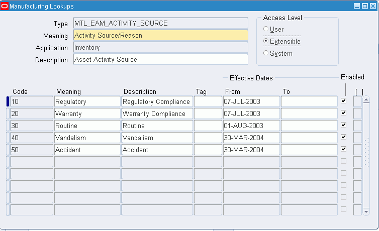

活動ソース
活動ソース・コードは、活動の実行事由です。 たとえば、保証準拠、OSHA準拠、軍用規格要件などです。 活動ソース・コードは活動の設定時に参照されます(『Oracle Enterprise Asset Managementユーザーズ・ガイド』の「活動の定義」を参照)。 活動ソース・コードは拡張可能です(『Oracle Enterprise Asset Managementユーザーズ・ガイド』の「参照の定義」を参照)。
活動ソース・コードを定義する手順は、次のとおりです。
    活動ソース・コード
  2. 「タイプ」値リストから「MTL_EAM_ACTIVITY_SOURCE」を選択します。
  5. コードの摘要を入力します。
  9. 作業内容を保存します。

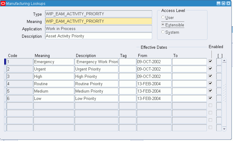

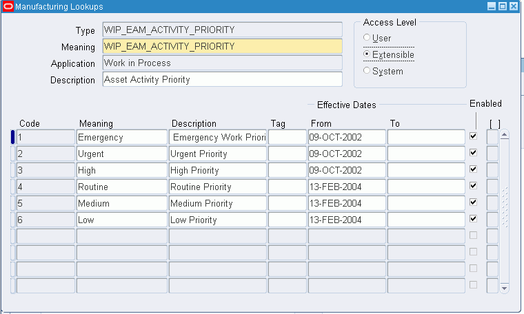

資産活動優先度
活動優先度コードは、資産活動優先度レベルを示します(例: 低、中、高)。 活動優先度は拡張可能です(『Oracle Enterprise Asset Managementユーザーズ・ガイド』の「参照の定義」を参照)。
活動優先度を定義する手順は、次のとおりです。
    活動優先度
  2. 「タイプ」値リストから「WIP_EAM_ACTIVITY_PRIORITY」を選択します。
  4. コードの内容を入力します(例: 高)。
  5. 摘要を入力します。
  9. 作業内容を保存します。

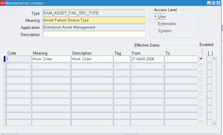

資産故障ソース・タイプ
故障は作業指示でレポートされます。 各作業指示は、作業指示で指定された資産に対する1つの故障の発生(イベント)を表します(『Oracle Enterprise Asset Managementユーザーズ・ガイド』の「故障分析の概要」を参照)。 必要に応じて、さらにコードを追加して別のソース・タイプを指定できます。 たとえば、異なるソース・タイプを使用して、様々なタイプの作業指示を指定できます。 資産故障ソース・タイプはユーザー定義です(『Oracle Enterprise Asset Managementユーザーズ・ガイド』の「参照の定義」を参照)。
資産故障ソース・タイプを定義する手順は、次のとおりです。
    資産故障ソース・タイプ
  2. 「タイプ」値リストから「EAM_ASSET_FAIL_SRC_TYPE」を選択します。
  4. 内容を入力します(例: 予防保守作業指示)。
  5. 摘要を入力します。
  9. 作業内容を保存します。
資産インポート範囲コード
eAM資産番号オープン・インタフェースでバッチ・プロセスを使用すると、資産番号をeAMにインポートできます。 必要に応じて、資産番号の属性をインポートできます。 新しい資産番号と属性を作成するか、既存の資産番号と属性を更新できます。 Oracle Enterprise Asset Management Implementation GuideのeAM資産番号オープン・インタフェースに関する項を参照してください。 プロセスのパラメータ範囲コードを定義します。 資産インポート範囲コードはユーザー定義です(『Oracle Enterprise Asset Managementユーザーズ・ガイド』の「参照の定義」を参照)。
資産インポート範囲コードを定義する手順は、次のとおりです。
    資産インポート範囲コード
  2. 「タイプ」値リストから「EAM_ASSET_IMPORT_SCOPE」を選択します。
  4. 内容を入力します(例: 属性あり)。
  5. 摘要を入力します。
  9. 作業内容を保存します。

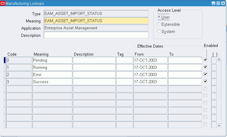

資産インポート・ステータス
eAM資産番号オープン・インタフェースでバッチ・プロセスを使用すると、資産番号をeAMにインポートできます。 必要に応じて、資産番号の属性をインポートできます。 新しい資産番号と属性を作成するか、既存の資産番号と属性を更新できます。 Oracle Enterprise Asset Management Implementation GuideのeAM資産番号オープン・インタフェースに関する項を参照してください。 プロセスのインポート・ステータスを定義します。 資産インポート・ステータスはユーザー定義です(『Oracle Enterprise Asset Managementユーザーズ・ガイド』の「参照の定義」を参照)。
資産インポート・ステータスを定義する手順は、次のとおりです。
    資産インポート・ステータス
  2. 「タイプ」値リストから「EAM_ASSET_IMPORT_STATUS」を選択します。
  4. 内容を入力します(例: 成功)。
  5. 摘要を入力します。
  9. 作業内容を保存します。
資産ログ・ユーザー定義イベント
イベントを定義して、作業指示ステータスに関連付けることができます。 作業指示には、そのライフサイクルの様々なステージで、承認や通知が必要になる場合があります。 ワークフローによって、このプロセスを自動化します。 ワークフローを開始して、通知、承認、取引を生成したり、作業指示ステータスを更新できます。 ステータスは、カスタマイズされたワークフロー内で使用されます(『Oracle Workflowユーザーズ・ガイド』のOracle Workflowの設定に関する項、および『Oracle Workflowユーザーズ・ガイド』のビジネス・イベント・システムの設定に関する項を参照)。 資産ログ・ユーザー定義イベントはユーザー定義です(『Oracle Enterprise Asset Managementユーザーズ・ガイド』の「参照の定義」を参照)。
資産ログ・ユーザー定義イベントを定義する手順は、次のとおりです。
    資産ログ・ユーザー定義イベント
  2. 「タイプ」値リストから「EAM_USER_EVENTS」を選択します。
  4. コードの内容を入力します。
  5. 摘要を入力します。
  6. 「有効日: 自」はシステム日付にデフォルト設定されますが、これは更新できます。 コードの有効期限を指定するには、必要に応じて「有効日: 至」を入力します。
  7. 「使用可能」チェック・ボックスを選択して、エンタープライズ資産管理に対してこのコードを有効化します。
  8. 作業内容を保存します。
連絡設定
連絡設定を設定できます。 連絡設定は拡張可能です(『Oracle Enterprise Asset Managementユーザーズ・ガイド』の「参照の定義」を参照)。
連絡設定コードを定義する手順は、次のとおりです。
    連絡設定
  2. 「タイプ」値リストから「WIP_EAM_CONTACT_PREFERENCE」を選択します。
  4. コードの内容を入力します。
  5. 摘要を入力します。
  8. 作業内容を保存します。

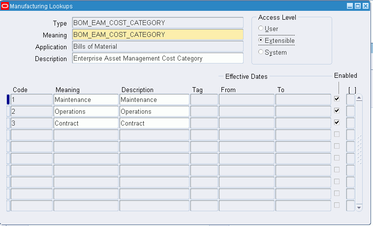

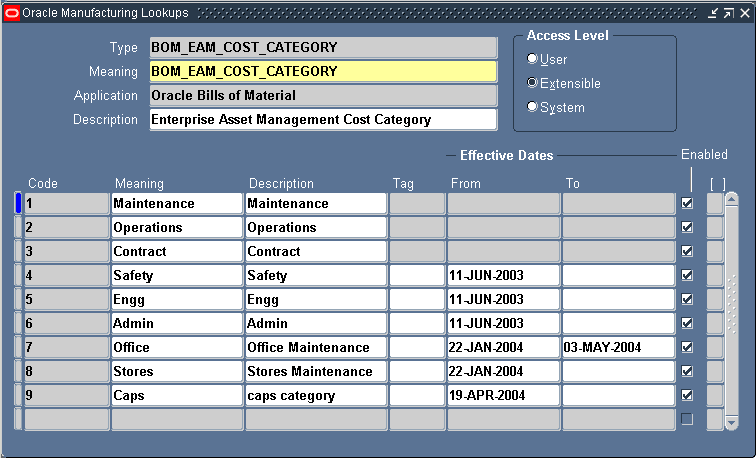

原価カテゴリ・コード
原価カテゴリ・コードは、原価カテゴリが定義されていない部門のデフォルトとして使用されます。 これにより、部門の原価は適切な原価要素に転記されます。 有効な値は、「保守」、「工程」、「契約」、およびこの拡張可能な参照表に追加した任意の値です。 『Oracle Enterprise Asset Managementユーザーズ・ガイド』の「eAM原価管理の概要」を参照してください。
原価カテゴリ・コードを定義する手順は、次のとおりです。
    BOM原価カテゴリ・コード
  2. 「タイプ」値リストから「BOM_EAM_COST_CATEGORY」を選択します。
  5. コードの摘要を入力します。
  9. 作業内容を保存します。
重要度コード
重要度コードは、組織に対する資産の重要度を示します(例: 高、低)。 生産に直接影響を与える資産、または代替が困難な資産は重要資産とみなすことができます。 資産重要度コードは、要求された作業の緊急度を判断するために役立ちます。 資産重要度コードは、資産の定義時に参照されます(『Oracle Enterprise Asset Managementユーザーズ・ガイド』の「資産番号の定義」を参照)。 資産重要度コードは拡張可能です(『Oracle Enterprise Asset Managementユーザーズ・ガイド』の「参照の定義」を参照)。
資産重要度コードを定義する手順は、次のとおりです。
    資産重要度コード
  2. 「タイプ」値リストから「MTL_EAM_ASSET_CRITICALITY」を選択します。
    注意: パフォーマンスの低下を避けるために、作成する資産重要度コードの数は250を超えないことをお薦めします。
  5. コードの摘要を入力します。
  9. 作業内容を保存します。

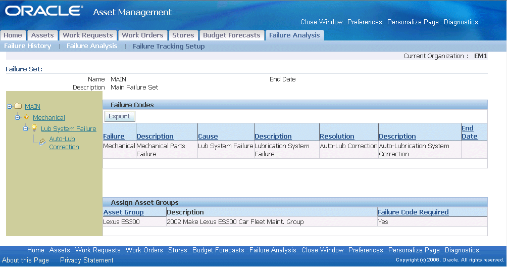

故障コード・タイプ
故障コード、原因コードおよび解決コードは、故障コード・セットと呼ばれる複数のツリー構造に編成されて、資産グループに割り当てられます。 各セットは、資産グループの考えられる故障、各故障の考えられる原因、および各原因に対する考えられる解決策について、資産グループ固有の情報を提供します。 資産グループ内の資産は、割り当てられた故障コード・セットを継承します。 作業指示レベルで故障トレース・コードを入力して、故障、その原因および解決をレポートします。 (『Oracle Enterprise Asset Managementユーザーズ・ガイド』の「故障分析の概要」を参照)。 必要に応じて、故障コード・タイプの内容を更新できます。
故障コード・タイプを定義する手順は、次のとおりです。
    故障コード・タイプ
  2. 「タイプ」値リストから「EAM_FAILURE_CODE_TYPE」を選択します。
  3. (オプション)内容を更新します(例: 故障コード)。
  4. 摘要を入力します。
  5. (オプション)参照値を分類するには、タグを入力します。 このフィールドは情報目的で使用されます。
  8. 作業内容を保存します。

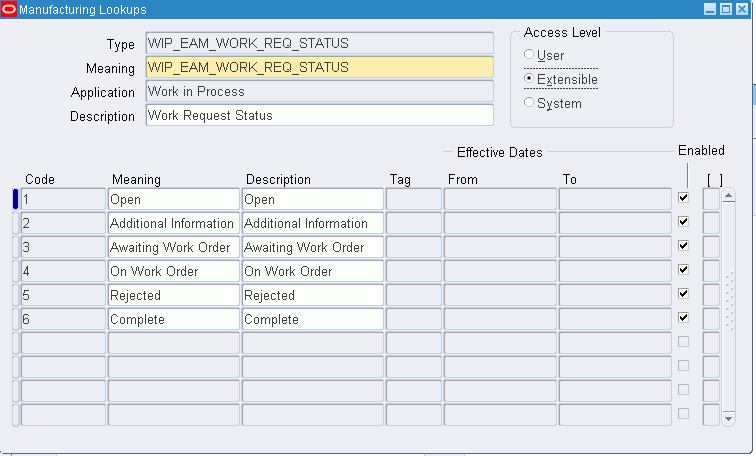

作業要求ステータス
作業要求承認は、作業要求ステータスを「オープン」から「作業指示の待機」に変更するプロセスです。 保守作業指示は、ステータスが「作業指示の待機」の作業要求にリンクされます。 エンタープライズ資産管理パラメータを定義するときに(『Oracle Enterprise Asset Managementユーザーズ・ガイド』の「eAMパラメータの定義」を参照)、「自動承認」チェック・ボックスが選択されている場合、該当する組織に対して作成される作業要求は、ステータスが自動的に「作業指示の待機」になります。 チェック・ボックスが選択されていない場合、作業要求は「オープン」ステータスで作成され、通知を受信するユーザーは(『Oracle Enterprise Asset Managementユーザーズ・ガイド』の「部門承認者の定義」を参照)、作業要求ステータスを「作業指示の待機」に変更できます。 工場または施設では、追加のステータスが必要になる場合があります。 現在、ワークフローは、ユーザー定義の作業要求ステータスを使用できるようにカスタマイズできません。 作業要求承認ステータスは拡張可能です(『Oracle Enterprise Asset Managementユーザーズ・ガイド』の「参照の定義」を参照)。
作業要求ステータスを定義する手順は、次のとおりです。
    作業要求ステータス
  2. 「タイプ」値リストから「WIP_EAM_WORK_REQ_STATUS」を選択します。
  3. (オプション)追加コードを事前定義のコード・リストに追加します。 事前定義のコードは削除できませんが、内容は変更できます。
  4. コードの内容を入力します(例: オープン)。
  5. コードの摘要を入力します。
  7. (オプション)コードの有効期限を指定するには、「有効日: 自」および「有効日: 至」を入力します。
  9. 作業内容を保存します。

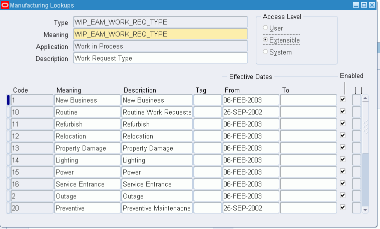

作業要求タイプ
作業要求タイプによって作業要求が説明および分類されます。 たとえば、手動、システム、ルーチン、資産、家具などです。 作業要求タイプは拡張可能です(『Oracle Enterprise Asset Managementユーザーズ・ガイド』の「参照の定義」を参照)。
作業要求タイプを定義する手順は、次のとおりです。
    作業要求タイプ
  2. 「タイプ」値リストから「WIP_EAM_WORK_REQ_TYPE」を選択します。
  4. コードの内容を入力します(例: 手動)。
  5. コードの摘要を入力します。
  9. 作業内容を保存します。
作業指示および作業要求優先度コード
作業指示優先度コードは、作業指示の編成と実行に役立ちます。 たとえば、高、中、低をそれぞれ1、2、3に設定します。 通常、優先度は、作業要求および作業指示を入力するユーザーが割り当てます。 プランナまたは管理者は、この優先度と資産重要度を比較します(『Oracle Enterprise Asset Managementユーザーズ・ガイド』の「資産重要度コード」を参照)。 これらのコードは、活動関連、作業指示および作業要求の作成時に入力されます。 通常、優先度は、作業要求および関連する作業指示を入力するユーザーが割り当てます。 活動関連を使用して作業指示を作成したときは、その活動関連で指定した優先度が作業指示優先度になります(『Oracle Enterprise Asset Managementユーザーズ・ガイド』の「ルーチン作業指示」、および『Oracle Enterprise Asset Managementユーザーズ・ガイド』の「作業要求」を参照)。 作業指示優先度コードは拡張可能です(『Oracle Enterprise Asset Managementユーザーズ・ガイド』の「参照の定義」を参照)。
作業指示優先度コードを作成する手順は、次のとおりです。
    優先度コード
  5. コードの摘要を入力します。
  9. 作業内容を保存します。
作業指示消込コード
消込コードは、作業指示および工程の完了状態を示します。 通常、これらのコードは、計画どおりに完了または一部完了の2つのカテゴリに分類されます。 これらの2タイプの完了ステータス内に、さらに状態を定義できます。 これらのコードを使用すると、作業指示を完了率または遅延率で評価したり、作業指示が遅延した場合は遅延の事由を評価できます。 消込コードは拡張可能です(『Oracle Enterprise Asset Managementユーザーズ・ガイド』の「参照の定義」を参照)。
作業指示消込コードを定義する手順は、次のとおりです。
  1. ウィンドウにナビゲートします。
    作業指示消込コード
  2. 「タイプ」値リストから「WIP_EAM_RECONCILIATION_CODE」を選択します。
  4. コードの内容を入力します(例: 完全に修復)。
  5. コードの摘要を入力します。
  9. 作業内容を保存します。

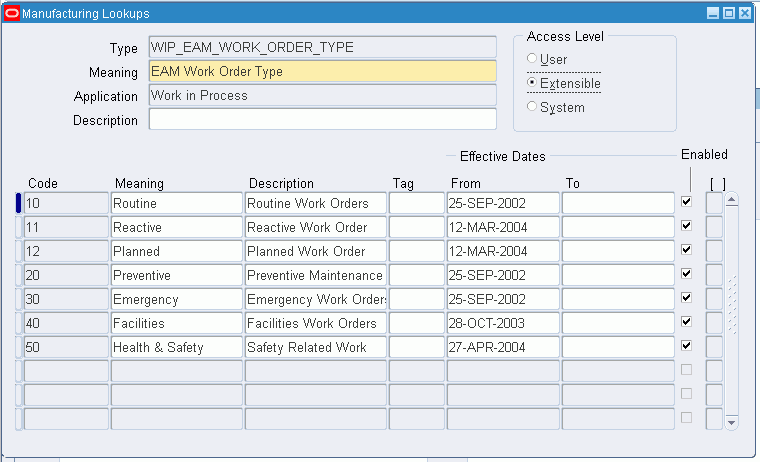

作業指示タイプ
作業指示タイプを使用すると、複数の作業指示を区別できます。 たとえば、ルーチン、再作成などです。 保守管理では、この情報を使用してレポートおよび予算計画に関する作業活動をソートしてモニターできます。 作業指示タイプは活動および作業指示で参照されます。
作業指示タイプは、手動または自動で作成されます。 たとえば、再作成可能作業指示は、手動または自動で作成されます(『Oracle Enterprise Asset Managementユーザーズ・ガイド』の「再作成作業指示」を参照)。 予防保守作業指示は、メーター・リーディングに基づいて自動的に作成されます(『Oracle Enterprise Asset Managementユーザーズ・ガイド』の「予防保守作業指示」を参照)。
作業指示タイプは拡張可能です(『Oracle Enterprise Asset Managementユーザーズ・ガイド』の「参照の定義」を参照)。
作業指示タイプを定義する手順は、次のとおりです。
    作業指示タイプ
  2. 「タイプ」値リストから「WIP_EAM_WORK_ORDER_TYPE」を選択します。
  4. コードの内容を入力します(例: ルーチン)。
  5. コードの摘要を入力します。
  9. 作業内容を保存します。

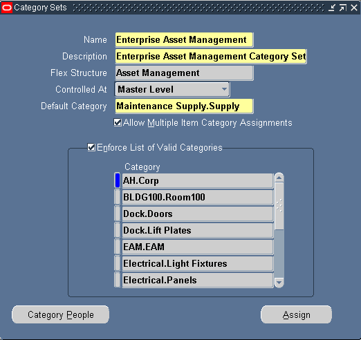

カテゴリ・セットを設定する手順は、次のとおりです。
カテゴリ・コード(TRUCK.FRKLFT)を資産グループに関連付けるには、最初に、「カテゴリ・セット」メニュー・オプションを使用して品目カテゴリ関連を定義します。
  1. 「カテゴリ・セット」ウィンドウにナビゲートします。
    カテゴリ・セット
  2. 「ツール」メニューから懐中電灯アイコンを選択し、「エンタープライズ資産管理」を選択します。
  3. 摘要はデフォルト設定されますが、必要に応じて変更できます。
  4. 「フレックス体系」値リストから「資産管理」を選択します。
  5. 管理レベルを指定します。 有効な値は、「マスター・レベル」および「組織レベル」です。
  6. カテゴリ・セットのデフォルト・カテゴリ・コードを入力します。
  7. 「複数品目カテゴリ割当の許可」を選択すると、1つの資産グループに関連付けるCrane.Jib、Crane.Overheadなどの一連のカテゴリを定義できます。
  8. 「有効カテゴリ・リスト強制」を選択すると、ユーザーが、作成する資産に関連付けられた資産グループに関連付けられていない誤ったカテゴリを入力するのを防ぐことができます。
  9. このカテゴリ・セットに関連付けるカテゴリ・コードを入力します。
  10. 「割当」を選択して、カテゴリを資産グループに関連付けるための表を表示します。
  11. 作業内容を保存します。

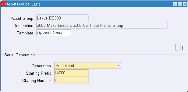

資産グループの定義
実装時には、資産グループ(資産グループまたは再作成可能品目)の名称を設定する必要があります。 資産グループは、実質的に同一の資産のグループを表します。 通常、資産グループは、製造業者とモデル番号の組合せ(メーカー、モデルおよび年)ごとに定義します。 たとえば、「Acme、モデル123、ポンプ」、「フォード、F150、2002、トラック」のようになります。
注意: 実質的に同一の資産が組織内にある場合は(例: 製造業者とモデルが同一)、それらの資産の資産グループを作成することを検討してください。
注意: 「資産グループ」ウィンドウでは、電子署名はサポートされていません。 資産グループを作成した場合、レコードに電子署名は含まれません。
資産グループを設定する手順は、次のとおりです。

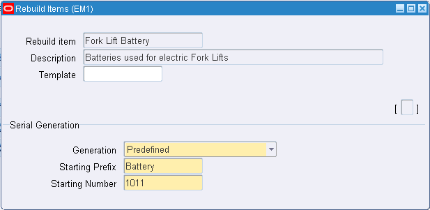

  1. 「資産グループ」ウィンドウにナビゲートします。
    「資産グループ」
  2. 資産グループの名称を入力します。

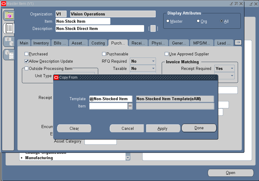

  3. この資産グループの摘要を240文字以内で入力します。
  4. 資産グループ・テンプレートを選択して属性値をすばやく適用し、適切な属性が確実に適用されるようにします。
    注意: 資産グループは、前述のテンプレートを使用して作成するか、既存の資産グループからコピーできます(『Oracle Inventoryユーザーズ・ガイド』の品目の定義に関する項を参照)。
    次の表に、必要な属性値を示します(テンプレートの使用時には、これらの値が資産グループに自動的に適用されます)。
    資産グループの属性
    属性
    ユーザー品目タイプ 資産グループ
    品目ステータス 有効
    在庫品目 使用可能
    取引可能 使用不可
    シリアル番号生成 事前定義
    有効性管理 モデル番号/ユニット番号
    eAM品目タイプ 資産グループ
  5. 「シリアル生成」リージョンで、「生成」の値に「事前定義」を選択します。
  6. この資産グループの開始プリフィクスおよび開始番号を定義します。 シリアル生成が組織の品目レベルで設定されている場合は、この資産グループに新しい資産番号を作成すると、プリフィクスおよび開始番号連番がデフォルト設定されます。
  7. 作業内容を保存します。
故障分析情報にアクセスする手順は、次のとおりです。
「故障セット」ページにアクセスして、現在の資産グループに割り当てられた故障トレース・コードを表示できます。
  1. 「資産グループ」ウィンドウで、「ツール」メニューから「故障セットの保守」を選択します。 資産グループに関連付けられた故障セットがない場合、このメニュー・オプションは使用できません。 「故障コードおよび故障セットの定義」および「故障分析の概要」を参照してください。

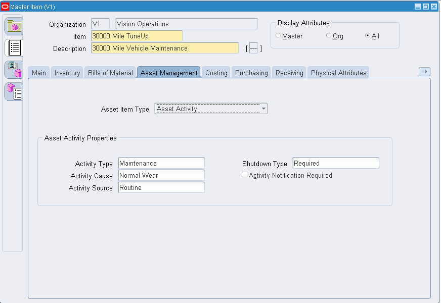

マスター活動ウィンドウ内で活動を設定する手順は、次のとおりです。
  1. 「活動」(「マスター品目」)ウィンドウにナビゲートします。 資産グループ、活動および再作成可能品を作成するには、「マスター品目」ウィンドウを使用します。
    マスター品目
  2. 「品目」フィールドに活動の名称を入力します。
  3. この活動の摘要を240文字以内で入力します。
  4. 活動テンプレートを使用して属性値をすばやく適用し、適切な属性が確実に適用されるようにします。
    1. 「ツール」メニューから「ツール」を選択し、「コピー元」を選択します。
    2. 活動テンプレートを選択します。
      注意: 活動は、前述のテンプレートを使用して作成するか、既存の活動から活動をコピーできます(『Oracle Inventoryユーザーズ・ガイド』の品目の定義に関する項を参照)。
    次の表に、必要な属性値を示します(テンプレートの使用時には、これらの値が活動に自動的に適用されます)。
    活動の属性
    属性
    ユーザー品目タイプ 活動
    品目ステータス 有効
    在庫品目 使用可能
    eAM品目タイプ 活動
  5. 「資産管理」タブを選択します。
    「活動プロパティ」リージョンで、必要に応じて、この活動の保守タイプを指定する活動タイプを入力します。 これは、作業指示を定義するときに使用されます。 これは、製造オーダーの詳細な説明ではなく、一般的な用語である必要があります。 たとえば、検査、精密検査、注油、修理、サービス、清掃などです。
  6. (オプション)この作業の生成原因となった状況を指定するには、活動原因を選択します。 たとえば、ブレークダウン、破壊、通常減耗、設定などです。
  7. (オプション)活動ソースを選択します。 活動ソース・コードは、活動の実行事由です。 たとえば、保証準拠、OSHA準拠、軍用規格要件などです。 「活動ソース」を参照してください。
  8. (オプション)停止タイプを選択します。 これは、この保守活動を実行するために停止が必要かどうかを指定します。 たとえば、必須、不要などです。 このフィールドは情報目的で使用されます。
  9. (オプション)作業が必要な資産が可動式で、修理のために店舗に持ち込む必要があるかどうかを指定するには、「活動通知必須」値を選択します。 このフィールドは情報目的で使用されます。
  10. 作業内容を保存します。 作業内容を保存した後は、この活動を資産に関連付けることができます(「活動関連テンプレート」を参照)。

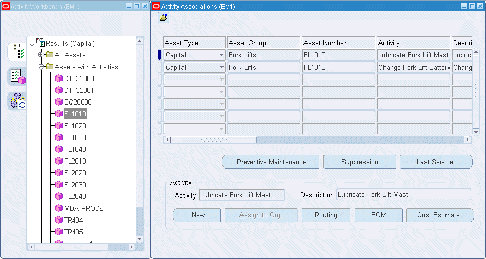

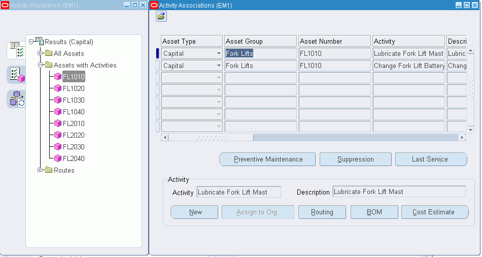

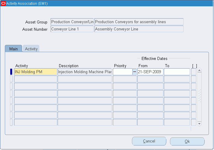

資産を活動に関連付ける手順は、次のとおりです。
資産グループ(「資産グループの定義」を参照)、資産(「資産番号の定義」を参照)および活動を定義した後は、その活動を資産または再作成可能品(あるいはその両方)に関連付けることができます。 ただし、活動関連テンプレートを使用すると、活動および関連の作成を簡略化できます(「活動関連テンプレート」を参照)。 予防保守スケジュールに入力する前の資産は、活動に関連付けられています。
注意: 通常、活動ワークベンチは、資産番号/活動関連などの活動設定を簡略化するために使用します(「活動ワークベンチの使用」を参照)。 活動関連テンプレートを使用すると、活動関連の作成も簡略化できます。 たとえば、資産グループを作成し、そのグループ内に資産番号を作成した場合、「関連」ウィンドウを使用してそれらの資産番号を活動に関連付ける必要はありません。 活動関連テンプレートを作成した場合は、現在の資産番号の資産グループに関連付けた活動と、現在の資産番号に関連付けられた活動が自動的に判別されます(「活動関連テンプレート」を参照)。
資産活動関連は、Oracle Web Servicesを使用して自動的に作成、更新および検索することもできます。 これらの公開インタフェースを使用すると、別のインスタンスまたは別のシステムのデータをより簡単に変換できます。 これらのWebサービスは、公開されているOracle APIとともにI-Repositoryで注釈付きで使用できます。 (APIの詳細は、Oracle ManufacturingのAPIおよびオープン・インタフェース・マニュアルを参照。)

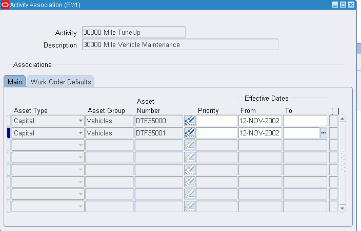

  1. 「活動関連」ウィンドウにナビゲートします。
    活動関連
  2. 活動を選択します。
  3. 「メイン」タブ内で、「品目タイプ」値リストから「資産」または「再作成可能」を選択します。 このフィールドは、「資産グループ」および資産品目フィールドに直接関連しています。 「資産」が選択されている場合、「資産グループ」には資産グループが表示され、「資産番号」には資産番号が表示されます。 「再作成可能」が選択されている場合、「資産グループ」には再作成可能品目が表示され、「資産番号」には現在の再作成可能品目に固有のシリアル番号が表示されます。
  4. 資産グループを選択します。 資産グループを選択できるのは、「品目タイプ」フィールドに「資産」が移入されている場合です。
  5. 資産番号を選択します。 選択できるのは、前に選択した資産グループに関連付けられている資産番号です。 資産番号は、常にシリアル管理されます。 「資産グループ」フィールドで非シリアル管理再作成可能品を選択した場合、「資産番号」の値は必須ではありません。
  6. (オプション)優先度コードを選択します。 このフィールドは情報目的で使用されます。
  7. (オプション)有効日を入力します。 「有効:自」フィールドを空白のままにすると、システム日付にデフォルト設定されます。 「有効:至」フィールドを空白のままにすると、NULLにデフォルト設定されます。
  8. 「活動」タブ内の「活動原因」は活動定義からデフォルト設定され(「活動の定義」を参照)、この作業が生成された状況が指定されます。 たとえば、ブレークダウン、破壊、通常減耗、設定などです。 活動原因は、必要に応じて選択できます。
  9. 「活動タイプ」は活動定義からデフォルト設定されます(「活動の定義」を参照)。 このコードは、この活動で実行される保守活動のタイプを指定します。 これは、製造オーダーまたは標準製造オーダーを定義するときに使用されます。 このコードは、製造オーダーの詳細な説明ではなく、一般的な用語である必要があります。 たとえば、検査、精密検査、注油、修理、サービス、清掃などです。 活動タイプは、必要に応じて選択できます。
  10. (オプション)タグアウト手順が必須であることを示すには、「タグ付け必須」チェック・ボックスを選択します。 作業指示の実行に必要な工程には、エリアのセキュリティ保護が必要な場合があります。 タグは、通常、印刷して資産に取り付けられ、資産が停止中で開始できないことを工場に警告します。 このチェック・ボックスは、タグアウトが必要な複数の製造オーダーをプランナが分離する際に役立ちます。 これは情報用に使用されます。
  11. この活動または資産について責任を負う所有部門は、資産番号定義からデフォルト設定されます(「資産番号の定義」を参照)。 所有部門は、必要に応じて選択できます。 通常、これはプランナまたは管理者です。
  12. (オプション)停止タイプを選択します。 これは、この保守活動を実行するために停止が必要かどうかを指定します。 たとえば、必須、不要などです。 このフィールドは情報目的で使用されます。 この値は、「マスター品目」ウィンドウ内で作成されたマスター活動情報からデフォルト設定されます。 「活動の定義」を参照してください。
  13. (オプション)WIP会計区分を選択します。 この値は、現在の組織のエンタープライズ資産管理パラメータ情報からデフォルト設定され、更新可能です。 「eAMパラメータの定義」を参照してください。
  14. (オプション)活動ソースを選択します。 活動ソース・コードは、活動の実行事由です。 たとえば、保証準拠、OSHA準拠、軍用規格要件などです。 「活動ソース」を参照してください。 この値は、「マスター品目」ウィンドウ内で作成されたマスター活動情報からデフォルト設定されます。 「活動の定義」を参照してください。
  15. 作業内容を保存します。

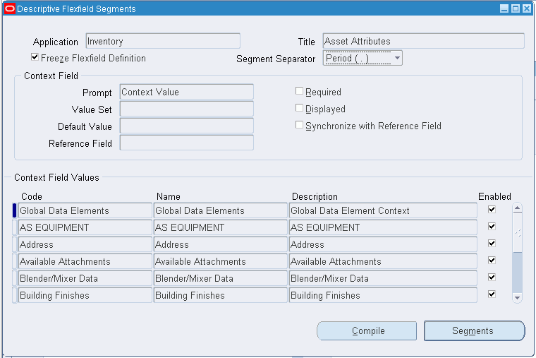

属性の設定
資産グループに固有の共通特性データ(施設情報、工業規格、規制要件、馬力、電圧、平方フィートなど)は、付加フレックスフィールドを使用して属性グループを作成することによって定義できます。 作成した属性グループは、資産グループに割り当てることができます。 これにより、資産グループに関連付ける資産を定義するときは、追加の特性データを定義できます。 また、これにより、広範囲な問合せ機能が提供されます。 属性グループは、セグメントと値によって定義される付加フレックスフィールドです。
たとえば、「フロント・ローダー銘板データ」という属性グループを定義できます。 このグループを「自動車」資産グループに関連付けることができます。 「自動車」資産グループ内に資産を定義するときは、必要に応じて、属性を使用し、その資産の銘板データ(メーカー、年、モデルなどの指定データ)を指定できます。 これにより、特定の資産グループに関連する指定データを簡単に入力できます(『Oracle Enterprise Asset Managementユーザーズ・ガイド』の「資産番号の定義」を参照)。
属性を設定する手順は、次のとおりです。
  1. 「付加フレックスフィールド・セグメント」ウィンドウにナビゲートします。
    付加フレックスフィールド・セグメント
  2. ツールバーから懐中電灯アイコンを選択し、「アプリケーション」には「Oracle Inventory」を、「タイトル」には「資産属性」を選択します。
  3. 「フレックスフィールド定義の確定」チェック・ボックスの選択を解除して、フレックスフィールド定義を確定解除します。
  4. 「コンテキスト・フィールド値」リージョンで、行を選択し、「新規」アイコンをクリックします。 属性グループを作成するための空白行が追加されます。
  5. 「コード」フィールドに属性グループ名を入力します。
  6. (オプション)この属性グループの摘要を入力します。
  7. 「セグメント」を選択して、作成した属性グループに属性を追加します。
    セグメント要約
  8. データを順序付ける番号を入力します。
  9. 特定の属性の名称を定義します。 「ウィンドウ・プロンプト」は、この名称にデフォルト設定されます。
  10. 列の値を選択します。
  11. 値セットを選択するか、または、必要に応じて「値セット」を選択して新しい値セットを作成します。
  12. 「表示」チェック・ボックスが選択されている場合、この属性は、この属性(例: メーカー)が属する属性グループ(例: 銘板)に関連付けられた資産グループ(例: 自動車)内の資産に対してデータを定義する際に表示されます。
  13. (オプション)資産の定義時に属性を使用可能にするには、「使用可能」チェック・ボックスを選択します(『Oracle Enterprise Asset Managementユーザーズ・ガイド』の「資産番号の定義」を参照)。
  14. 作業内容を保存し、「付加フレックスフィールド・セグメント」ウィンドウに戻ります。
  15. 「フレックスフィールド定義の確定」チェック・ボックスを選択します。 選択しない場合は、「属性」ウィンドウからセグメントを問い合せることができません。
  16. 作業内容を保存します。

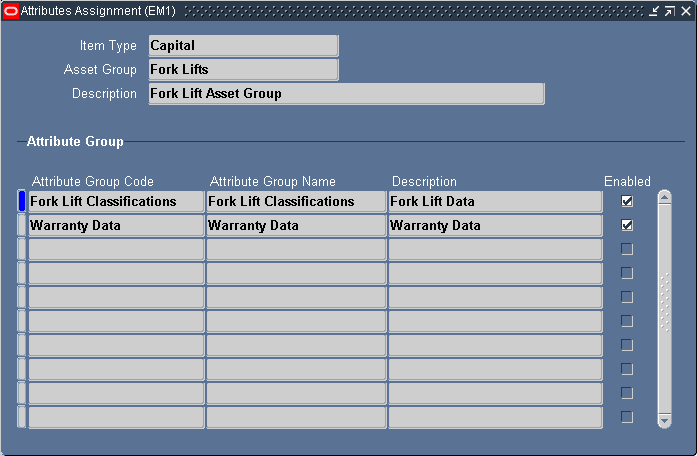

属性グループを資産グループに関連付ける手順は、次のとおりです。
  1. 「属性割当」ウィンドウにナビゲートします。
    次の例では、「自動車」資産グループ内に作成された資産に、データ入力のオプションとして使用可能な「銘板」属性グループが設定されています。
    属性割当
  2. 資産グループを選択します。 「資産グループの定義」を参照してください。
  3. 属性グループ・コードを選択します。
    資産グループに関連付けることができる属性グループの数に制限はありません。
  4. 作業内容を保存します。

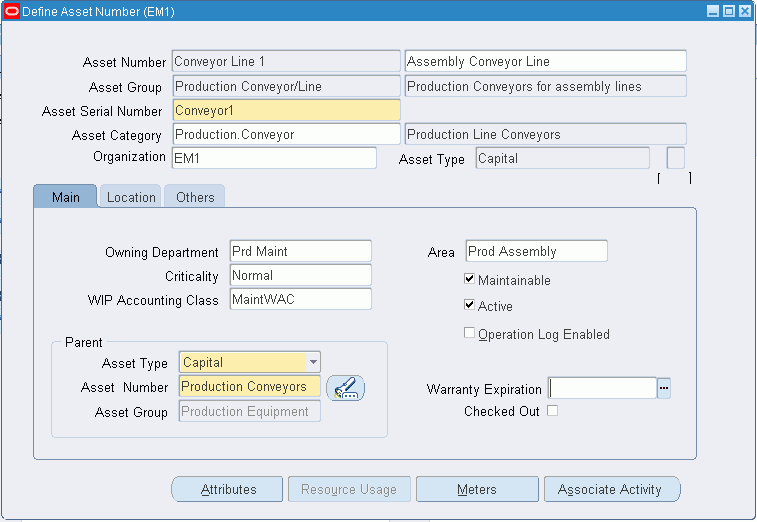

資産を個別に定義する手順は、次のとおりです。
  1. 「資産番号の定義」ウィンドウにナビゲートします。
  2. 資産番号の自動生成を設定していない場合は資産番号を入力し、番号の自動生成を有効にしている場合はデフォルトをそのまま使用するか、変更します(『Oracle Enterprise Asset Managementユーザーズ・ガイド』の「eAMパラメータの定義」を参照)。
    保存した後の資産は削除できません。 資産に対するオープン作業指示またはオープン作業要求がない場合、および資産が資産階層に含まれていない場合は、その資産を無効化できます。
  3. (オプション)資産摘要を240文字以内で入力します。
  4. 資産グループを選択します。 この資産グループがこの資産に関連付けられます。
    注意: 資産に関連付けて保存した後の資産グループは変更できません。
  5. 「資産シリアル番号」フィールドに値を入力するか、番号の自動生成を有効にしている場合はデフォルト値をそのまま使用します。
    注意: 資産シリアル番号は、資産番号と同じ番号に変更できます。
    資産シリアル番号は組織間で一意の値でない場合がありますが、資産番号は、デフォルト値に関係なく、グローバルに一意である必要があります。 搬送先在庫取引による受入時に自動的に生成された資産番号は、品目インスタンス番号にデフォルト設定されます。 これは変更できますが、グローバルに一意の番号である必要があります。
  6. (オプション)この資産を資産カテゴリに関連付けます。 これは区分と下位区分のコード(CRANE.OVERHEADやBUILDING.FLOORなど)です。『Oracle Enterprise Asset Managementユーザーズ・ガイド』のカテゴリ・コードおよびカテゴリ・セットの設定に関する項を参照してください。
  7. (オプション)デフォルト設定された組織を変更します。 この組織は、資産を保守するeAM使用可能組織と異なることも可能です。 資産グループと資産番号は、生産組織に直接定義できます。
    資産グループがその組織パラメータでeAM使用可能組織に関連付けられている場合、その資産グループはeAM使用可能でない組織内に定義できます。
    この「資産番号の定義」ウィンドウでは、このフィールドに組織を指定して、eAM使用可能組織自体に定義されている資産グループに対して資産番号を定義したり、eAM組織で保守される組織に定義されている資産グループに対して資産番号を定義できます。 値リストには、eAM使用可能組織、およびeAM使用可能ではないがその組織パラメータでeAM使用可能組織に関連付けられているすべての組織が表示されます。
  8. 「メイン」タブ内で、必要に応じて、この資産について責任を負うクルーを示す所有部門を選択します。 作業要求に関する通知は、作業要求に関連付けられた資産の現在の所有部門の主承認者に送信されます(『Oracle Enterprise Asset Managementユーザーズ・ガイド』の「部門承認者の定義」、および『Oracle Enterprise Asset Managementユーザーズ・ガイド』の「資産番号の定義」を参照)。
  9. (オプション)組織に対する資産の重要度を指定するには、重要度コードを選択します。 このフィールドは情報目的で使用されます。
  10. (オプション)実行される作業に関連付けられた費用原価要素(資材、労務、生産資源など)を識別するには、WIP会計区分を選択します。
  11. (オプション)この資産が存在するエリアを入力します。 これは、作業の論理エリアのユーザー定義リストです。 たとえば、北部工場、西部ウイング、エリア1などです(『Oracle Enterprise Asset Managementユーザーズ・ガイド』の「エリアの設定」を参照)。
  12. この資産が保守可能かどうかを指定します。 「保守可能」チェック・ボックスが選択されている場合は、この資産に対して作業要求および作業指示を作成できます。
    たとえば、原価をトレースする目的で資産を作成できます。 たとえば、資産階層の最上位レベルの全資産については原価を表示するが、それらの資産の保守は行わない場合があります。 このような場合は、このチェック・ボックスを選択しないでください。
    注意: この資産に対して作業指示を作成した後は、それらの作業指示のステータスが「完了」、「取消」または「クローズ」でないかぎり、このチェック・ボックスの選択を解除できません。
  13. (オプション)資産が機能していること(例: この資産に対して保守作業指示を作成可能)を示すには、「有効」チェック・ボックスを選択します。 このチェック・ボックスは、「ツール」メニューから資産を有効化または無効化すると変更されます。
  14. この資産に対して資産工程ロギングが使用可能かどうかを指定します。 「工程ログ使用可能」チェック・ボックスを選択すると、現在および過去のすべての資産工程情報(チェック・アウト、チェック・イン、関連付けられた作業要求や作業指示など)を表示できます。 子資産の削除や追加、親資産の削除、資産の有効化や無効化、別の事業所への資産の転送、および在庫に対する資産の受入や出庫を行うことができます。 デフォルトでは、資産に対するロギングはオフです。 『Oracle Enterprise Asset Managementユーザーズ・ガイド』の「資産工程ロギング」を参照してください。
  15. 「親」リージョンで、必要に応じて親資産番号を選択し、資産階層情報を設定します。 作業指示原価は、定義された親/子階層を介して積み上げられ、資産階層内の任意のレベルまで積み上げることができます。 これにより、資産または資産階層ビューに関連付けられたすべての原価をレビューできます。
    注意: 別のeAM組織に転送された子資産は、親階層内に含まれたままです。 資産が現在存在している組織は、カッコに囲まれて表示されます。 資産を転送しても、その資産は資産階層から削除されません。 資産を階層から削除するには、資産を手動で削除する必要があります。
  16. 「チェック・アウト済」チェック・ボックスは、現在の資産がチェック・イン済かチェック・アウト済かを示します。 保守スーパーユーザー内では、資産のチェック・アウト、資産詳細の表示、収集計画データの入力、およびメーター情報の入力ができ、必要に応じて作業要求を作成できます。 このチェック・ボックスは更新できないように保護されています。 『Oracle Enterprise Asset Managementユーザーズ・ガイド』の「資産工程ロギング」を参照してください。
  17. 「事業所」タブ内の「保管場所」および「保管棚」フィールドは表示専用で、在庫およびその保管棚セグメント内におけるこの資産の保管場所が表示されます。 この資産が在庫に受け入れられると、これらのフィールドに値が移入されます。
    資産に対してジオコード情報(緯度、経度および方向の詳細)を指定できます。 この情報を使用して、選択したマップ・ビューワに資産を表示します。
  18. (オプション)この資産の物理的な事業所を指定するには、事業所コードを選択します。 これと同時に、「所在地」フィールドには、選択した事業所コードに関連付けられた所在地が移入されます。 前に定義したエリアは組織に固有で、物理的な事業所には関連付けられていません。
    資産が保管場所に存在しない場合は、外部事業所を指定できます。 選択できるのは、HZ事業所として定義されている外部事業所のみです。 必要に応じて、事業所コードがある外部事業所を定義できます。
    有効な事業所コードは、Oracle Install Base内で定義されます。
  19. 所在地は、設定された事業所コードに関連付けられている所在地にデフォルト設定されます。 必要に応じて、別の所在地を選択できます。 現在の資産が倉庫内にある場合は、事業所の組織の所在地が表示されます(『Oracle Enterprise Asset Managementユーザーズ・ガイド』の「倉庫」を参照)。
  20. (オプション)生産組織を選択します。 値リストには、現在の資産の組織が保守する生産在庫組織が表示されます。 指定した生産組織の設備品目を保守するeAM組織を指定する方法は、『Oracle Enterprise Asset Managementユーザーズ・ガイド』の「エンタープライズ資産管理に対する組織の有効化」を参照してください。
  21. 設備品目を選択します。 「生産組織」フィールドに値を移入した場合、これは必須です。 選択できるのは、設備テンプレートを使用して定義した品目(『Oracle Inventoryユーザーズ・ガイド』の品目テンプレートに関する項を参照)、または設備品目の属性を有効にして定義した品目(『Oracle Inventoryユーザーズ・ガイド』の物理属性に関する項を参照)です。
  22. 設備シリアル番号を入力します。 「生産組織」フィールドに値を移入した場合、これは必須です。 資産が生産組織に直接存在し、その資産グループが生産組織で設備として直接定義されている場合、これは、前に定義した設備タイプに属する構成部品の固有名です。 生産組織および資産シリアル番号は表示できますが、更新はできません。
  23. (オプション)Oracle Fixed Assetsがインストールされている場合は、番号を入力します。 これは、資産に関連付けられた固定資産カテゴリに属する固定資産番号を表します。
  24. Oracle Property Managementがインストールされている場合、不動産管理の各フィールド、事業所名および事業所コードは、不動産管理のエクスポート処理(エンタープライズ資産管理への事業所のエクスポート)からデフォルト設定されます。 これらのフィールドは使用不可になっています。 これらの値は変更できません。
    注意: 前述の情報を不動産管理からエンタープライズ資産管理に渡すには、最初に資産グループを設定する必要があります。 『Oracle Enterprise Asset Managementユーザーズ・ガイド』の「資産グループの定義」を参照してください。
  25. (オプション)「不動産管理」フィールド情報を表示または更新するには、「事業所詳細」を選択します。

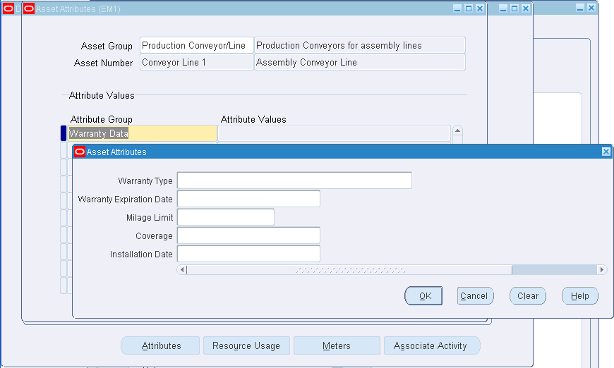

  26. (オプション)資産の属性値を入力するには、「属性」を選択します(『Oracle Enterprise Asset Managementユーザーズ・ガイド』の「属性の設定」を参照)。
    使用可能な既存の属性グループが表示されます(『Oracle Enterprise Asset Managementユーザーズ・ガイド』の「属性の設定」を参照)。 これらの属性グループはオプションです。 既存のすべての属性グループについて値を入力する必要はありません。 このウィンドウから属性グループは生成できません。
    資産属性

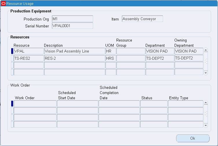

  27. 「生産設備」リージョン内のフィールドに値が移入されている場合は、「生産資源使用箇所」を選択できます。 これにより、生産資源としてこの資産に対応した設備を使用する生産作業指示を表示できます。
    生産資源使用箇所
  28. (オプション)この資産を活動に直接関連付けるには、「活動の関連付け」を選択します。 『Oracle Enterprise Asset Managementユーザーズ・ガイド』の「活動関連テンプレート」を参照してください。
    活動関連
  29. (オプション)「添付」(クリップ)アイコンを選択して、この資産へのファイル、URLまたはテキストの添付を入力します。 次に、「文書カタログ」を選択して、資産固有の文書を追加します。 『Oracle Enterprise Asset Managementユーザーズ・ガイド』の「資産文書の定義」を参照してください。
  30. 作業内容を保存します。
「故障セット」ページにアクセスして、現在の資産番号に割り当てられた故障トレース・コードを表示できます。
  1. 「資産番号の定義」ウィンドウで、「ツール」メニューから「故障セットの保守」を選択します。 資産番号に関連付けられた故障セットがない場合、このメニュー・オプションは使用できません。 『Oracle Enterprise Asset Managementユーザーズ・ガイド』の「故障コードおよび故障セットの定義」、および『Oracle Enterprise Asset Managementユーザーズ・ガイド』の「故障分析の概要」を参照してください。
  2. ウィンドウをクローズします。

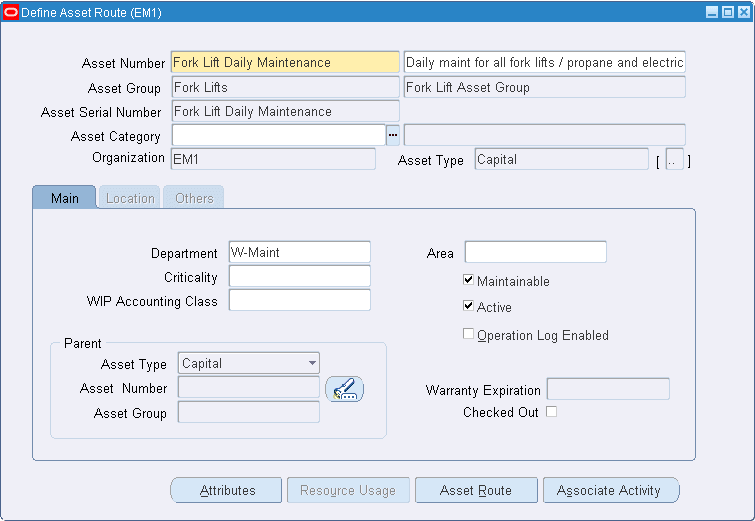

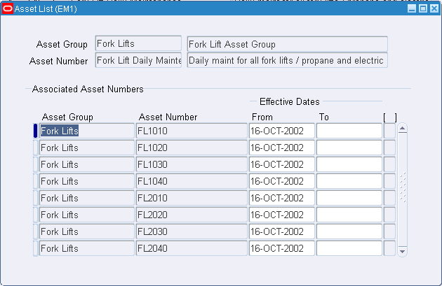

資産経路の定義
複数の資産番号について1つの活動を実行する必要がある場合もあります。 資産経路を定義すると、同じ活動に対する複数の作業指示の作成を防ぐことができます。 資産経路に予防保守スケジュールを定義すると、資産経路に対していつ活動をスケジュールするかを指定できます。 資産経路には、日間隔ルールを定義できます。
資産経路を定義する手順は、次のとおりです。
  1. 「資産経路の定義」ウィンドウにナビゲートします。
    資産経路の定義
  2. 「資産番号」フィールドに資産経路の名称を入力します。
  3. 資産グループを選択します。
  4. 資産シリアル番号は、資産番号にデフォルト設定されます。 現在の組織には、必要に応じて、次のシリアル番号を選択できます。
  5. (オプション)この資産経路を資産カテゴリに関連付けます。 これは区分と下位区分のコード(CRANE.OVERHEADやBUILDING.FLOORなど)です。『Oracle Enterprise Asset Managementユーザーズ・ガイド』のカテゴリ・コードおよびカテゴリ・セットの設定に関する項を参照してください。
  6. 「メイン」タブ内で、必要に応じて、この資産経路の所有部門を選択します。 これは、資産について責任を負うクルーを示します。 作業要求に関する通知は、作業要求に関連付けられた資産の現在の所有部門の主承認者に送信されます(『Oracle Enterprise Asset Managementユーザーズ・ガイド』の「部門承認者の定義」、および『Oracle Enterprise Asset Managementユーザーズ・ガイド』の「資産番号の定義」を参照)。
  7. (オプション)組織に対する資産経路の重要度を指定するには、重要度コードを選択します。 このフィールドは情報目的で使用されます。
  8. (オプション)実行される作業に関連付けられた費用原価要素(資材、労務、生産資源など)を識別するには、WIP会計区分を選択します。
  9. (オプション)この資産経路が存在するエリアを入力します。 これは、作業の論理エリアのユーザー定義リストです。 たとえば、北部工場、西部ウイング、エリア1などです(『Oracle Enterprise Asset Managementユーザーズ・ガイド』の「エリアの設定」を参照)。
  10. この資産経路が保守可能かどうかを指定します。 「保守可能」チェック・ボックスが選択されている場合は、この資産経路に対して作業要求および作業指示を作成できます。
  11. (オプション)資産経路が機能していることを示すには、「有効」チェック・ボックスを選択します。 このチェック・ボックスは、「ツール」メニューから資産経路を有効化または無効化すると変更されます。
  12. 「資産経路」を選択して、「資産経路」ウィンドウを表示します。
    資産経路
  13. 「関連資産番号」リージョンで、資産グループを選択します。
  14. 資産番号を選択します。 選択できるのは、前に選択した資産グループに関連付けられている資産番号です。
    関連付けることができる資産番号の数に制限はありません。
  15. (オプション)有効日を入力します。 「有効日 自」フィールドを空白のままにすると、システム日付がデフォルト設定されます。
  16. 作業内容を保存します。
    注意: 資産番号は資産経路に関連付けることができます。 資産経路を別の資産経路に関連付けることはできません。

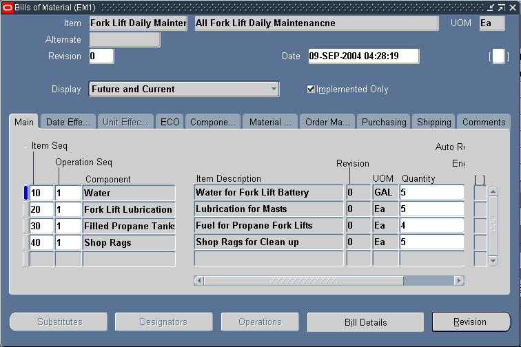

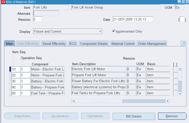

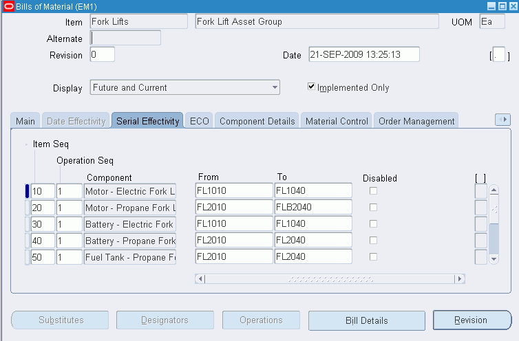

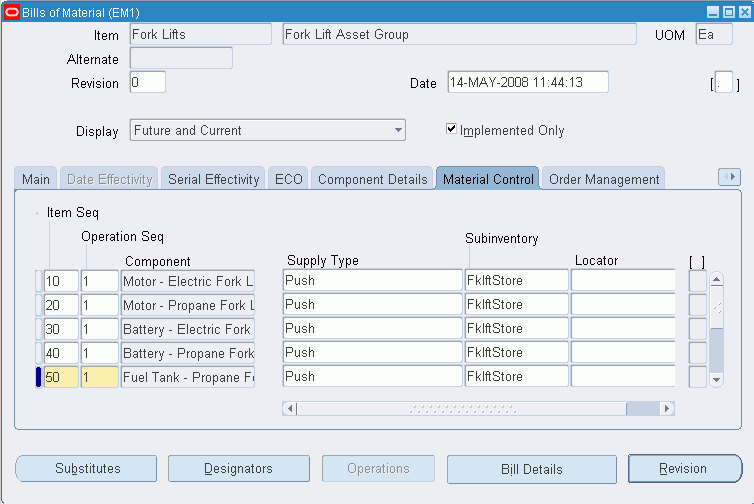

資産BOMの設定
資産を構成する必須品目を識別して選択できます。 部品構成表(BOM)は、特定の資産を構成するすべての品目と構成部品をリストするために使用され、各資産グループに対して定義されます。 資産BOMに定義される品目は、標準の在庫構成部品です(『Oracle Inventoryユーザーズ・ガイド』の品目の定義に関する項を参照)。
注意: プロジェクト製造アプリケーションを使用していない場合でも、資産グループを正常に作成するために、eAM使用可能組織に対してプロジェクト・パラメータが定義されます。 これが必要なのは、資産BOMがモデル/ユニット有効タイプであることと、このBOMタイプを現在使用できるのは、資産グループが割り当てられたeAM使用可能組織にPJM組織パラメータが設定されている場合であるためです。 プロジェクト・パラメータを定義するには、プロジェクト製造スーパーユーザー職責を使用して「プロジェクト・パラメータ」ウィンドウをオープンし、ウィンドウにデータを入力せずにレコードを保存します。 プロジェクト製造を使用する予定の場合、プロジェクト・パラメータの定義については、『Oracle Enterprise Asset Managementユーザーズ・ガイド』の「プロジェクト製造統合の設定」を参照してください。
資産BOMを設定する手順は、次のとおりです。

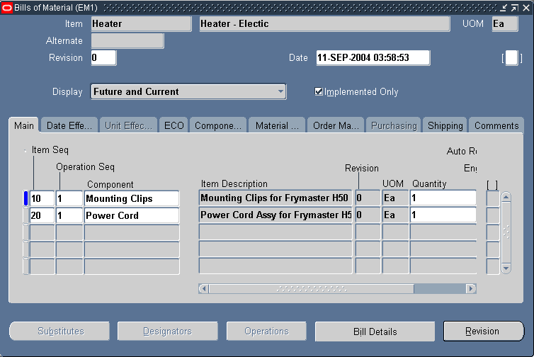

  1. 「部品構成表」ウィンドウにナビゲートします。
    部品構成表
  2. 「品目」値リストから資産グループを選択します。
  3. 「メイン」タブ内で、「品目連番」および「工程連番」の値がデフォルト設定されます。
  4. 在庫構成部品を入力して資産番号を構成します。
  5. 資産に必要な該当構成部品の数量を入力します。
  6. 「有効シリアル」タブを選択します。
    部品構成表 - 有効シリアル
  7. 「自」および「至」フィールドで、在庫品目が関連付けられる資産番号を選択します(資産番号は常にシリアル管理されます)。 選択できるのは、現在の資産グループに関連付けられている資産番号です。
    資産グループ内のすべての資産番号に構成部品がインストールされる場合は、「自」フィールドに0を入力し、「至」フィールドは空白のままにします。
  8. (オプション)「資材管理」タブを選択し、この資産BOMの保管場所またはソース保管棚を入力します。 BOMレベルで「資材の自動要求」オプションが選択されている場合は、作業指示のリリース時に資材割当が開始され、入力したソース保管場所およびソース保管棚の値によって、在庫ソース・ルールの値が上書きされます。 「資材の自動要求」オプションが選択されていない場合は、資材要求またはワン・ステップ資材出庫の実行時に、資材のソース保管場所およびソース保管棚を指定できます。
    資材管理
  9. 作業内容を保存します。
    残りのすべてのフィールドについては、『Oracle Bills of Materialユーザーズ・ガイド』の部品構成表の作成に関する項を参照してください。

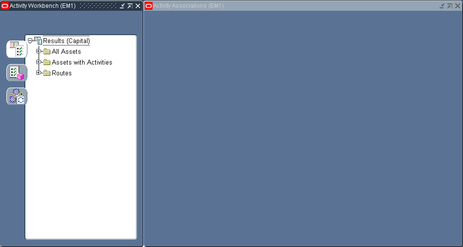

活動ワークベンチの使用
組織の活動機能は、中央ワークベンチを使用して管理できます。 活動ワークベンチを使用すると、すべての活動の表示、作成(「活動の定義」を参照)、問合せおよび管理を行うことができます。 この中央ワークベンチからは、保守工順、保守BOM、予防保守スケジュール、および活動に関連付けられた抑制の表示、作成、更新を行うことができます。 1つの活動内、複数の活動の間、作業指示と活動の間、または作業指示と資産活動関連の間に、様々なコピー機能を作成できます。 資産活動関連に対する最終サービスを表示または更新し、活動の原価見積を表示することもできます。 これらのコピー機能により、時間を節約し、組織全体でプロセスを標準化できます。
この項のトピックは、次のとおりです。
活動の定義
活動の作成には、3つの方法を使用できます。
活動ワークベンチを使用して活動を設定する手順は、次のとおりです。
  1. 「活動ワークベンチ」ウィンドウにナビゲートします。
  2. 「起動」を選択します。
    活動関連
  3. 活動を作成するには、「新規」を選択します。

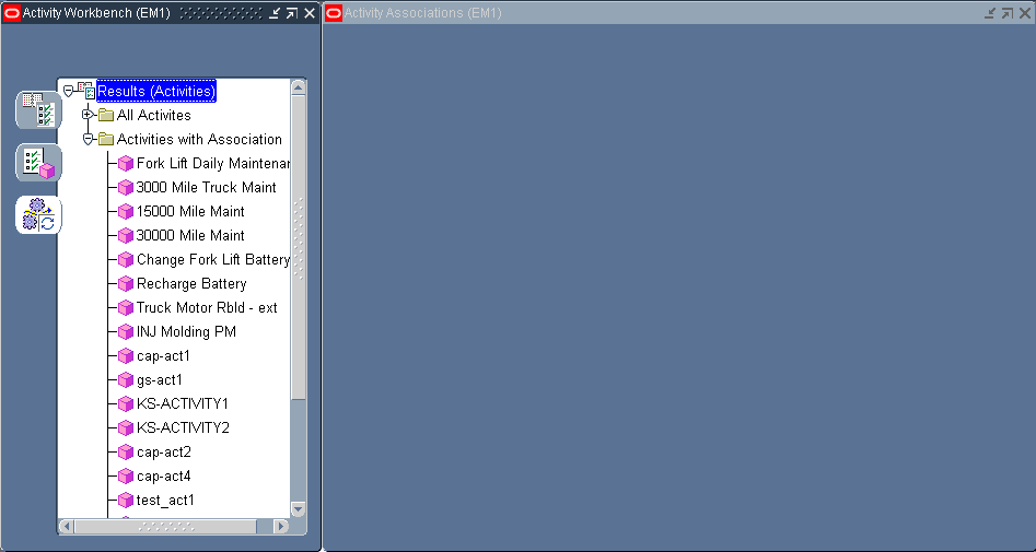

活動ワークベンチのナビゲーション
組織のすべての活動機能は、活動ワークベンチを使用して管理できます。 活動ワークベンチには、起動前にデータ選択を絞り込むための問合せ機能が用意されています。 ウィンドウの上部では、資産タイプ、資産番号、資産グループ、エリア、資産カテゴリ、所有部門で問い合せることができ、子資産を資産階層内に含めることもできます。 ウィンドウの下部では、活動、活動タイプ、活動ソース、停止タイプおよび活動原因で問い合せることができます。 また、指定した有効日の範囲内にあるデータを選択することもできます。
活動ワークベンチをナビゲートする手順は、次のとおりです。
  2. (オプション)「活動ワークベンチ」ウィンドウ内で基準を選択して、データ選択を絞り込みます。 選択を行うと、活動ワークベンチの起動後にその選択内容を表示できます。
  3. 「起動」を選択します。
  4. (オプション)結果(資産)タブを選択します。
    活動ワークベンチの結果(資産)タブ
  5. (オプション)結果(資産)フォルダを展開します。

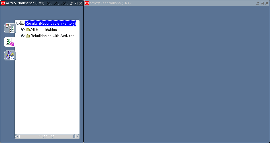

  6. (オプション)「結果 (再作成可能)」タブを選択します。
    活動ワークベンチの「結果 (再作成可能)」タブ
  7. (オプション)「結果 (再作成可能)」フォルダを展開します。
  8. (オプション)「全再作成可能」フォルダを展開します。
  9. (オプション)「活動のある再作成可能」フォルダを選択します。
  10. (オプション)「結果(活動)」タブを選択します。
    活動ワークベンチの「結果(活動)」タブ
  11. (オプション)「活動ワークベンチ」ウィンドウ内で、選択した選択基準に基づいてすべての有効な活動を表示するには、「全活動」フォルダを展開します。 関連が存在する場合は、活動を選択し、対応する「活動関連」ウィンドウ内で関連する活動情報を表示できます。 対応する「活動関連」ウィンドウを使用して、現在選択されている活動に資産番号を関連付けることができます。 「活動ワークベンチ」ペイン内で活動を選択し、対応する「活動関連」ウィンドウ内でその関連情報を表示できます。 選択した活動に対して、新しい活動の作成、関連する保守工順の作成や更新、関連する保守BOMの作成や更新、および原価見積の表示を行うことができます。
  12. (オプション)「活動ワークベンチ」ウィンドウ内で、選択した選択基準に基づいて、資産番号に関連付けられているすべての活動を表示するには、「関連のある活動」フォルダを展開します。 「活動ワークベンチ」ペイン内で活動を選択し、対応する「活動関連」ウィンドウ内でその関連情報を表示できます。 選択した活動に対して、新しい活動の作成、関連する保守工順の作成や更新、関連する保守BOMの作成や更新、および原価見積の表示を行うことができます。

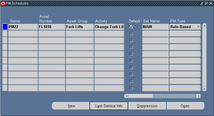

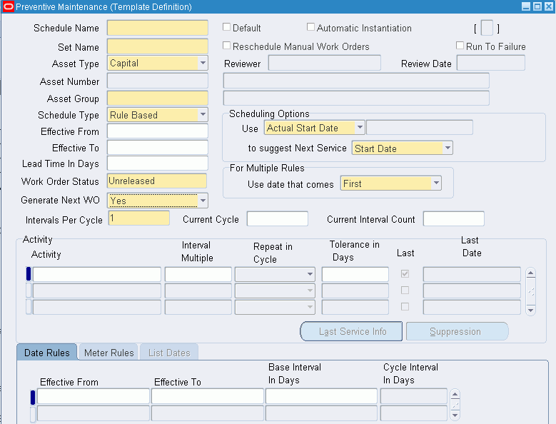

PMスケジュール定義を作成または更新する手順は、次のとおりです。
活動/資産番号および活動/資産経路の組合せに対して、予防保守(PM)スケジュール定義を表示、作成または更新できます。
  1. 「活動ワークベンチ」ペイン内で、結果(資産)、「結果 (再作成可能)」または「結果(活動)」タブのいずれかを選択します。
    活動ワークベンチ
  2. 結果(資産)を選択した場合は、「活動のある資産」または「経路」フォルダのいずれかを展開して、資産番号または経路をそれぞれ選択します。 活動に関連付けられていない資産番号に対しては、PMスケジュール定義を作成または更新できません。
    「結果 (再作成可能)」を選択した場合は、「活動のある再作成可能」フォルダを展開し、「活動のあるシリアル管理」または「活動のある非シリアル管理」フォルダのいずれかを展開して、シリアル管理再作成可能品または非シリアル管理再作成可能品をそれぞれ選択します。 活動に関連付けられていない資産番号に対しては、PMスケジュール定義を作成または更新できません。
    「結果(活動)」を選択した場合は、「関連のある活動」フォルダを展開して、活動を選択します。
  3. 「予防保守」を選択します。 「PMスケジュール」ウィンドウに、現在の活動/資産番号または活動/資産経路の組合せに対するすべてのPMスケジュール定義が表示されます。
    1. (オプション)新しいPMスケジュール定義を作成するには、「新規」を選択します。
    2. (オプション)最終サービス情報を作成または更新するには、「最終サービス情報」を選択します。
    3. (オプション)現在の活動/資産番号または活動/資産経路の組合せに関連付けられた抑制定義を作成または更新するには、「抑制」を選択します。
    4. (オプション)PMスケジュール定義を選択し、「オープン」を選択して、その詳細を表示します。
      PMスケジュール
  4. ウィンドウをクローズします。
  5. 作業内容を保存します。

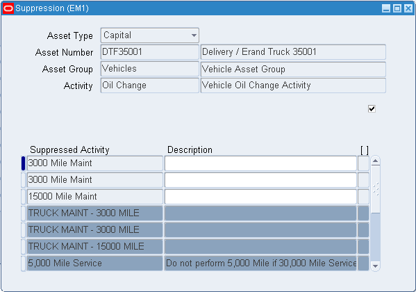

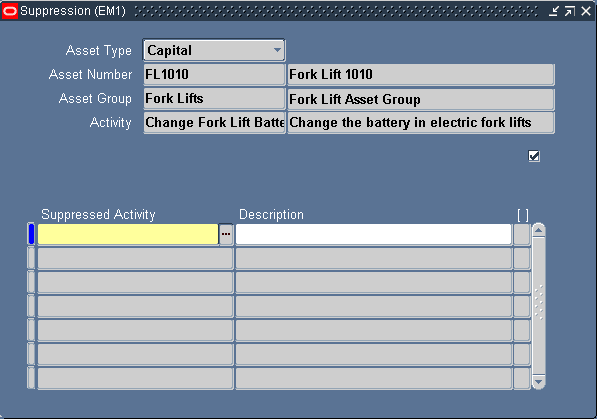

活動抑制を作成または更新する手順は、次のとおりです。
活動/資産番号および活動/資産経路の組合せに対して、抑制定義を表示、作成または更新できます。
  1. 「活動ワークベンチ」ペイン内で、「結果 (資産)」、「結果 (再作成可能)」または「結果(活動)」タブのいずれかを選択します。
  2. 「結果 (資産)」を選択した場合は、「活動のある資産」または「経路」フォルダのいずれかを展開して、資産番号または経路をそれぞれ選択します。 活動に関連付けられていない資産番号に対しては、抑制定義を作成または更新できません。
    「結果 (再作成可能)」を選択した場合は、「活動のある再作成可能」フォルダを展開し、「活動のあるシリアル管理」または「活動のある非シリアル管理」フォルダのいずれかを展開して、シリアル管理再作成可能品または非シリアル管理再作成可能品をそれぞれ選択します。 活動に関連付けられていない資産番号に対しては、抑制定義を作成または更新できません。
  3. 「抑制」を選択します。
    抑制
  4. 現在の活動に関連付けられた抑制活動を追加または更新します。
  5. 作業内容を保存します。

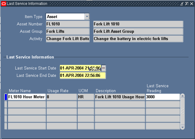

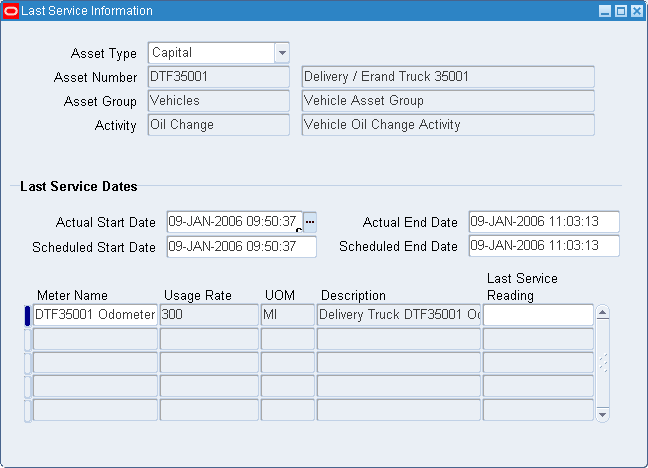

最終サービス情報を表示または更新する手順は、次のとおりです。
活動/資産番号および活動/資産経路の組合せに対して、最終サービス情報を表示または更新できます。
    「結果 (再作成可能)」を選択した場合は、「活動のある再作成可能」フォルダを展開し、「活動のあるシリアル管理」または「活動のある非シリアル管理」フォルダのいずれかを展開して、最後にシリアル管理再作成可能品または非シリアル管理再作成可能品をそれぞれ選択します。
  3. 「最終サービス」を選択して、最終サービス情報を表示または更新します。
    最終サービス情報
  4. 作業内容を保存します。

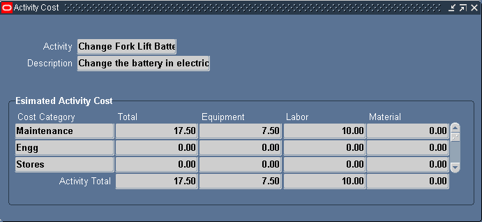

見積原価情報を表示する手順は、次のとおりです。
活動に関する見積原価情報を表示できます。 多くの場合、活動原価の見積は計画および予算計画の目的で必要になります。
  3. 「原価見積」を選択して、活動の原価見積情報を表示します。
    活動原価
保守部品構成表の設定
活動で使用する必須品目を識別して選択できます。 部品構成表(BOM)は、特定の活動の実行に必要なすべての在庫品目または直接品目をリストするために使用され、各活動に対して定義されます。 たとえば、「フォーク・リフト日常保守」というタイトルの活動があるとします。 この活動の実行に必要な品目は、水、フォーク・リフト用潤滑油、充填したプロパン・ボンベ、および作業用の布切れです。 作成した保守BOMは、活動に関連付けられます(『Oracle Enterprise Asset Managementユーザーズ・ガイド』の「活動の定義」を参照)。
活動に対して作業指示が作成されると、その活動に対応する保守BOMが作業指示に展開され(『Oracle Enterprise Asset Managementユーザーズ・ガイド』の「活動の定義」を参照)、保守BOMに指定されているすべての構成部品が資材所要量として作業指示にコピーされます。
保守BOMを設定する手順は、次のとおりです。
  2. 「起動」を選択します。
    活動ワークベンチ
  3. 「活動ワークベンチ」ペイン内で、部品構成表を定義する活動を選択します。
  4. 「BOM」を選択します。
    部品構成表
  5. 「品目」フィールドの値リストから活動を選択します。
  6. 「メイン」タブを選択します。 品目連番はデフォルト設定されます。
  7. この構成部品(再作成可能品目ではなく、工程連番に必要な資材品目)が必要な工程連番を入力します(『Oracle Enterprise Asset Managementユーザーズ・ガイド』の「保守工順の定義」を参照)。
  8. 活動の実行に必要な構成部品とその数量を入力します。 入力できる在庫品目、非在庫品目、直接品目の数に制限はありません。
    注意: 保守部品構成表および資産部品構成表の場合は「購買」タブが使用可能になり、在庫保有不可の在庫品目に固有の属性が表示されます。
  9. (オプション)作業指示のリリース時に、現在の構成部品または直接品目に対して購買依頼および発注が自動的に作成されるように指定するには、「資材の自動要求」チェック・ボックスを選択します。
  10. (オプション)構成部品ごとに有効日を指定するには、「有効日」タブを選択します。
  11. 作業内容を保存します。

資産番号と活動の関連付け
資産グループ、資産番号および活動を定義した後は、活動を資産および再作成可能品に関連付けることができます。 ただし、活動関連テンプレートを使用すると、活動および関連の作成を簡略化できます。 活動を予防保守スケジュールに入力する前に、資産を活動に関連付けます(「予防保守スケジュール定義の入力」を参照)。
注意: 活動関連テンプレートを使用すると、活動関連の作成を簡略化できます。 たとえば、資産グループを作成し、そのグループ内に資産番号を作成した場合、「関連」ウィンドウを使用してそれらの資産番号を活動に関連付ける必要はありません。 活動関連テンプレートを作成した場合は、現在の資産番号の資産グループに関連付けた活動と、現在の資産番号に関連付けられた活動が自動的に判別されます(『Oracle Enterprise Asset Managementユーザーズ・ガイド』の「活動関連テンプレート」を参照)。

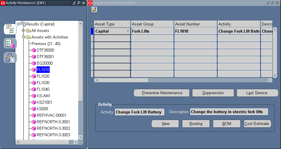

活動ワークベンチを使用して資産番号(資産または再作成可能在庫)を活動に関連付ける手順は、次のとおりです。
    活動ワークベンチ
  2. 「品目タイプ」値リストから「資産」または「再作成可能」を選択します。 品目タイプによって、活動に関連付ける資産番号のタイプが決まります。
  3. (オプション)活動を関連付ける資産番号を選択して、データ選択を絞り込みます。
  4. (オプション)活動を選択して、データ選択を絞り込みます。
  5. 「起動」を選択します。

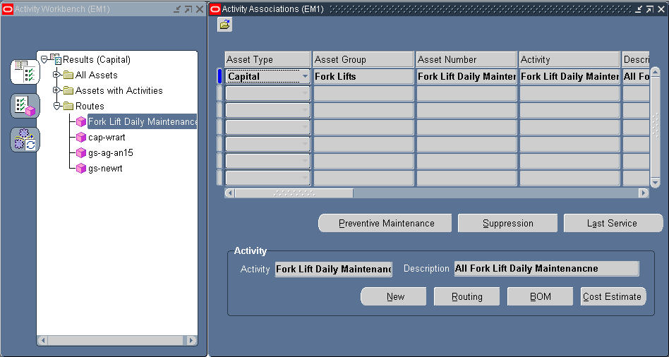

    活動ワークベンチと「活動関連」
  6. 手順2で選択した品目タイプに応じて、「活動ワークベンチ」ペイン内の対応するタブを選択します。 たとえば、「品目タイプ」として「資産」を選択した場合は、「結果 (資産)」タブを選択します。 「品目タイプ」として「再作成可能」を選択した場合は、「結果 (再作成可能)」タブを選択します。
  7. 「全資産」フォルダ(「結果 (資産)」タブ内)または「全再作成可能」フォルダ(「結果 (再作成可能)」タブ内)を展開します。 手順3で資産番号を指定した場合は、その資産番号が表示されます。
  8. 資産番号を強調表示して選択します。 「活動関連」ウィンドウが表示されます。 資産番号が1つ以上の活動にすでに関連付けられている場合は、ウィンドウ内にそれらの行が表示されます。
  9. 次に使用可能な行を選択し、資産グループを選択します。
  10. 資産番号を選択します。 選択できるのは、前に選択した資産グループに関連付けられている資産番号です。 資産番号は、常にシリアル管理されます。 「資産グループ」フィールドで非シリアル管理再作成可能品を選択した場合、「資産番号」フィールドは必須ではありません。
  11. 活動を選択します。
  12. 資産がある組織から別の組織に転送された場合、その保守は新しいeAM組織で処理できます。 新しいeAM組織内では、資産に割り当てられているすべての活動を活動ワークベンチに表示できます。 新しい組織に現在割り当てられていない活動は、青色で表示されます。
    選択した活動を新しい組織に割り当てるには、「組織に割当」を選択します。
  13. 作業内容を保存します。

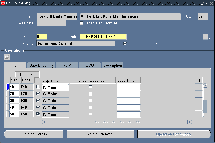

保守工順の定義
工程とは、修理を実行するための指示またはタスクです。 各工程は部門に関連付けられるため、各工程には割り当てられた生産資源(作業従事者、外注サービス・プロバイダ、設備など)が含まれます(『Oracle Enterprise Asset Managementユーザーズ・ガイド』の「部門と生産資源の定義」を参照)。 保守工順は、活動の実行に必要な一連の工程または製造オーダーです。 活動に対して作業指示が作成されると、その活動に対応する保守工順が作業指示に展開され(『Oracle Enterprise Asset Managementユーザーズ・ガイド』の「活動の定義」を参照)、保守工順に指定されているすべての工程が作業指示の工程として作業指示にコピーされます。
保守工順は資産経路と異なります。 資産経路については、『Oracle Enterprise Asset Managementユーザーズ・ガイド』の「資産経路の定義」を参照してください。
エンタープライズ資産管理の工程は製造工程と異なり、製造工程は順番に実行されるのに対して、eAM工程は順番に実行されません。 エンタープライズ資産管理では、工程は必ずしも順番に実行されません。 ある工程が別の工程に依存するように指定できます。 また、関連のない2つの工程を同時に実行することもできます。 1つの工程が複数の工程に依存できます。 また、複数の工程が1つの工程に依存できます。 依存関連が全体として連結している必要はありません。
保守工順を定義する手順は、次のとおりです。
  2. 「起動」を選択します。
    活動ワークベンチ
  3. 「活動ワークベンチ」ペイン内で、工順を作成する活動を選択します。
  4. 「工順」を選択します。
    工順
  5. 「品目」値リストから活動を選択します。
  6. 「メイン」タブ内で、工程連番を入力するか、プロファイル設定に従ってシステムで工程連番を自動生成します(『Oracle Bills of Materialユーザーズ・ガイド』の品目および工程連番に関する項を参照)。
  7. 標準工程を参照したり工順にコピーするには、工程コードの値リストを使用します。 新しい標準工程を定義するには、「ツール」メニューから「標準工程」を選択します。
    標準工程コードを使用すると、そのコードの工程情報が現在の工程にコピーされます。 その後は、この情報を必要に応じて更新できます(『Oracle Bills of Materialユーザーズ・ガイド』の標準工程の作成に関する項を参照)。
  8. 工程が実行される部門を選択します。
  9. 標準工程に対する変更内容が工順に反映されるように指定するには、「参照」チェック・ボックスを選択します。 標準工程が選択されている場合、このチェック・ボックスはデフォルトで選択されます。
  10. 有効日はシステム日付にデフォルト設定されますが、必要に応じて変更できます(『Oracle Bills of Materialユーザーズ・ガイド』の有効日フィールドに関する項を参照)。
  11. (オプション)現在の工程の有効期限を指定するには、「使用不可」の日付を入力します。
  12. 「摘要」タブを選択します。 現在の工程の摘要を入力します。

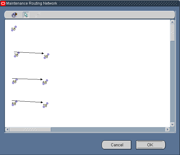

  13. (オプション)現在の資産経路の工程依存を表示するには、「工順ネットワーク」を選択します。
    保守工順ネットワーク
    工程は、並行、順次、または依存ステップ経由で実行されるようにスケジュールできます。 たとえば、前のスクリーンショットでは、工程間が線で接続されているため、工程20、30、40および50は工程10に依存しています。 これらの工程は、相互に並行して実行されます。 工程の実行順序は、工程番号によって識別されます(『Oracle Enterprise Asset Managementユーザーズ・ガイド』の「作業指示工程の準備」を参照)。
  14. (オプション)この工程に添付されている現在の部門に関連付けられた生産資源を表示するには、工程を選択し、次に「工程生産資源」を選択します(『Oracle Enterprise Asset Managementユーザーズ・ガイド』の「部門と生産資源の定義」を参照)。 リストされた生産資源は、必要に応じて変更できます(『Oracle Bills of Materialユーザーズ・ガイド』の工程生産資源の割当に関する項を参照)。
    工程生産資源
  15. 作業内容を保存します。
    残りのすべてのフィールドについては、『Oracle Bills of Materialユーザーズ・ガイド』の工順の作成に関する項を参照してください。
    活動ワークベンチを使用した活動の定義については、『Oracle Enterprise Asset Managementユーザーズ・ガイド』の「活動の定義」を参照してください。

再作成品目を設定する手順は、次のとおりです。
  1. 「再作成品目」ウィンドウにナビゲートします。
    再作成品目
  2. 再作成品目の名称を入力します。
  3. この再作成品目の摘要を240文字以内で入力します。
  4. 再作成可能テンプレートを選択して属性値をすばやく適用し、適切な属性が確実に適用されるようにします。
    注意: 再作成品目は、前述のテンプレートを使用して作成するか、既存の再作成品目から再作成品目をコピーできます(『Oracle Inventoryユーザーズ・ガイド』の品目の定義に関する項を参照)。
  6. この再作成品目の開始プリフィクスおよび開始番号を定義します。 シリアル生成が組織の品目レベルで設定されている場合は、この再作成品目に新しいシリアル管理再作成を作成すると、プリフィクスおよび開始番号連番がデフォルト設定されます。
  7. 作業内容を保存します。

  28. (オプション)資産の属性値を入力するには、「属性」を選択します(『Oracle Enterprise Asset Managementユーザーズ・ガイド』の「属性の設定」を参照)。

再作成可能品/活動関連
再作成可能品目および活動を定義した後は、活動を再作成可能品目に関連付けることができます。 たとえば、「再作成エンジン」活動および「エンジン」再作成可能品目があるとします。 エンジンに対して再作成作業指示を作成すると、関連する「再作成エンジン」活動によって、関連する保守BOM(資材)および保守工順(生産資源)が作業指示に添付されます。
注意: 活動関連テンプレートを使用すると、再作成可能シリアル番号に対する活動関連が簡略化されます。 再作成可能品目に対して活動テンプレートが定義されている場合は、その品目に対して新しいシリアル番号が作成されると、保守組織内に活動関連が自動的に作成されます。
再作成可能品目を活動に関連付ける手順は、次のとおりです。
    活動関連
  2. 活動を選択します。
  3. 「メイン」タブ内で、「品目タイプ」値リストから「再作成可能」を選択します。
  4. 「資産グループ」値リストから再作成可能品目を選択します。
  5. 再作成可能品目がシリアル番号管理されている場合は(「再作成可能品目の定義」を参照)、「資産番号」値リストから再作成可能シリアル番号を選択します。
  7. (オプション)有効日を入力します。 「有効:自」フィールドを空白のままにすると、システム日付がデフォルト設定されます。 「有効:至」フィールドを空白のままにすると、NULLにデフォルト設定されます。
  9. 「活動タイプ」は活動定義からデフォルト設定されます(「活動の定義」を参照)。 このコードは、この活動で実行する必要がある保守活動のタイプを指定します。 これは、製造オーダーまたは標準製造オーダーを定義するときに使用されます。 これは、製造オーダーの詳細な説明ではなく、一般的な用語である必要があります。 たとえば、検査、精密検査、注油、修理、サービス、清掃などです。 必要に応じて、活動タイプを選択します。
  11. 「所有部門」フィールドは、資産番号を活動に関連付けるときに使用されます(「活動関連テンプレート」を参照)。
  12. 作業内容を保存します。
再作成可能部品構成表の定義
再作成可能シリアル番号を構成する必須品目を識別して選択できます。 部品構成表(BOM)は、特定の資産または再作成可能品を構成するすべての品目と構成部品をリストするために使用され、各再作成可能品目に対して定義されます。 再作成可能BOMに定義される品目は、標準の在庫構成部品、非在庫品目または直接品目です(『Oracle Inventoryユーザーズ・ガイド』の品目の定義に関する項を参照)。
注意: プロジェクト製造アプリケーションを使用していない場合は、再作成可能品目を正常に作成するために、eAM使用可能組織に対してプロジェクト・パラメータが定義されます。 これが必要なのは、再作成可能BOMがモデル/ユニット有効タイプであることと、このBOMタイプを現在使用できるのは、再作成可能品目が割り当てられたeAM使用可能組織にPJM組織パラメータが設定されている場合であるためです。 プロジェクト・パラメータを定義するには、プロジェクト製造スーパーユーザー職責を使用して「プロジェクト・パラメータ」ウィンドウをオープンし、ウィンドウにデータを入力せずにレコードを保存します。 プロジェクト製造を使用する予定の場合、プロジェクト・パラメータの定義については、「プロジェクト製造統合の設定」を参照してください。
再作成可能BOMを設定する手順は、次のとおりです。
    部品構成表
  2. 「品目」値リストから再作成可能品目を選択します。
  4. 在庫構成部品または非在庫構成部品を入力して、再作成可能シリアル番号を構成します。
  5. 再作成可能シリアル番号に必要な構成部品の数量を入力します。
  6. 作業内容を保存します。

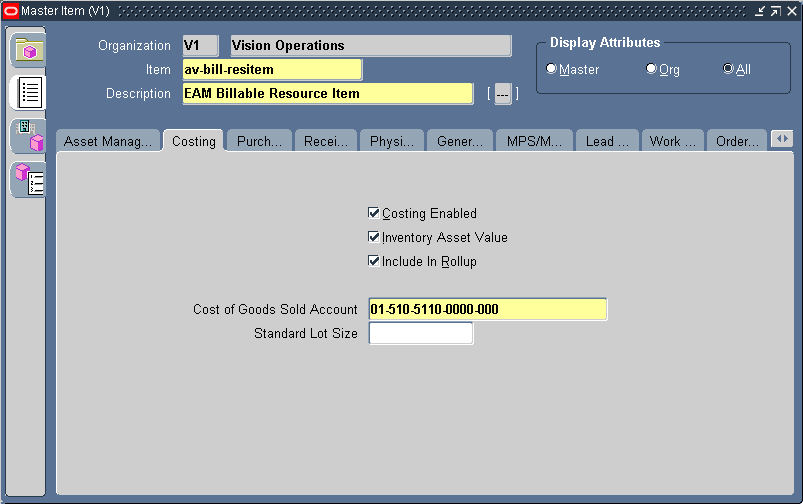

非在庫直接品目の設定
非在庫直接品目は、在庫に保有されない品目(仕入先から購買するサービスなど)を表します。 非在庫直接品目は在庫に保有されず、品目マスターでは在庫品目、購買品目、購買可能として定義され、「在庫保有可能」チェック・ボックスは選択されません。 『Oracle Inventoryユーザーズ・ガイド』の購買属性グループに関する項を参照してください。 これらの品目は「ワンオフ」とみなされ、特定の作業指示および工程のためにベンダーから直接購入されます。 これらの品目は、保守作業指示を実行するために製造現場に直接搬送されます。
保守部品構成表に追加できるのは、コード化された品目(つまり、在庫保有可能および在庫保有不可の直接品目)のみです。 (「直接品目資材所要量の定義」を参照)。
非在庫直接品目を設定するには、Oracle Inventoryの「マスター品目」ウィンドウにアクセスし、非在庫品目テンプレートを適用します。『Oracle Inventoryユーザーズ・ガイド』の品目の定義に関する項を参照してください。 摘要基準の直接品目は、Oracle Inventory内では設定されません。
直接品目が部品構成表に存在する場合、その直接品目は、該当する資産に対して作業指示を作成するときに、資材所要量としてデフォルト設定されますが、既存の作業指示には、追加の直接品目資材所要量を追加できます。
非在庫直接品目を設定する手順は、次のとおりです。
  1. 「マスター品目」ウィンドウにナビゲートします。
    マスター品目
  2. 非在庫直接品目の名称を入力します。
  3. 摘要を入力します。
  4. 「ツール」メニューから「コピー元」を選択します。
  5. 非在庫品目テンプレートを選択します。
  6. 「適用」を選択します。
  7. 「完了」を選択します。
  8. 作業内容を保存します。 「在庫保有可能」チェック・ボックスの選択は解除され、「購買品目」および「購買可能」チェック・ボックスが選択されます。

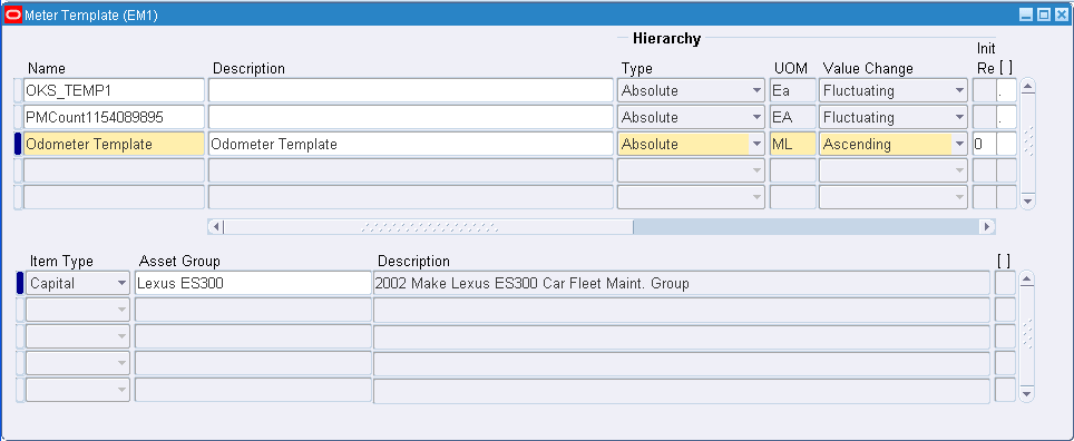

メーター・テンプレートの定義
メーターを作成するには、2つの方法があります。 「メーター」ウィンドウ内で作成するか、または、最初に「メーター・テンプレート」ウィンドウを使用して作成し、次に資産の定義時にそのメーターをインスタンス化します。 「メーター」ウィンドウを使用してメーターを作成する場合は(「メーターの定義」を参照)、そのメーター定義を各資産番号に手動で関連付けます。 メーター・テンプレート定義機能を使用する場合は、そのメーター・テンプレートを資産グループに関連付けることができます。 関連付けが作成された後に、資産グループ(資産グループまたは再作成可能品目)内に資産番号(資産番号またはシリアル管理再作成)が作成されると、メーターの新規インスタンスが自動的に作成され、特定の資産番号に関連付けられます。 これにより、メーターの設定を簡略化できます。 ただし、メーターは遡及して作成されないため、メーター・テンプレートが作成された後に作成された資産番号に適用されます。
メーター・テンプレートの定義
メーター・テンプレートを定義する手順は、次のとおりです。
  1. 「メーター・テンプレート」ウィンドウにナビゲートします。
    メーター・テンプレート
  2. 一意のメーター・テンプレート名を入力します。
  3. テンプレートの摘要を入力します。
  4. メーター・タイプを選択します。
    現在のメーターのメーター・リーディングを入力するときに、そのメーターが「絶対」タイプの場合は、「値」フィールドが使用可能になります。 メーターが「変更」タイプの場合は、「変更」フィールドが使用可能になります。
  5. 単位を選択します。 メーターが作成されると、このフィールドは使用不可になります。
  6. メーター・リーディングが昇順、降順または変動かを選択します。 変動メーター・リーディングでは、値が上下します(例: 温度計)。 生産単位がメーターを通過すると、メーター・リーディングが増分されます。 自動車の走行距離計は、昇順メーターの一例です。 一部の液体ディスペンサでは、満杯から開始して、資材の使用に従ってリーディングの減少が記録されます。
    注意: 変動メーターは、予防保守スケジュールでは使用されません。
  7. (オプション)初期リーディングを入力します。 これは、入力された最初のメーター・リーディングとして、または、メーター・テンプレートを介して作成され、資産番号(またはシリアル管理再作成)に関連付けられたメーターの新しい各インスタンスとして、自動的に使用されます。
  8. 「計画で使用」チェック・ボックスを選択すると、メーターは予防保守スケジュールで使用されます。 このメーターに関連付けられた計画ルールがある場合は、このチェック・ボックスの選択を解除できません。 これが変動メーターの場合、このチェック・ボックスは使用不可になります。 「計画で使用」チェック・ボックスが選択されている場合、使用率(日当り)フィールドおよび「過去のリーディング数」フィールドは必須です。
  9. (オプション)作業指示が予防保守から生成されたか、または手動で作成されたかに関係なく、作業指示の完了時にメーターのリーディングが必須であることを示すには、「必須」チェック・ボックスを選択します。
    このチェック・マークはいつでも選択または選択を解除でき、以降のメーター・リーディングにのみ反映されます。 ただし、メーターが現在の資産/メーター関連の主故障メーターである場合、このチェック・ボックスの選択は解除できません。
  10. 使用率(日当り)を入力します。 このフィールドは「過去のリーディング数」フィールドと連携し、リーディング履歴に基づいて日次メーターの使用量見積を示します。 これにより、システム・ベンチマーク・データが提供されます(このデータは、スケジュールされたPMの発生を設定するために使用されます)。 レート(日当り)は、「過去のリーディング数」フィールドの値が十分でない場合に参照されます。
    「計画で使用」チェック・ボックスを選択している場合、このフィールドは必須です。
  11. 過去のリーディング数の値を入力します。 この値は、スケジューラが使用率の計算を行う前のリーディング数を指定します。 リーディング数が不十分な場合(例: 必要数5に対してリーディング数が4である場合)、システムでは日当り使用率に基づいて計算が続行されます。
    注意: 値1を入力した場合、システムでは常に日当り使用率で計算を行います。
  12. メーター・テンプレートの有効日を選択します。 空白のままにすると、メーターは常に有効です。 有効なメーターを特定の日付に無効にするには、「至」の日付を選択します。
  13. 作業内容を保存します。
メーター・テンプレートを資産グループに関連付ける手順は、次のとおりです。
メーター・テンプレート定義機能を使用する場合は(「メーター・テンプレートの定義」を参照)、同じ「メーター・テンプレート」ウィンドウ内でそのメーター・テンプレートを資産グループに関連付けることができます。 関連付けを作成した後に、資産グループ(資産グループまたは再作成可能品目)内に新しい資産番号(資産番号または再作成可能シリアル番号)が作成されると、対応するメーターの新規インスタンスが自動的に作成されます。 これにより、メーターの設定を簡略化できます。
  1. 品目タイプを選択します。 有効な値は、「資産」または「再作成可能」です。
  2. 資産グループを選択します。 前に「資産」を選択した場合は、資産グループを選択できます。 前に「再作成可能」を選択した場合は、再作成可能品目を選択できます。
  3. 作業内容を保存します。 保存後に、現在の資産グループの一部として定義されたすべての資産番号はメーター・テンプレートに自動的に関連付けられるため、この関連付けを手動で作成する必要はありません。

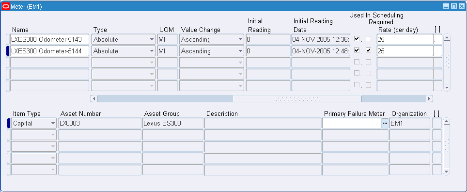

「メーター」ウィンドウ内でメーターを作成する手順は、次のとおりです。
  1. 「メーター」ウィンドウにナビゲートします。
    メーター
  2. 一意のメーター名を入力します。
  3. このメーターの摘要を入力します。
  4. (オプション)値リストからソース・メーターを選択します。 ソース・メーターのリーディングが更新されると、関連するターゲット・メーター(現在のメーター)も自動的に更新されます。 会社は、ソース・メーターを資産番号/メーター関連に関連付けることができます。 その後、ソース・メーターのリーディングは、メーター階層内で資産に関連付けられた対応するメーターに挿入されます。
    たとえば、一部の会社では、メーターを使用して、親資産(トラック)に対してユニットをトレースする必要があります。 これらのユニットは、その親資産のすべての子構成部品(トランスミッション、タイヤ、ベルト)に展開されます。 子構成部品ごとに異なるメーターを設定し、各構成部品のユニットと履歴をトレースします。 トランスミッションが交換された場合は、交換の再作成プロセスを使用して、交換されたトランスミッションをメーター階層から削除し、新しいトランスミッションを階層に追加できます。 この時点からは、トラックに対してログに記録されたメーター・リーディングによって、トランスミッションの子メーターもこれらのユニットで更新されます。 トラックに対してリーディングがログに記録されるたびに、トランスミッションの子メーターがこれらのユニットで更新されます。
  5. メーター・タイプを選択します。
    現在のメーターのメーター・リーディングを入力するときに、そのメーターが「絶対」タイプの場合は、「値」フィールドが使用可能になります。 メーターが「変更」タイプの場合は、「変更」フィールドが使用可能になります。 「変更」タイプのメーターは、メーター・リーディングの増分変化を測定するために使用されます。 増分値は、現在のメーター・リーディングに追加されます。 変更メーターのメーター・リーディングが入力された後は、タイプを「絶対」に変更できません。
  6. このメーターに関連付けられている単位を選択します。 メーターが作成されると、このフィールドは使用不可になります。
  7. メーター・リーディングが昇順、降順または変動かを選択します。 変動メーター・リーディングでは、値が上下します(例: 温度計)。 生産単位がメーターを通過すると、メーター・リーディングが増分されます。 自動車の走行距離計は、昇順メーターの一例です。 一部の液体ディスペンサでは、満杯から開始して、資材の使用に従ってリーディングの減少が記録されます。
  8. 初期リーディングを入力します。 これは、入力された最初のメーター・リーディングとして、または、メーター・テンプレートを介して作成され、資産番号に関連付けられたメーターの新しい各インスタンスとして、自動的に使用されます。
  9. 「計画で使用」チェック・ボックスを選択すると、メーターは予防保守スケジュールで使用されます。 このメーターに関連付けられた計画ルールがある場合は、このチェック・ボックスの選択を解除できません。 これが変動メーターの場合、このチェック・ボックスは使用不可になります。 「計画で使用」チェック・ボックスが選択されている場合、使用率(日当り)フィールドおよび「過去のリーディングの使用」フィールドは必須になります。
  10. (オプション)作業指示が予防保守から生成されたか、または手動で作成されたかに関係なく、作業指示の完了時にメーターのリーディングが必須であることを示すには、「必須」チェック・ボックスを選択します。
  11. 使用率(日当り)を入力します。 このフィールドは「過去のリーディング数」フィールドと連携し、リーディング履歴に基づいて日次メーターの使用量見積を示します。 これにより、システム・ベンチマーク・データが提供されます(このデータは、スケジュールされたPMの発生を設定するために使用されます)。 レート(日当り)は、「過去のリーディング数」フィールドの値が十分でない場合に参照されます。
  12. 過去のリーディング数の値を入力します。 この値は、スケジューラが使用率の計算を行う前のリーディング数を指定します。 リーディング数が不十分な場合(例: 必要数5に対してリーディング数が4である場合)、システムでは入力された日当り使用率に基づいて計算が続行されます。
  13. メーターの有効日を選択します。 空白のままにすると、メーターが作成された後、そのメーターは常に有効です。 将来の日付を選択すると、メーターはその日付まで無効です。 有効なメーターを特定の日付に無効にするには、「至」の日付を選択します。
  14. 作業内容を保存します。
メーターを資産またはシリアル管理再作成(あるいはその両方)に関連付ける手順は、次のとおりです。
メーター関連によって、メーター定義と資産番号またはシリアル管理再作成(あるいはその両方)との間に関連が作成されます。
  1. メーターを資産番号に関連付ける場合は、「品目タイプ」として「資産」を選択します。 メーターをシリアル管理再作成に関連付ける場合は、「再作成可能」を選択します。
  2. 資産番号(またはシリアル管理再作成)を選択します。 資産グループ(または再作成可能品目)はデフォルト設定されます。
  3. (オプション)故障分析で使用するデフォルトのメーターを指定するには、主故障メーターを選択します。 このメーターのリーディングを使用して、メーター・ベースのMTBFおよびMTTRが計算されます。 「故障分析の概要」を参照してください。
    主故障メーターは、「必須」チェック・マークが選択されているメーターに対して選択できます。 1つの資産に対して一度に選択できるのは1つのメーターのみです。
  4. 作業内容を保存します。

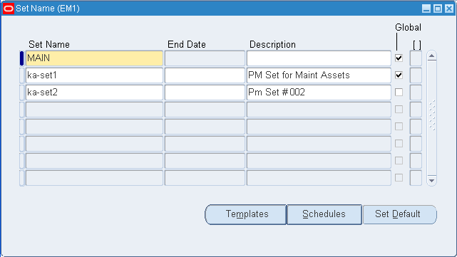

セット名を定義する手順は、次のとおりです。
  1. 「セット名」ウィンドウにナビゲートします。
    セット名
  2. セット名を入力します。
  3. (オプション)終了日を入力します。 セット名に属するすべてのPMスケジュールには、PMスケジュールのセット名の終了日より前の「有効日: 至」が設定されている必要があります。 このフィールドを空白のままにすると、現在のセット名に有効期限が設定されません。
  4. (オプション)このセット名の摘要を入力します。
  5. (オプション)セットがグローバルに表示可能であることを示すには、「グローバル」チェック・ボックスを選択します。 このチェック・ボックスの選択が解除されている場合、セットは現在の組織に限定されます。
    注意: 別組織の資産のPMスケジュールでセットが使用されない場合は、この設定をグローバルからローカルに変更できます。
  6. (オプション)現在のセット名に関連付けられている予防保守スケジュール・テンプレートを追加、変更、削除または表示するには、「テンプレート」を選択します(予防保守スケジュール・テンプレートに関する項を参照)。
  7. (オプション)現在のセット名に関連付けられているPMスケジュール定義を作成するには、「計画」を選択します(『Oracle Enterprise Asset Managementユーザーズ・ガイド』の「予防保守テンプレートの定義」を参照)。
  8. (オプション)このセット内のすべてのスケジュールをデフォルトとして識別するには、「デフォルト設定」を選択します。 デフォルトとして識別されたPMスケジュールでは、PMスケジューラ・プロセスによって作業指示が自動的に生成されます。 デフォルトとして識別されていないPMスケジュールでは、PMスケジューラ・プロセスによって作業指示提示を生成できます。 生成された提示は作業指示に変換できません。 このウィンドウ内で作成できるセット名の数に制限はありません。
  9. 作業内容を保存します。
予防保守テンプレートの定義
活動と資産番号の組合せは、実行時ルール、日間隔ルールまたはリスト日付に関連付けることができ、資産、シリアル管理再作成可能品、非シリアル管理再作成可能品または資産経路に対して活動をスケジュールする時期を定義します。 日間隔ルールおよびリスト日付ルールは、非シリアル管理再作成可能品および資産経路でサポートされています。 予防保守(PM)スケジューラ・プロセスでは、これらのルールに基づいて、提示された作業指示の日付が作成されます。 プランナは、これらの予測作業指示を表示し、必要に応じて作業指示を生成できます。
再作成可能シリアル番号および資産に対してPMスケジュール定義を作成するには、2つの方法があります。 「予防保守計画」ウィンドウ内で個別に作成するか(『Oracle Enterprise Asset Managementユーザーズ・ガイド』の「予防保守スケジュール定義の入力」を参照)、またはPMテンプレートを使用して作成プロセスを簡略化できます。 PMテンプレートは、資産グループ(資産グループまたは再作成可能品目)/活動関連に対して定義されるスケジュールです。 PMテンプレート機能を使用すると、資産グループに新規作成された資産番号(資産または再作成可能品)に対して新しいPMスケジュールが自動的に作成されます。 PMテンプレートのすべての属性は、インスタンスのPMスケジュールにコピーされます。 作成されたPMインスタンスの値は、必要に応じて変更できます。
PMテンプレートを作成するには、次の前提条件が必要です。
予防保守(PM)テンプレートの作成
PMテンプレートを作成する手順は、次のとおりです。
  1. 「予防保守計画の検索」ウィンドウにナビゲートします。 このウィンドウを使用すると、問合せモードの検索を絞り込む情報を入力できます。
    この作業指示完了日に前の作業指示がすでに完了している場合のみ、PMスケジューラで次の作業指示を作成できるようにする場合は、「次WOの生成」フィールドで「Yes」を選択します。
    新しいPMテンプレートを定義するには、「新規」ボタンを選択します。
    予防保守(テンプレート定義)
  2. 「スケジュール名」フィールドにPMテンプレート名を入力します。
  3. セット名を入力します。 活動および資産グループに対するPMスケジュールは、セット名に一意の状態で属している必要があります(『Oracle Enterprise Asset Managementユーザーズ・ガイド』の「セット名の定義」を参照)。 すべてのセット名に終了日を設定します。 セット名に属するすべてのPMスケジュールには、PMのセット名の終了日より前の「有効日: 至」が設定されている必要があります。 セット名をPMスケジュールに割り当てるには、その前に、「セット名」定義ウィンドウ内でセット名を定義します。 セット名を作成しない場合は、既存の「メイン」セットにPMスケジュールを割り当てることができます。
    PMスケジュールには、ある組織から別の組織に転送された資産が含まれている場合があります。 資産の宛先組織では、グローバルPMセットに割り当てられたPMスケジュールを更新および使用できます。 ただし、宛先組織内で表示できるのは、資産の元の組織のローカルPMセットに割り当てられたPMスケジュールのみです。 これらのPMスケジュールは、グローバル・セット、ローカル・セット、または自分の組織のローカル・セットにコピーできます。
  4. 資産タイプを選択します。 有効な値は、「資産」および「再作成可能在庫」です。 「資産」が選択されている場合、「資産グループ」フィールドでは資産グループが参照されます。 「再作成可能在庫」を選択した場合、「資産グループ」フィールドでは再作成可能品目が参照されます。
  5. 資産グループを選択します。
  6. スケジュール・タイプを選択します。 有効な値は、「ルール基準」および「リスト日付」です。 「ルール基準」を選択すると、「日間隔ルール」および「実行時ルール」タブで情報を入力できます。 「リスト日付」を選択すると、「リスト日付」タブ内で情報を定義できます。
  7. 有効日は、現在の活動関連(存在する場合)からデフォルト設定されます。 「有効:自」および「有効:至」の日付を必要に応じて選択または更新します。
  8. (オプション)リード・タイム日数を入力します。
    予防保守スケジュールのリード・タイムは、作業指示作成に関連付けられたリード・タイムとは異なります。 予防保守プロセスでは、プロセスの実行時に、資産の最終サービス日付から指定の切捨て日までに作成またはスケジュールされる作業指示が提示されます。 リード・タイム日数が指定されている場合、予防保守プロセスでは、切捨て日を過ぎた超過日数分の作業が予測されます。 これにより、保守部門では、次の計画処理で通常予測される保守作業の詳細を確認できます。 保守部門では、このような作業の準備を現在の計画期間中に行うことができます。
  9. (オプション)ビジネス・プロセスに最適な作業指示ステータスを選択します。 予防保守作業指示の生成時には(『Oracle Enterprise Asset Managementユーザーズ・ガイド』の「作業指示の生成」を参照)、ここで指定したステータスで予防保守作業指示が作成されます。 このステータスは、必要に応じて、保守ワークベンチ内で更新できます(『Oracle Enterprise Asset Managementユーザーズ・ガイド』の「保守ワークベンチの使用」を参照)。
  10. (オプション)作業指示完了日に前の作業指示がすでに完了している場合のみ、スケジューラで次の作業指示を作成できるようにする場合は、「次WOの生成」フィールドで「Yes」を選択します。
  11. (オプション)現在のPMスケジュール定義によって作業指示が生成されていることを示すには、「デフォルト」チェック・ボックスを選択します。 このチェック・ボックスが選択されていない場合、作業指示提示は生成されません。 資産品目/活動の組合せに対して設定できるのは、1つのデフォルトPMのみです。
  12. (オプション)「自動インスタンス化」チェック・ボックスを選択します。 このチェック・ボックスが選択されている場合は、新しい各資産(資産または再作成可能シリアル番号)に対して現在のPMスケジュール・テンプレートの新規インスタンスが作成されます。
  13. (オプション)「手動作業指示の再計画」チェック・ボックスを選択します。 このチェック・ボックスが選択されている場合、PMスケジュールでは、未確定で未リリースの手動作業指示が考慮されます。
  14. 「障害まで実行」チェック・ボックスが選択されている場合、予防保守スケジューラでは、この資産グループと活動関連内で資産番号が自動的にスケジュールされませんが、ユーザーは手動作業指示を作成できます。 これは、資産番号自体より保守に多くの費用が必要な資産番号に関連しています。 予測および予算計画上の理由から、このボックスを選択することもできます。 たとえば、資産がコンベア・ベルトとします。 保守環境では、この資産は交換前に完全に摩耗するという点で一般的です。 この資産の耐用期間を18か月と見積り、18か月ごとの交換作業指示のスケジュールを設定します。 実際には、ベルトは12か月ごとに摩耗することが判明したため、原価予算に影響を与えます。
    このチェック・ボックスは、後で選択したり選択を解除できます。 たとえば、資産番号を活動に関連付けたが、現在はこの資産番号を保守したりスケジュールできない場合があります。 将来は、この資産番号を保守する予定です。
    このチェック・ボックスが選択されている場合、保守ワークベンチでは、このPMテンプレートのコピーとして作成したPMによって、対応する資産の作業指示が生成されます(『Oracle Enterprise Asset Managementユーザーズ・ガイド』の「保守ワークベンチの使用」を参照)。
  15. 「スケジュール・オプション」リージョンで、PMスケジューラ・プロセスによる作業指示日付の計算方法を指定します。 「使用」フィールドは、「次のサービスの提示」フィールドと連携しています。 日付フィールドは最終サービス日付を示します。
  16. 「複数ルール用」リージョンで、複数ルールに対する予測納期の決定方法を指定します。
    たとえば、次に、Meter1とMeter2の2つのメーターが含まれる実行時ルールを示します。
    計画基準の例
    間隔 有効:自 有効:至 メーター
    100 0 10,000 Meter1
    50 0 2,500 Meter2
    PMテンプレートの「計画基準」リージョンで「第1納期」を指定した場合は、2つのメーターの間で、最初に納期リーディングに達したメーターがサービスをトリガーします。 この場合、最初にMeter1のリーディングが間隔100に達した場合は、Meter2のリーディングが間隔50に達する前にサービスが実行されます。これとは逆に、「計画基準」リージョンで「最終納期」を選択できます。 この場合は、Meter1が納期リーディングに達しても、Meter2も納期リーディングに達するまでサービスはスケジュールされません。
    このリージョンは、現在のPMスケジュール定義の「スケジュール・タイプ」フィールドに「リスト日付」が移入されている場合は使用不可になります。
  17. 「活動」リージョンで、1つまたは複数の活動を選択します。 スケジュール・テンプレートの定義の対象になるのは、資産グループに関連付けられている活動です。
    保守プランナは、資産テンプレートで複数の活動に対して1つのPMスケジュールを作成できます。 日付またはメーター(あるいはその両方)の共通基本間隔を共有し、1つの資産に対して実行する複数の活動をリストできます。 スケジュール内の各保守活動では、基本間隔発生の倍数に基づいて作業指示が生成されます。 1つのPMスケジュールに含まれる保守活動のグループは、活動の1サイクルを表します。 基本間隔は、1つのPMスケジュールに含まれるPM活動を実行する必要がある最小間隔で、時間(90日など)またはメーター・リーディング(7,500マイルなど)で示します。 これは、共通基本間隔を共有し、1つのPMスケジュールに含まれる複数の活動で使用する共通基準とみなすことができます。 サイクルは、メーターまたは期間(あるいはその両方)の共通基本間隔、または共有間隔の倍数を共有し、1つの資産に対して実行される複数の保守活動の完全な循環を示します。
    活動のサイクルが完了すると、サイクルは再度開始されます。 たとえば、共通基本間隔が7,500マイルの2つの活動に対してPMスケジュールを定義できます。 1番目の活動はオイル交換で、7,500マイルごとにスケジュールされます。 2番目の活動はチューンアップで、4回目の間隔、つまり30,000マイルごとにスケジュールされます。 オイル交換の作業指示は7,500マイル間隔が発生するたびに生成され、チューンアップの作業指示は4回目の間隔が発生すると生成されます。
    資産が別の組織に転送されると、ローカルPMセットに関連付けられたスケジュールは新しい組織内で表示できます。 たとえば、「Local」というPMセット名が「EM1」組織に作成されているとします。 資産番号#1554877に対するPMスケジュールが「EM1」に定義され、「Local」(セット名)に関連付けられます。 資産番号#1554877が、別のEAM使用可能組織の「EM2」に転送されます。 この新しい組織(EM2)のプランナは、「Local」PMセットに関連付けられているPMスケジュールを表示できます。 ただし、表示のみで、更新はできません。 関連する活動は青色で表示され、「EM2」には活動定義がまだ割り当てられていないことを示します。 このシナリオでPMスケジュールを使用するには、プランナは、スケジュールの活動を現在の組織「EM2」に割り当てるか、スケジュールのPMセット名を「Local」からグローバル・セットまたは「EM2」に定義されているローカルPMセットに更新する必要があります。
    注意: 定義できる活動の数に制限はありませんが、簡略にすることをお薦めします。
  18. (オプション)基本間隔の間隔複数を指定します。 このフィールドは「サイクルでの繰返し」フィールドと連携して、活動の間隔を繰り返す回数を決定します。
  19. (オプション)サイクル内で活動の間隔を繰り返すかどうかを決定するには、「サイクルでの繰返し」の値を選択します。 「Yes」を選択すると、「間隔複数」フィールドによって、活動の間隔を繰り返す回数が決定します。 「No」を選択すると、活動は各サイクルで1回スケジュールされます。
  20. (オプション)提示された複数の作業指示の日付を相互に配分する最小間隔(日数)を指定するには、許容日数を入力します。
  21. (オプション)ルールの有効期限を指定するには、「日付ルール」タブ内で「有効:自」および「有効:至」に日付を入力します。
  22. 基本間隔(日数)を入力します。 たとえば、数値3を入力すると、作業指示提示は3日ごとに作成されます。
    必要に応じて、様々な日付ルールを作成できます。 たとえば、作業指示提示を1月は3日ごとに作成し、2月は4日ごとに作成します。
  23. (オプション)予防保守スケジュールがメーター・ルールに基づいていることを示すには、「メーター・ルール」タブ内でメーター名を選択します。 前に日付ルールを設定している場合は、実行時ルールに基づいたスケジュールも可能です。 選択できるのは、この資産グループに関連付けられ、(『Oracle Enterprise Asset Managementユーザーズ・ガイド』のメーター・テンプレートと資産グループの関連付けに関する項を参照)、メーター・テンプレート定義で「計画で使用」チェック・ボックスが選択されているメーター・テンプレートです。
    たとえば、特定のメーカーとモデルのトラックには、30日ごとまたは1000マイルごとにオイル交換をスケジュールする必要があります。
    日付ルール
    フィールド
    最終サービス開始日/最終サービス終了日 2001年12月26日
    間隔日数 30
    メーター・ルール
    フィールド
    最終サービス・リーディング 3000
    間隔 1000
    最新メーター・リーディング 3100(メーター・リーディング履歴内で検索)
    最新メーター・リーディング日 2002年1月1日(メーター・リーディング履歴から検索可能)
    使用率 日当り25マイル(線形回帰の最小二乗式に基づいて計算されます。 最小二乗モデルでは、検出されたデータに対する最適線は、各データ・ポイントから線までの高低偏差を二乗してその合計を最小化して計算されます。 たとえば、ポイントが最適線上にある場合、その高低偏差はゼロです。)
    メーター・ルールが適用された場合、次の納期は2002年2月6日(2002年1月1日 + [(3000 + 1000 - 3100)/25 = 2002年1月1日] +36日)で、その後は40日ごとになります。 これは、間隔(1000マイル)を使用率(日当り25マイル)で除算して計算されます。
    PMスケジューラ・プロセスでは、前述の実行時間隔ルールから提示された日付が、日付ルールの日付(基準日の2001年12月26日 + 30日ごと)と比較されます。
    PMスケジューラ・プロセスで最終的に作成された作業指示は、「計画基準」リージョンの移入方法に従って、最初の日付または最後の日付の作業指示になります。 第1納期を選択した場合は、最初の提示を使用して作業指示が作成されます。 その逆も同様です。
  24. 「間隔」と「単位」フィールドは連携しています。 たとえば、この資産番号は、2000マイルごとにオイル交換が必要です。
    「単位」は、現在のメーター・テンプレートのメーター・テンプレート定義からデフォルト設定されます。
    必要に応じて、複数の実行時ルールを作成できます。 たとえば、0から10,000マイルまでは、資産は3,000マイルごとにサービスを受けます。 10,000から50,000マイルまでは、資産は2,000マイルごとにサービスを受けます。
  25. (オプション)「最終サービス情報」ウィンドウに、最終サービス・リーディングを入力します。 このフィールドも、作業指示完了時に記録されたメーター・リーディング情報で自動的に更新されます(『Oracle Enterprise Asset Managementユーザーズ・ガイド』の「作業指示完了」を参照)。
    注意: 予防保守スケジューラ(『Oracle Enterprise Asset Managementユーザーズ・ガイド』の「作業指示の生成」を参照)では、履歴データに基づいてメーター使用率が自動的に計算され、次のメーター納期の予測に使用されます。 後述の例を参照してください。
  26. 「スケジュール・タイプ」フィールドに「リスト日付」を移入した場合は、その「リスト日付」タブを選択して、作業指示が実行される特定の納期を定義します。
    たとえば、資産「Car1」は、今後3年間、毎年5月1日と11月1日にサービスを受けるとします。 この場合は、「リスト日付」タイプのスケジュール定義を作成して、このタブ内にすべての納期をリストします。 PMスケジューラ・プロセスでは、指定された日付に、提示された作業指示の日付が作成されます。
  27. 作業内容を保存します。

  3. セット名を入力します。 活動および資産番号/資産グループに対するPMスケジュールは、セット名に一意の状態で属している必要があります(『Oracle Enterprise Asset Managementユーザーズ・ガイド』の「セット名の定義」を参照)。 すべてのセット名に終了日を設定します。 セット名に属するすべてのPMスケジュールには、PMのセット名の終了日より前の「有効日: 至」が設定されている必要があります。 セット名をPMスケジュールに割り当てるには、その前に、「セット名」定義ウィンドウ内でセット名を定義します。 セット名を作成しない場合は、既存の「メイン」セットにPMスケジュールを割り当てることができます。

抑制活動を作成する手順は、次のとおりです。
スケジュール定義では、現在の活動を使用して他の活動を抑制できます。 抑制活動は、資産番号/活動の組合せに対して入力できます。
たとえば、資産「Truck 01」には、「オイル交換」(5か月ごとに実行)および「主要サービス」(12か月ごとに実行)の2つの活動が関連付けられているとします。 「Truck 01」に対する主要サービスにはオイル交換が含まれています。 このため、活動「主要サービス」が子活動の「オイル交換」を抑制するための抑制定義を定義する必要があります。
  1. 「予防保守計画」ウィンドウから「抑制」を選択します。
    抑制
  2. 抑制活動を選択します。 選択できるのは、資産番号に関連付けられた活動です。
    注意: 1つの活動関連で複数の活動関連を抑制できます。 1つの活動関連を抑制できるのは1つの活動関連のみです。
  3. (オプション)この抑制の摘要を入力します。
  4. 作業内容を保存します。
    注意: 抑制は、活動関連に適用可能で、活動ワークベンチおよび「抑制」ウィンドウからも定義できます。

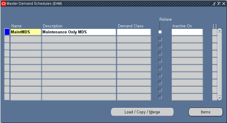

基準需要計画名の定義
基準計画を手動で定義したり、別のソースからロードするには、最初に基準需要計画名を定義する必要があります。 各名称には、いくつかのオプションも設定できます。
基準需要計画名を定義する手順は、次のとおりです。
  1. 「MDS名」ウィンドウにナビゲートします。
    基準需要計画
  2. 計画の名称および摘要を入力します。
  3. 作業内容を保存します。

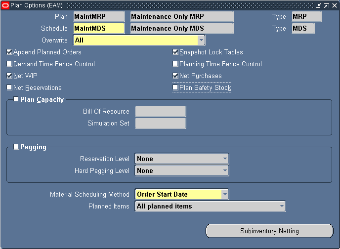

計画オプションの定義
任意の計画の計画オプションを入力できます。 この計画名の計画処理を初めて起動すると、設定パラメータに定義した計画オプションが表示されます。 それ以外の場合は、最後に計画処理を起動した際に選択した計画オプションが表示されます。
サプライ・チェーン計画ユーザーは、DRP計画、サプライ・チェーンMRP計画および基準生産計画(MPS)も起動できます(Oracle Master Demand Scheduling/MRPおよびOracle Supply Chain Planningユーザーズ・ガイドの計画オプションの検討または追加に関する項を参照)。
計画オプションを入力する手順は、次のとおりです。
  1. 「オプション」ウィンドウにナビゲートします。
    オプション
  2. 資材所要量計画を選択します。
  3. 基準需要計画を選択します。
  4. 「タイプ」値リストから「MRP」を選択します。
  5. 「上書き」オプションを選択します。
    全て: 基準生産計画(MPS)の場合は、すべてのエントリを上書きし、ソース基準需要計画に基づいて新しいMPSエントリを再生成します。 MRPの場合は、MRP品目のすべてのMRP確定計画オーダーを上書きします。 このオプションは、初めて計画を生成するときに表示されます。
    計画タイムフェンス外: 基準生産計画(MPS)の場合は、計画タイムフェンス外のすべてのMPSエントリを上書きします。 MRPの場合は、計画タイムフェンス外のすべての計画オーダーおよび確定計画オーダーを上書きします。
    なし: MPS計画またはMRP計画の確定計画オーダーは上書きしません。
  6. 「計画オーダー追加」チェック・ボックスを選択し、新しい計画オーダーを追加します。 新しい計画オーダーを追加する状況については、『Oracle Master Scheduling/MRPおよびOracle Supply Chain Planningユーザーズ・ガイド』の計画オプションの検討または追加に関する項を参照してください。
  7. 「仕掛残算入」チェック・ボックスを選択し、計画の最後の実行時に品目を計画するときは、計画処理で、標準ショップ型製造オーダー、非標準ショップ型製造オーダーまたはライン型製造オーダーが考慮されるように指定します。
  8. 「在庫予約算入」を選択し、計画の最後の実行時に品目を計画するときは、計画処理で、特定の作業指示に対して指定した在庫が考慮されるように指定します。
  9. 「発注残算入」を選択し、計画の最後の実行時に品目を計画するときは、計画処理で、承認済の購買依頼が考慮されるように指定します。
  10. 「計画生産能力」を選択し、計画の最後の実行時に、計画処理で各品目の安全在庫を計算するかどうかを指定します。
  11. 「ペギング」を選択し、グラフィカル・ペギング情報を計算します。 『Oracle Master Scheduling/MRPおよびOracle Supply Chain Planningユーザーズ・ガイド』のグラフィカル・ペギングの概要に関する項を参照してください。 計画処理により、品目の供給情報が対応する終了需要の詳細までトレースされ、その情報をグラフィカル表示できます。
  12. 資材計画方法を選択します。
    工程開始日: 特定の工程の開始日に資材が在庫に到着して使用可能になるようにスケジュールします。
    オーダー開始日: 保守作業指示の開始日に資材が在庫に到着して使用可能になるようにスケジュールします。
  13. 処理に含める計画品目を指定します。
    全計画品目: すべての計画品目を計画処理に含めます。 このオプションは、すべての品目(作業指示やスケジュールに追加した品目を含む)が計画済で、部品構成表の構成部品でない場合に選択します。 このオプションを使用して、計画対象の品目が欠落するのを防ぎます。 計画に含めない品目については、在庫に品目を定義するときに、MRP計画方法が「計画なし」の状態で品目を定義します。
    需要計画品目のみ
    供給計画品目のみ
    需要 & 供給計画品目
  14. 作業内容を保存します。

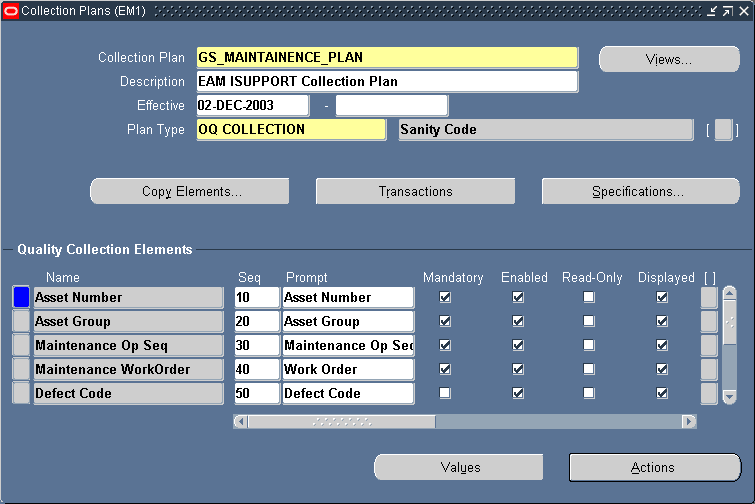

eAM品質収集計画の作成
収集計画を作成して、収集するデータ、および収集した品質結果に基づいて実行する処理を識別します。 収集計画を使用すると、テスト計画や検査計画をモデル化し、企業全体の品質データ収集や分析のニーズをサポートするために、必要な数の計画を作成できます。 収集計画は、結果を直接入力して手動で起動したり、作業指示の完了時に自動的に起動できます。
品質データを収集するには、収集計画と呼ばれるデータ収集構造を設定する必要があります。 収集計画は、収集要素、その値と仕様、および品質結果に対応して開始する処理で構成されます。 収集計画を設定する前に、考慮する必要がある事項がいくつかあります。 最初に収集要素タイプを作成し、次に、計画を構成する各収集要素を作成する必要があります。
収集計画には、テキスト、イメージ、ワープロ文書、スプレッドシートまたはビデオの形式で、図解や解説用のファイルを添付できます。 添付を使用して、指示や修正処理手順を解説します。 これらは、品質データ収集時に工程担当が表示します。 『Oracle Qualityユーザーズ・ガイド』の収集計画、仕様および結果明細への添付に関する項、および『Oracle Qualityユーザーズ・ガイド』の品質結果に関連付けられた添付の表示に関する項を参照してください。
収集計画をレビューする手順は、次のとおりです。
  1. 「収集計画」ウィンドウにナビゲートします。
    収集計画
    注意: 収集計画を作成する際は、「表示」メニューから「要約/詳細」オプションを選択し、問合せを実行して既存の収集計画を要約形式で表示すると役立ちます。 『Oracle Applicationsユーザーズ・ガイド』の組合せブロックに関する項を参照してください。
