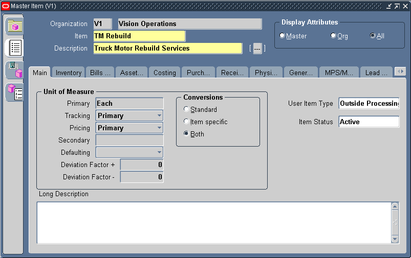

外注サービスを品目として設定する手順は、次のとおりです。
各外注サービス(造園サービスなど)に対して品目を作成します。
  1. 「マスター品目」ウィンドウにナビゲートします。
    マスター品目
    the picture is described in the document text
  2. 契約者サービスの品目名を入力します。たとえば、造園サービスなどです。
  3. 「ツール」メニューから「コピー元」を選択します。
  4. 「テンプレート」値リストから外注加工品目を選択します。
  5. 「適用」を選択します。
  6. 「完了」を選択します。
  7. 「購買」タブ内で、「外注加工品目」チェック・ボックスが選択されていることを確認します。
  8. 生産資源の単位タイプを選択します。
    生産資源: 原価は生産資源の標準レートに基づいています。
  9. デフォルト購買担当を選択します。
  10. この契約者サービスの価格表を入力します。
  11. 出庫単位に対して「各」を選択します。これは、在庫から品目を出庫する際に使用する単位です。
  12. 「受入」タブ内で、「受入経路」値リストから「直接」を選択します。
  13. 作業内容を保存します。
  14. ウィンドウの左側にある「組織割当」タブを選択し、この品目をeAM組織に割り当てます。
  15. 作業内容を保存します。

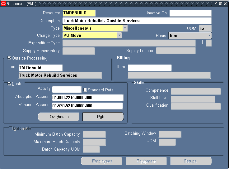

外注サービス品目を生産資源にリンクする手順は、次のとおりです。
外注サービスに対して購買依頼を自動的に生成するには、外注生産資源を定義して、外注品目にリンクする必要があります。外注生産資源を部門に割り当てるときは、作業指示に要求またはチャージする(あるいはその両方)数量を決定するための使用率または金額も指定できます。
  1. 「生産資源」ウィンドウにナビゲートします。
    生産資源
  2. 「タイプ」値リストから「その他」を選択します。
  3. 単位を選択します。この値は、現在の生産資源に関するすべての取引のデフォルト単位です。
  4. 「発注受入」チャージ・タイプを選択します。
  5. 外注加工に対して「使用可能」チェック・ボックスが選択されていることを確認します。
  6. 在庫管理に入力された外注サービスの品目を入力し(「外注サービスを品目として設定する手順は、次のとおりです。」を参照)、eAM生産資源に関連付けます。
  7. 「原価集計」チェック・ボックスを選択して、この外注生産資源を作業指示原価に含めます。チャージ・タイプが「発注受入」の生産資源を定義すると、原価管理では外注加工が原価要素として自動的にデフォルト設定されます。
  8. 配賦勘定を入力します。各外注生産資源に対して配賦勘定を定義する必要があります。配賦勘定は組織の受入勘定科目からデフォルト設定され、外注加工品目が受け入れられると借方に記入され、次に、その品目がeAMに搬送されると貸方に記入されます。品目がeAMに搬送されると、借方は、作業指示の会計区分に関連付けられた外注加工勘定科目に移動します。
  9. (オプション)差異勘定を入力します。定義した各外注生産資源に対して、購買価格差異勘定を定義する必要があります。この勘定は、組織の購買価格差異勘定からデフォルト設定されます。
    次のステップで「標準レート」チェック・ボックスを選択する場合、差異勘定は必須です。
  10. (オプション)発注金額ではなく標準レートで作業指示にチャージするには、「標準レート」チェック・ボックスを選択します。実際の発注金額で作業指示にチャージするには、「標準レート」チェック・ボックスの選択を解除します。

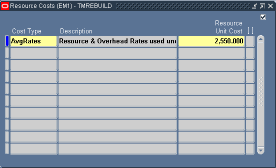

    1. 「標準レート」チェック・ボックスを選択した場合は、「レート」を選択して標準レートを入力します。
      生産資源原価
    2. 原価タイプの値を入力します。これは、eAM組織に定義されている原価計算方法によって異なります。
    3. 生産資源単価を入力します。
    4. 作業内容を保存してウィンドウをクローズします。

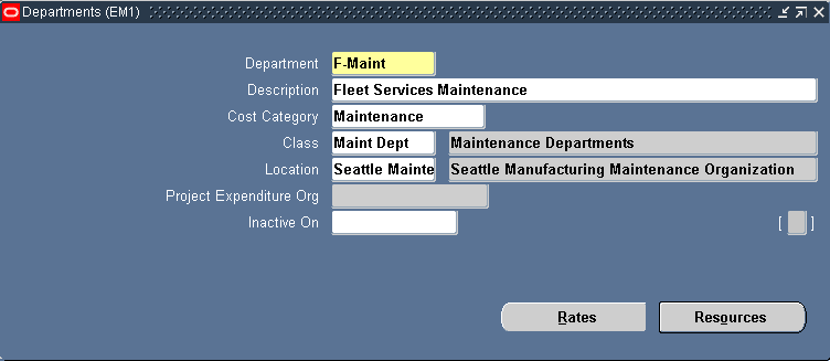

外注サービスの生産資源を部門にリンクする手順は、次のとおりです。
  1. 「部門」ウィンドウにナビゲートします。
    部門
  2. 外注サービスの生産資源に関連付ける部門を選択します。
  3. この部門の原価カテゴリを選択します。これを空白のままにすると、eAMパラメータ設定に基づいて、この部門に関連する原価がチャージされます(「eAMパラメータの定義」を参照)。
  4. 有効な事業所を選択します。
  5. 「生産資源」を選択します。
    生産資源
  6. 外注サービスの生産資源を選択します。
  7. (オプション)この生産資源が24時間使用可能かどうかを指定します。24時間使用可能な生産資源にシフトを割り当てることはできません。
  8. (オプション)この部門では、この生産資源や生産能力を他の部門と共有できるかどうかを指定します。
  9. この部門で使用できる生産能力単位(生産資源単位)の数を入力します。
  10. 作業内容を保存します。

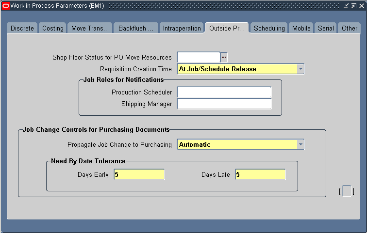

WIPパラメータを定義する手順は、次のとおりです。
  1. 「工程管理パラメータ」ウィンドウにナビゲートします。
    工程管理パラメータ
  2. 「外注加工」タブを選択します。
  3. 「購買依頼作成時間」の値を選択します。
    製造オ-ダ-・リリ-ス時 - 作業指示のリリース時に、契約者サービスに対する購買依頼が自動的に作成されます。
    手動 - 購買依頼を手動で作成するには、「手動」を選択します。これを選択すると、購買依頼は自動的に作成されません。
    工程時 - 「工程時」は選択しないことをお薦めします。eAMでは、「工程時」は「手動」を選択するのと同じです。
  4. 作業内容を保存します。
