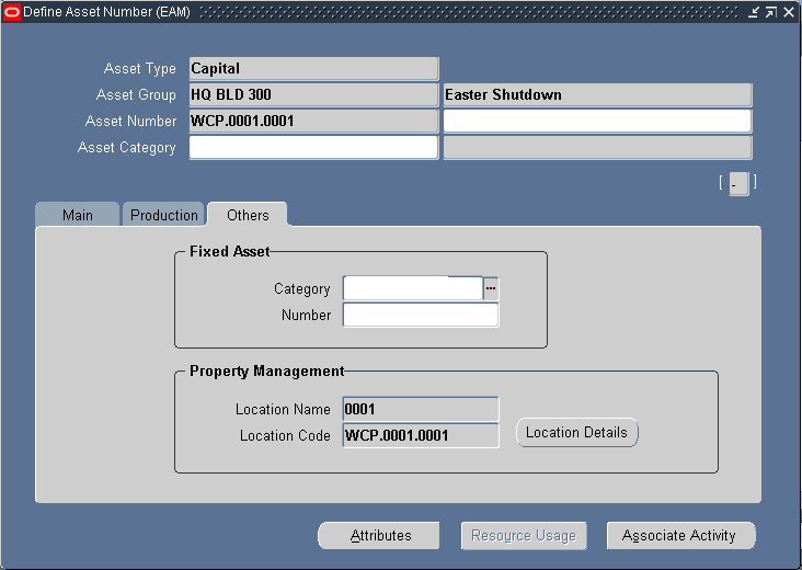

「資産番号の検索」ウィンドウにナビゲートします。
「その他」タブ内で、事業所コードを選択します。 この事業所コードは、不動産管理からeAMにエクスポートされたものです。
「検索」を選択します。 「資産番号の定義」ウィンドウが表示されます。 資産が事業所コードと同じであることに注意してください。
資産番号の定義
(オプション)この資産番号を資産カテゴリに関連付けます。 これは区分と下位区分のコード(CRANE.OVERHEADやBUILDING.FLOORなど)です。「カテゴリ・コードの設定」を参照してください。
「メイン」タブ内で、必要に応じて重要度コードを選択し、組織に対する資産の重要度を指定します。このフィールドは情報目的で使用されます。
必要に応じてWIP会計区分を選択し、実行される作業に関連付けられた費用原価要素(資材、労務、生産資源など)を識別します。
(オプション)この資産番号が存在するエリアを選択します。これは、作業の論理エリアのユーザー定義リストです。 たとえば、北部工場、西部ウイング、エリア1などです(「エリアの設定」を参照)。
この資産番号が保守可能かどうかを指定します。 「保守可能」チェック・ボックスが選択されている場合は、この資産に対して作業要求、サービス要求および作業指示を作成できます。
Oracle Fixed Assetsがインストールされている場合は、「その他」タブ内で、必要に応じて「固定資産」リージョンに情報を入力します。 これにより、eAMと固定資産が統合されます。
資産/事業所を固定資産に関連付けるには、Oracle Fixed Assetsで定義されたカテゴリ(固定資産のグループ)を選択します。 このカテゴリは会計帳簿に関連付けられ、eAMの現在の組織に割り当てられている会計帳簿と同じである必要があります。 「カテゴリ・コードの設定」を参照してください。
(オプション)Oracle Fixed Assetsがインストールされている場合は、番号を入力します。これは、資産に関連付けられた固定資産カテゴリに属する固定資産番号を表します。
Oracle Property Managementがインストールされている場合、不動産管理の各フィールド、事業所名および事業所コードは、不動産管理のエクスポート処理(エンタープライズ資産管理への事業所のエクスポート)からデフォルト設定されます。これらのフィールドは使用不可になっています。 「事業所コード」フィールドと「資産番号」フィールドには同じ番号が表示され、この番号は変更できません。
注意: 前述の情報を不動産管理からeAMに渡すには、最初に資産グループを設定する必要があります。 「資産グループの定義」および「不動産管理統合の設定」を参照してください。

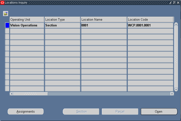

(オプション)現在の事業所の詳細を表示するには、「事業所詳細」を選択します。
事業所照会

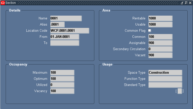

「オープン」を選択します。 事業所の属性がエンタープライズ資産管理に表示されるようになります。 占有人数、面積および用途の情報を確認できます。
セクション
ウィンドウをクローズし、「資産番号の定義」ウィンドウに戻ります。
