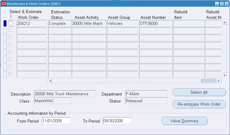

  1. 「保守作業指示」ウィンドウにナビゲートします。
    保守作業指示
    the picture is described in the document text
  2. 個々の「選択および見積」チェック・ボックスを選択し、見積または再見積の対象となる作業指示を選択します。 「全て選択」を選択すると、再見積対象としてリストされたすべての作業指示を自動的に選択できます。
  3. 「作業指示の再見積」を選択し、選択した作業指示すべてを見積りまたは再見積りします。
    「見積ステータス」フィールドに、作業指示原価見積プロセスのステータスが表示されます。

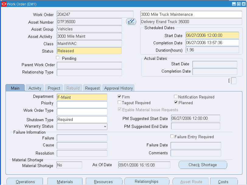

  1. 「作業指示」ウィンドウにナビゲートします。 原価を表示する作業指示を検索します。
    作業指示
  2. 「原価」を選択します。

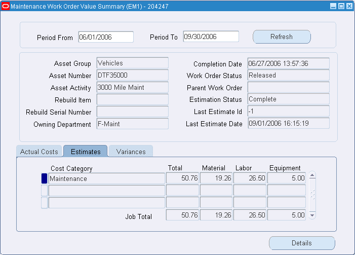

  5. 「価額要約」を選択します。
    保守作業指示値要約
  6. 現在の作業指示に関連付けられた原価カテゴリについて、資材原価、労務原価および設備原価の合計を表示できます。 選択したタブに応じて、実績原価、見積原価または差異原価の合計が表示されます。
    実績原価: 「実績原価」タブには、現在の作業指示に関する資材および生産資源の取引原価の累計が、指定の期間に基づいて表示されます。
    注意: 最新の実績原価情報を提供するために、コスト・マネージャ・プロセスが実行されます。
    見積原価: 「見積」タブには、現在の作業指示に関する資材所要量および生産資源所要量の見積原価が表示されます。 最新の見積原価情報を提供するために、作業指示原価見積プロセッサが実行されます。 このプロセスは、コンカレント要求を介して手動で起動することもできます。 「原価情報の表示」を参照してください。
    差異原価: 「差異」タブには、実績原価と見積原価の差異が表示されます。

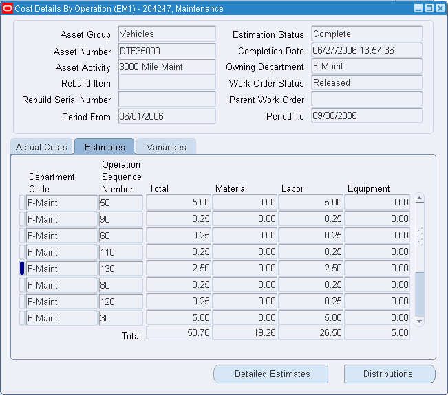

  7. 選択した原価カテゴリについて「詳細」を選択し、現在の作業指示の工順に含まれる個々の工程の資材原価、労務原価および設備原価を表示します。 選択したタブに応じて、実績原価、見積原価または差異原価の合計が表示されます。
    注意: 選択した作業指示の原価に変更があるかどうかを確認するには、「リフレッシュ」を選択します。 たとえば、作業指示の見積ステータスが「再見積」の場合は、「リフレッシュ」を選択すると、作業指示原価見積プロセッサがその作業指示を対象として原価の再見積を実行したかどうかが示されます。 「リフレッシュ」を選択した後で、ステータスが「完了」に変更された場合、保守作業指示の見積原価は最新の内容です。
    工程別原価詳細

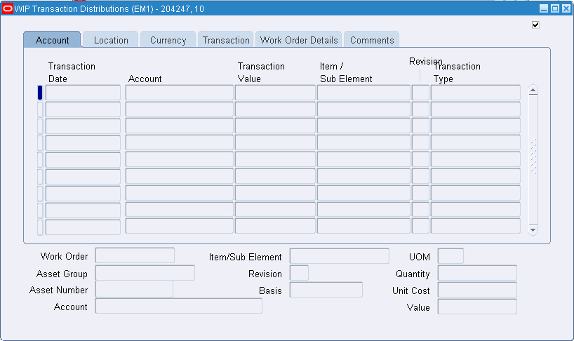

  8. 「配分」を選択して、個々の工程にチャージされた特定の勘定を表示します。
    WIP取引配分

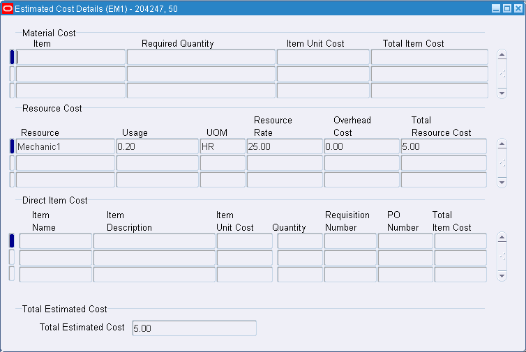

  9. 「工程別原価詳細」ウィンドウに戻ります。 「詳細見積」を選択し、作業指示に必要な資材と生産資源、および作業指示に関連付けられた直接品目の詳細を表示します。
    見積原価詳細

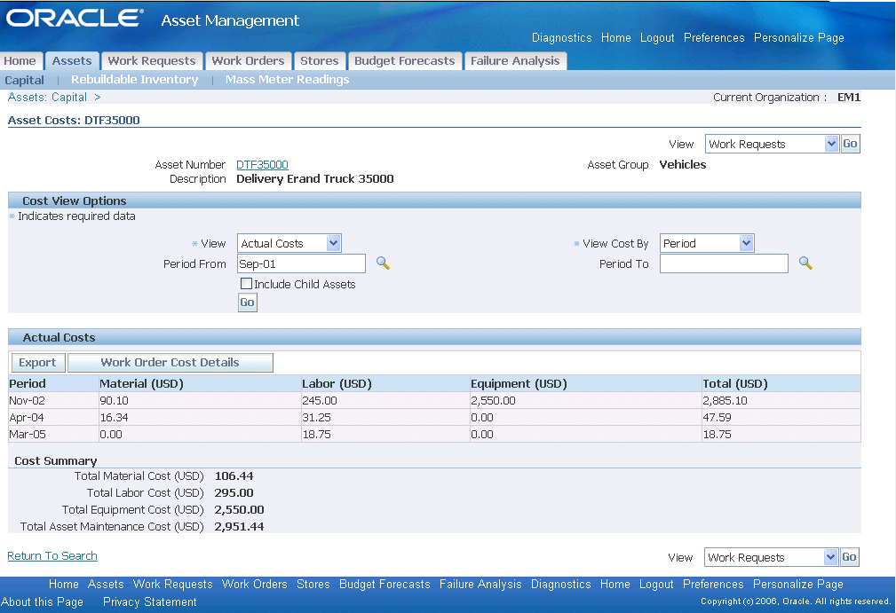

  1. 「資産番号」ページにナビゲートし、資産番号を問い合せます。 「資産番号情報の取得」を参照してください。
  2. 資産番号を選択してから、「原価」を選択します。
    「原価」ページ
  3. 「原価表示オプション」リージョンでは、選択基準を絞り込むことができます。
    1. 「表示」ドロップダウン・リストから、表示する原価情報のタイプを選択します。 有効な値は、「実績原価」、「見積原価」、「差異原価」および「原価要約」です。
      実績原価: 「実績原価」オプションでは、選択した資産番号に関する資材および生産資源取引の実績原価が期間別に表示されます。
      見積原価: 「見積原価」オプションでは、選択した資産番号について必要な資材および生産資源の見積原価が期間別に表示されます。
      注意: 最新の見積原価情報を提供するために、作業指示原価見積プロセッサが実行されます。 作業指示原価見積プロセッサは、コンカレント要求を介して手動で実行することもできます。
      差異原価: 「差異原価」オプションでは、期間内の実績原価と見積原価の差異が表示されます。
      原価要約: 「原価要約」オプションでは、指定の期間について、資産番号に関連付けられた実績原価、見積原価および差異原価の要約情報が表示されます。
    2. 「原価の表示別」ドロップダウン・リストから、原価情報の表示方法を選択します。 有効な値は、「期間」および「原価カテゴリ」です。
      • 「原価カテゴリ」を選択すると、原価情報を原価カテゴリ別に表示できます。
      • 「期間」を選択すると、原価情報を期間別に表示できます。 必要に応じて、期間の開始および終了を入力します。 会計期間はOracle Inventory内で定義されます(『Oracle Inventoryユーザーズ・ガイド』の会計期間の保守に関する項を参照)。
  4. 「子資産を含む」チェック・ボックスを選択し、現在の資産番号とその子について積み上げられた原価を表示します。 資産番号階層の作成方法は、「資産番号の定義」を参照してください。
  5. 「進む」を選択し、原価要素情報を表示します。 この情報は、3つの原価要素(資材、設備および労務)に分類されます。
  6. (オプション)原価情報をスプレッドシートに保存またはエクスポートするには、「エクスポート」を選択します。

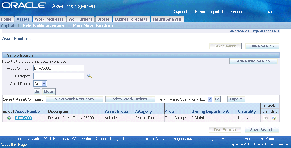

  1. 「資産番号」ページにナビゲートします。
  2. 資産を問い合せます。
    資産番号
  3. 詳細を表示する資産を選択します。
  4. 「表示」ドロップダウン・リストから原価を選択し、「進む」を選択します。

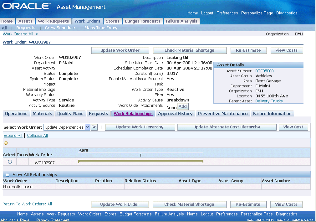

  1. 「作業指示」ページにナビゲートします。
  2. 作業指示を問い合せます。
  3. 詳細を表示する作業指示を選択します。
    作業指示
  4. 「作業関連」タブを選択し、現在の作業指示に関連するすべての関連を「すべての関連を表示」リージョンに表示します。 「作業指示関連」を参照してください。
  5. 「原価の表示」を選択します。
    作業指示原価
  6. 「子作業指示を含む」値リストで「Yes」を選択し、現在の作業指示に積み上げられたすべての子の原価を表示します。
  7. 「進む」を選択します。
