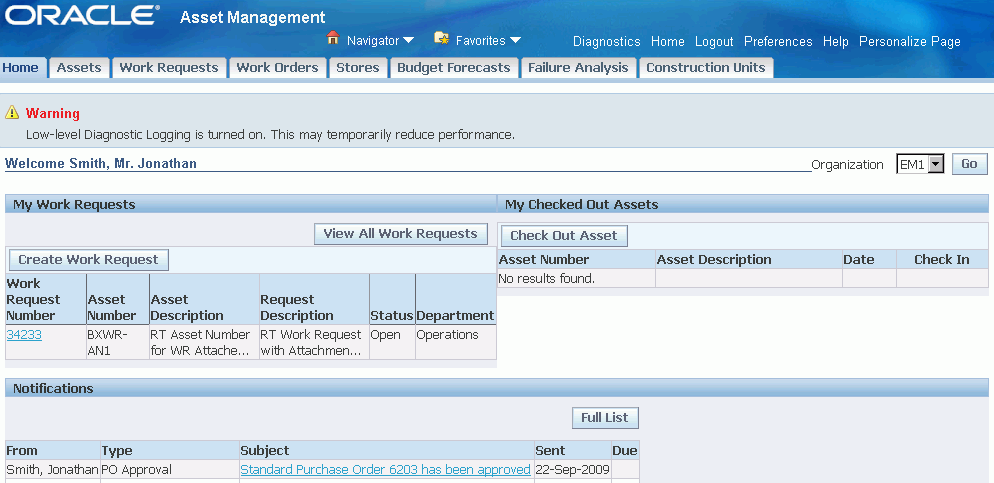

ホーム
保守スーパーユーザーの「ホーム」タブを使用すると、組織を変更したり、発注や作業要求の通知を表示して処理できます。
作業要求が作成時に自動的に承認されるかどうかを指定できます。 eAMパラメータ内で「自動承認」チェック・ボックスが選択されている場合、作業要求は「作業指示の待機」(承認済)ステータスで作成されます(「eAMパラメータの定義」を参照)。 チェック・ボックスが選択されていない場合、作業要求は「オープン」ステータスで作成されます。 組織がOracle Workflow Managementを介して「作業要求承認」を選択している場合は、承認グループに属しているすべてのユーザーに対して、作成された作業要求に対して処理を実行するように通知が送信されます(「部門承認者の定義」を参照)。 個人ユーザーが処理を実行すると、同じ承認グループに属する他の承認者の通知リストからその通知が削除されます。
承認者は、保守ユーザーの「ホーム」ページ・タブから作業要求を選択してその詳細を表示できます。 自分の職責に対してルーティングされた通知をすべて表示できます(「部門承認者の定義」を参照)。
通知を表示する組織を選択する手順は、次のとおりです。
  1. 「ホーム」タブ(「保守スーパーユーザー」の「ホーム」タブ)にナビゲートします。
    ホーム
    the picture is described in the document text
  2. 「件名」列内で、オープンして表示する作業要求通知または発注通知を選択します。
  3. 適切なボタンをそれぞれ選択して、通知の承認、拒否および再割当てを実行したり、承認要求元からの情報を要求できます。
    作業要求承認を別の承認グループに再割当てするには、「再割当」を選択します。
  4. (オプション)承認要求をクローズするには、「「ワークリスト」に戻る」を選択します。

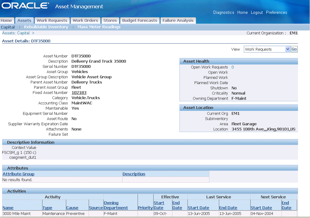

資産番号の詳細を表示する手順は、次のとおりです。
  1. 「資産番号」ページにナビゲートし、資産番号を問い合せます。「資産番号情報の取得」を参照してください。
    資産詳細
  2. 表示する資産番号を選択します。
  3. 特定の資産番号を選択することも、「ビュー」値リストから「詳細」を選択して、関連する資産番号情報、属性および活動を表示することもできます。
  4. (オプション)現在の資産番号に関連する設備詳細がある場合は、「設備詳細の表示」を選択します。このリンクは「設備シリアル番号」フィールドの横にあり、関連する設備詳細がある場合に使用可能になります。 生産組織のすべての設備詳細を表示できます。

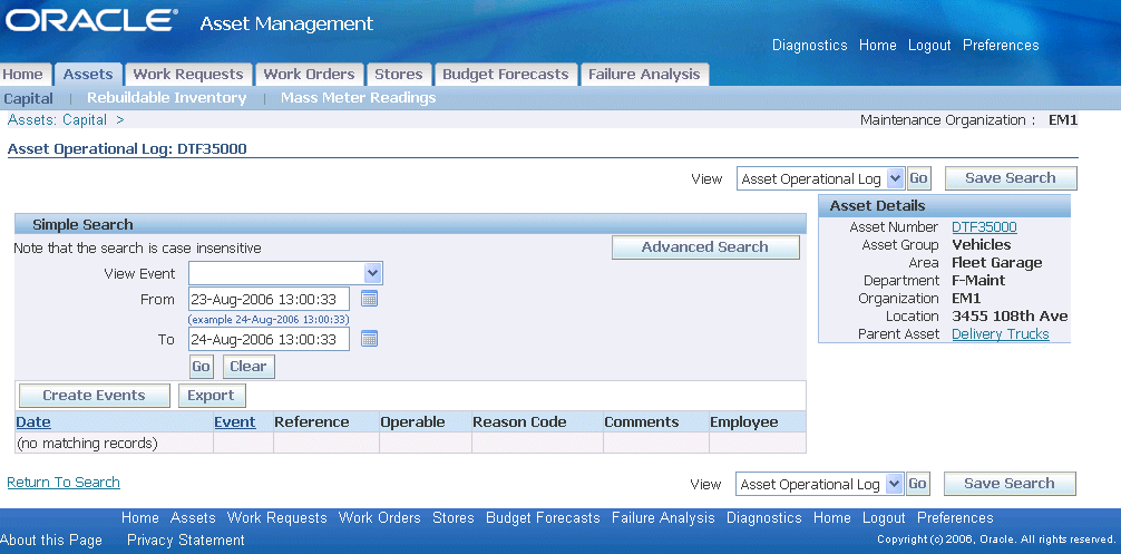

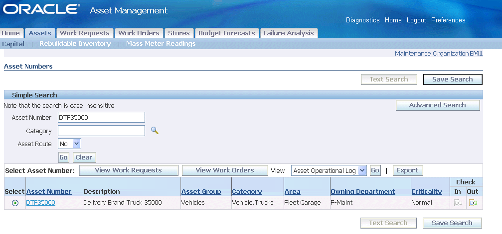

資産工程ステータスをトレースする手順は、次のとおりです。
保守組織は、資産保守停止時間、チェック・インおよびチェック・アウトのステータスなど、設備の現在および過去の工程ステータスをトレースする必要があります。 保守組織は、資産の工程ステータスおよび履歴をより理解するために、工程停止時間および資産に関する他の重要な情報をトレースする必要があります。 現在のステータスの表示、工程および停止時間の履歴の表示、資産のチェック・インとチェック・アウト、および分析用の資産工程ログの表示を実行できます。
  2. 「ビュー」値リストから「資産工程ログ」を選択して、現在および過去のすべての資産工程情報(チェック・アウト、チェック・イン、関連付けられた作業要求や作業指示など)を表示します。子資産の削除や追加、親資産の削除、資産の有効化や無効化、別の事業所への資産の転送、および在庫に対する資産の受入や出庫を行うことができます。 デフォルトでは、資産に対するロギングはオフです(「資産番号の定義」および「eAMパラメータの定義」を参照)。
    1. 「ビュー」ドロップダウン・リストから「資産工程ログ」を選択します。
    2. 「進む」ボタンをクリックします。
    3. (オプション)情報を日時の期間別またはイベント別に問い合せます。「進む」を選択します。
    4. (オプション)資産に対して発生するイベントを作成するには、「イベントの作成」を選択します。 この情報は重要で、資産のライフサイクルを分析するために必要です。 終了後は「適用」を選択します。 これらのイベントは拡張可能で、作成したイベントに追加できます。
    5. 「検索に戻る」ハイパーテキスト・リンクを選択して、「資産番号」ページに戻ります。
  3. (オプション)「資産検索」ページから資産をチェック・アウトするには、「チェック・アウト」アイコンを選択します。 このページから、資産詳細の表示、収集計画データの入力、およびメーター情報の入力ができ、必要に応じて作業要求を作成できます。
  4. 「適用」を選択します。
  5. (オプション)この資産をチェック・インするには、「チェック・イン」アイコンを選択します。このページから、資産詳細の表示、収集計画データの入力、およびメーター情報の入力ができ、必要に応じて作業要求を作成できます。
  6. 「適用」を選択します。

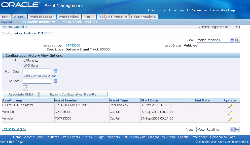

構成履歴を表示する手順は、次のとおりです。
特定の親と子の情報を表形式で表示したり、親と子を階層に動的に追加できます。
  2. 「ビュー」値リストから「構成履歴」を選択します。
  3. 「進む」を選択します。
    構成履歴
  4. 表示するのは現在の資産番号の親情報か子情報かを選択します。 このページでは、デフォルトで子情報が表示されます。 「親」を選択した場合は、「進む」を選択して関連情報を表示します。
  5. (オプション)日付範囲を選択して、選択基準を絞り込みます。
  6. (オプション)子または親を現在の資産番号の階層に動的に追加するには、(表示している情報が親か子かに基づいて)「子の関連付け」または「親の関連付け」を選択します。
    1. 資産番号を選択します。
    2. この新しい構成が有効になる開始日を入力します。システム日付がデフォルト設定されます。
    3. (オプション)終了日を入力します。
    4. 「適用」を選択し、作業内容を保存します。
    5. 「取消」を選択して「構成履歴」ウィンドウに戻ります。
  7. (オプション)現在の資産番号の構成履歴情報を更新するには、「更新」アイコンを選択します。
  8. (オプション)スプレッドシートに構成結果を保存してエクスポートするには、「構成結果のエクスポート」を選択します。

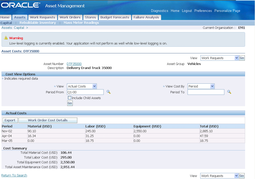

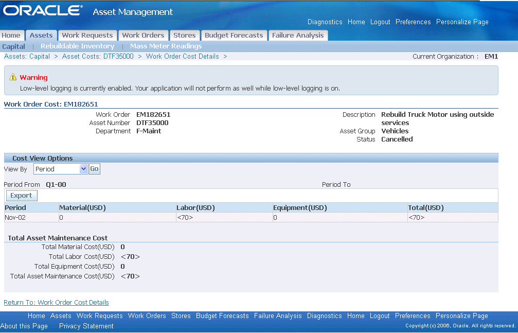

資産原価情報を表示する手順は、次のとおりです。
eAMはOracle Cost Managementと統合されているため、すべての原価計算ルール(例: 使用する原価計算方法)を組織レベルで遵守します。 現在の資産番号に関連付けられた保守作業指示に対する資材、労務および設備の原価を表示できます。 実績、見積、差異および要約を含む、様々なタイプの取引原価情報を表示できます。eAMでは階層の整合性が維持されます。 たとえば、親の資産番号を表示するときに、親の原価のみを表示することも、親レベルまで積み上げられたすべての子原価を含む、親の原価を表示することもできます。
  2. 「ビュー」値リストから「原価」を選択します。
  3. 「進む」を選択します。
  4. 資産番号を選択します。
  5. 「進む」を選択します。
    資産原価
  6. 「原価表示オプション」リージョンでは、選択基準を絞り込むことができます。
    1. 「表示」ドロップダウン・リストから、表示する原価情報のタイプを選択します。有効な値は、「実績原価」、「見積原価」、「差異原価」および「原価要約」です。
      実績原価: これは、関連する保守作業指示に対する資材取引および生産資源取引の、指定の期間または「原価表示オプション」リージョンに入力した特定の選択基準に基づいたすべての原価の累計です。 値リストから「実績原価」を選択すると、指定した基準に関する実績原価情報が表示されます。 コスト・マネージャ・プロセスがバックグラウンドで実行されるか、またはメニューからこのプロセスを起動すると、更新された実績原価情報がユーザー定義の定期的な間隔で表示されます。
      見積原価: BOM(資材部品リスト)および工順(生産資源)は、作業指示に関連付けることができます。 「見積原価」を選択すると、作業指示に関連付けられているすべての資材および生産資源の見積原価が表示され、原価の予算を計画できます。 作業指示原価見積プロセスがバックグラウンドで実行されるか、またはメニューからこのプロセスを起動すると、更新された見積原価情報がユーザー定義の定期的な間隔で表示されます。 作業指示に関連付けられているすべての資材または生産資源は、作業指示の実行時に実際には使用されないことがあるため、見積原価と実績原価は異なる場合があります。
      差異原価: 「差異原価」を選択すると、実績原価と見積原価の差異が表示されます。
      原価要約: 「原価要約」タイプを選択すると、現在の資産に関連付けられているすべての作業指示の原価情報が表示されます。
    2. 「原価の表示別」ドロップダウン・リストから、原価情報の表示方法を選択します。有効な値は、「期間」および「原価カテゴリ」です。
      • 「原価カテゴリ」を選択すると、原価情報を「保守」、「契約」または「工程」などの定義済のカテゴリ別に表示できます。
        資材: すべての資材および間接材料費の取引原価が表示されます。
        労務: すべての従業員生産資源および生産資源間接費の取引原価が表示されます。
        設備: すべての資材生産資源および生産資源間接費の取引原価が表示されます。
      • 「期間」を選択した場合は、必要に応じて「期間:自」および「期間:至」を入力します。会計期間はOracle Inventory内で定義されます(『Oracle Inventoryユーザーズ・ガイド』の会計期間の保守に関する項を参照)。
  7. 「子資産を含む」チェック・ボックスを選択し、現在の資産番号とその子のすべての原価を積み上げます。 階層の作成方法をレビューするには、「資産番号の定義」を参照してください。
  8. 「進む」を選択し、原価要素情報を表示します。 資材、労務および設備の原価の要約合計が表示されます。
  9. (オプション)スプレッドシートに原価情報を保存してエクスポートするには、「エクスポート」を選択します。

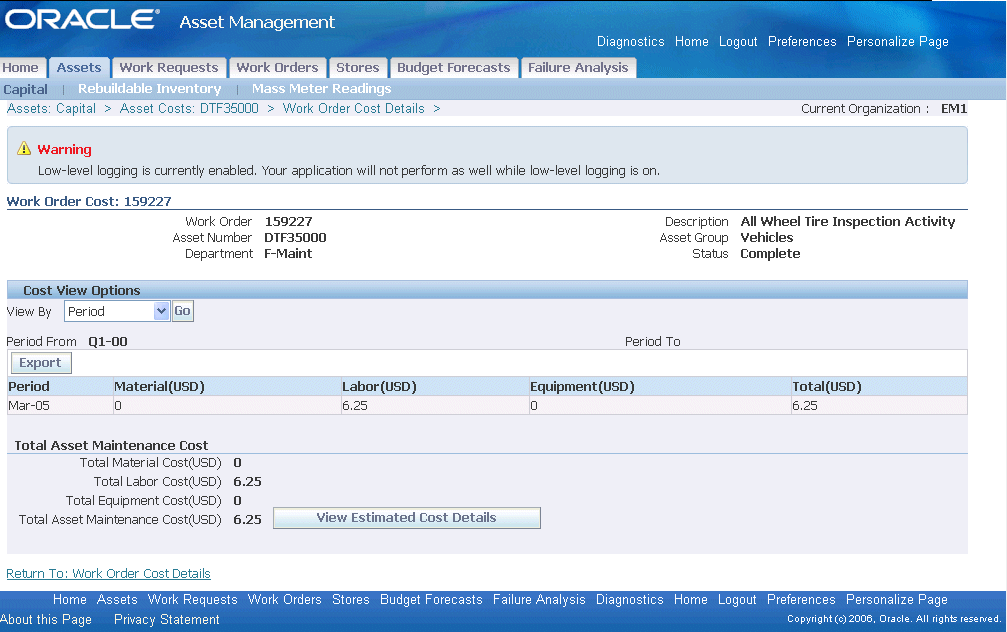

  10. (オプション)特定の作業指示に分類された資産原価情報を表示するには、「作業指示原価詳細」を選択します。
    作業指示原価詳細
    1. (オプション)作業指示の実績原価詳細を期間別/原価カテゴリ別に表示するには、実績原価のリンクを選択します。
      作業指示実績原価詳細

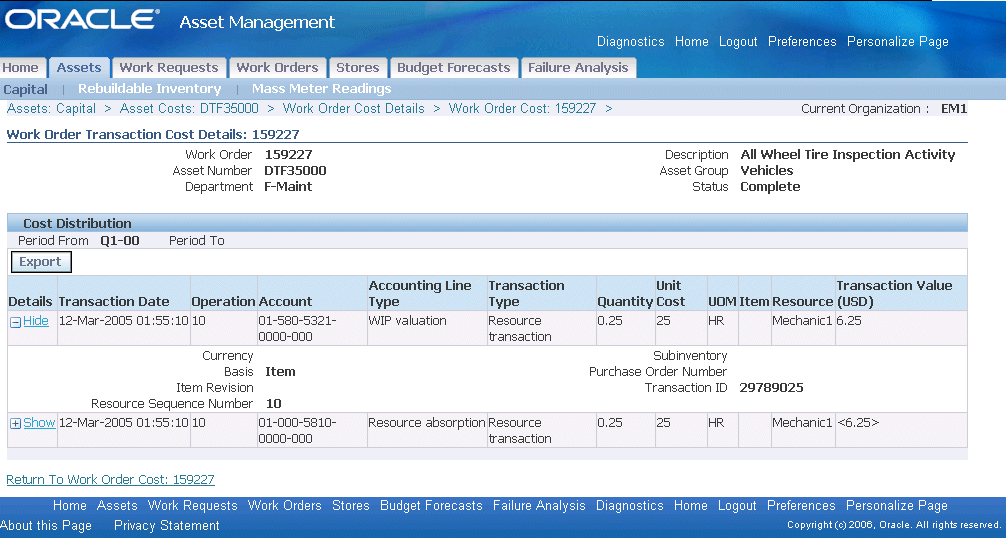

    2. (オプション)取引詳細を表示するには、「取引の表示」を選択します。
      実績原価配分
    3. (オプション)ページの上部にある「作業指示原価詳細」ハイパーテキスト・リンクを選択します。

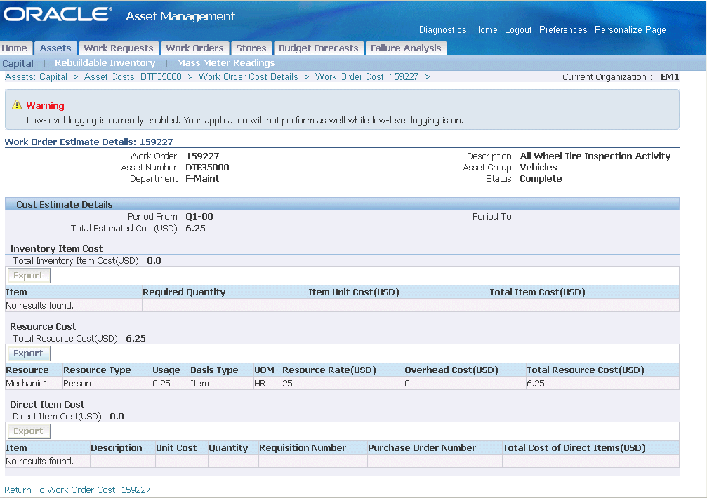

    4. (オプション)作業指示の見積原価詳細を期間別/原価カテゴリ別に表示するには、見積原価のリンクを選択します。
      作業指示見積原価
    5. (オプション)作業指示の見積原価詳細を期間別/原価カテゴリ別に表示するには、「見積原価詳細の表示」を選択します。
      作業指示見積詳細
    6. ページの上部にある「作業指示原価詳細」ハイパーテキスト・リンクを選択して終了します。
    7. (オプション)見積原価と実績原価間の差異を表示するには、差異原価のリンクを選択します。
      差異原価

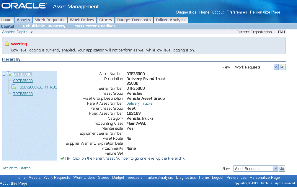

資産階層を表示する手順は、次のとおりです。
資産番号階層情報を表示すると、ナビゲータを使用して資産番号を識別したり、階層に属している各資産番号の詳細を識別できます。
シリアル管理再作成可能品の追加や特定の階層からの削除が発生した場合は、資産系統が動的に更新されます。
  2. 「ビュー」値リストから「階層」を選択します。
  3. 「進む」を選択します。 現在の資産番号に関連する階層が、陰影が付いたリージョンに表示されます。
    資産階層の例
  4. (オプション)詳細を表示する階層内の資産番号を選択します。
    階層
  5. (オプション)親レベルの完全な階層を表示するには、親資産番号を選択します。
  6. 「検索に戻る」を選択して終了します。

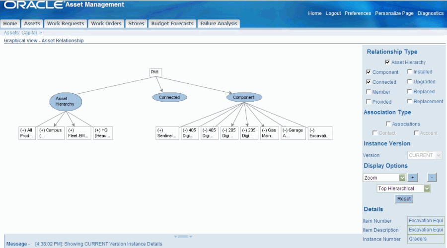

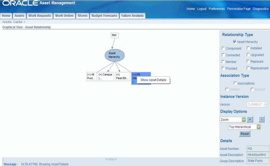

資産の関連をグラフィカルに表示する手順は、次のとおりです。
Oracle eAMを使用すると、資産の関連をグラフィック形式で表示できます。
この手順を使用して、資産の関連をグラフィカルに表示します。
  1. 「資産検索」ページにナビゲートし、特定の資産を問い合せます。
  2. 「ビュー」値リストから「グラフィック階層」を選択します。
  3. 「進む」ボタンをクリックします。
    資産の関連をグラフィック形式で表示するビューワが表示されます。
  4. 資産の関連を表示します。
    インスタンスの関連は表示できません。
    注意: このナビゲーションを使用して表示できるのは資産の関連のみです。 子資産を追加したり、資産に対して他の関連を作成する場合は、Oracle Asset TrackingまたはOracle Install Baseを介して資産にアクセスする必要があります。
    資産関連の表示の詳細は、Oracle Install Baseユーザーズ・ガイドの品目インスタンスおよび資産ネットワーク関連の表示に関する項を参照してください。
  5. 資産関連ノードを右クリックして、資産の詳細を表示します。

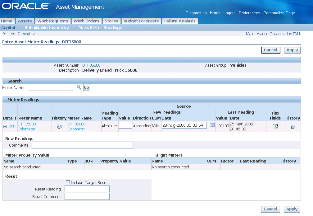

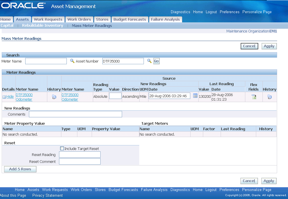

メーター・リーディングを入力または表示する手順は、次のとおりです。
メーターは、資産または再作成可能品目の使用量を測定するために定義され、資産番号に関連付けられます。たとえば、走行距離計や計数器などがあります。メーターは、予防保守作業指示をスケジュールおよび生成するために、予防保守スケジュールで使用されます。
現在の資産番号に対するメーター・リーディングを入力して表示できます。
  2. 資産番号を選択し、「ビュー」値リストから「メーター・リーディング」を選択します。
  3. 「進む」を選択します。 現在の資産番号に関連付けられたメーターが表示されます。 「メーターと資産番号の関連付け」を参照してください。
    資産メーター・リーディングの入力
  4. 新しいメーター・リーディングの値またはリーディングの変更値をメーターのタイプに従って入力します。メーターが「絶対」タイプの場合は、「値」列が使用可能になります。メーターが「変更」タイプの場合は、「変更」列が使用可能になります。
  5. (オプション)必要な注釈を入力します。
  6. (オプション)再設定情報を入力します。
    1. リーディングの再設定値を入力する場合は、ソース・メーターをこの値に再設定します。たとえば、モーターの交換が必要な場合は、モーターに関連付けられたポンプのメーター・リーディング値を再設定します。
      会社は、ソース・メーターを資産番号/メーター関連に関連付けることができます。その後、ソース・メーターのリーディングは、メーター階層内で資産に関連付けられた対応するメーターに挿入されます(メーター階層の詳細は、「メーターの定義」を参照)。
    2. (オプション)現在の資産のターゲット・メーターをソース・メーターの再設定リーディングに再設定するには、「ターゲットの再設定を含む」チェック・ボックスを選択します。
    3. (オプション)再設定の注釈を入力します。
  7. 「適用」を選択し、作業内容を保存します。
  8. (オプション)選択したメーターおよび現在の資産番号のメーター・リーディングをすべて表示するには、「履歴」アイコンを選択します。これは、メーター・リーディングの入力および更新時に、論理的な決定を行う上で役立ちます。たとえば、次のメーター・リーディングの入力時に論理的な選択ができるように、最終メーター・リーディングを表示できます。
    メーター・リーディング履歴
  9. (オプション)現行リーディングに対して過去のメーター・リーディングを使用不可にするには、「使用不可」アイコンを選択します。メーターの再設定前にメーター・リーディングが入力されている場合、そのメーター・リーディングは使用不可にできません。メーターの再設定リーディング入力が使用不可の場合は、メーターが再設定されるまで、最新のリーディングを使用不可にできません。
    注意: 予防保守スケジュールでは、使用不可の情報は使用しません。 使用不可のメーター・リーディングは、再度有効にできません。

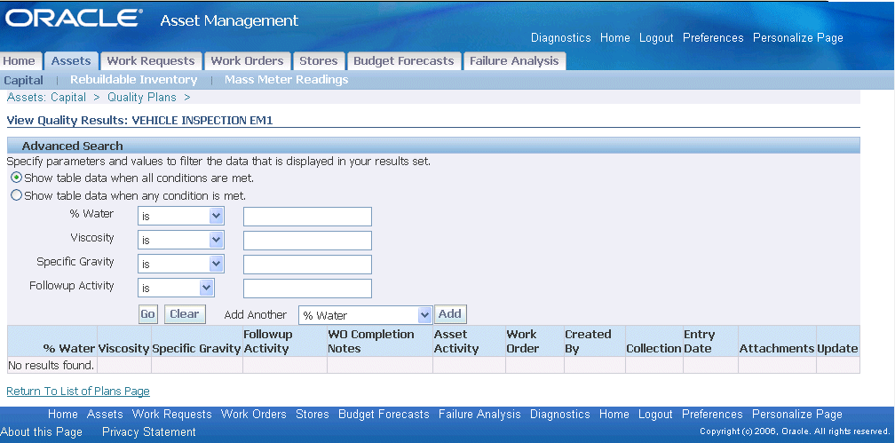

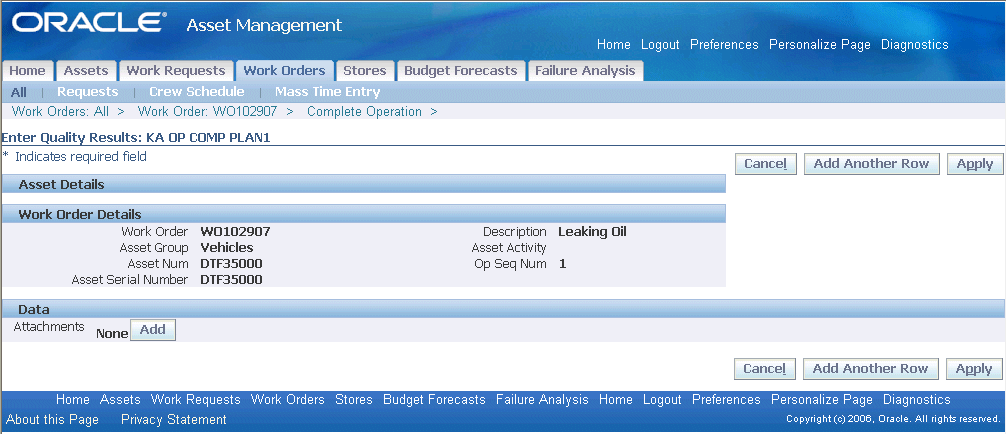

品質情報を表示する手順は、次のとおりです。
品質収集計画のリストを表示したり、現在の資産番号に対する品質結果を入力できます。
  2. 資産番号を選択し、「ビュー」値リストから「品質」を選択します。
  3. 「進む」を選択します。
    品質計画
  4. 現在の資産番号に関連付けられている、完了が必要な収集計画のリストが表示されます(「eAM品質収集計画の作成」を参照)。収集計画の作成時には、完了が必要かどうかが指定されています。 また、eAMの収集計画作成プロセスで、収集計画に対して特定の資産番号が適格になるように、トリガーが指定されます(「eAM品質収集計画の作成」を参照)。 「品質統合の設定」を参照してください。
  5. (オプション)品質結果を入力するには、「品質結果の入力」アイコンを選択します。 収集計画の品質結果を入力したり、収集計画の品質結果を複数回更新できます。
    1. 必須フィールドは、収集計画の収集要素の仕様によって異なります(「eAM品質収集計画の作成」を参照)。
    2. (オプション)選択した収集計画に必要なファイル、URLまたはテキストを添付するには、「追加」を選択します。 各収集計画に指定できる添付の数に制限はありません。
    3. 作業内容を保存するには、「適用」を選択し、「品質計画」ページに戻るには、「取消」を選択します。
  6. 「品質結果の表示」アイコンを選択して、現在の収集計画に入力されている結果を表示または更新します。
    1. 「すべての条件が一致する場合、表データを表示します。」または「いくつかの条件が一致する場合、表データを表示します。」ラジオ・ボタンを選択します。
      • すべての条件が一致する場合、表データを表示します。: 次に入力されたパラメータのすべてを含む品質結果が結果セット表に表示されます。
      • いくつかの条件が一致する場合、表データを表示します。: 次のパラメータのいずれかを含む品質結果が結果セット表に表示されます。
    2. (オプション)表示されるデータをフィルタ処理するには、パラメータを指定します。 このパラメータは、現在の収集計画に対して定義されている収集要素です。「eAM品質収集計画の作成」を参照してください。
    3. (オプション)「さらに追加」値リストから追加パラメータを選択します。 「追加」を選択します。
    4. 「進む」を選択して、入力したパラメータの結果を表示します。 新しいパラメータを入力するには、必要に応じて「消去」を選択します。
      品質結果の表示
    5. (オプション)選択した収集要素(結果入力)に必要なファイル、URLまたはテキストを添付するには、「添付」アイコンを選択します。 収集計画の各収集要素に指定できる添付の数に制限はありません。

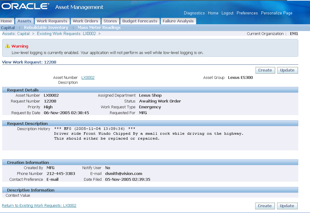

資産に対する作業要求を表示または作成する手順は、次のとおりです。
資産の関連する作業要求の表示、新しい作業要求の作成、現在の資産に関する既存の作業要求の更新を実行できます。
  1. 「資産番号」ページにナビゲートし、資産を問い合せます。 「資産情報の取得」を参照してください。
  2. 資産番号を選択し、次に「作業要求の表示」を選択します。
    既存作業要求
  3. (オプション)レポートされた問題を説明するログや優先度コードなどの詳細を表示するには、作業要求番号を選択します。
    作業要求の表示
  4. (オプション)作業要求の詳細を表示している場合に「更新」を選択するか、「既存作業要求」ページで「更新」アイコンを選択できます。

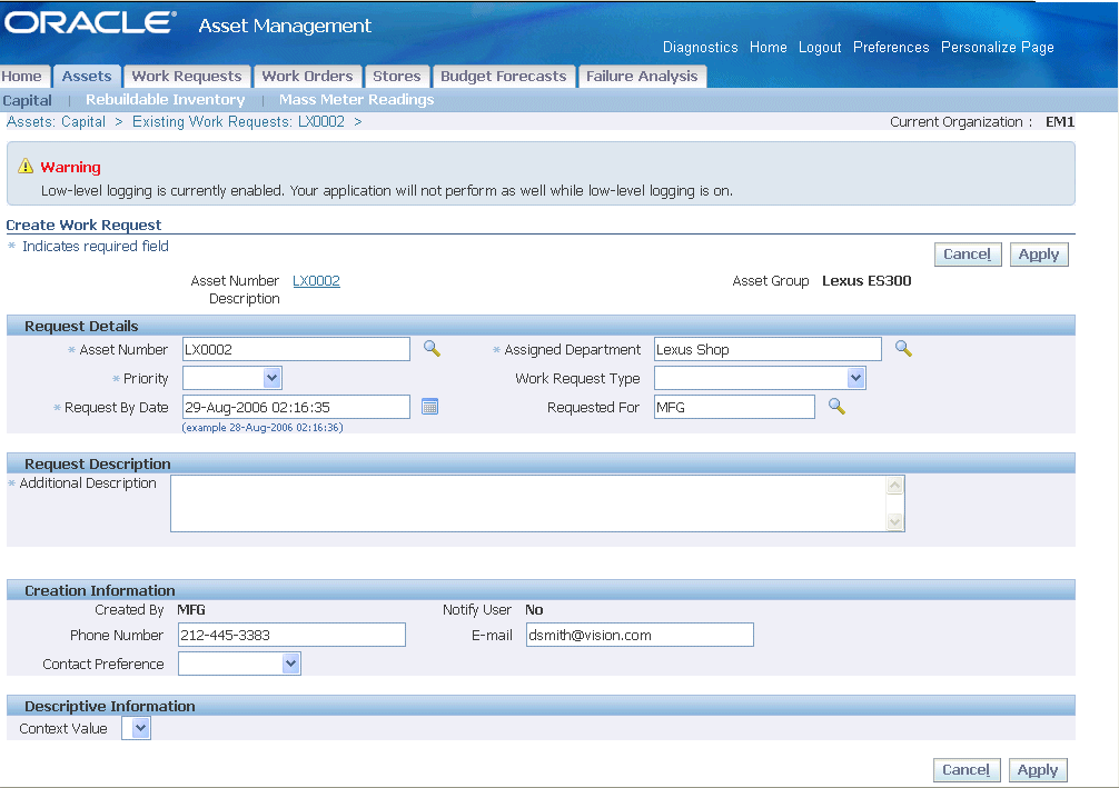

  5. (オプション)新しい作業要求を作成するには、「作業要求の作成」を選択し、既存の要求の詳細を表示している場合は、「作成」を選択します。
    作業要求の作成
    1. 必要に応じて、資産番号を選択します。 作業要求に対する資産番号の定義が必須かオプションかは、現在の組織のパラメータによって異なります。「eAMパラメータの定義」を参照してください。
    2. 優先度を選択します(例: 「高」、「中」または「低」)。
    3. 日付別要求を選択します。システム日付がデフォルト設定されます。
    4. 割当部門を選択します。 現在の資産番号に関連する割当部門がデフォルト設定されます。「資産番号の定義」を参照してください。
    5. (オプション)作業要求タイプを選択します。
    6. (オプション)作業要求の要求対象者を選択します。 デフォルト設定は、現在のユーザーです。
    7. 「追加摘要」フィールドに、要求した作業に関する詳細情報を入力します。
    8. 電話番号、Eメール・アドレス、連絡設定などの作成情報を入力します。
    9. (オプション)コンテキスト値を選択します。
    10. 「適用」を選択して作業要求を作成します。
    11. 作業要求を作成せずに「既存作業要求」ページに戻るには、「取消」を選択します。

一括メーター・リーディングの入力
資産に関連付けられているすべてのメーターのリーディングを入力できます。 問い合せたメーターに関連付けられているすべての資産のリーディングを入力できます。 このページでは、1つの画面から複数のリーディングを入力できます。
「メーター・リーディング」ウィンドウは、「メーター・リーディングの使用不可」機能セキュリティ設定に基づいて、「使用不可」ボタン付きで起動されます。eAMの「メーター・リーディングの使用不可」機能セキュリティに対するアクセス権がない場合、「使用不可」ボタンは表示されず、メーター・リーディングは使用不可にできません。
一括メーター・リーディングを入力する手順は、次のとおりです。
  1. 「一括メーター・リーディング」ページ(「保守スーパーユーザー」の「資産」タブ>「一括メーター・リーディング」サブタブ)にナビゲートします。
    一括メーター・リーディング
  2. (オプション)メーター名を入力し、「進む」を選択します。
  3. (オプション)資産番号を入力し、「進む」を選択します。 この資産に関連付けられたメーターがすべて表示されます(「メーターと資産番号の関連付け」を参照)。
  4. 新しいメーター・リーディングの値またはリーディングの変更値をメーターのタイプに従って入力します。メーターが「絶対」タイプの場合は、「値」列が使用可能になります。メーターが「変更」タイプの場合は、「変更」列が使用可能になります。「変更」フィールドは、最終リーディングと現行リーディングとの差異を示し、「値」フィールドに値が移入されたときにデフォルト設定されます。変更値は、「最新」タブ・リージョン内の「ライフ日:至 リーディング」の計算に使用されます。
    注意: メーター・リーディングがリーディング日より後に入力されている場合、過去のメーター・リーディングは再設定できません。
    注意: 予防保守スケジュールでは、使用不可の情報は使用しません。使用不可のメーター・リーディングは、再度有効にできません。

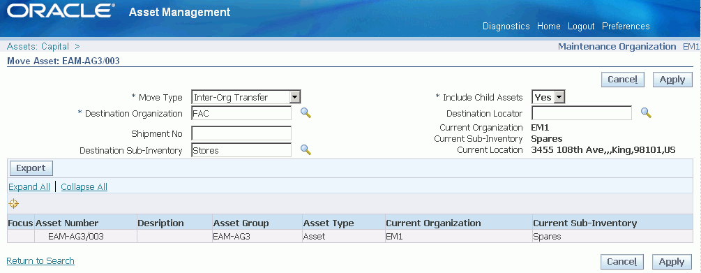

資産移動ワークベンチの使用
資産は、故障した資産の交換や特定の製造オーダーまたはプロジェクト用の資産の借入などの様々な事由により、ある組織(通常、別の事業所)から別の組織に移動することが必要な場合があります。
資産移動ワークベンチを使用すると、資産とその子資産をある保守組織から別の保守組織に単一ユニットとして転送でき、親子の資産関連が維持されます。
また、この機能では、eAMユーザー・インタフェースを使用して資産を移動できるため、Inventoryユーザー・インタフェースへの依存を最小限に抑えて資産転送取引を実行できます。 資産の移動ページでは、eAM内で資産のその他の受入を実行できます。 eAMでは、費用勘定保管場所に使用可能な数量がない場合に資産のその他の受入を実行します。 このプロセスでは、資産の数量はトレースされません。 これらのその他の受入はゼロ原価で実行され、費用勘定の中間保管場所に配置されます。
次のエンティティも資産とともに移動します。
次のエンティティは資産とともに移動しません。
子資産を含む資産は、組織と保管場所間でのみ移動できます。
資産移動の実行後は、「資産階層」ページまたはグラフィカル・ネットワーク・ページを使用して資産階層を手動で調整できます。
資産移動ワークベンチを使用して資産を移動する手順は、次のとおりです。
  1. 「保守スーパーユーザー」の「ホーム」ページにナビゲートします。
  2. 「組織」ドロップダウンから値を選択し、「進む」ボタンをクリックします。
  3. 「資産」タブをクリックします。
  4. 移動する資産の検索基準を入力し、「進む」ボタンをクリックします。
  5. 「ビュー」ドロップダウン・リストで「資産の移動」の値を選択し、「進む」ボタンをクリックします。
  6. 「移動タイプ」フィールドから「組織間転送」または「保管場所転送」の値を選択します。 これは必須フィールドです。
  7. 搬送先組織を入力します(必須)。
  8. 搬送先保管場所を入力します。
  9. 「子資産を含む」フィールドで「Yes」または「No」を選択します(必須)。
  10. (オプション)搬送先保管棚を選択します。
    注意: 組織、保管場所および事業所に関連する現在の資産情報が表示されます。
  11. 「適用」ボタンをクリックします。
  12. 資産が移動したことの確認メッセージが表示されます。

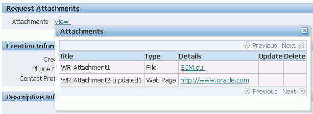

    作業要求から作業指示を作成しているときに、その作業要求に添付がある場合は、「要求添付」フィールドの「表示」リンクをクリックして添付のリストを表示できます。

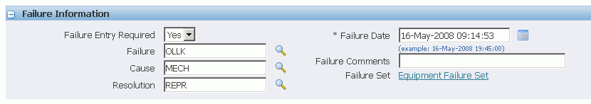

  17. (オプション)故障分析情報を入力するには、「故障情報」リージョンをオープンします(「故障分析の概要」を参照)。
    1. 「故障入力必須」設定には、作業指示完了時に故障コードの入力が必要かどうかを指定します。 この設定は、故障セットに資産グループを割り当てたときの値セットからデフォルト設定されます。 ただし、この設定は必要に応じて更新できます(「故障コードおよび故障セットの定義」を参照)。
    2. 使用できる有効なコードは、関連する故障セットおよび定義済の故障コードによって異なります。 故障セットが現在の資産グループに関連付けられている場合は、その故障セットがデフォルト設定されます(「故障コードおよび故障セットの定義」を参照)。
    注意: 1つの故障の発生を複数の作業指示に関連付けることはできません。 たとえば、2つの異なる作業指示に関する同じ資産の故障データをレポートする場合は、故障の日付に関係なく2つの故障が作成されます。 MTBFの計算時に、故障数が2つになります。 同様に、故障トレース・コード(故障/原因/解決)の1つの組合せを1つの作業指示に関連付けることができます。

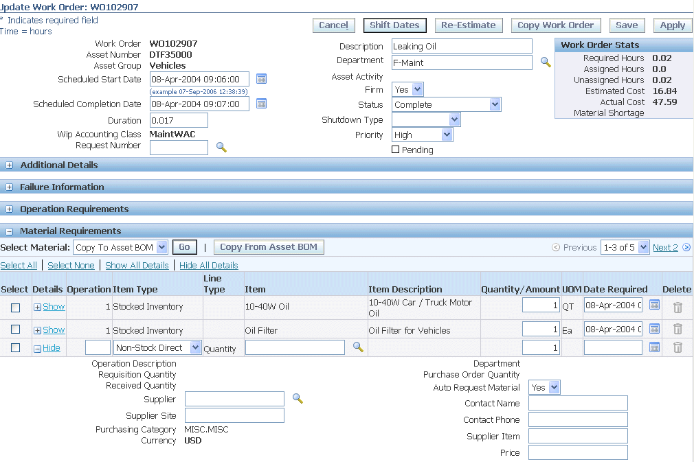

  19. (オプション)品目を表示または追加するには、「資材所要量」リージョンをオープンします。 作業指示を作成した後は、関連する資産番号の品目リストを表示できます(「保守部品構成表の設定」および「資材所要量の定義」を参照)。 資産BOMの在庫資材と非在庫資材の両方を、この作業指示の資材所要量に追加できます。

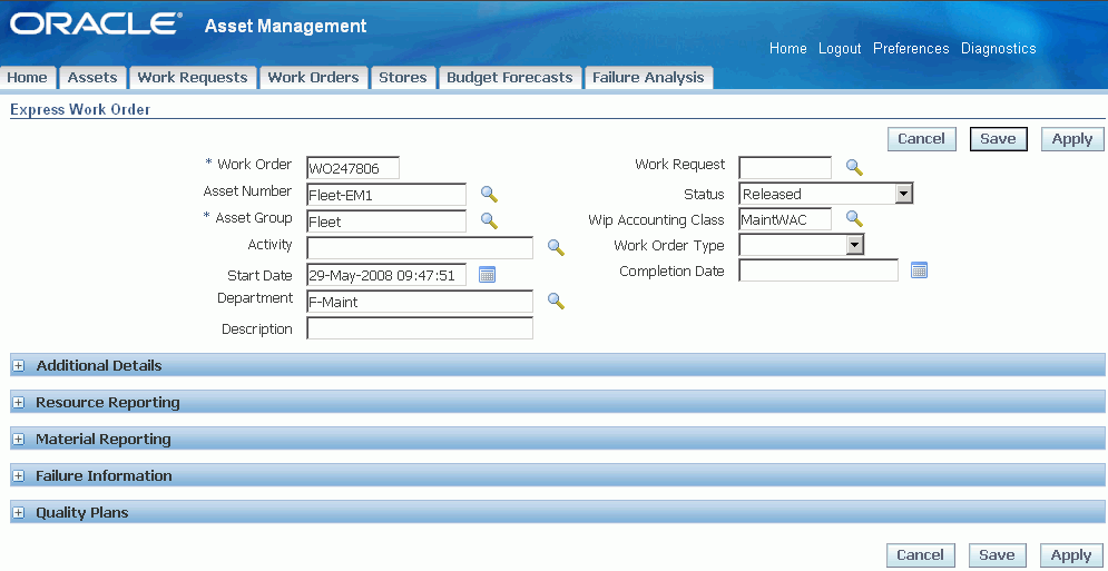

簡易作業指示の作成
すでに完了している作業を取得する必要がある場合は、簡易作業指示機能を使用します。 このページには、「保守スーパーユーザー」職責を介してアクセスできます。
注意: 直接品目を含む簡易作業指示は作成できません。
  1. ドロップダウンから組織を選択し、「進む」ボタンをクリックします。
  2. 「作業指示」タブを選択します。
  3. 「簡易作業」ハイパーリンクをクリックします。
    ページには次の情報がデフォルト設定されますが、値の変更は可能です。
  4. (オプション)資産番号を入力します。
    資産番号を選択すると、「部門」フィールドのデフォルト値が表示されます。
  5. 資産グループを入力します(これは必須フィールドです)。
  6. (オプション)作業指示の資産活動を入力します。
    「保存」ボタンをクリックすると、資産活動、資材所要量および生産資源所要量がページに移入されます。
  7. (オプション)部門番号を入力します。 資産に対して部門が設定されている場合は、デフォルトの部門の値が表示されます。
  8. (オプション)「追加詳細」グループ・ボックスに詳細を追加します。
  9. (オプション)「生産資源レポート」グループ・ボックスに、生産資源、使用する数量、チャージする部門、および工程を完了するかどうかなどの詳細を追加します。 作業指示を完了する場合は、「完了」チェック・ボックスを選択します。
    「作業指示の報告」ページを使用して完了の詳細を入力します。 このページは、作業指示を保存した後に使用できます。
  10. (オプション)「資材レポート」グループ・ボックスに詳細を追加します。
    注意: 活動に対するBOMの直接品目は表示されません。
  11. (オプション)「故障情報」グループ・ボックスに詳細を追加します。
  12. (オプション)品質計画を追加します。
  13. 「保存」ボタンをクリックします。

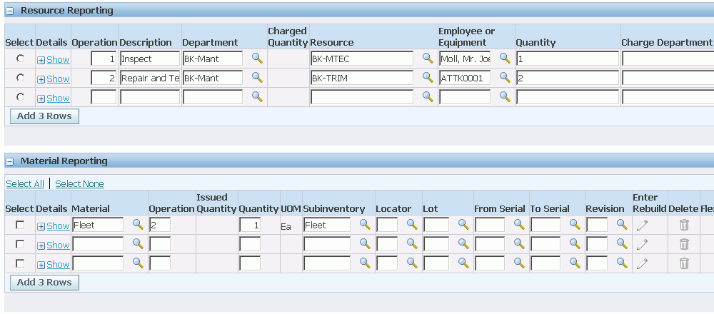

作業指示への完了詳細の追加
既存の作業指示に完了詳細を追加するには、「作業指示」ページから「作業指示の報告」アイコンをクリックします。
  1. 「作業指示」ページにナビゲートし、既存の作業指示を選択します。
  2. 完了情報を追加する作業指示に対する「作業指示の報告」アイコンをクリックします。

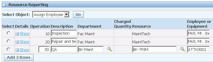

  3. 「生産資源レポート」セクションを展開して、生産資源情報を追加します。

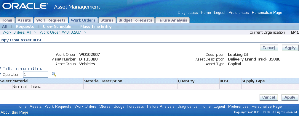

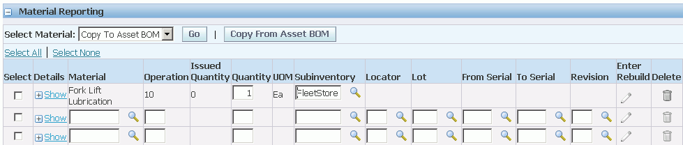

  4. 「資材レポート」セクションを展開して、資材情報を追加します。
    工程への資材の追加、資産BOMへの資材の追加、または資産BOMに関連付けられた資材のコピーを手動で実行できます。
    注意: 簡易作業指示に資材情報を追加する場合、資材は、作業指示の作成時に在庫から出庫されているため、その処理を単にレポートするのみであることに留意してください。 したがって、割当は必要ありません。
  5. 終了後は、「保存」ボタンをクリックして変更内容を保存します。
  6. 作業指示に関連付けられたすべての情報を完了する場合は、「適用」ボタンをクリックします。

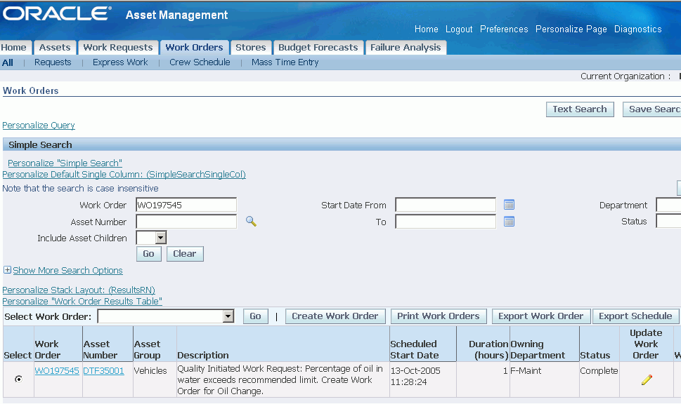

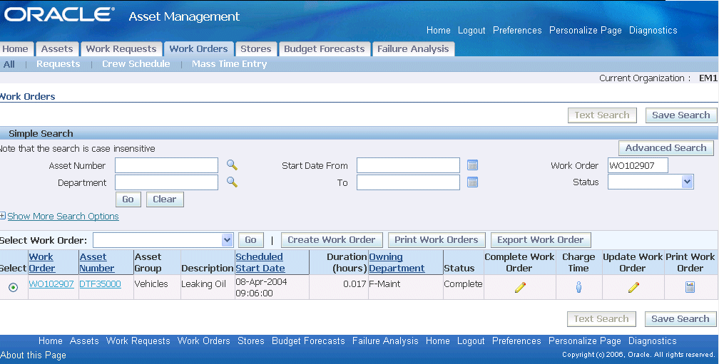

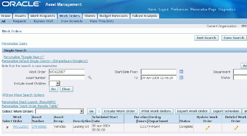

作業指示の表示
作業指示を表示するには、単純または拡張のいずれかの検索モードを使用できます。 別の組織に転送された資産の作業指示を表示するには、元の組織内で拡張検索を実行します。 資産グループを入力すると、元の組織で作成されて転送された資産に対する、現在の資産グループ内のすべての作業指示を表示できます。 単純検索では転送された資産は除外されるため、検索結果には転送された資産が含まれません。 生産資源および資材をチャージして、転送された資産のオープン作業指示を完了できます。 転送された資産に対する単純検索を転送先組織内で実行すると、転送先組織内で作成された作業指示のみを表示できます。
拡張検索を実行する場合は、資産グループ、建設見積番号、作成者、作成日、見積番号、見積ステータスなどの他の基準に基づいて作業指示を検索できます。
検索をパーソナライズするために、検索基準を保存することもできます。
検索の実行後は、特定の作業指示にドリルできます。 「作業指示」ページには、内容コンテナが含まれており、作業指示ヘッダー、資産詳細および作業指示詳細に関連する情報が提供されます。
  1. 「作業指示」タブにナビゲートします。 「全て」サブタブが選択されています。
    注意: デフォルトでは、単純検索モードを使用します。 拡張検索モードに切り替えるには、「拡張検索」を選択します。 「拡張検索」を選択して、別の組織に転送された資産の作業指示を表示します。
  2. (オプション)関連する作業指示を検索するには、資産番号を選択します。
  3. (オプション)特定の作業指示を選択します。
  4. (オプション)特定の日付範囲内にある作業指示を表示するには、「開始日:自」および「開始日: 至」の値を選択します。
  5. 「進む」を選択して、現在の検索基準に関連するすべての作業指示を表示します。
    作業指示

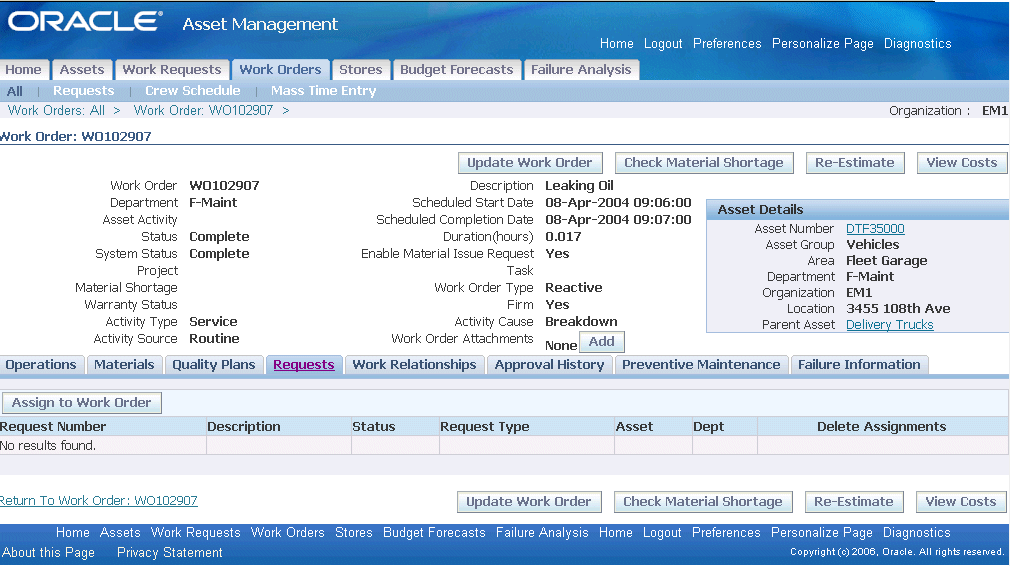

  6. (オプション)添付などの詳細を表示するには、作業指示番号を選択します。 添付を表示するには、「表示」ボタンをクリックするか、このボタンの上にカーソルを置きます。
    作業指示
  7. (オプション)「資材不足のチェック」を選択します。
    「資材不足」フィールドが更新されて、作業指示の工程を完了するために必要な資材が(期間の特定の時期に)不足するかどうかが表示されます。このステータスは、作業の開始時期を判断するために役立ちます。たとえば、資材不足がある場合、通常は作業を開始しないことになります。このフィールドに値を移入するプロセスでは、在庫品目と直接品目の両方が考慮されます。 在庫品目については、作業指示の資材不足プロセスにより、作業指示の関連BOMにあるすべての在庫資材が取引可能かどうかが判断されます(ATPは考慮されません)。 直接品目については、作業指示の資材不足プロセスにより、作業指示の関連BOMにあるすべての直接品目が在庫に受け入れられているかどうかが判断されます。 このプロセスは、「資材不足のチェック」コンカレント・プロセスをスケジュールして定期的に自動実行するように設定されますが、いつでもメニューから実行できます。

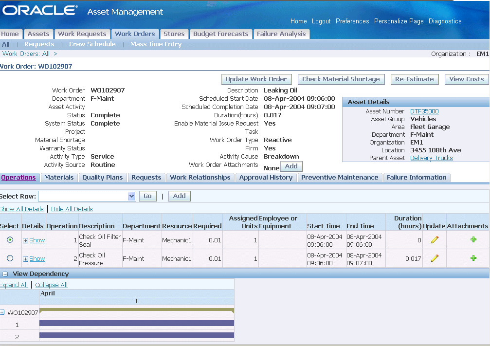

  8. 「工程」サブタブが選択された状態にデフォルト設定されます。
    このサブタブでは、現在の作業指示に関する工程を表示したり、「依存の表示」リージョンで各工程の依存関係を表示できます。 工程は、並行、順次、または依存ステップ経由で実行されるようにスケジュールされます。

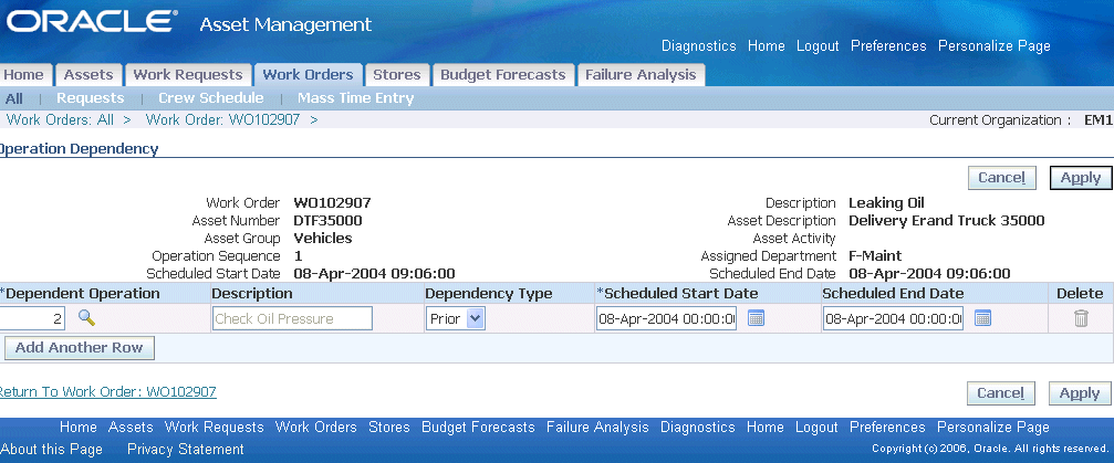

    3. 工程は、並行、順次、または依存ステップ経由で実行されるようにスケジュールされます。 たとえば、工程20は工程10に依存しており、工程20は工程10が完了するまで実行できません。工程30と40は、相互に並行して実行されます。工程40は独立しており、いつでも実行できます。
      工程依存を追加するには、工程を選択して、「行の選択:」値リストから「依存の追加」を選択します。 依存が追加された後は、その依存を表示できます。
    4. 「進む」を選択します。
      工程依存
      • 依存工程を選択します。
      • 依存タイプを選択します。
      • (オプション)既存の依存を削除するには、「削除」アイコンを選択します。
      • 依存を作成するには、「適用」を選択し、「作業指示」ページに戻るには、「取消」を選択します。

      • 「品質計画」リージョンには、現在の作業指示の資産番号に関連付けられた収集計画が表示されます。 収集計画を完了する必要があるかどうかは、その収集計画の作成時に指定されます。 収集計画に対して特定の資産が適格になるように、トリガーが指定されている場合があります。 「品質統合の設定」を参照してください。 収集計画に結果入力が必要な場合は、工程の完了時に品質結果を入力するように要求されます。
        (オプション)「品質結果の入力」アイコンを選択します。 必須のデータ・フィールドは、収集計画の収集要素の仕様によって異なります。 「品質統合の設定」を参照してください。
        品質結果の入力
      • (オプション)現在の品質結果に必要なファイル、URLまたはテキストを添付するには、「追加」を選択します。 各結果入力に指定できる添付の数に制限はありません。「適用」を選択します。
      • 結果入力を保存する場合は「適用」を選択し、「完了工程」ページに戻る場合は「取消」を選択します。
      • (オプション)すでに入力されている既存の品質結果を表示または更新するには、「品質結果の表示」アイコンを選択します。 「完了工程に戻る」を選択します。

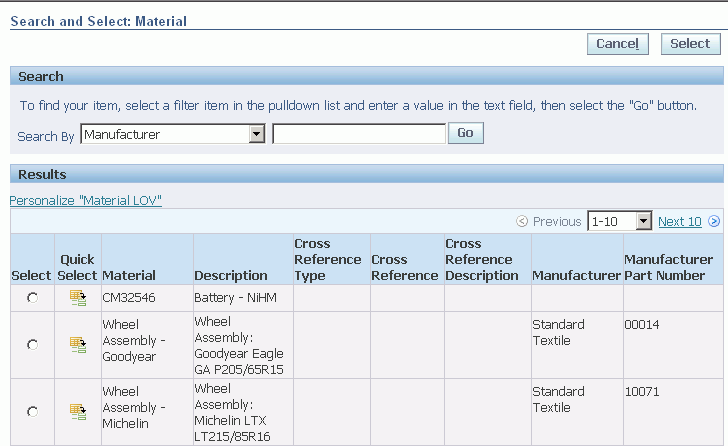

  9. (オプション)関連する資産番号の品目リストから品目を表示または追加するには、「資材」サブタブを選択します。 資産番号に対する作業指示を入力すると、その資産番号に関連付けられた活動が、工程を完了するために必要な資材(「保守部品構成表の設定」を参照)および生産資源に添付されます。 在庫および直接品目の所要量が表示されます。 直接品目については、作業指示に入力された所要量、および購買で直接調達した、まだ受け入れられていない品目が表示に含まれます。 特定の作業指示に対する資材所要量を更新、追加、表示および削除できます。
    1. 必要に応じて、新しい在庫品目を要求できます。
      新規在庫品目の要求
      • 工程を入力します。
      • 品目を選択し、新しい在庫品目を検索して追加します。
        新しい在庫品目を検索するには、次のオプションのいずれかを使用します。
        • 品目
        • 摘要
        • 相互参照
        • 相互参照摘要
        • 製造業者
        • 製造業者部品番号
        1. 作業指示に追加する品目を問い合せます。
        2. 追加する在庫品目に対する「選択」ラジオ・ボタンをクリックします。
      • 所要数量を入力します。
      • 要求日を選択します。 システム日時にデフォルト設定されます。
      • (オプション)供給タイプを選択します。 必要に応じて、資材の保管場所事業所およびソース保管棚を選択できます。
      • (オプション)「資材の自動要求」の値を選択します。 「Yes」を選択すると、作業指示がリリースされたときに現在の在庫品目に対する発注が自動的に作成されます。
      • (オプション)注釈を入力します。
      • MRPネットにこの在庫品目を含めるかどうかを選択します。
      • 「適用」ボタンをクリックして、作業指示の資材所要量に在庫品目を追加します。
    2. (オプション)必要なすべての資材を倉庫から作業指示に搬送するには、「すべて要求」を選択します。 作業指示に関連付けられた資材を要求する資材出庫要求(Inventoryの移動オーダー)が生成されます。 このプロセスは、「エンタープライズ資産管理パラメータ」のチェック・ボックスを選択すると、作業指示リリース時に自動化されます(「eAMパラメータの定義」を参照)。

    3. (オプション)品目リストが変更されている資産グループに関連付けられたBOMを更新するには、「資産BOMからのコピー」を選択します(「資産BOMの設定」を参照)。
      資産BOMからのコピー
      • 必要な資材を選択し、次に「適用」を選択します。

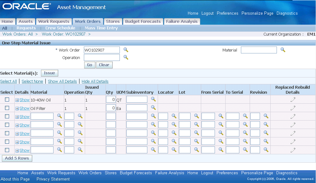

    4. (オプション)「ワン・ステップ出庫」を選択します。 ワン・ステップ出庫は、「資材出庫要求」活動と「資材出庫確認」活動の代替で、個別の要求は作成されません。
      ワン・ステップ出庫
      • 資材を出庫する作業指示を選択します。 この作業指示は、資材出庫要求に対して有効である必要があります。 デフォルト設定は、現在の作業指示です。「ルーチン作業指示」を参照してください。
      • (オプション)特定の工程に出庫された既存のワン・ステップ資材出庫の結果を表示するには、その工程を選択します。 選択できるのは、選択した作業指示内に存在する工程です。
      • (オプション)既存のワン・ステップ資材出庫を表示する問合せの場合は、特定の資材を選択します。
      • 「進む」を選択します。 「資材の選択」リージョンに、すべての計画資材が表示されます。 計画資材は、作業指示の資材所要量に存在する資材です。 「在庫資材所要量の定義」を参照してください。
      • 「資材の選択」リージョン内で、現在の作業指示に出庫する未計画資材(作業指示の資材所要量に含まれない資材)を必要に応じて選択します。
      • 資材の出庫先の工程を選択します。 単位は、現在の資材の単位にデフォルト設定されます。
      • 作業指示に出庫する資材の数量を選択します。
      • (オプション)在庫から資材をプルするには、保管場所を選択します。
      • 保管棚が必要な保管場所を選択した場合は、保管棚を選択します。
      • 現在の資材がロット管理されている場合は、ロットを選択します。
      • 現在の資材がシリアル管理されている場合は、シリアル:自とシリアル:至の番号を選択します。
      • (オプション)改訂を選択します。
      • 資材が再作成可能在庫の場合は、必要に応じて「置換済再作成詳細」アイコンを選択して、現在の再作成可能品目に対する置換再作成可能品目情報を指定します。 選択後は、「置換済再作成詳細」ページ内で次の項目を指定できます。
        再作成品目 - 現在の再作成品目にデフォルト設定されますが、更新可能です。
        再作成シリアル番号 - (オプション)シリアル番号がわかる場合は、その番号を入力します(シリアル管理再作成の場合)。
        再作成活動 - 作成した再作成作業指示と関連付ける活動。
        再作成作業指示 - 置換済の再作成可能品目に対して作成される作業指示の名称。
        置換済の再作成可能品目を指定すると、置換済の再作成可能品目に対する作業指示が生成されますが、問題がある場合が多いため、その作業指示を修正できます。 置換済の再作成可能品目にシリアル番号が指定されると、その再作成可能品目は資産の階層から削除され、構成履歴が更新されます。 「置換済再作成詳細」ページ内に何も指定しない場合、置換済の再作成は、出庫している同じ再作成品目に従ってデフォルト設定されます。 置換済の再作成品目に対する作業指示が作成されます。
      • (オプション)詳細の表示-非表示トグル・アイコンを選択します。
        (オプション)現在の出庫の事由を選択します。 作業指示で資材が必要な日を選択します。 デフォルトは今日の日時です。 (オプション)参照を入力します。
      • 現在の作業指示に出庫する明細の横にある「選択」チェック・ボックスを選択します。
      • 「出庫」を選択します。
    5. 必要に応じて「直接品目」リージョン内の「要求品目」を選択して、作業指示の資材所要量に直接品目を追加できます。非在庫直接品目は、内部カタログに含めることができますが、在庫残高を保持しないと判断された品目です。これらの品目は取引不可、在庫不可ですが、調達は可能です。直接品目は、非在庫または摘要基準のいずれかです。非在庫直接品目は、在庫に保有されない品目、つまり仕入先から購買する必要があるサービスを表します。非在庫直接品目は在庫に保有されませんが、品目マスターでは(購買可能で、購買しても在庫不可の)在庫品目として定義されます(『Oracle Inventoryユーザーズ・ガイド』の在庫属性グループに関する項を参照)。 直接品目は「ワンオフ」とみなされ、特定の作業指示および工程のためにベンダーから直接購入されます。 これらは、保守作業指示の実行から製造現場に直接搬送されます。 「直接品目資材所要量の定義」を参照してください。 計画済直接品目は、作業指示の部品構成表(BOM)または活動BOMに追加できます。計画済直接品目は、最初に在庫不可の購買可能在庫品目として品目マスターに作成する必要があります(「非在庫直接品目の設定」を参照)。 購買依頼は、作業指示のリリース時に、必要に応じてこれらの品目に対して自動的に作成されます。『Oracle Inventoryユーザーズ・ガイド』の在庫属性グループに関する項を参照してください。
      新規直接品目の要求
      • 工程を選択します。
      • 品目タイプを選択します。
        摘要直接:この直接品目タイプはOracle Inventoryに保存されません。
        非在庫直接:この直接品目タイプはOracle Inventoryに保存されます。 マスター品目レコードの「在庫保有可能」チェック・ボックスの選択は解除されます。
      • 非在庫直接品目タイプを選択した場合は、品目を選択します。 このフィールドは、摘要直接品目タイプを選択した場合は使用不可になります。
      • 摘要直接品目タイプを選択した場合は、摘要を入力します。
      • 要求日を入力します。システム日付がデフォルト設定されます。
      • (オプション)購買カテゴリを入力します。「直接品目に対する発注カテゴリ関連の設定」を参照してください。
      • 「適用」を選択します。
    6. (オプション)選択したすべての資材の有効在庫数量情報をチェックするには、「資材の選択:」値リストから「ATPのチェック」を選択します。
      • 「進む」を選択します。
    7. (オプション)選択した資材を現在の資産番号の資産BOMにコピーするには、「資材の選択:」値リストから「資産BOMにコピー」を選択します。
      • 「進む」を選択します。 在庫品目と非在庫品目の両方がコピーされます。
    8. (オプション)現在の資材所要量情報を更新するには、「更新」アイコンを選択します。
    9. (オプション)作業指示に割り当てられた現在の資材所要量を増やすように要求するには、「追加要求」アイコンを選択します。
    10. (オプション)現在の資材所要量を削除するには、「削除」を選択します。

    1. (オプション)「品質結果の入力」アイコンを選択します。 必須のデータ・フィールドは、収集計画の収集要素の仕様によって異なります。 「品質統合の設定」を参照してください。
      • 「適用」を選択して、結果入力を保存します。

    2. (オプション)原価関連を表示または更新するには、「代替原価階層の更新」を選択します。「作業指示関連」を参照してください。 必要に応じて、現在の原価関連に対する子作業指示の作成、既存の作業指示の追加、原価情報の表示を実行できます。
    3. (オプション)現在の作業指示の原価情報を表示するには、「原価の表示」を選択します。

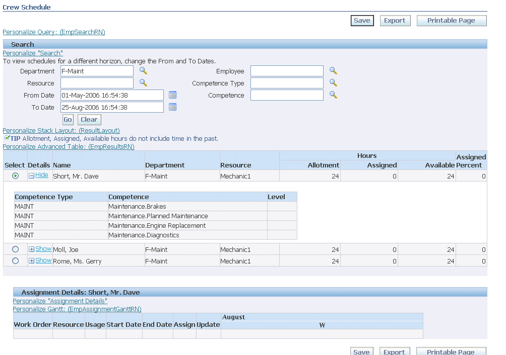

クルー予定表の表示
従業員スケジュールの包括的なビューは、部門別または生産資源別に実行できます。 プランナは、クルーの作業負荷詳細を決定できます。 プランナは、従業員の作業負荷を修正および変更することもできます。
  1. 「クルー予定表」ページ(「作業指示」タブ>「クルー予定表」サブタブ)にナビゲートします。
  2. 作業負荷を表示または更新する従業員のリストは、「検索」リージョンの各フィールドを使用して選択できます。 従業員の作業負荷詳細を表示する日付範囲を指定できます。
  3. 「進む」を選択して、入力した検索基準の結果に基づいた従業員のリストを表示します。

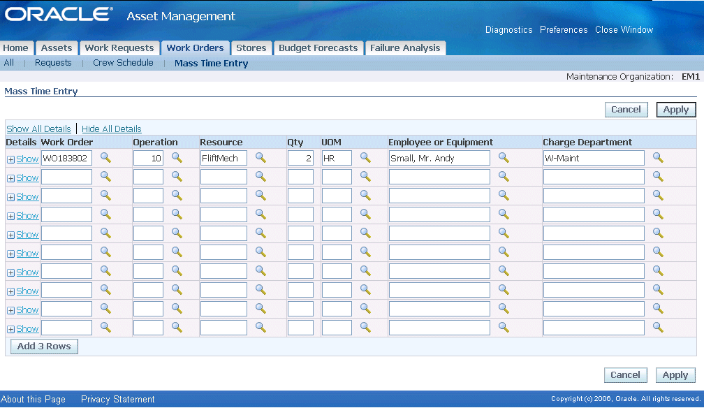

複数の作業指示に対する時間の入力
工程で組立に費やす時間と、工程にかかる原価は、生産資源取引によって定義されます。生産資源には、人材と機械の2つのタイプがあります。人材と機械の両方の生産資源を取引できます。生産資源は、工程を実行するための従業員、特定の設備または契約者サービスです。 生産資源は特定の作業指示にチャージできます。
「一括時間入力」ページでは、1つまたは複数の指示に対する時間を同時に入力できます。 『Oracle Work in Processユーザーズ・ガイド』の生産資源取引に関する項も参照してください。
  1. 「一括時間入力」ページ(「保守スーパーユーザー」の「作業指示」タブ>「一括時間入力」サブタブ)にナビゲートします。
  2. 有効な作業指示を選択します。
  3. チャージする現在の作業指示の工順に対する工程連番を入力します(「作業指示工程の準備」を参照)。
  4. チャージする生産資源連番を入力します(「生産資源所要量の定義」を参照)。
  5. チャージする数量を入力します。
  6. チャージする数量の測定単位を選択します。 これは、現在の生産資源の部門設定からデフォルト設定されます(「部門と生産資源の定義」を参照)。
  7. チャージする従業員生産資源または生産設備資源を選択します。
  8. チャージ部門を選択します。
  9. (オプション)「非表示」リージョンで、生産資源連番、事由、参照および作業実行日の情報を入力します。
  10. 「適用」を選択し、作業内容を保存します。

  9. 「故障情報」リージョンをオープンして、故障分析情報を入力します(「故障分析の概要」を参照)。「故障情報」リージョンは、故障セット定義の「故障コード必須」の値が「Yes」に設定されている場合に表示されます(「故障コードおよび故障セットの定義」を参照)。
    この作業指示の作成時に「故障入力必須」チェック・ボックスが選択されている場合は、作成指示の完了時に故障情報の入力が必要です。 ただし、故障情報は、「故障入力必須」チェック・ボックスの選択が解除されている場合でも、作業指示の完了時に入力できます(「作業指示の作成」を参照)。

作業指示の更新
  1. 「作業指示」ページにナビゲートします。
  2. 作業指示番号を入力します。
    1. (オプション)作業指示に関連付けられた子資産を含めるかどうかを指定します。
  3. 「進む」ボタンをクリックします。
  4. 「作業指示の更新」ボタンをクリックします。
    注意: この機能は、関連するメニューにEAM_WO_DETAILS_MODE機能が含まれている職責およびロールのユーザーが使用できます。それ以外のユーザーは作業指示の表示のみが可能で、関連する資産階層、作業指示階層、資材、生産資源、工程、原価、収集計画結果、作業要求および添付情報を更新することはできません。『Oracle Applicationsシステム管理者ガイド - セキュリティ』の機能セキュリティの実装に関する項を参照してください。
  5. 必要な情報を更新します。
    作業指示に取引が記録されていない場合、部門は工程レベルで変更できます。
  6. (オプション)図面、標準手順、リファレンス・ガイドなどの関連文書を添付するには、「添付」(クリップ)アイコンを選択するか、このアイコンの上にカーソルを置きます。 ファイル、URLおよびテキスト添付ファイルを添付できます。 添付を表示する場合は、「表示」ボタンの上にカーソルを置くか、このボタンをクリックします。

    スケジュールの工程に従業員または設備を割り当てる手順は、次のとおりです。
    1. 「工程所要」リージョンをオープンします。
    2. 従業員生産資源または生産設備資源を割り当てる工程を選択します。
    3. 「行の選択:」ドロップダウン・リストから「従業員の割当」を選択します。
    4. 「進む」を選択します。
      ヘッダー・リージョンには、現在の作業指示および特定の工程に関する情報が表示されます。 従業員を作業指示工程および作業指示生産資源に割り当てることができます。 従業員の割当てによって、選択した生産資源コードに割り当てる新しい従業員または設備インスタンス、および新しい生産資源所要量が作成されます。 ヘッダー内の「生産資源詳細」コンテンツには、生産資源に関するすべての情報が表示されます。
      「検索」リージョンの各フィールドを使用すると、適格性または可用性に基づいて従業員を検索し、検出した一人または複数の従業員を作業指示に割り当てることができます。 現在の工程の部門に属し、生産資源コードに割り当てられているすべての従業員が表示されます。 それらの従業員の開始時間および終了時間は、生産資源の開始時間および終了時間にデフォルト設定されます。
    5. (オプション)異なる部門を選択します。 使用可能な部門は、現在の組織内のすべての部門です。
      注意: 他の部門の従業員とそのスケジュールは表示のみ可能で、割当てはできません。 他の部門の従業員を割り当てる場合は、「作業指示の更新」ページ内から別の工程を追加し、その工程に該当の部門を割り当てた後、この「従業員の割当」ページにアクセスすることで実行できます。
    6. (オプション)生産資源を選択します。 選択できるのは、現在の工程の部門内にあるすべての生産資源です。
      作業指示に取引が記録されていない場合、生産資源は工程レベルで変更できます。
    7. (オプション)従業員の作業負荷詳細を表示する日付範囲を指定します。
    8. (オプション)従業員を選択します。 選択できるのは、作業指示の工程に割り当てられているすべて従業員です。
    9. (オプション)コンピテンス・タイプを選択します。
    10. (オプション)コンピテンスを選択します。
    11. 「進む」を選択します。 従業員のリストが検索基準に基づいて表示されます。 従業員の可用性情報を表示して、現在の工程に割り当てる従業員を決定できます。
      • 配分: シフトおよび指定した日付範囲(「従業員の割当」ページの「検索」リージョンにある「日付:自」と「日付:至」)に基づいて従業員が作業可能な合計時間。
      • 割当時間数: 同じ日付範囲で作業指示に対して従業員がスケジュールされている合計時間。 割当時間数では、「完了 - チャージなし」、「完了」、「取消」または「クローズ」ステータスの作業は計上されません。
      • 利用可能時間数: 配分時間数 – 割当時間数。
      • 割当率: 割当時間数/利用可能時間数。
      既存の作業指示の従業員スケジュールを更新したり、このセクションのリンクを使用してそれらの関連付けを解除できます。 このリージョンには、従業員が割り当てられている複数の部門および組織にわたる作業指示が表示されます。 異なる組織の作業指示は、ドリルダウンしたり変更することはできません。
      注意: 従業員スケジュールの日付を変更できるのは、作業指示が確定している場合のみです。
      注意: 従業員の開始日および終了日は、前の「作業指示の更新」ページ内でページの上部にある「作業指示の更新」リンクを選択して更新できます。 「作業指示の更新」ページでは、新しい従業員の行を追加したり、調整する従業員の開始時間と終了時間を指定して、従業員の開始時間と終了時間を調整することもできます。
    12. 「割当詳細」リージョンには、従業員が割り当てられている任意のステータスの作業指示のリストが表示されます。 既存の作業指示の従業員スケジュールを更新したり、このセクションのリンクを使用してそれらの割当てを解除できます。 このリージョンには、従業員が割り当てられている複数の部門および組織にわたる作業指示も表示されます。 異なる組織の作業指示は、ドリルダウンしたり変更することはできません。
    13. 従業員の横にある「割当」チェック・ボックスを選択して、この工程に割り当てます。
    14. 「適用」を選択します。

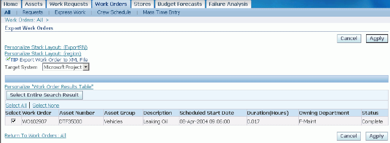

  3. 作業指示のラジオ・ボタンを選択し、「スケジュールのエクスポート」ボタンをクリックします。
  4. 「作業指示のエクスポート」ページの「ターゲット・システム」フィールドで、「Microsoft Project」を選択します。
  5. 作業指示のチェック・ボックスを選択し、「適用」ボタンをクリックします。

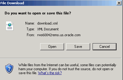

  6. すぐにファイルを編集する場合は、「オープン」ボタンをクリックし、文書を保存して後で編集する場合は、「保存」ボタンをクリックします。

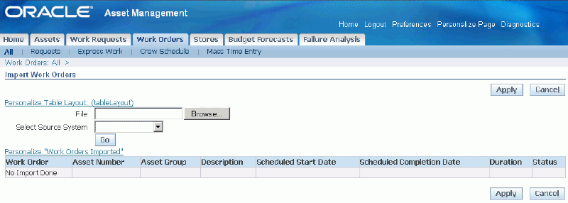

  10. 作業指示の検索ページにアクセスして、「スケジュールのインポート」ボタンをクリックします。
  11. 「作業指示のインポート」ページで、インポートする改訂済のファイルを選択します。
  12. 「ソース・システムの選択」フィールドで「Microsoft Project」を選択し、「進む」ボタンをクリックします。
  13. 「適用」ボタンをクリックして、改訂データをインポートします。

作業指示の印刷
「作業指示」の検索ページで作業指示のリストを取得した後は、作業指示を印刷するための2つのオプションが提供されます。
両方のオプションにより、「作業指示レポート」ページにナビゲートします。
  1. 「作業指示」ページ(「保守スーパーユーザー」>「作業指示」)にナビゲートします。
  2. 検索ページから作業指示レベルの「作業指示の印刷」アイコンを選択した場合は、1つの作業指示のみが表示されます。 検索ページから「作業指示の印刷」ボタンを選択した場合は、作業指示のリストが表示されます。 作業指示を選択的に指定することも、すべての作業指示を選択して印刷することもできます。
  3. 「パラメータの選択」リージョンでは、コンテンツの印刷オプションが提供されます。 選択された項目が印刷されます。
  4. 作業指示印刷のテンプレートを選択できます。 「保守作業指示レポート」はシードされているテンプレートですが、独自のXMLテンプレートを定義できます。
  5. 「ロケール」値リストから言語を選択して、印刷する言語を指定します。
  6. 作業指示印刷の形式を選択します。 サポートされている形式は、EXCEL、HTML、PDFおよびRTFです。
  7. 「実行」を選択して、作業指示を印刷します。

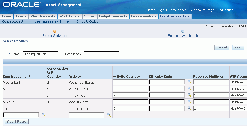

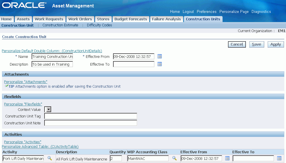

建設ユニットを作成する手順は、次のとおりです。
  1. 「保守スーパーユーザー」職責にナビゲートして、「組織」フィールドに「EM1」と入力し、「進む」ボタンをクリックします。
  2. 「建設ユニット」タブをクリックし、次に「建設ユニットの作成」ボタンをクリックします。
    「建設ユニットの作成」ページが表示されます。
  3. 建設ユニットの名称を入力します(必須)。
  4. 摘要を入力します。
  5. 「有効:自」フィールド(必須)および「有効:至」フィールドに日付を入力します。
    「有効:自」の日付は必須であることに注意してください。
  6. 建設ユニットの活動を少なくとも1つ追加します。
  7. 数量を入力して、建設ユニットに必要な活動の数を指定します。
    活動工順および資材BOMに定義された数量がこの数量で乗算されます。
  8. (オプション)実行される作業に関連付けられた費用原価要素(資材、労務、生産資源など)を識別するには、WIP会計区分を入力します。
  9. 作業内容を保存します。

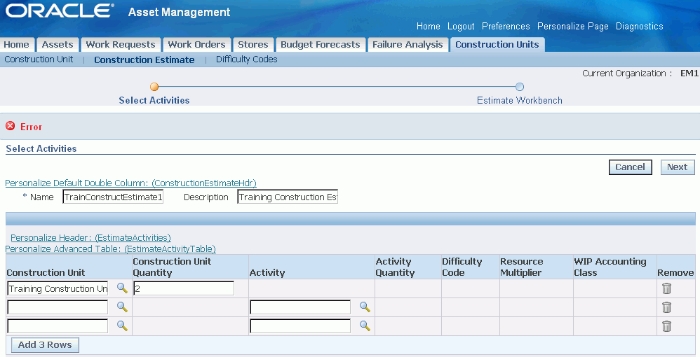

建設ユニットの表示と変更
建設ユニットを検索して、活動、数量、ファクタ、および他の関連属性を追加、削除または変更できます。 これらの属性は、特定の建設プロジェクトに関連するユーザー要件に基づいて変更が必要な場合があります。
  2. 「建設ユニット」タブをクリックします。
  3. 表示または変更する建設ユニットの組織を入力します。 「組織」フィールドに値を入力し、他のすべてのフィールドを空白のままにすると、指定した組織に関連付けられているすべての建設ユニットが返されます。 検索をさらに絞り込むには、「名称」、「摘要」などの他のフィールドに値を入力します。
  4. 「進む」ボタンをクリックします。
  5. 建設ユニットのハイパーリンクをクリックして、詳細を表示します。
    「建設ユニット」ページが表示されます。
  6. 建設ユニットを変更するには、建設ユニットの「更新」ボタンをクリックします。
    「建設ユニットの更新」ページが表示されます。 このページを使用して、建設ユニットに添付を追加します。 「追加」ボタンの上にカーソルを置くか、このボタンをクリックして新しい添付を建設ユニットに追加するか、「表示」添付リンクの上にカーソルを置いて既存の添付を表示または更新します。
    注意: 添付を追加するには、最初に建設ユニットを作成して保存する必要があります。
  7. 建設ユニットを改訂します(添付、フレックスフィールド、およびその他の活動の追加など)。
  8. 作業内容を保存します。

  3. 「建設見積の作成」ボタンをクリックします。
    「活動の選択」ページが表示されます。
  4. 新しい建設見積の名称を追加します。
    これは必須フィールドです。
  5. (オプション)摘要を追加します。
  6. この建設見積に追加する建設ユニットおよび活動を選択します。
    建設見積には、建設ユニット、活動または建設ユニットと活動の組合せを追加できます。
  7. 「次」ボタンをクリックして建設見積ワークベンチにアクセスすると、次のようなその他の情報を追加できます。
  8. 必要に応じて、見積に追加の変更を加えます。

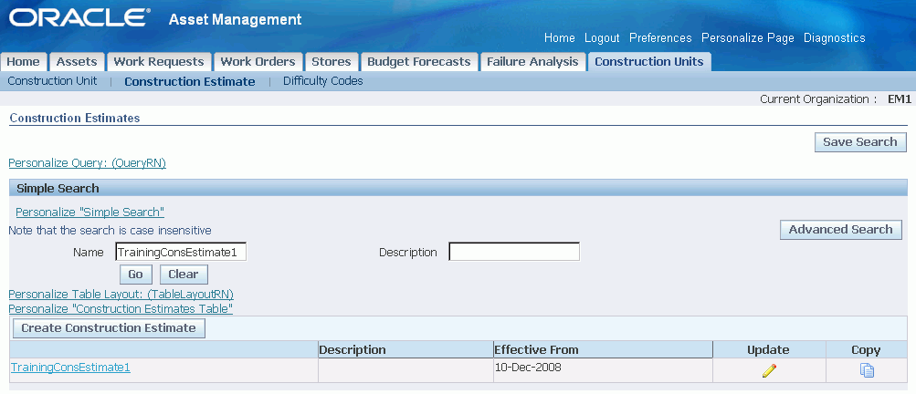

建設見積のコピーによる新規建設見積の作成
既存の建設見積をコピーして、新しい建設見積を作成できます。 これによって、類似する原価が関連付けられた建設プロジェクトに手動で情報を入力する必要がなくなります。
  2. 「建設ユニット」タブをクリックし、次に「建設見積」リンクをクリックします。
    「建設見積」ページが表示されます。
  3. コピーする建設見積の名称を入力します。
    現在の組織に関連付けられているすべての建設見積のリストを表示する場合は、「名称」フィールドを空白のままにします。
  4. 「進む」ボタンをクリックします。
  5. 新しい建設見積に使用する建設見積の「コピー」アイコンをクリックします。
    建設見積ワークベンチが表示されます。
  6. 「建設見積」フィールドに名称を入力します。
  7. (オプション)摘要を追加します。
  8. (オプション)添付を追加するには、「追加」ボタンをクリックします。
    「添付の追加」ページが表示されます。 デスクトップ・ファイル、テキストまたはURL、あるいは文書カタログのファイルを追加できます。 添付のタイトルと摘要を追加します。 このページで「添付の定義」リージョンを選択して情報を入力します。
    終了後は、「適用」ボタンをクリックします。 建設見積に他の添付を追加するには、「さらに追加」をクリックします。
  9. 「活動の選択」ボタンをクリックして、活動を追加します。
    「活動の選択」ページが表示されます。
  10. 建設ユニットを入力します。
  11. 活動を選択します。
  12. 各活動の「活動数量」フィールドに値を入力します。
  13. (オプション)各活動の問題コードを入力します。
  14. 各活動の「生産資源乗数」フィールドに数字を入力します。
  15. (オプション)WIP会計区分を入力します。
  16. 「次」ボタンをクリックします。
  17. 次のボタンのいずれかをクリックします。

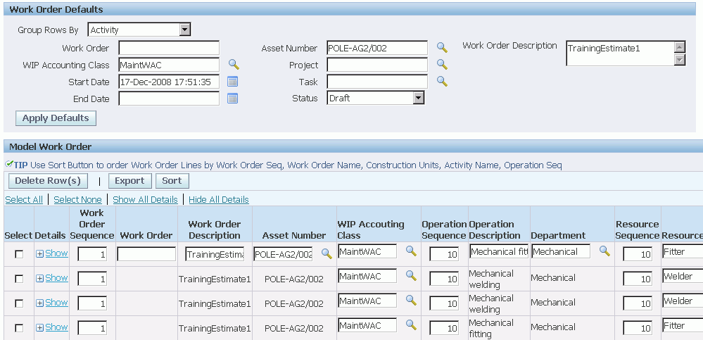

  5. (オプション)「行のグループ化基準」ドロップダウン・リストで値を選択します。
    値は、「なし」、「活動」、「建設ユニット」、「単一作業指示」および「WIP会計区分」です。
    特定の情報を「モデル作業指示」リージョンの各フィールドにデフォルト設定する場合は、必要に応じて次のフィールドに値を入力します。
  6. 「デフォルトの適用」ボタンをクリックして、「モデル作業指示」の各フィールドにデフォルト値を移入します。
  7. 作業指示連番を入力して、各作業指示の実行順序を指定します。
  8. 必要に応じて、次の処理を実行できます。
  9. (オプション)特定の作業指示が実行される工程ステップを指定するには、工程連番を入力します。
    工程連番のデフォルト値は活動から取得されます。
  10. (オプション)建設見積の作業指示に対する親作業指示を作成するには、「親作業指示」チェック・ボックスを選択します。
    (オプション)次のフィールドに値を入力します。
  11. これらの作業指示を既存の作業指示にリンクする場合は、「親作業指示」フィールドに値を入力します。
  12. 作業指示見積が適切である場合は、「作業指示の作成」ボタンをクリックします。
  13. 作業指示が生成されます。

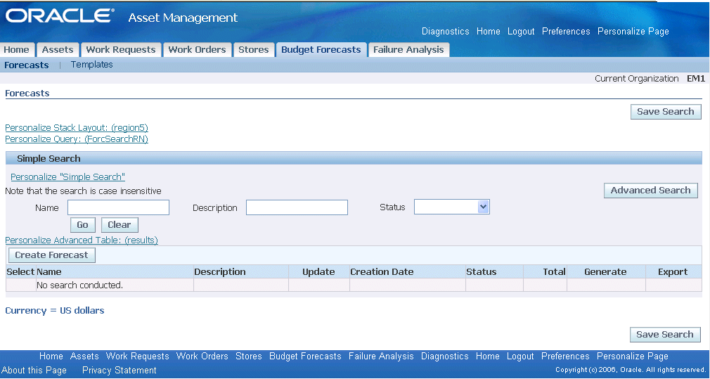

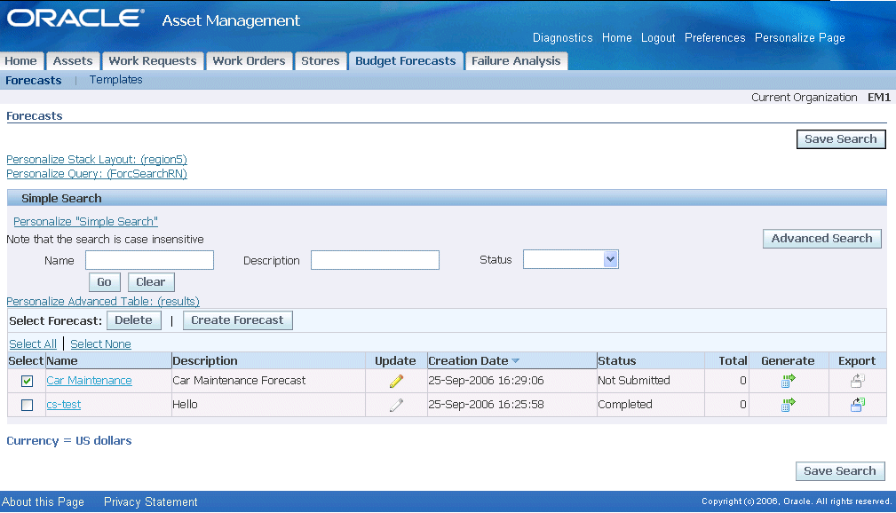

既存の予測を管理する手順は、次のとおりです。

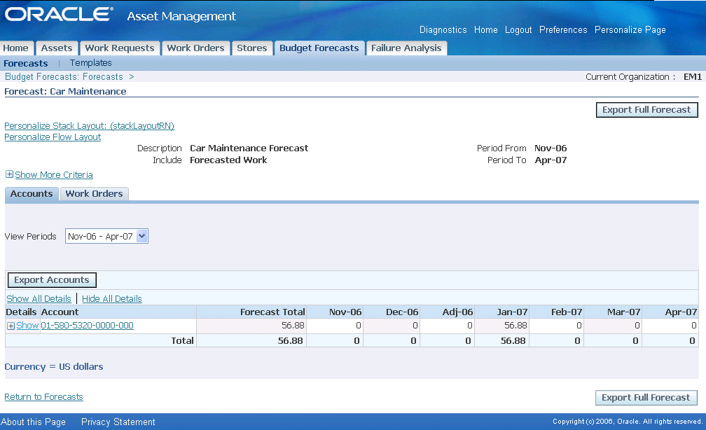

  1. 「予測」ページ(「保守スーパーユーザー」>「予算予測」タブ)にナビゲートします。
    予測
  2. 既存の予測に対して単純検索または拡張検索を実行できます。 単純検索モードを使用すると、既存の予測の名称、摘要またはステータス(あるいはそのすべて)で検索できます。 必要に応じて「拡張検索」を選択して、詳細な検索基準を追加できます。
  3. 「進む」を選択して、入力した検索基準に基づいて既存の予測を表示します。 検索基準を入力していない場合は、既存のすべての予測が表示されます。
  4. 予測が「未提出」ステータスの場合は、必要に応じて「更新」アイコンを選択して、その予測の「名称」、「摘要」、「会計期間」および「基準」を更新できます。
  5. (オプション)詳細を表示するには、予測のハイパーテキスト・リンクを選択します。
    1. 「勘定科目」タブには、予測の影響を受ける勘定科目が表示されます。
    2. 必要に応じて、「勘定科目のエクスポート」を選択すると、表示されている勘定科目情報をExcelスプレッドシートにエクスポートできます。
    3. (オプション)作業指示情報を表示するには、「作業指示」タブを選択します。 予測の「含む」フィールドの値が「予測作業」の場合は、将来の予測作業指示が表示されます。 「含む」フィールドの値が「履歴計画作業」、「履歴非計画作業」または「全履歴作業」の場合は、履歴作業指示が表示されます。
    4. (オプション)「作業指示のエクスポート」を選択すると、次の処理が実行されます。
      • 予測に履歴作業が含まれている場合は、選択した作業指示情報のみがExcelスプレッドシートにエクスポートされます。
      • 予測に予測作業が含まれている場合は、選択した作業に対する新しい予測作業指示が作成されます。
    5. (オプション)「全予測のエクスポート」を選択すると、次の処理が実行されます。
      • 予測に履歴作業が含まれている場合は、すべての作業指示原価情報がExcelスプレッドシートにエクスポートされます。
      • 予測に予測作業が含まれている場合は、表示されているすべての作業に対する新しい予測作業指示が作成されます。
  6. (オプション)保存した基準に基づいて予測を生成するには、「生成」アイコンを選択します。 「生成」アイコンを選択すると、予測の実行時に予測のステータスが「保留中」ステータスに遷移します。 予測の実行が終了すると、予測のステータスが「完了」に遷移します。 生成できる予測の数に制限はありません。
  7. (オプション)完了した予測をExcelスプレッドシート、HTML、PDFまたはRTFファイルにエクスポートするには、「エクスポート」アイコンを選択します。
