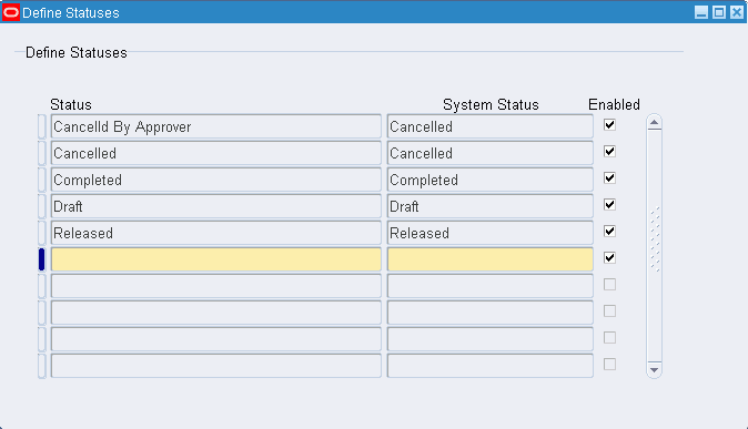

作業許可ステータスの定義
作業許可ステータスを定義するには、次の手順に従います。
作業許可ステータスを定義する手順は、次のとおりです。
  1. 作業許可ステータスの定義ページ(「エンタープライズ資産管理」>「許可ステータス」)にナビゲートします。
  2. 「新規」ボタンをクリックして、新規ステータスを追加します。
    「ステータスの定義」ページが表示されます。
    the picture is described in the document text
  3. 新規許可ステータスの名称を入力します。
  4. システム・ステータス値を選択して、新規作業許可ステータスに関連付けます(必須)。
  5. ユーザーが新規作業許可ステータスを使用できるようにする場合は、「使用可能」チェック・ボックスを選択します。
  6. 作業内容を保存します。

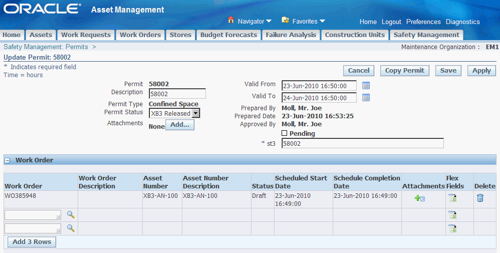

作業許可の更新
作業許可の更新ページを使用して、安全性許可を更新します。
  1. 「安全性許可」ページ(「保守スーパーユーザー」>「ホーム」>「安全性管理」>「許可」)にナビゲートします。
  2. 更新する安全性許可に対する「許可の更新」ボタンをクリックします。
    「許可の更新」ページが表示されます。
  3. 許可詳細を改訂します。
    次の情報を改訂できます。
  4. 「作業指示」縮小可能セクションをクリックして、作業指示を作業許可に追加します。
  5. 追加する作業指示を選択します。
  6. (オプション)ページに追加する追加フレックスフィールドを選択するには、「フレックスフィールド」ボタンをクリックします。
    Oracle Enterprise Asset Management Implementation GuideおよびOracle E-Business Suiteフレックスフィールド・ガイドのeAM付加フレックスフィールドに関する項を参照してください。
  7. 次のいずれかのボタンをクリックすると、他の処理を実行できます。

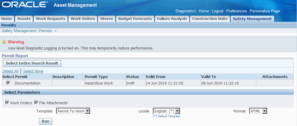

作業許可の印刷
作業許可を印刷できます。
  2. 印刷する作業許可に対する作業許可の印刷ボタンをクリックします。
    「許可レポート」ページが表示されます。
  3. 作業指示やファイル添付など、対象とするレポート・パラメータを選択します。
  4. テンプレートを選択します(適用可能な場合)。
  5. ロケールはテンプレートにデフォルト設定され(適用可能な場合)、これによって、許可を印刷する言語が示されます。
  6. 次のレポート書式のいずれかを選択します。
  7. 「実行」ボタンをクリックして、作業許可を印刷します。

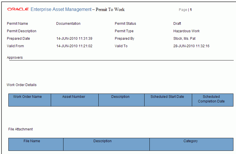

  8. 印刷された作業許可を表示します。
    HTMLの作業許可
