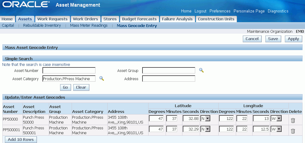

eAM資産に対するジオコードの入力
「保守スーパーユーザー」職責にナビゲートし、「資産」タブをクリックします。
「組織」フィールドに「EM1」と入力し、「進む」ボタンをクリックします。
「一括ジオコード入力」サブタブをクリックします。
資産を抽出するための検索基準を入力し、「進む」ボタンをクリックします。
「資産ジオコードの更新/入力」リージョンで、次のような値を入力します。
資産に対する緯度の値。
度 - 数値を入力し、小数は使用しないでください。また、負の値を入力できます。
分 - 小数は使用しないでください。
秒 - 数値を入力します。小数を使用できます。
方向 - 「N」(北)または「S」(南)を選択します。
資産に対する経度の値。
分 - 小数は使用しないでください。
方向 - 「E」(東)または「W」(西)を選択します。
問い合せた資産のジオコード情報がすでに存在している場合は、情報を変更または削除できます。
次のボタンのいずれかをクリックします。
取消 - 行った変更を破棄する場合。
保存 - 変更内容を保存し、現在のページを表示したままにする場合。
適用 - 変更内容をシステムに保存する場合。資産ジオコード一括入力ページに戻ります。

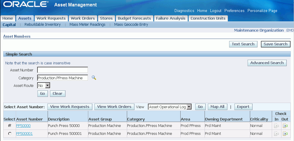

「資産番号」または「資産カテゴリ」フィールドに値を入力し、「進む」ボタンをクリックします。
資産番号の検索ページが表示されます。
「全てマップ」ボタンをクリックします。

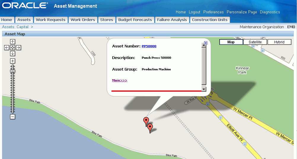

「資産マップ」ページが表示され、抽出された資産がマップ・ビューワを使用してGoogleマップに表示されます。
資産(バルーン)アイコンをクリックして、資産番号、摘要、資産グループなどの資産詳細を表示します。
「詳細>>>」リンクをクリックして、次のような追加詳細を表示します。
資産が配置されている場所の住所
所有部門
緯度
経度
「詳細>>>」リンクからこれらの他のページにアクセスして、選択した資産に対して追加処理を実行することもできます。

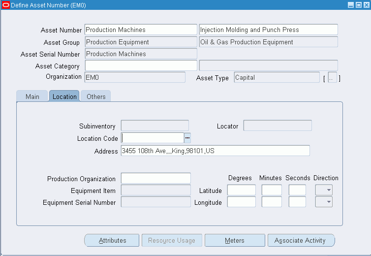

eAM職責を使用して、ジオコード情報を入力および表示することもできます。
eAM職責を使用してジオコード情報を入力または表示する手順は、次のとおりです。
「エンタープライズ資産管理」職責にナビゲートします。
「資産番号」リンクをクリックし、「資産番号」ページを表示します。
ジオコード情報を追加または表示する資産の検索基準を入力します。
「検索」ボタンをクリックします。
「資産番号の定義」ページが表示されます。
「事業所」サブタブで、資産のジオコード情報を入力または表示します。
