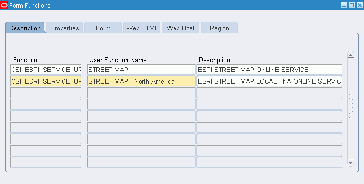

CSI_ESRI_URL_1などの機能名およびユーザー機能名を入力します。
機能の摘要を追加します。

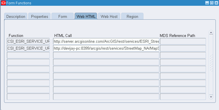

「Web対応 HTML」タブをクリックし、「HTMLコール」フィールドにESRIサービスのURLを入力します。

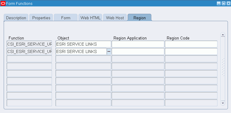

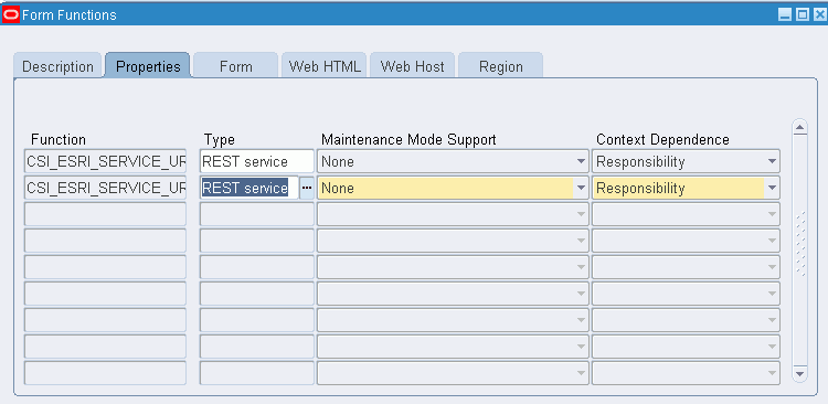

「プロパティ」タブをクリックし、機能を「RESTサービス」として定義します。
「リージョン」タブをクリックし、オブジェクトであるESRIサービス・リンクに機能を関連付けます。

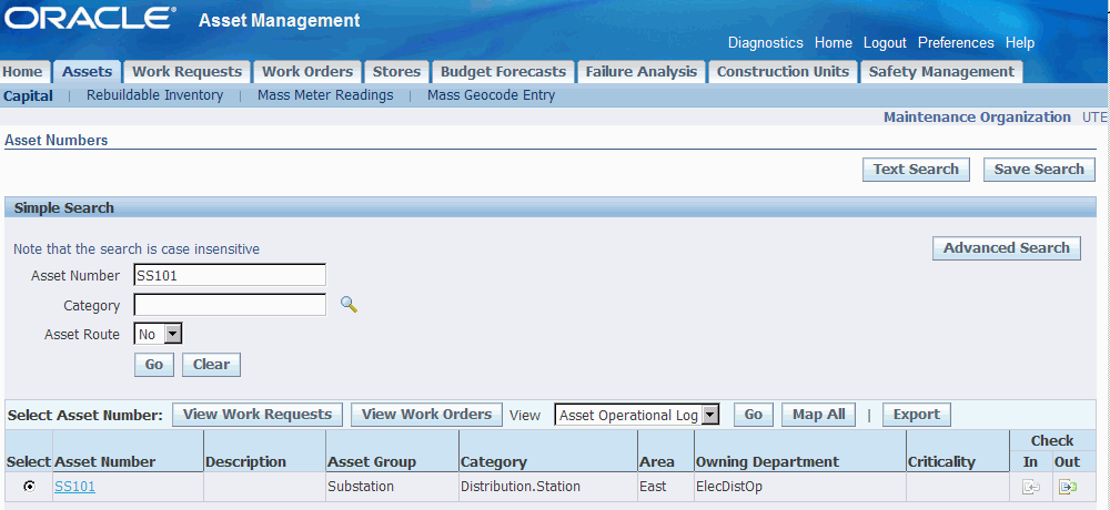

「保守スーパーユーザー」の「ホーム」ページにナビゲートします。
組織を選択し、「進む」ボタンをクリックします。
「資産」タブをクリックし、「資産」リンクをクリックします。
「資産番号」ページが表示されます。
ジオコード化された事業所情報がある資産を検索します。
「全てマップ」ボタンをクリックします。
検索基準に一致するすべての資産を表示するマップがレンダリングされます。 資産は、青色のアイコンで表示されます。

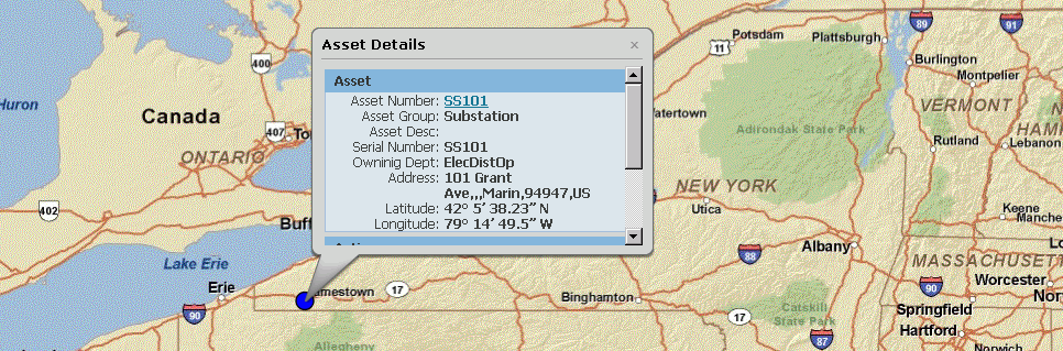

資産の近くをダブルクリックしてズーム・インします。
資産アイコンをクリックして追加情報を表示します。
資産番号のリンクをクリックすると、資産の追加情報を表示できます。
