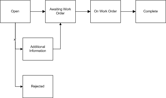

作業要求は、そのライフサイクルを通じて複数のステータスを遷移します。 作業要求のライフサイクルは、次のとおりです。
作業要求のライフサイクル
オープン - 作業要求は、「オープン」ステータスで作成されます。
作業指示の待機 - 作業要求が承認ルート上の個人ユーザーによって承認された場合、そのステータスは、「オープン」から「作業指示の待機」に変更されます。 現在の組織に対して作業要求の自動承認機能が有効な場合、ステータスは、自動的に「作業指示の待機」になります(「eAMパラメータの定義」を参照)。
作業指示実行中 - 作業要求が作業指示に関連付けられると、そのステータスは、「作業指示実行中」に変更されます。
拒否 - 承認ルート上の個人ユーザーが作業要求を拒否しました。
追加情報 - 作業要求のステータスが「追加情報」の場合、作業要求元は要求されている情報を追加する必要があります。 この情報は、承認プロセス中に作業要求ノートに追加されますが、ワークフローを使用して作業要求に戻されることはありません。
完了 - 要求に関連付けられた作業指示が完了すると、作業要求のステータスが「完了」に遷移します。

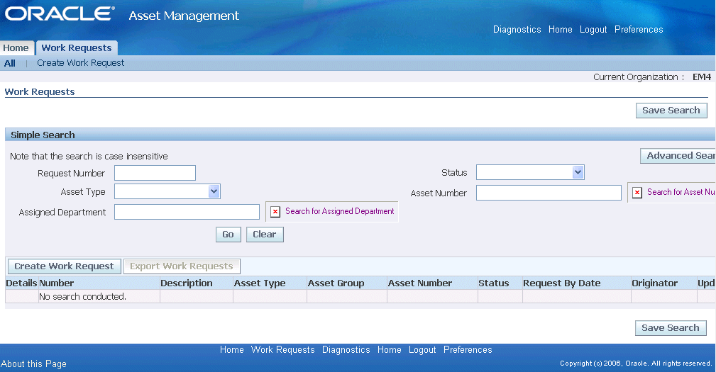

作業要求は、パーソナライズ、単純または拡張のいずれかの検索モードを使用して問い合せます。 パーソナライズ・モードを使用すると、検索する特定のフィールドを選択できます。 単純検索モードでは、検索対象として通常使用する一般的なフィールドが表示されます。 拡張検索モードでは、検索基準のオプションがさらに提供されます。 作業要求は、結果表から表示、更新および作成できます。
単純検索を使用して作業要求情報を取得する手順は、次のとおりです。
「作業要求」タブ(「セルフサービス作業要求」の「作業要求」タブ)にナビゲートします。
「単純検索」を選択します。
作業要求
次のフィールドの少なくとも1つに入力します。
(オプション)表示する特定の作業要求番号がわかる場合は、要求番号を選択します。
選択肢を制限するには、必要に応じて資産タイプを選択します。 「資産」を選択した場合は、資産番号に対して作成された作業要求が表示されます。 「再作成可能在庫」を選択した場合は、再作成可能品目に対して作成された作業要求が表示されます。
(オプション)割当部門を選択します。
(オプション)ステータスを選択します。 「作業要求ステータス」を参照してください。
(オプション)関連する作業要求を検索するには、資産番号を選択します。
「進む」を選択します。
