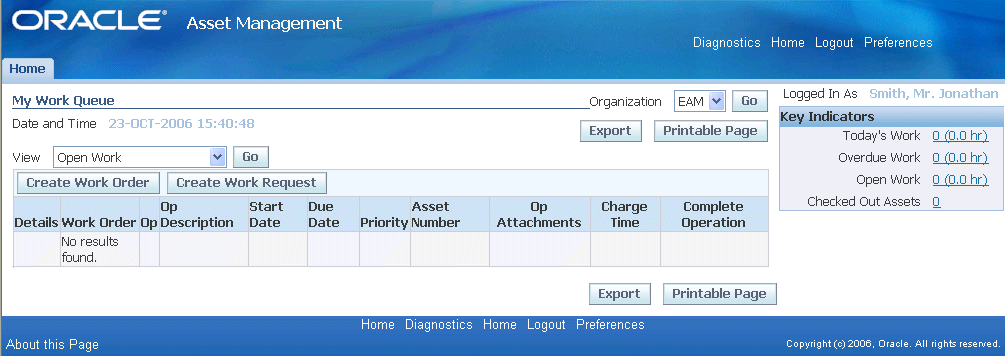

  1. 「自分のWork Queue」ページ(「保守ユーザー・ワークベンチ」)にナビゲートします。
    自分のWork Queue
    the picture is described in the document text
  2. 組織を選択します。
  3. 「進む」を選択します。
  4. (オプション)「表示」の値を選択します。
  5. 「進む」を選択します。
    「表示」フィールドに移入されている値に基づいて、すべての作業指示が表示されます。

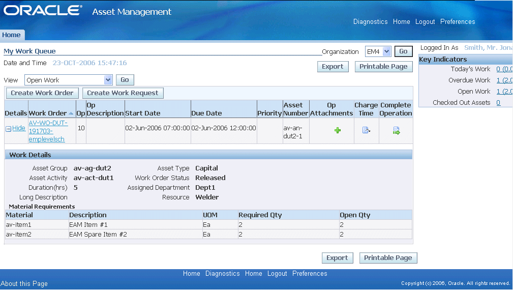

  8. 「自分のWork Queue」リージョンでは、必要に応じて「表示」または「非表示」をそれぞれ選択して、作業指示の詳細の表示または非表示を選択できます。
    資材所要量および資材要求ステータスを含む、工程詳細の要約を表示できます。
    作業詳細

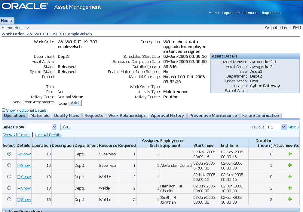

  9. (オプション)詳細を表示するには、作業指示番号を選択します。
    「工程」サブタブが選択された状態にデフォルト設定されます。
    1. このサブタブでは、現在の作業指示に関する工程を表示したり、「依存の表示」リージョンで各工程の依存関係を表示できます。 工程は、並行、順次、または依存ステップ経由で実行されるようにスケジュールされます。
