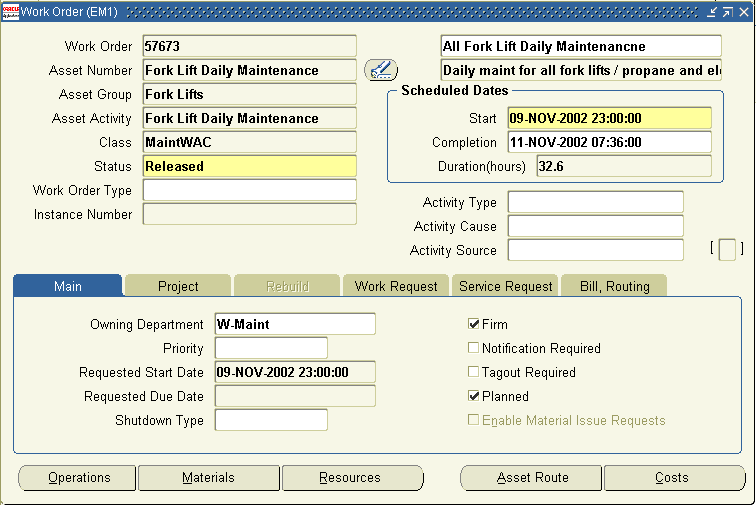

  1. 「作業指示」ウィンドウにナビゲートし、作業指示を作成します。
    作業指示

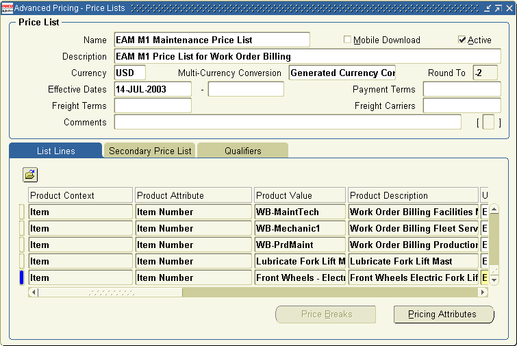

  1. 「Advanced Pricing - 価格表検索」ウィンドウにナビゲートします。
    the picture is described in the document text
  2. 資材および生産資源である品目または活動(あるいはその両方)を価格表に追加します。
  3. 作業内容を保存します。

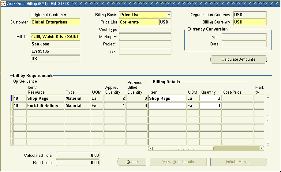

作業指示が「完了 - チャージなし」または「クローズ」ステータスの場合は、その作業指示を選択して請求できます。
所要量別に請求する手順は、次のとおりです。

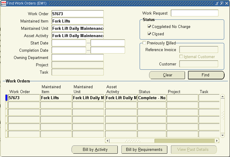

  1. 「作業指示の検索」ウィンドウにナビゲートします。
    作業指示の検索
  2. 請求する作業指示を選択します。
  3. 「検索」を選択します。
  4. 「所要量別請求」を選択します。
    作業指示請求
  5. 「作業指示請求」ウィンドウ内で、顧客を選択します。
  6. 現在の顧客の請求先を選択します。
  7. 請求基準を選択します。 有効な値は、「価格表」および「原価加算」です。
  8. 「金額計算」を選択します。 各請求可能品目に対して、単位レートが計算されます。 各請求可能品目の合計額は、単位レートと請求数量に依存します。
  9. 「所要量別請求」リージョン内で、各請求可能品目に対して請求する数量を入力します。 この数量は、消込済数量と前の請求数量との差異以下にする必要があります。
    消込済数量とは作業指示が使用した品目で、資材の場合、消込済数量は作業指示に出庫された資材です。 生産資源の場合、消込済数量は作業指示にチャージされた生産資源と等しくなります。
  10. (オプション)各請求可能品目に値上%を入力します。
  11. 請求する明細を指定するために、各請求可能品目の個々の「請求」チェック・ボックスを必要に応じて選択できます。 すべての明細を請求する場合は、最上部のチェック・ボックスを選択すると、すべてのチェック・ボックスが自動的に選択されます。
  12. 「請求の開始」を選択して請求プロセスを実行し、売掛管理インタフェース表に請求情報を移入します。
  13. 確認ノートで「OK」を選択し、請求が正常に完了したことを示します。

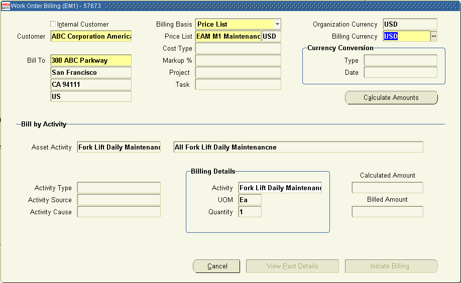

活動別に請求する手順は、次のとおりです。
    作業指示の検索
  2. 請求する作業指示を選択します。
  3. 「検索」を選択します。

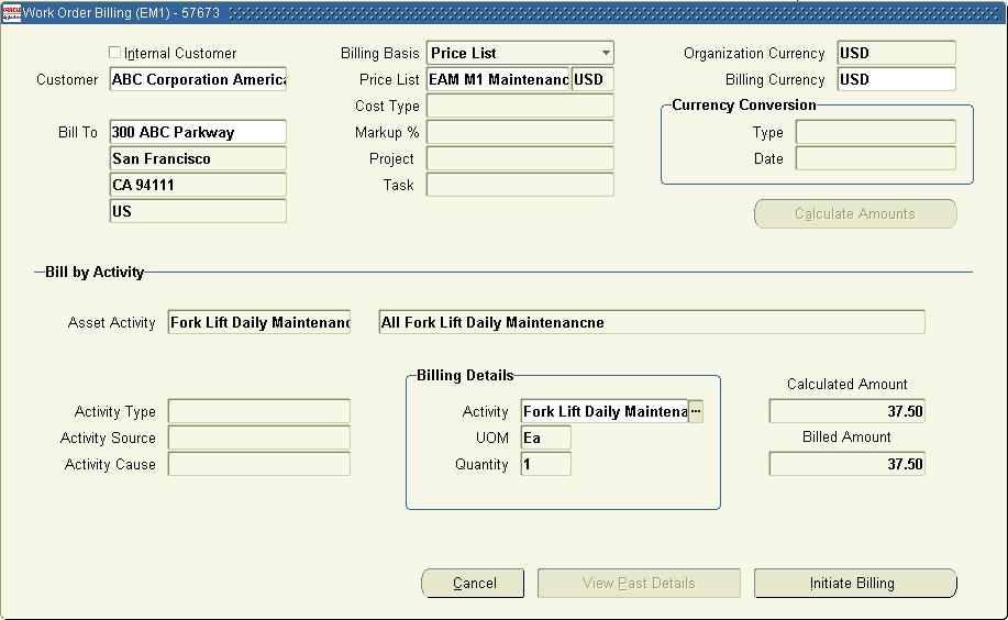

  4. 「活動別請求」を選択します。
    作業指示請求
  6. 現在の顧客の請求先を選択します。
    作業指示請求

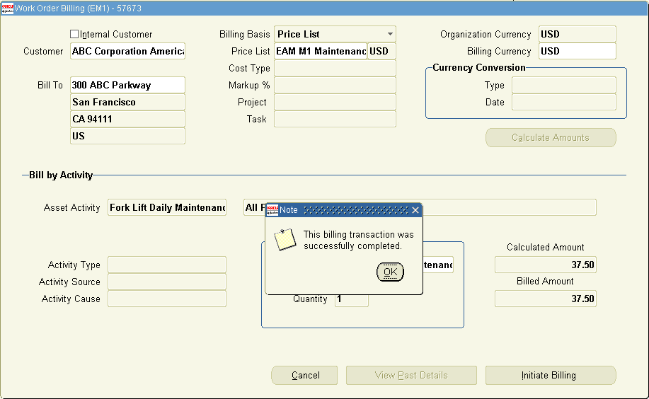

  9. 「請求の開始」を選択します。
    請求開始
  10. 「OK」を選択します。
  11. (オプション)請求済の内容を表示するには、「過去詳細の表示」を選択します。
    過去の請求詳細
    活動別に請求した場合は、単一の明細が表示されます。 所要量別に請求した場合は、複数の明細が表示される可能性があります。
  12. 「クローズ」を選択して「作業指示の検索」ウィンドウに戻ります。

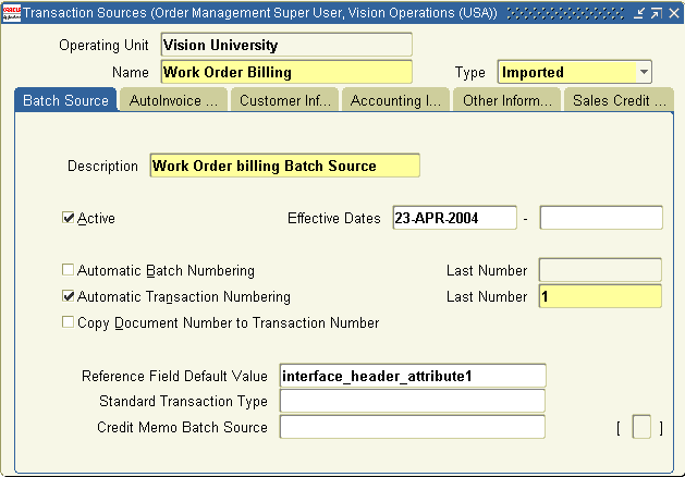

バッチ・ソースが存在することを確認する手順は、次のとおりです。
  1. 「取引ソース」ウィンドウにナビゲートします。
    取引ソース
  2. 「名称」フィールドで作業指示請求を問い合せて、その請求が存在していることを確認します。 ない場合は、次の手順を実行します。
    1. 「名称」フィールドに作業指示請求を入力します。
    2. 「タイプ」値リストから「インポート済」を選択します。 これはインポート済の取引バッチ・ソースであるため、バッチ・ソース名 - 要求IDを使用してバッチ番号が自動的に採番されます。
    3. 摘要を入力します。
    4. 有効日の範囲を入力します。 開始日は現在日にデフォルト設定されますが、この日付は変更可能です。 終了日を入力しないと、この取引バッチ・ソースは無期限に有効になります。
    5. このソースを使用して作成された新規取引に番号を自動的に採番するには、「自動取引番号採番」チェック・ボックスを選択し、最終番号を入力します。 自動取引番号採番は、インポート済ソースと手動ソースの両方で使用できます。
    6. (オプション)このソースに割り当てられた取引について、文書と取引の両方に同じ番号を割り当てるには、「文書番号を取引番号にコピー」チェック・ボックスを選択します。
    7. 作業内容を保存します。 残りのすべてのフィールドについては、『Oracle Receivablesユーザー・ガイド』の取引バッチ・ソースに関する項を参照してください。

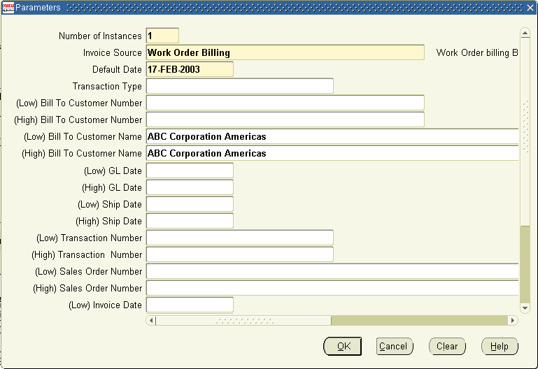

請求書を作成する手順は、次のとおりです。
  1. 「自動インボイスの実行」ウィンドウにナビゲートします。
  2. 「名称」値リストから「自動インボイス・マスター・プログラム」を選択します。
    パラメータ
  3. インスタンス数を入力します。 インスタンスは、自動インボイスが取引をグループ化して処理する方法を意味します。 大きいインスタンス数を発行すると、より高速に取引が売掛管理にインポートされます。 最大で15インスタンスを発行できます。
    ヒント: インスタンスの数は、使用可能なCPUの数に基づいて入力します。 次の式を使用して、入力するインスタンス数を決定してください。
    (使用可能なCPUの数)– 1 = インスタンスの数
    たとえば、CPUが5個ある場合は、4インスタンスの自動インボイス・マスター・プログラムを発行します。
  4. 「作業指示請求」請求書ソースを選択します。
  5. デフォルトの日付を入力します。 デフォルト日付は、オープン期間または将来の期間に該当する必要があります。 GL記帳日が指定されていない場合、または指定した日付がクローズ済期間に該当する場合は、取引バッチ・ソースの定義方法に従って、自動インボイスでデフォルト日付が使用されます。 『Oracle Receivablesユーザーズ・ガイド』の日付の決定に関する項を参照してください。
  6. 「OK」を選択します。
  7. 「発行」を選択します。
