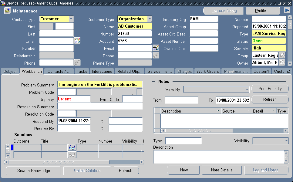

サービス要求の作成
コール・センター・オペレータは、「サービス要求」ウィンドウ内でサービス要求を作成できます。 また、コール・センター・オペレータは、「作業指示」タブ内で、関連する保守作業指示の詳細を表示することもできます。 この情報は、必要に応じて顧客に通知できます。
サービス要求を作成する手順は、次のとおりです。
  1. 「サービス要求」ウィンドウにナビゲートします。
  2. 「フォルダ」メニューから「オープン」を選択します。 Enterprise Asset Management(eAM)固有のフィールドを表示するフォルダを選択します。 「eAM特定フィールドの有効化」を参照してください。
    サービス要求
    the picture is described in the document text
  3. 担当タイプを選択します。 有効な値は、「顧客」および「従業員」です。
  4. 顧客タイプを選択します。
  5. eAM使用可能在庫組織を選択します。 「エンタープライズ資産管理に対する組織の有効化」を参照してください。
  6. 保守要求のタイプを選択します。 「保守サービス要求タイプの作成」を参照してください。
  7. 「オープン」ステータスを選択します。 「サービス要求ステータス」を参照してください。
  8. 要求の重要度を選択します。
  9. 「ワークベンチ」タブ内で、問題要約を入力します。
  10. 「ノート」リージョンで、必要に応じてノートのタイプを選択します。
  11. (オプション)ノート・タイプの摘要を入力します。
  12. 作業内容を保存します。 『Oracle Serviceユーザーズ・ガイド』を参照してください。

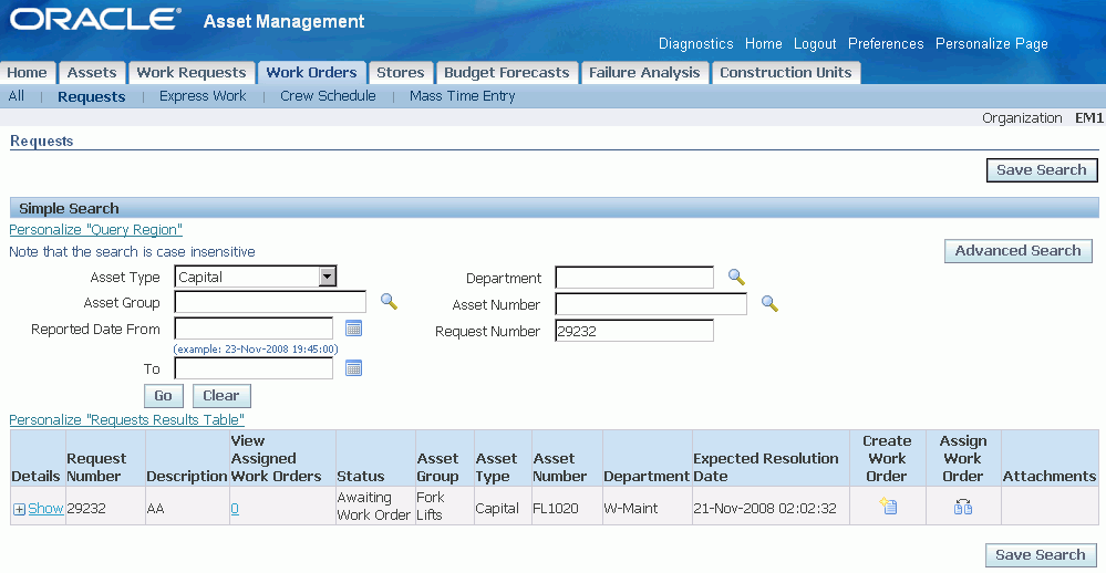

サービス要求から作業指示を作成する手順は、次のとおりです。
  1. 「作業指示」タブにナビゲートします。
  2. 「要求」サブタブを選択します。
  3. 次のフィールドの少なくとも1つに入力します。
    1. (オプション)表示する特定のサービス要求番号がわかる場合は、要求番号を選択します。
    2. 選択肢を絞り込むには、必要に応じて資産タイプを選択します。 「資産」を選択した場合は、資産番号に対して作成されたサービス要求と作業要求が表示されます。 「再作成可能在庫」を選択した場合は、再作成可能品目に対して作成されたサービス要求と作業要求が表示されます。
    3. (オプション)割当部門を選択します。
    4. (オプション)ステータスを選択します。
    5. (オプション)関連するサービス要求と作業指示を検索するには、資産番号を選択します。
  4. 「進む」を選択します。

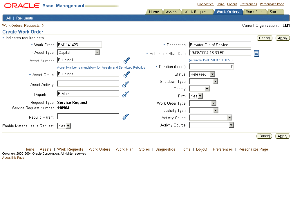

  5. 現在のサービス要求に関連付ける作業指示を作成するには、「作業指示の作成」アイコンをクリックします。
    作業要求添付を表示または追加することもできます。 「添付」列で、「追加」または「表示」ボタンをクリックして、添付を追加するか、またはサービス要求に現在関連付けられている既存の添付のリストを表示します。
    重要: 作業指示を作成中の場合は、最初に作業指示を保存してから作業要求添付を追加する必要があります。
    作業指示の作成
  6. 必要な作業指示情報を入力します(「ルーチン作業指示」を参照)。
  7. 「適用」を選択します。

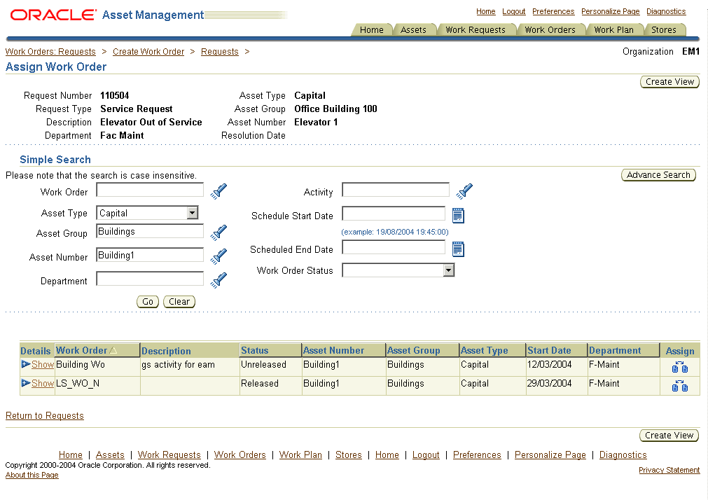

  8. 既存の作業指示を現在のサービス要求に割り当てるには、「作業指示の割当」を選択します。
    作業指示の割当
  9. 既存の作業指示を問い合せます。
  10. 現在のサービス要求に関連付ける作業指示の横にある「割当」アイコンを選択します。
