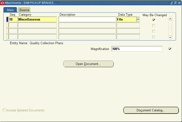

収集計画添付の追加
収集計画および仕様には、テキスト、イメージ、ワープロ文書、スプレッドシート、ビデオ、グラフィック、OLEオブジェクトなどの形式で図解や解説用のファイルを添付できます。 品質結果の入力時にファイルを結果に添付することもできます。
収集計画の添付は、品質結果を入力、表示および更新する際に表示できます。 仕様の添付は、品質結果を入力する際に表示できます。 品質結果明細の添付は、品質結果を更新および表示する際に表示できます。 『Oracle Qualityユーザーズ・ガイド』の品質結果に関連付けられた添付の表示に関する項を参照してください。
収集計画添付を追加する手順は、次のとおりです。
  1. 「収集計画」または「仕様」(『Oracle Qualityユーザーズ・ガイド』の仕様の概要に関する項を参照)ウィンドウにナビゲートします。 「eAM品質収集計画の作成」および『Oracle Qualityユーザーズ・ガイド』の仕様の定義に関する項を参照してください。
    注意: 添付を追加するには、その前に、収集計画または仕様を保存する必要があります。
  2. 「添付」アイコンを選択するか、「表示」メニューから「添付」を選択します。 「添付」ウィンドウが表示されます。
    添付
    the picture is described in the document text
添付を品質結果明細に添付する手順は、次のとおりです。
  1. 「品質結果の入力」ウィンドウにナビゲートします。 『Oracle Qualityユーザーズ・ガイド』の品質結果の直接入力に関する項を参照してください。
  2. 品質結果明細を選択します。
  3. 「添付」アイコンを選択するか、「表示」メニューから「添付」を選択します。 「添付」ウィンドウが表示されます。

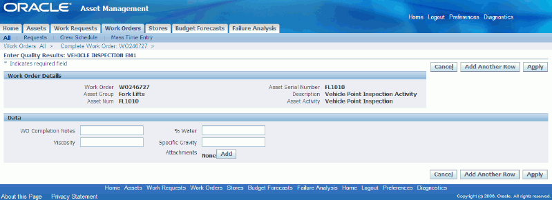

品質結果の入力
作業指示、工程または仕入先工程の完了時に、場合によっては品質結果を入力する必要があります。 収集計画の作成時に「必須」チェック・ボックスを選択した場合は、品質結果を入力する必要があります(「eAM品質収集計画の作成」を参照)。
作業指示の完了時に品質結果を入力する手順は、次のとおりです。
  1. 「作業指示完了」ウィンドウにナビゲートします。
    作業指示完了
  2. 「作業指示」を選択します。
  3. 作業内容を保存します。 トリガーされる収集計画に品質結果の入力が必要な場合は、品質結果の入力ウィンドウが表示されます。 表示されない場合は、「ツール」メニューから「品質結果の入力」を選択するか、「品質結果の入力」アイコンを選択します。 取引摘要に「EAM作業指示完了(Oracle Enterprise Asset Management)」と記載されている場合は、収集計画がトリガーされます。 「eAM品質収集計画の作成」を参照してください。
    品質結果の入力
  4. 必要な情報を入力します。
  5. 作業内容を保存します。
