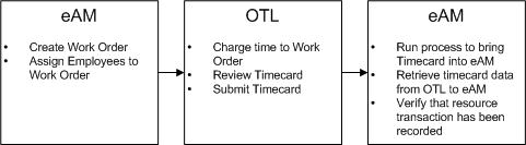

Oracle Time and Labor(OTL)は、特定の組織に勤務する従業員が入力する時間のリポジトリです。Oracle Enterprise Asset Management(eAM)の作業指示で作業する従業員は、OTLセルフサービスを使用して自分の時間を入力します。収集された情報は、OTL時間記録に格納され、一連のビジネス・ルールとプロセスで構成されています。eAMでは、時間記録から情報を抽出し、従業員がeAM作業指示で作業した時間をその作業指示にチャージします。
統合フロー内には複数のステップがあります。最初に、特定の作業指示のタイムカード情報がOracle Time Store(Oracle Time and Laborの一部)に入力されます。次に、その情報は、Oracle Time StoreからOracle Enterprise Asset Managementに抽出されます。この抽出によって、Oracle Enterprise Asset Management内に生産資源取引が動的に作成されます。最後に、コスト・マネージャ・プロセスが実行されます。このプロセスによって、生産資源取引がチャージされます。このプロセスの実行後は、作業指示内で期間中にチャージした実績原価を表示できます。
プロセスは次のとおりです。
OTLプロセス・フロー

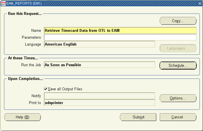

Oracle Time and Labor(OTL)からOracle Enterprise Asset Management(eAM)に、「発行済」ステータスのすべてのタイムカード情報を抽出できます。 コンカレント・プロセスがバックグラウンドで実行され、時間チャージの抽出が実施されます。 抽出後は、eAMで生産資源取引が動的に生成されます。 大半の組織では、このプロセスを定期的に自動実行するように設定します。
OTLからeAMに情報を抽出する手順は、次のとおりです。
「要求の発行」ウィンドウにナビゲートします。
OTLからeAMへのタイムカード・データ取出し
「OTLからeAMへのタイムカード・データ取出し」を選択します。
「パラメータ」ウィンドウに日付の範囲を入力して、OTLから抽出する情報を指定する必要があります。
注意: タイムカード情報を1回抽出するという決定は、OTL作業環境に定義されます。 デフォルトでは、作業環境は「No」に設定されます。US OTL管理者は、「OTL作業環境」ウィンドウでこの作業環境を「Yes」に変更できます(たとえば、間違ったチャージで発行されたタイムカードなど)。
「OK」を選択します。
「発行」を選択します。 eAMで生産資源取引が動的に作成されます。 タイムカード情報が生産資源取引インタフェース表に表示されます。
「No」を選択してメニューに戻ります。

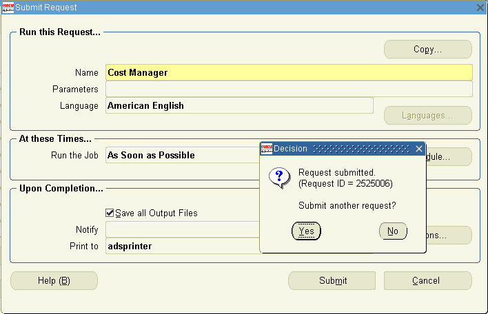

コスト・マネージャ・プロセスを実行する手順は、次のとおりです。
「コスト・マネージャ」を選択します。
「発行」を選択します。 前に作成した生産資源取引がチャージされ、タイムカードが当初チャージされた作業指示に実績生産資源原価が表示されます。情報は原価表の情報です。 作業指示内から生産資源原価情報を表示するには、「原価情報の表示」を参照してください。
コスト・マネージャ・プロセス
