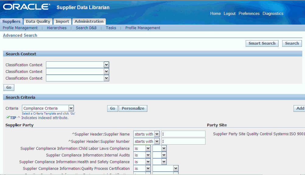

Oracle Supplier Hubでは、スプレッドシートを使用して、組織(HZパーティ)、個人、所在地、担当、仕入先、仕入先サイト、仕入先連絡先、ユーザー定義属性など仕入先の詳細情報をインポートできます。スプレッドシートを使用したインポートでは、特定のバッチ用の様々なデータ・セットをインタフェース表にロードできるデータ形式が使用されています。
仕入先の情報の検索中に、データ・ライブラリアンは、検索基準および表示書式を選択できます。選択した書式でデータが検索されるため、データ・ライブラリアンは、スプレッドシートで使用されている書式でデータをインタフェース表にインポートできます。Oracle Supplier Managementインプリメンテーションおよび管理ガイドの「検索基準および表示書式の設定」を参照してください。
仕入先データ・ライブラリアン・スーパーユーザー職責と「インポート」タブを使用してバッチを処理します。
スプレッドシートを使用して仕入先データをインポートするには、次の手順を実行します。
「バッチの生成」をクリックして、バッチ名とソース・システムを入力します。
「適用」をクリックして、バッチIDを書き留めます。
「仕入先ホーム」ページにある「拡張検索」をクリックします。
「検索基準」および「表示書式」を選択し、「検索」をクリックします。

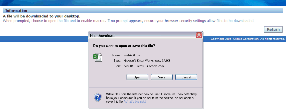

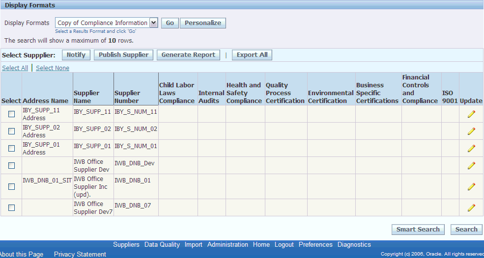

「すべてエクスポート」をクリックします。
注意: MS Office XP 2003または2007を使用している場合は、この手順を実行する前に、必ず「Visual Basicプロジェクトへのアクセスを信頼する」チェックボックスを選択してください。Oracle Supplier Managementインプリメンテーションおよび管理ガイドの「スプレッドシートによるインポートの設定」を参照してください。

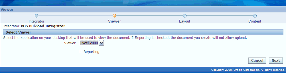

Excelのバージョンを選択します。
使用しているPCにエクスポートしたExcelファイルを保存します。
保存したExcelファイルを開いて、「マクロを有効にする」をクリックします。
必要に応じてレコードを修正して保存します。

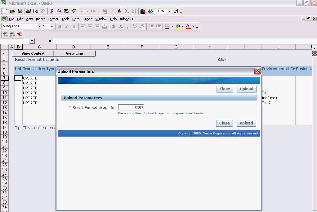

使用しているMS Excelのバージョンでのアップロード方法に基づいて、「アドイン」タブ > 「Oracle」 > 「アップロード」または「Oracle」タブ > 「アップロード」をクリックし、修正したExcelファイルをアップロードします。
「アップロード・パラメータ」ウィンドウの「結果書式使用方法ID」フィールド内をクリックします。このフィールドにインポート・バッチIDが表示されます。

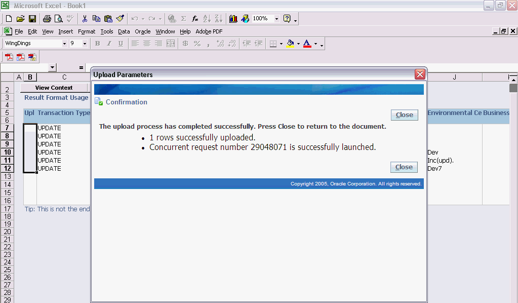

「アップロード」をクリックします。コンカレント・プログラムが正常に完了したことを通知するメッセージが表示されます。番号を書き留めます。
「管理」 > 「コンカレント要求」 > 「要求の表示」に移動し、コンカレント要求IDを検索します。コンカレント・プログラムが正常に完了したことを確認するまで、「リフレッシュ」ボタンをクリックします。

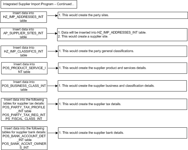

この統合仕入先インポート・コンカレント・プログラムは、まず「TCA登録にバッチをインポート」プログラムを実行し、パーティ、所在地、担当者、分類、関連などすべてのパーティ情報をTCA登録にインポートします。TCAで提供される「TCA登録にバッチをインポート」プログラムの詳細は、Oracle Trading Architectureユーザー・ガイドの「TCA登録へのバッチのインポート」を参照してください。パーティ・インポート・ステータスが「完了」になると、「統合仕入先インポート・プログラム」は自動的にインポートしたパーティを仕入先マスターの仕入先として有効化します。.
「統合仕入先インポート・プログラム」は、TCAインタフェース表からのデータを処理し、HZ表のエンティティを作成します。また、このプログラムは、AP表に対応する仕入先関連のエンティティを作成し、それをHZデータと同期させます。
データがHZ_PARTIES_INT表に「挿入モードで挿入され、このインポート・プログラムが実行されると、新しいパーティが作成され、仕入先として有効化されます。処理中モードが更新されると、その対応するパーティのデータが更新されます。そのパーティがすでに仕入先として有効化されている場合は、仕入先情報がパーティ表の更新情報と同期されます。その更新中のパーティがまだ仕入先として有効化されていない場合は、その更新情報を使用して新しい仕入先が作成されます。
そのデータがHZ_IMP_CONTACTS_INT表に挿入されると、その人物は、そのパーティの担当者として関連付けられ、仕入先の担当者として有効化されます。更新モードで、その担当の詳細情報は更新されます。その担当者がまだ仕入先の担当者として有効化されていなかった場合は、有効化されます。
データが、HZインタフェース表でなく、APインタフェース表に挿入された場合、「統合仕入先インポート・プログラム」は処理(AP_SUPPLIERS_INT to HZ_IMP_PARTIES_INT, AP_SUPPLIER_SITES_INT to HZ_IMP_ADDRESSES_INT, AP_SUP_SITE_CONTACT_INT to HZ_IMP_CONTACTS_INT)の一部としてデータをAPインタフェース表からHZインタフェース表に挿入します。この「統合仕入先インポート」コンカレント・プログラムは、まず「TCA登録にバッチをインポート」プログラムを実行して、パーティ、所在地、担当者、分類、関連などすべてのパーティ情報をTCA登録にインポートします。このパーティ・インポート・プログラムが完了するとAP表に仕入先および仕入先関連エンティティが作成されます。
「統合仕入先インポート・プログラム」をインポートの定義 > 「発行」を使用して実行した場合、この統合プログラムは、APインタフェース・インポート・プログラムを呼び出します。インポート・プロセスによってAPインタフェース表にデータが挿入され、インポート・プロセスの対象であるSDH_BATCH_IDに基づいて処理が行われます。AP仕入先インタフェース表の詳細は、Oracle Payable'sリファレンス・ガイドの「仕入先オープン・インタフェース表の理解」を参照してください。

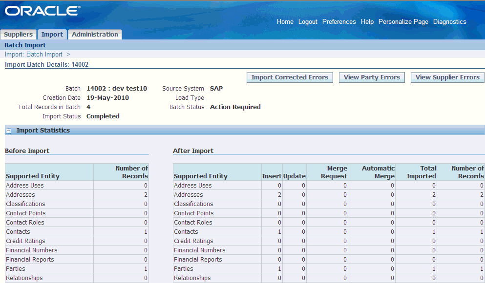

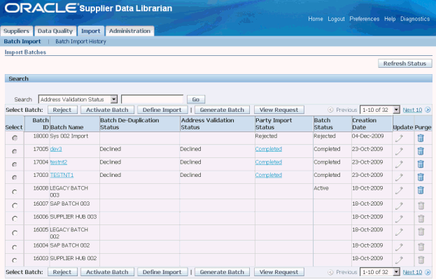

バッチ・インポート要求を表示または更新するには、次の手順を実行します。
「バッチのインポート」ページでバッチを検索します。
インポート・プロセスが完了したら、検索結果領域でバッチを選択してインポートの結果をレビューします。
インポートのエラーを表示するには、バッチ詳細ページで「パーティ・エラーの表示」ボタンおよび「仕入先エラーの表示」ボタンをクリックします。
バッチのエラー・レポート生成用のコンカレント・リクエストが発行されます。コンカレント・リクエストが完了するまで「リフレッシュ」ボタンをクリックし、次に「出力」ボタンをクリックし、エラー・レポートを表示します。
バッチを更新するには、検索結果領域でバッチを選択し、「更新」をクリックします。バッチのステータスが「処理必須」である場合にのみ、バッチを更新できます。
Oracle Customer Data Librarian User Guideの「インポート・バッチの表示または更新」を参照してください。Oracle Customer Data Librarian User Guideの「インポート・エラーの解決」を参照してください。
