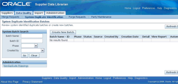

システム重複の識別
システム重複識別機能を使用すると、重複している可能性のあるデータ・セットが含まれたSDIバッチを作成できます。重複除去機能では、指定した基準に基づいて重複排除を識別するためのプログラムを実行します。バッチ内の任意の重複セットを新しいマージ要求の基準として使用できます。Oracle Payablesユーザーズ・ガイドの「システム重複識別」を参照してください。
重複したレコードを識別するには、「システム重複識別」サブタブをクリックして、「システム重複識別バッチ」ページを開きます。
本文の説明内容に関するイメージ

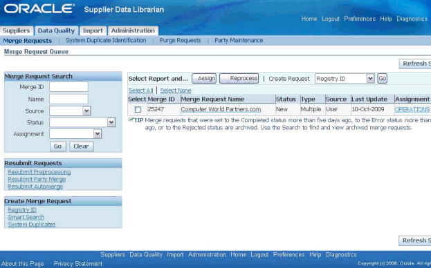

マージ要求の作成
マージ要求は、次の方法で作成できます。
SDIバッチには、当該バッチに対して指定した基準に基づく重複排除によって識別された重複セットが含まれています。任意のバッチから重複セットを選択して1つ以上のマージ要求を作成します。
注意: 単一タイプのマージ要求を作成するには、整理したいパーティのみで要求を作成するいずれかの方法を使用します。
新規マージ要求には、すでに別のマージ要求またはOracle Trading Community Architecture Party Mergeのマージ・バッチに属しているパーティを含めることはできません。このようなパーティを選択すると、メッセージが表示されます。Oracle Trading Community Architecture User Guideの「マージ・バッチの作成」を参照してください。
システム重複またはレジストリID方式を使用した作成の新規要求を発行する前に、まだパーティを削除可能な要求が複数あります。TCA登録からはパーティを削除しないでください。また、パーティは他のSDIバッチ、重複セットまたはマージ要求に追加可能です。
新規マージ要求を発行すると、「マージ・バッチの作成」プロセスが実行され、マージ要求が作成されます。要求タイプによって、新規マージ要求の名前は次のとおりです。
複数タイプのマージ要求の場合は、HZ: マージ・マスター・パーティ・デフォルトプロファイル・オプションにより、マージ後に残るマスター・パーティが決定されます。マスター・パーティは、マージ要求のマッピング時に変更しても構いません。Oracle Customer Data Librarian User Guideの「マージ要求の作成」を参照してください。
「データ品質」タブの「マージ要求」サブタブを使用して、マージ要求を作成します。
本文の説明内容に関するイメージ

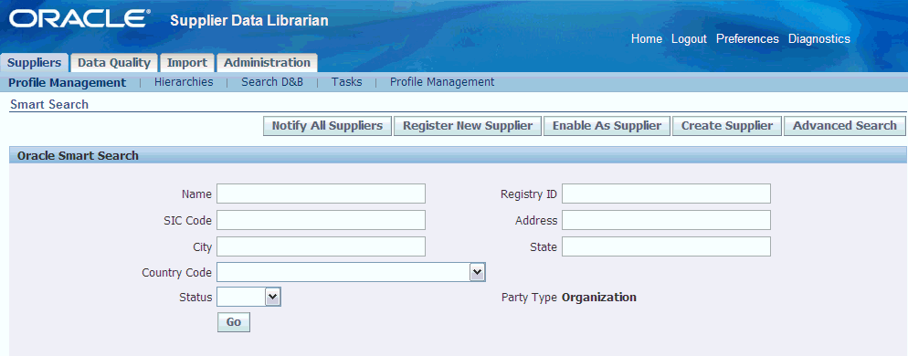

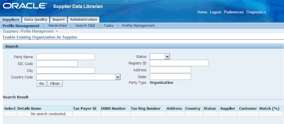

既存のパーティを仕入先として有効化
仕入先管理管理者および仕入先データ・ライブラリアン・スーパーユーザーは、既存のパーティのレコードを仕入先として有効化することができます。有効化するパーティは、個人ではなく、組織である必要があります。適切な仕入先有効化設定を行うことで、既存のTCAパーティ組織が仕入先組織として有効化されます(iPayeeでの仕入先パーティの設定、EBiz Taxでの仕入先パーティの設定、Oracle Payablesでの仕入先パーティの設定)。
また、これによりすべての既存のTCAパーティ組織の担当者/個人は、仕入先としてのシステムの利用が可能になります。したがって、TCAパーティ組織の担当者は仕入先プロファイル・ワークベンチで仕入先担当として表示されます。ただし、すべての既存の組織の担当者に仕入先としてのシステムの利用が自動的に有効になるのではなく、「担当ディレクトリ」ページに「仕入先担当の有効化」ボタンが表示されます。このボタンを押すことで、既存のパーティ担当者は仕入先担当者としてシステムで有効になります。そのパーティに対して組織担当者が定義されていない場合は、「仕入先担当の有効化」ボタンは表示されません。このような場合には、「担当の作成」ボタンをクリックして新しく有効化された仕入先の担当者の詳細情報を追加します。ただし、そのTCAパーティ (パーティ・サイト)に関連付けられているすべての所在地が仕入先パーティ・サイトとして有効化されます。仕入先サイトは、デフォルトで作成されません。このため、各パーティ・サイトで「サイトの管理」ボタンをクリックして、関連する事業単位を選択して手動で作成する必要があります。
仕入先」タブと「仕入先として有効化」ボタンを使用して、既存の組織を仕入先として有効化します。
本文の説明内容に関するイメージ
本文の説明内容に関するイメージ
既存のパーティを仕入先として有効にするには、次の手順を実行します。
  1. 既存の組織を検索します。そのパーティがすでに仕入先である場合は、このチェック・ボックスは、グレー表示されています。Oracle Supplier Hubでは、同じTCAパーティに複数の仕入先を関連付けることはできません。検索結果には、明確な仕入先列と顧客列が表示され、パーティが顧客または仕入先、あるいはその両方としてシステムで使用される場合について記載されています。
  2. 「検索結果」領域で該当する組織を選択し、「仕入先として有効化」をクリックします。「組織の更新」ページが表示されます。

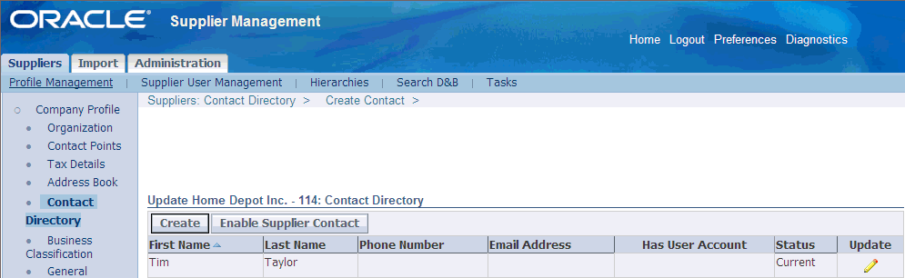

    この組織の仕入先担当者を有効にする必要があります。

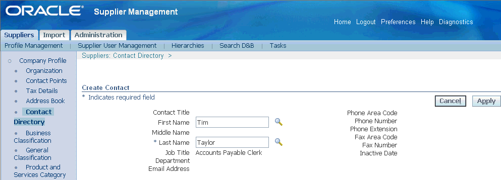

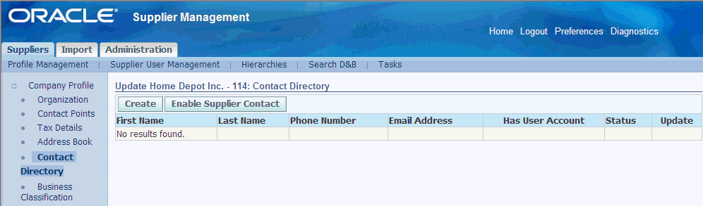

既存のパーティの仕入先の担当者を有効にするには、次の操作を実行します。
  1. 会社プロファイル情報の下で「担当ディレクトリ」リンクを選択します。
    本文の説明内容に関するイメージ
  2. 「仕入先担当の有効化」ボタンをクリックして仕入先の担当者を追加します。「担当の作成」ページで担当者の詳細情報を入力し、「適用」をクリックします。
    本文の説明内容に関するイメージ
    本文の説明内容に関するイメージ

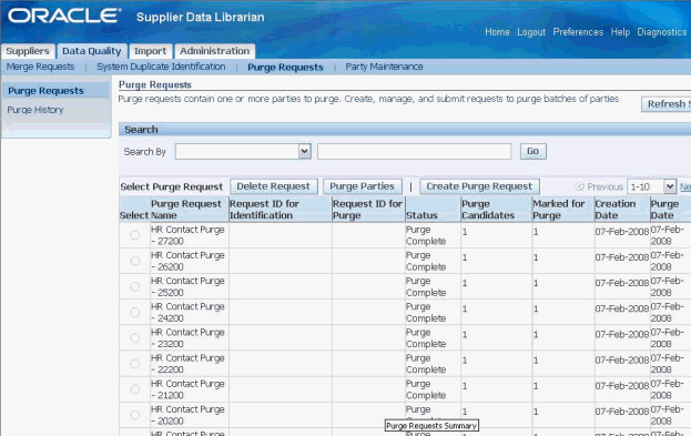

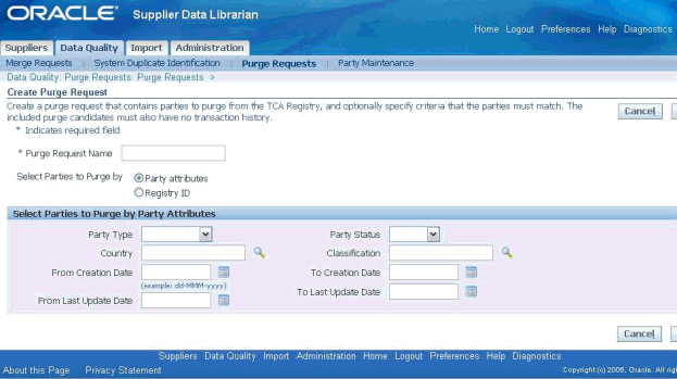

仕入先のパージ
パーティのパージ選択すると、TCA登録からパーティを永久的にパージすることができます。たとえば、重複しているパーティや誤って入力してしまったパーティを消去する場合に使用します。パーティのパージは、関連付けられている取引がない場合、またそのパーティのレコードに他のデータベース・テーブルからの参照がない場合にのみ可能です。一度パージしたパーティは復元できません。パージには、次の機能が含まれます。
「パージ要求」ページを開くには、「パージ要求」サブタブをクリックします。Oracle Customer Data Librarian User Guideの「パーティのパージ」を参照してください。
本文の説明内容に関するイメージ
本文の説明内容に関するイメージ
また、請求書、発注書、請求書支払、仕入先スケジュール、領収書などその他の仕入先関連レコードをパージすることができます。『Oracle Payablesユーザーズ・ガイド』の「リソース管理」を参照してください。

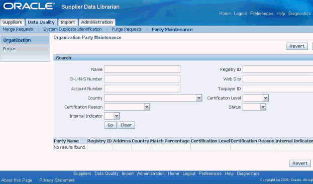

パーティの保守
パーティの保守では、次のことができます。
「パーティ保守」サブタブをクリックして、「組織パーティ保守」ページを開きます。このページを使用して、組織別のパーティを検索します。Oracle Customer Data Librarian User Guideのパーティ保守に関する項を参照してください。
