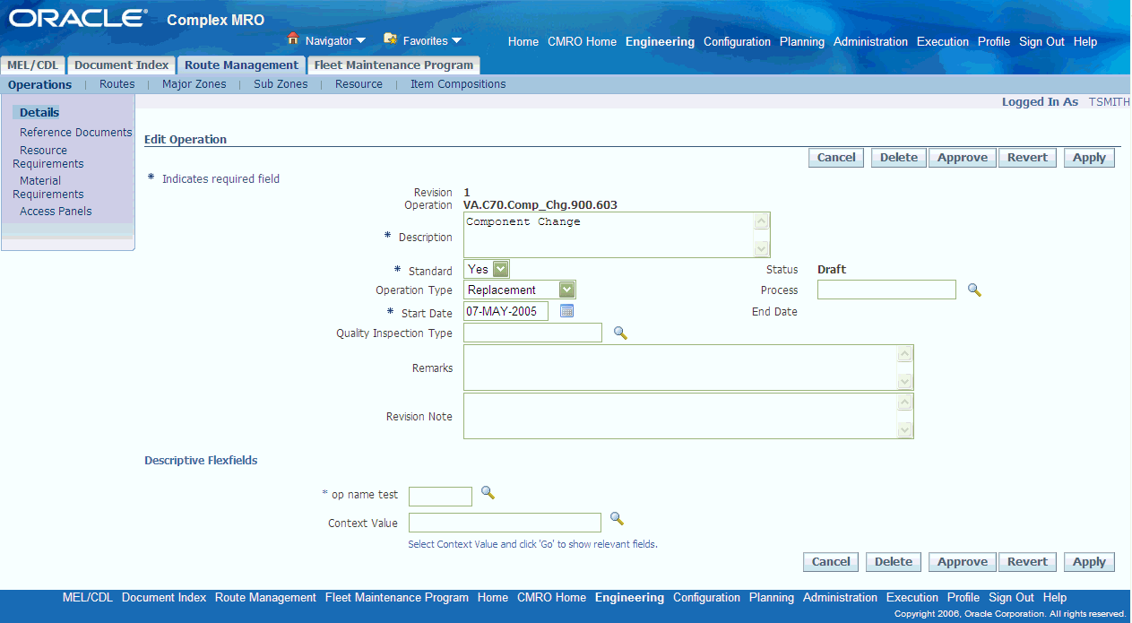

  1. 「工程の作成」ページに移動します。
  2. 次の表の情報を使用して、工程レコードを作成します。
    フィールド 説明
    工程 ルート内の工程の順序を示す工程コードが含まれます。
    工程タイプ 実行される工程の種類を表し、工程の編成に使用されます。
    プロセス クリーニングや検査など、保守プロセスの種類を表します。
    ステータス 工程レコードが最新かどうか、または草案ステージかどうかを示します。
    開始日 この工程が有効になる初日の日付を表します。
    説明 保守工程のテキスト摘要を表します。
    注釈 保守担当が工程について知っておく必要のある追加情報を表します。
    改訂 文書改訂識別子を表します。
    改訂の注釈 改訂が行われた理由を示します。
    品質検査タイプ 工程に必要な完了およびサインオフ基準を記録するために、Oracle Qualityの計画を品質要素に関連付けます。
    標準 標準ジョブ(Yes)か非標準ジョブ(No)かを示します。
    モデル 航空機のタイプ(正確には、航空機のタイプに関連付けられている文書)を識別します。
    注意: Enigma統合を使用する場合、「モデル」フィールドは「工程の作成」ページに表示されます。「モデル」フィールドは、航空機のタイプ(正確には、航空機のタイプに関連付けられている文書)の識別に使用されます。たとえば、モデルがPW4000の場合、これはEnigmaのエンジン保守マニュアルに対応します。
    本文の説明内容に関するイメージ
  3. 「適用」ボタンをクリックして、データベースに工程を記録します。「工程の編集」ページが表示され、そこで情報を更新し、工程の参照文書、リソース要件および資材所要量を定義できます。

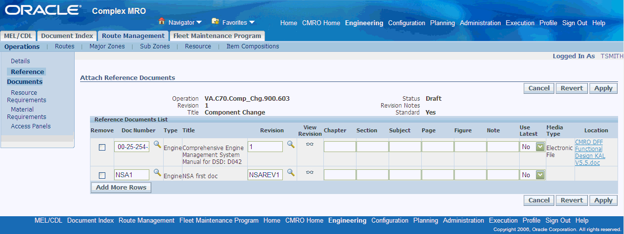

    工程の編集
    本文の説明内容に関するイメージ
  4. 完全に定義した後で、工程を承認する必要があります。これを行うには、「工程の編集」ページで「承認」ボタンをクリックします。これによって承認ワークフローが起動され、承認の結果に応じて工程のステータスが変更されます。

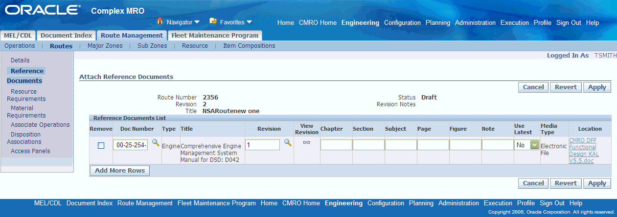

  1. Oracle Complex Maintenance, Repair, and Overhaulホーム・ページでエンジニアリング・グローバルボタンをクリックします。車両保守プログラムの「保守要件の検索」ページが表示されます。

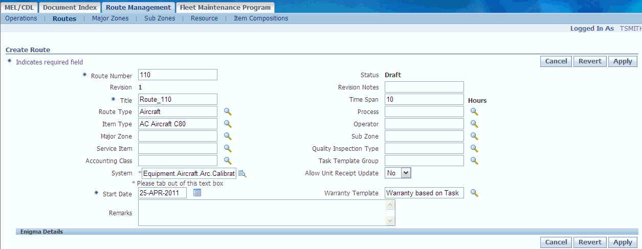

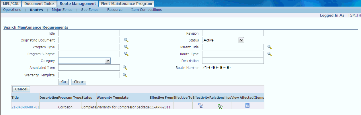

  2. 「ルート管理」タブをクリックし、「ルート」セカンダリ・タブをクリックします。「ルート管理」に「ルートの検索」ページが表示されます。「作成」ボタンをクリックして「ルートの作成」ページにアクセスします。
  3. 次の表の情報を使用して、保守ルート・レコードを作成します。
    フィールド 説明
    ルート番号 保守ルートのユーザー定義識別子。
    タイトル 保守ルートのテキスト摘要。
    オペレータ 対象の車両を運用する組織。値が不明な場合は、汎用置換メタ文字%を入力し、「進む」ボタンをクリックしてオペレータの選択ページにアクセスします。このページには、データベース内のすべてのオペレータ・レコードが表示されます。関連するレコードを選択し、「ルートの作成」ページのフィールドに値を返します。
    タイム・スパン ルートの合計期間(時間単位)。訪問作業パッケージ・モジュールの訪問構造の計算時に使用されます。
    品目タイプ 電気機械システムのカテゴリ別の分類。値が不明な場合は、汎用置換メタ文字%を入力し、「進む」ボタンをクリックして「項目タイプの選択」ページにアクセスします。このページには、データベース内のすべての項目タイプ・レコードが表示されます。該当するレコードを選択すると、その値がフィールドに返されます。
    主ゾーン/サブゾーン 保守されている電気機械システムで場所の識別方法として使用されるユーザー定義のゾーン。値が不明な場合は、汎用置換メタ文字%を入力し、「進む」ボタンをクリックして主ゾーンの選択(または、該当する場合はサブゾーンの選択)ページを起動します。このページには、データベース内のすべてのレコードが表示されます。該当するレコードを選択すると、その値がフィールドに返されます。
    ルート・タイプ ルートのタイプ。たとえば、ルートを航空機全体と航空機のサブシステムのどちらに適用するか。ルート・タイプはOracle CMROのインストール時に定義されます。
    プロセス クリーニングや検査など、保守ルートのタイプ。
    システム 保守活動を実行する電気機械システム。「システム」フィールドはセグメント化されたフレックスフィールドです。セグメント化は、設定時に組織が定義します。「システム」フィールドの設定時に、組織はセグメントの有効値を定義できます。
    品質検査タイプ 工程に必要な完了およびサインオフ基準を記録するための、品質要素へのOracle Qualityの計画の関連付け。品質収集計画は保守完了時に使用され、Oracle Qualityの一部として設定されてジョブ完了要件と後続のプロセスの正確な制御を可能にします。詳細は、Oracle Qualityの設定手順を参照してください。
    サービス品目 外部処理に関するこのルートのサービス品目。このサービス品目は、作業計画で外部処理作業指示および発注の作成時に使用されます。サービス品目は、Oracle Inventoryモジュールで品目マスターを設定する際に組織が定義します。
    会計区分 会計区分は、ルートが作業でWIPジョブになる場合に使用されます。製造現場で費用計算手順をサポートします。会計区分は、Oracle WIPモジュールの設定時に組織が定義します。
    タスク・テンプレート・グループ Oracle Serviceで使用されるテンプレート・グループ。タスク・テンプレート・グループは、組織でOracleの予防保守モジュールを使用する場合にのみ定義する必要があります。タスク・テンプレート・グループは、Oracle ServiceまたはOracle Field Serviceモジュールの設定時に組織が定義します。
    ユニット受入更新の許可 ユニットを受入れ時に更新できるかどうかを示します。オプションは「Yes」または「No」(デフォルト値は「No」)です。ルートの承認後は変更できません。
    開始日 この保守ルートが有効になる初日の日付。日付を入力するか、「日付」フィールドの横のアイコンをクリックしてカレンダを起動します。日付をクリックしてフィールドに挿入します。
    改訂 ユーザーが割り当てた文書改訂識別子。
    ステータス ルート・レコードの現在のステージ。「完了」または「草案」になります。
    保証テンプレート オプションで、ルートに追加する「保証テンプレート」を選択できます。このテンプレートは、ルートが関連付けられている保守要件に「保証テンプレート」も定義されている場合は置換されます。
    モデル 航空機のタイプ。このフィールドは、航空機のタイプに関連付けられている特定の文書を識別します。Enigmaと統合する場合、「モデル」フィールドは「ルートの作成」ページに表示されます。たとえば、モデルがPW4000の場合、これはEnigmaのエンジン保守マニュアルに対応します。
    本文の説明内容に関するイメージ

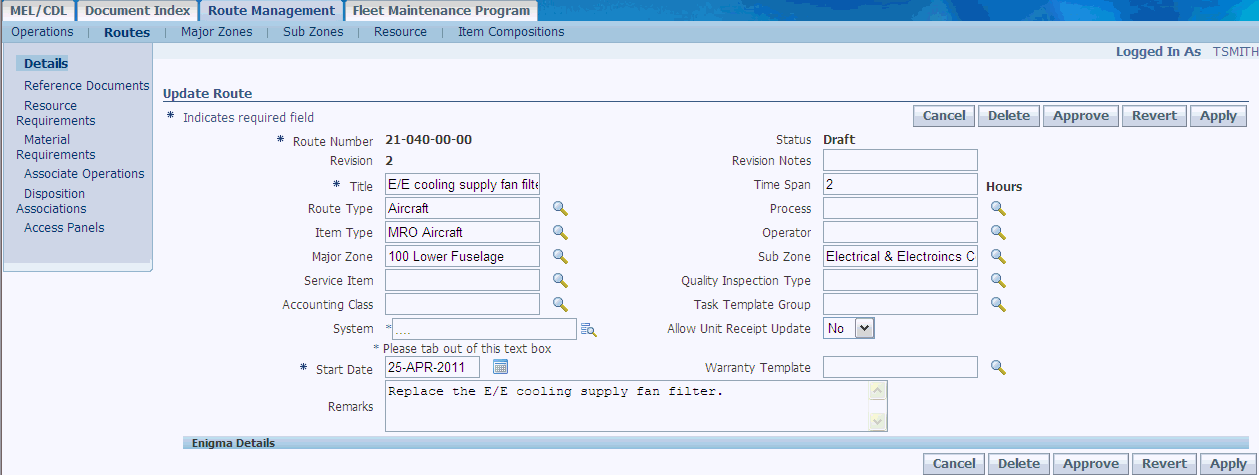

  4. 「適用」ボタンをクリックして、データベースにルートを記録します。「ルートの更新」ページが表示され、そこで情報を更新し、工程の参照文書、リソース要件および資材所要量を定義できます。

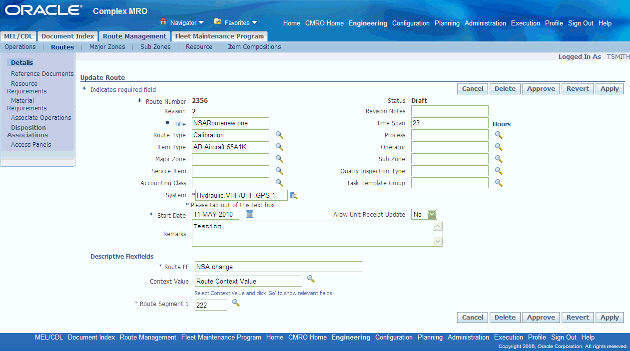

    ルートの更新
    本文の説明内容に関するイメージ
  5. 完全に定義した後で、ルートを承認する必要があります。「ルートの更新」ページの「承認」ボタンをクリックします。これによって承認ワークフローが起動され、承認の結果に応じて工程のステータスが変更されます。

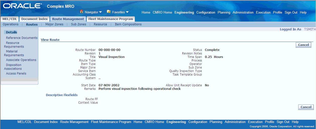

    ルートの表示
    本文の説明内容に関するイメージ
    注意: ルートの更新後のステータスは、承認ワークフローの設定によって決まります。ルートが「草案」から「承認保留」ステータスになるようにワークフローを設定できます。オプションで、ステータスはルートの承認時に直接「完了」に変化することもあります。承認ワークフローの結果ステータスは、「完了」または「承認否認済」のいずれかです。「承認否認済」ステータスのルートが変更されると、ステータスは「草案」に戻り、編集後にレコードを承認のために再発行できます。
    工程検索画面の結果リストから草案工程を承認することもできます。承認ワークフローは、Oracle CMROの設定時に組織が定義します。承認ワークフローの設定の詳細は、Oracle Complex Maintenance, Repair, and Overhaulインプリメンテーション・ガイドを参照してください。
    Enigmaから作成されるルートの場合は、ルート番号に対してファイル・ショートカット・アイコンが表示されます。このアイコンは、改訂が完了した場合にPDF文書を表示するか、ルートIDに応じてルートに関連付けられているEnigma AMMセクションを開くウィンドウを表示します。

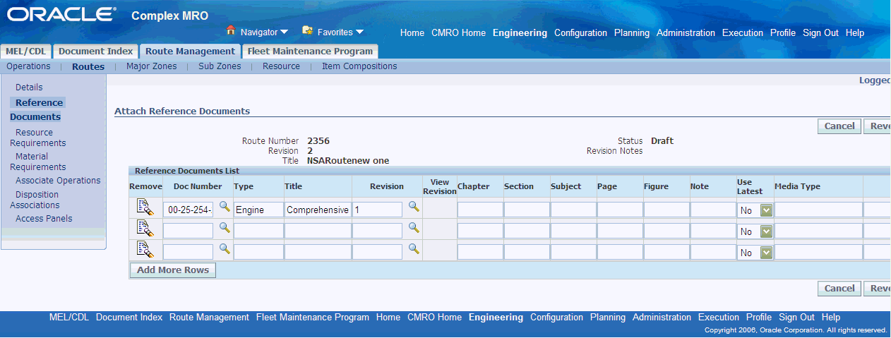

  6. 参照文書、作業要件、リソース(資材、ツール、マシンなど)要件、関連工程などのルートの属性を定義するには、次の項を参照してください。

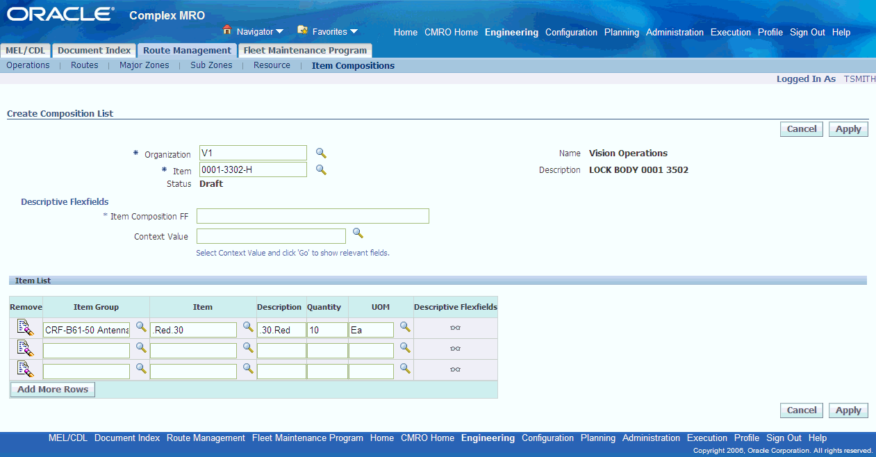

品目構成リストの作成
構成リストは、Oracle Install Baseに含まれ、その追跡品目の保守に使用できる未追跡の部品、品目または品目グループのフラット・リストです。構成リストは改訂管理され、承認ワークフローを通じて変更を追跡および承認でき、承認時に古い改訂を自動的に置換します。構成リストは構成部品または組立品の基本定義として機能し、処分リストの作成を可能にします。処分リストは、ルートの実行時に影響を受ける可能性のある品目、品目グループおよびポジションのリストを提供します。作業計画担当は、一連の保守時に、品目または組立品に含まれる品目の完全なリストとして構成リストを参照します。
構成リストを作成するには、ユーザーは構成を作成する品目またはマスター構成を選択する必要があります。ポジション・コード、品目またはその組合せを使用して階層が作成されます。構成リストの定義後に、次の方法で処分リストの詳細を作成できます。
構成リストは、ルートの調査、作成および保守に必要な時間を短縮します。構成が改訂されると変更がルートの処分に自動的に反映されるため、ルートが最新に保たれます。
関連項目:
品目構成の編集
構成リストの表示
前提条件
追跡品目の構成リストを作成する方法は、次のとおりです。
  1. Oracle Complex Maintenance, Repair, and Overhaulホーム・ページでエンジニアリング・グローバルボタンをクリックします。「文書の検索」ページが表示されます。
  2. 「ルート管理」タブをクリックします。「工程の検索」ページが表示されます。

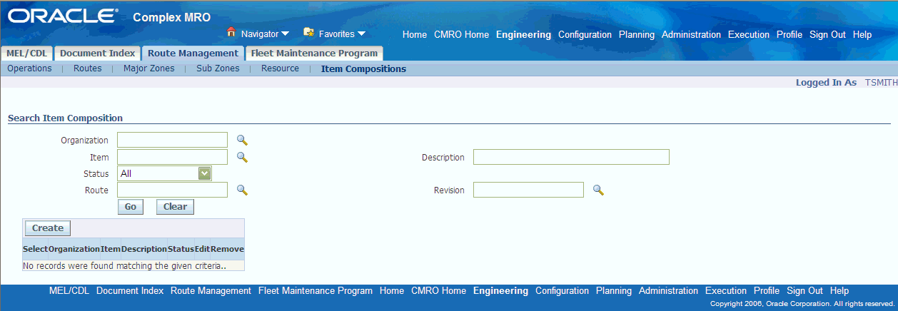

  3. 「品目構成」サブタブを選択します。「品目構成の検索」ページが表示されます。
    注意: マスター構成モジュールから構成リストを作成することもできます。マスター構成モジュールに移動し、「構成リスト」サブタブを選択します。「品目構成の検索」ページが表示されます。
  4. 「作成」ボタンをクリックします。「構成リストの作成」ページが表示されます。
  5. 組織を選択します。
  6. 品目を選択します。
    次の表で、品目構成に関連するフィールドについて説明します。
    フィールド 説明
    組織 品目が属するマスター組織。組織は、部品番号の定義時に自動的に入力されます。代替品目グループはマスター構成モジュールで組織に関連しないため、品目グループの資材所要量の作成時には「組織」は空のままです。組織は、品目マスターの設定時に組織が定義します。
    品目 ヘッダー項目のインストール・ベース追跡品目および詳細のインストール・ベース未追跡品目。
    ステータス ルートのステータス。
    説明 品目グループまたは部品番号の摘要。説明は、品目グループまたは部品番号の選択時に自動的に移入されます。
    改訂 ユーザー定義の文書改訂識別子。
    品目グループ マスター構成モジュールで定義された代替品目グループ。このタスクの資材所要量が特定の品目ではなく代替品目のグループである場合、代替品目グループ全体を資材所要量として定義できます。これにより、システムはタスクを実行するために可能なすべての代替品目を計画できます。この定義は、置換資材所要量に適用されます。1つの資材所要量に対して1つの品目グループまたは部品番号のみを定義できます。値が不明な場合は、汎用置換メタ文字%を使用して部分検索文字列を入力し、「検索」ボタンをクリックして「代替品目グループ」値リストを起動します。代替品目グループは、マスター構成モジュールの実装時に組織が定義します。
    数量 品目または品目グループに必要な数量で、品目グループ関連には不要です。
    単位 品目または品目グループの単位で、品目グループ関連には不要です。
  7. 「行の追加」ボタンをクリックします。構成リストには次の項目を追加できます。
  8. 未追跡品目の数量と単位を入力し、「適用」ボタンをクリックします。品目構成詳細を表示する構成の更新ページが表示されます。
  9. 「承認のために発行」ボタンをクリックして、品目構成を承認のために発行します。承認ワークフローが実装され、ユーザーはエンジニアリング、計画、資材またはその他の管理当局の承認を受けることができます。これにより、資材の使用が正しく計画および承認されます。

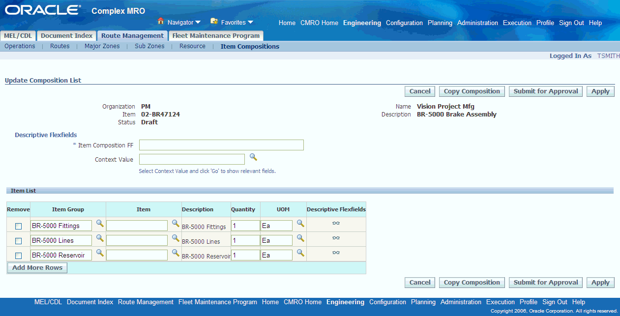

  3. 品目構成を選択し、対応する「編集」アイコンをクリックします。「構成リストの更新」ページが表示されます。
    構成リストの更新
    本文の説明内容に関するイメージ

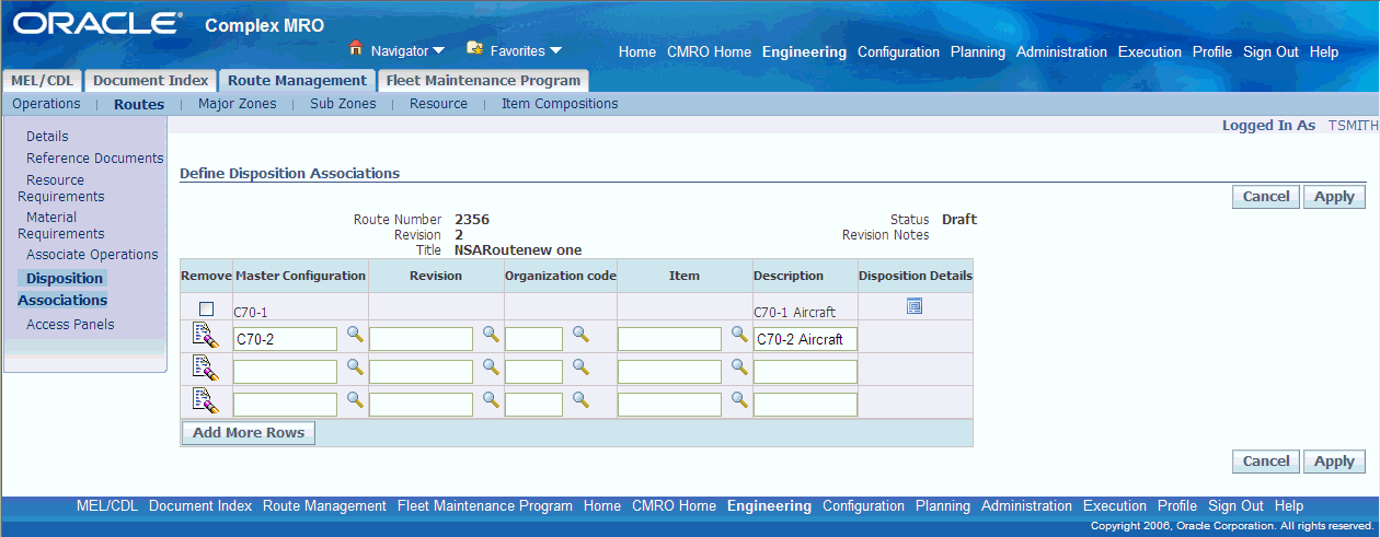

処分リストの作成
処分リストは、資材所要量を補完するために構成リストまたはマスター構成のサブセットとして定義されます。処分リストは、ルートの実行時に影響を受ける可能性のある品目、品目グループおよびポジションのリストです。ルートは、複数の処分リストを含むように設定できます。品目または構成に対して追加の資材が定義されている場合は、処分リストをサブセットにすることもできます。
処分リストは、ルートへの品目またはマスター構成の関連付けによって作成されます。
処分リストは、ルートの承認時に承認されます。
資材は、資材所要量リスト上の必須置換品目と組み合せた、処分リストの予想される置換または再処理の比率に基づいて予測、計画およびスケジュールされます。100%置換として設定されている品目、品目グループまたはポジションのみが自動計画されます。処分リストは、品目またはマスター構成に固有の資材所要量を作成する機能を提供します。処分リストは、処分する品目または部品を設定するため、および資材取引を作成するために保守または検査担当によっても使用されます。保守または検査担当は、処分部品のリストを使用して、再処理、廃棄、そのまま使用します。また、受け入れていない部品を識別し、BFS(在庫不良品)、適用不可、ベンダーに返品、顧客に返品、保留または削除不可として識別します。
処分リストは、保守ニーズに基づいて異なる方法で作成および利用されます。次にいくつか例を示します。
前提条件
処分リストを作成する方法は、次のとおりです。
  1. 処分リストを作成するルートを選択します。
    「ルートの更新」ページが表示されます。
    ルートの更新
    本文の説明内容に関するイメージ

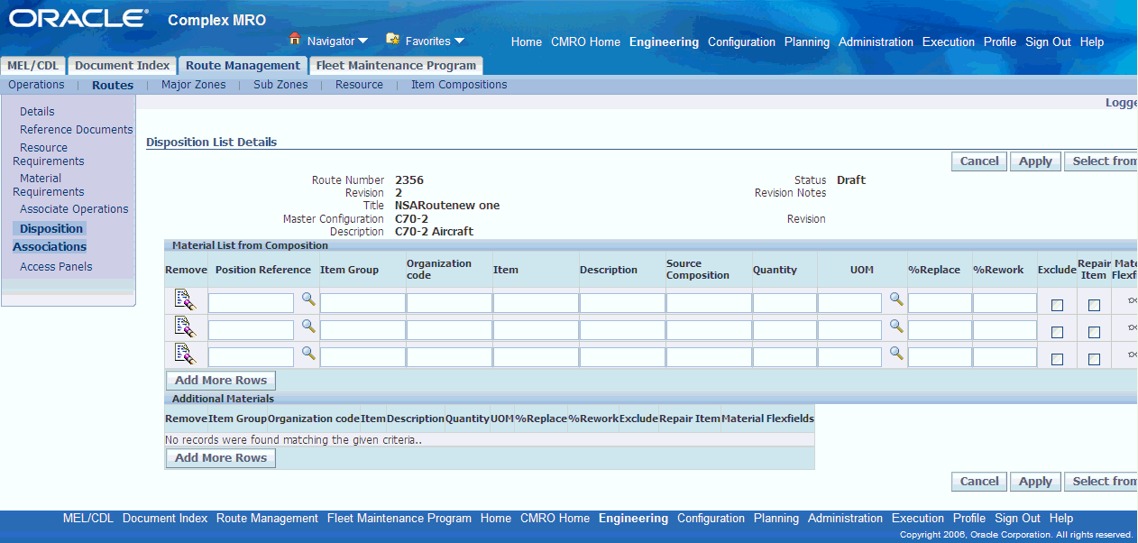

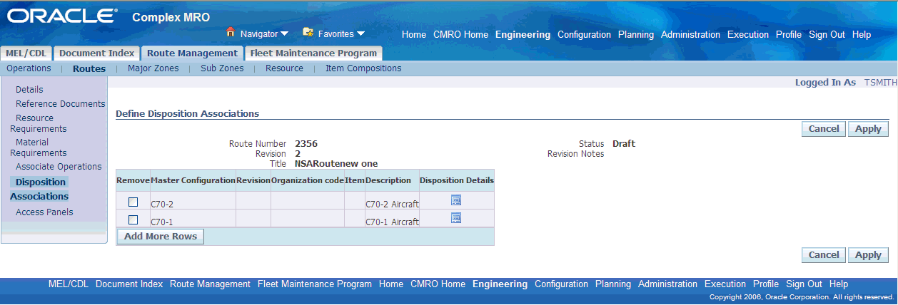

  2. 「処分関連」リンクを選択すると、「処分関連の定義」ページが表示されます。
  3. 次の表の情報を使用して、処分関連を定義します。
    フィールド 説明
    ルート番号 ユーザーが割り当てた保守ルートの識別子。
    マスター構成 ルートに関連付けるマスター構成の名前。品目は追跡済または未追跡にすることができます。
    改訂 部品改訂識別子。
    組織コード 在庫組織のコード。
    品目 未追跡品目。
    参照ポジション 処分するポジションで、マスター構成内の任意のレベルにすることができます。
    %置換 置換のパーセント。
    %再処理 再処理のパーセント。
    処分関連の定義
    本文の説明内容に関するイメージ
ルートと品目の関連を作成する方法は、次のとおりです。
  1. 組織を選択します。
  2. 品目を選択します。
  3. 「適用」ボタンをクリックします。
    処分関連
    本文の説明内容に関するイメージ
  4. 「処分詳細」ボタンをクリックして処分詳細を表示します。
    「処分リスト詳細」ページが表示されます。
    処分リスト詳細
    本文の説明内容に関するイメージ
  5. 「構成から選択」ボタンをクリックして、品目構成に未追跡の品目または品目グループを追加します。
    構成リストを表示する「構成選択」ページが表示されます。
    構成選択
    本文の説明内容に関するイメージ
  6. 含める品目を選択すると、品目が処分リストに追加されます。
    処分リスト定義には、資材所要量で定義されている100%置換部品を含めないでください。このような品目を含めると、処分リスト定義によってルート上の資材所要量リストが置換されます。構成によって変化する場合、処分リストには資材所要量と同じ品目が含まれます。
  7. オプションで、一度に1つの品目または品目グループを追加できます。
    「処分リスト詳細」ページで、マスター・リストの対応する値リストを使用して品目/品目グループを選択します。
  8. 「削除」チェック・ボックスを選択して、処分リストから品目または品目グループを削除します。
  9. 「適用」ボタンをクリックします。
    品目は品目構成から削除されません。「構成から選択」ボタンをクリックし、構成リストから品目を選択することで、品目を再び含めることができます。
  10. 置換または再処理のパーセントを入力します。
    置換または再処理のパーセントが100%の品目は、資材需要計画およびスケジュール中に計画エンジンによって自動的に計画されます。100%未満の品目は、長期計画モジュールの「予定資材」ページで手動で計画およびスケジュールできます。詳細は、「資材需要計画」を参照してください。
  11. 処分する品目の選択時にこれらの品目を製品処分ビューに表示しない場合は、「除外」チェック・ボックスを選択します。
    品目処分の詳細は、「品目処分」を参照してください。
  12. オプションで、必要になる可能性のある品目、およびルート実行時に影響を受ける品目を追加できます。
    「行の追加」ボタンをクリックし、追加する品目または品目グループを選択します。
  13. 「適用」ボタンをクリックしてレコードを保存します。
ルートとマスター構成の関連を作成する方法は、次のとおりです。
  1. 「処分関連」ページにアクセスし、ルートに関連付けるマスター構成を選択します。
  2. オプションで、このマスター構成の特定の改訂を選択できます。
  3. 「適用」ボタンをクリックします。
    処分関連
    本文の説明内容に関するイメージ
  4. 「処分詳細」ボタンをクリックして処分詳細を表示します。ここで、処分リストにポジション参照を追加できます。
    処分リスト詳細
    本文の説明内容に関するイメージ
  5. 「参照ポジション」検索アイコンをクリックして、ルートに関連付けたマスター構成に対して定義されているポジション参照を選択します。
    マスター構成レコードのすべてのバージョンを表示する「マスター構成改訂の検索」ページが表示されます。
  6. オプションで、「改訂」フィールドにバージョン番号を入力して、マスター構成の特定のバージョンからポジションを選択できます。
  7. マスター構成バージョンに対応するツリー・アイコンをクリックして、ポジション参照を選択します。構成ツリーを表示する「ポジションの選択」ページが表示されます。
  8. 構成ツリーでポジションを選択すると、ポジション参照詳細が表示されます。
  9. 「バージョン固有」ドロップダウン・リストから「Yes」を選択して、ポジション・パスを改訂固有にします。
    考慮されるポジション参照は、選択したマスター構成バージョンに基づきます。
    ポジションの選択
    本文の説明内容に関するイメージ
  10. 「適用」ボタンをクリックすると、ポジション参照が処分リストに追加されます。
  11. 置換と再処理のパーセントを入力します。
  12. 「数量」および「単位」フィールドに値を入力します。
  13. 「適用」ボタンをクリックします。

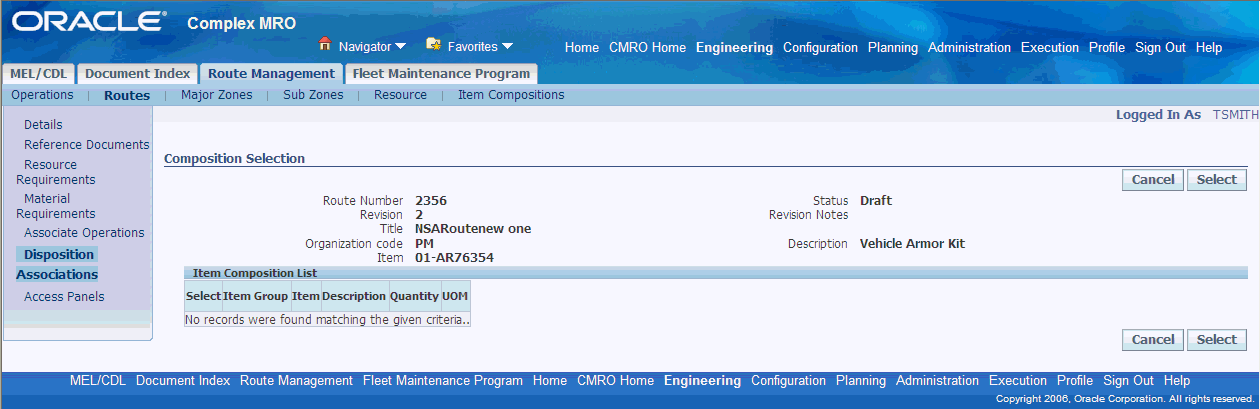

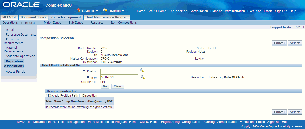

  3. 構成の選択ボタンをクリックして、品目構成から品目を選択します。
    「構成選択」ページが表示されます。
    構成選択
    本文の説明内容に関するイメージ
  4. 値のリストから「ポジション」と「品目」を選択します。
  5. 「進む」ボタンをクリックします。
    品目構成に含まれている未追跡の品目および品目グループが表示されます。
  6. 処分リストに含める品目を選択します。
  7. オプションで、「処分にポジション・パスを含める」チェック・ボックスを選択して、処分リストにポジションを追加します。
  8. 「適用」ボタンをクリックします。
    品目とポジションの詳細を表示する「処分リスト詳細」ページが表示されます。
    注意: 品目または品目グループが構成から削除された場合、それは処分リストから自動的に削除されます。

処分リストの編集
処分リストを編集する方法は、次のとおりです。
  1. 「ルートの更新」ページに移動し、処分リストを編集するルートを選択します。詳細は、「保守ルート・レコードの編集」を参照してください。
  2. 「処分関連」リンクをクリックします。「処分関連の定義」ページが表示されます。
  3. 処分リストの品目を追加または削除できます。詳細は、「処分リストの作成」を参照してください。必要な変更を加え、「適用」をクリックします。
処分リストの承認
処分リストは、関連ルートの承認時に承認されます。ルート承認の詳細は、「保守ルート・レコードの作成」を参照してください。ルートが承認されると、処分関連を表示できます。「ルートの更新」ページを使用し、「処分関連」リンクを選択します。処分リスト詳細を表示する「処分関連の表示」ページが表示されます。

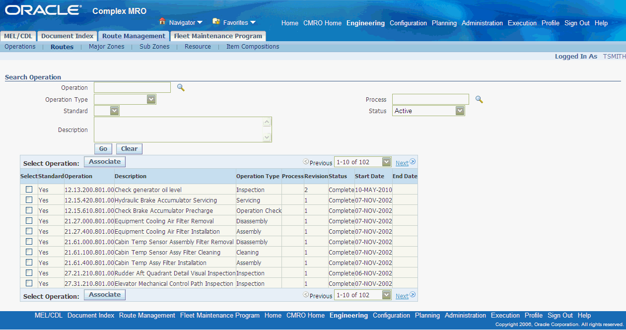

工程レコードの検索
保守組織は、類似する保守要件のソリューションを定義する際に既存の工程レコードを参照します。Oracle CMROを使用して、組織は既存の工程を保守ルートに関連付けることもできます。このため、工程レコードの効率的な取得が必要になります。
Oracle CMROでは、検索引数として使用する単語または単語の一部を入力する際に、メタ文字を使用できます。0以上の文字からなる文字列を表すには、%を使用します。1つの文字を表すには、_を使用します。たとえば、データベースにフィールド値"ENGINE"を持つレコードが含まれている場合、"E%"と入力すると、フィールド値が"E"で始まるすべてのレコードが返されます。
前提条件
工程レコードを検索する方法は、次のとおりです。

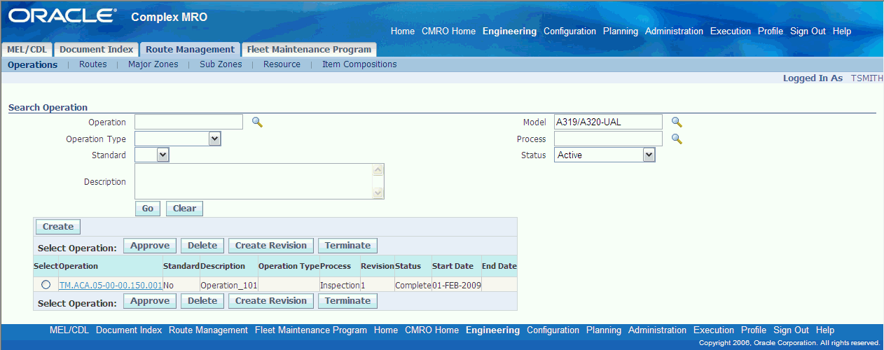

  2. 「ルート管理」タブを選択します。
    「工程の検索」ページが表示されます。
    注意: 特定の機能を実行して、問合せのみのモードで「工程の検索」ページを有効にすることもできます。この機能は、「工程の検索」ページを使用した新規工程の作成を制限します。
  3. フィールドに情報を入力します。
  4. 「進む」ボタンをクリックすると、工程レコード・リストが表示されます。
    工程の検索
    本文の説明内容に関するイメージ
  5. 「消去」ボタンをクリックして、レコードの検索を再開します。
    ページのすべての検索フィールドが消去されます。ただし、画面の下側に表示されているレコードを取得した場合は、これらのレコードが残ります。
  6. 新規検索基準を入力した後で「進む」ボタンをクリックします。
  7. 工程レコードを選択して、保守工程レコードを編集します。
  8. 「工程」リンクをクリックすると、「工程の編集」ページが表示されます。
    必要な変更を行います。
  9. 「適用」ボタンをクリックします。
  10. 承認する草案工程を選択し、「承認」ボタンをクリックします。
  11. 削除する草案工程を選択し、「削除」ボタンをクリックします。
  12. 終了する有効な工程を選択し、「終了」ボタンをクリックします。
  13. 改訂を作成する有効な工程を選択し、「改訂の作成」ボタンをクリックします。
    注意: 「承認」、「削除」、「終了」および「改訂の作成」機能は、「工程の編集」ページからも実行できます。

  7. 編集するルートを選択し、「ルート」リンクをクリックします。
    「ルートの更新」ページが表示されます。
    ルートの更新
    本文の説明内容に関するイメージ
  8. 必要な変更を行います。
  9. 「適用」ボタンをクリックします。
  10. 承認する草案ルートを選択し、ドロップダウン・リストから「承認」を選択します。
  11. 削除する草案ルートを選択し、ドロップダウン・リストから「削除」を選択します。
  12. 終了する有効なルートを選択し、ドロップダウン・リストから「終了」を選択します。
    保守要件(MR)に関連付けられていないルート、または「有効: 至」の日付を過ぎたルートのみ終了できます。
  13. 改訂を作成する有効なルートを選択し、ドロップダウン・リストから「改訂の作成」を選択します。
    注意: 「承認」、「終了」、「削除」および「改訂の作成」機能は、「ルートの更新」ページからも実行できます。

  15. ドロップダウン・リストから「保守要件の表示」を選択して、車両保守プログラムのルートに関連付けられている保守要件を表示します。
    「保守要件の検索」ページが表示されます。検索基準を入力し、保守要件を表示します。ステータスが「完了」または「終了保留」のルートの保守要件のみ表示できます。
    保守要件の検索
    本文の説明内容に関するイメージ

  7. 「参照文書」リンクをクリックして、「参照文書の関連付け」ページにアクセスします。
    参照文書の関連付け
    本文の説明内容に関するイメージ
    次の表の情報を使用して、参照文書を定義します。
    フィールド 説明
    文書番号 保守文書を識別するために組織で生成される一意の識別子。文書番号が不明な場合は、フィールドに汎用置換メタ文字%を入力し、「進む」ボタンをクリックして文書番号の選択ページにアクセスし、データベース内のすべての文書参照を表示します。
    タイプ 発電装置、車両ユニット、地上支援装置など、文書で説明されている主要なトピック。このフィールド値は、「文書番号」を入力すると返されます。
    タイトル 保守文書のタイトル。デフォルトのフィールド値は、「文書番号」を入力すると表示されます。
    改訂 ユーザーによって割り当てられた文書改訂識別子。
    関連付けられた文書の特定の章。この値は、関連付けの作成時にユーザーによって定義されます。
    セクション 関連付けられた文書の特定のセクション。この値は、関連付けの作成時にユーザーによって定義されます。
    件名 関連付けられた文書の特定の件名。この値は、関連付けの作成時にユーザーによって定義されます。
    ページ 関連付けられた文書の特定のページ。この値は、関連付けの作成時にユーザーによって定義されます。
    関連付けられた文書の特定の図。この値は、関連付けの作成時にユーザーによって定義されます。
    ノート 関連付けられた文書の特定のノート。この値は、関連付けの作成時にユーザーによって定義されます。
  8. 「適用」ボタンをクリックして、参照文書情報を工程レコードに追加します。
    参照文書の関連付け
    本文の説明内容に関するイメージ
  9. 削除する文書定義の「削除」アイコンをクリックします。
  10. 「適用」ボタンをクリックして削除プロセスを完了します。

  5. 既存のルートに文書を関連付ける場合は、ルートを取得し、「ルート」リンクをクリックして「ルートの更新」ページに移動します。「参照文書」ボタンをクリックして、「参照文書の関連付け」ページにアクセスします。
  6. フィールドに情報を入力します。
    参照文書の関連付け
    本文の説明内容に関するイメージ
  7. 「適用」ボタンをクリックして、参照文書情報を保守ルート・レコードに追加します。
    参照文書の関連付け
    本文の説明内容に関するイメージ
  8. 削除する文書定義のチェック・ボックスを選択し、「適用」ボタンをクリックします。

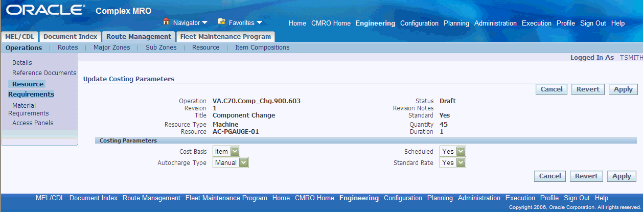

工程生産資源要件の費用計算パラメータの定義
前提条件
工程要件の費用計算パラメータを定義する方法は、次のとおりです。
  2. 「ルート管理」タブをクリックして、「工程の検索」ページにアクセスします。「作成」ボタンをクリックして「工程の作成」ページにアクセスするか、「工程の検索」ページから既存の工程を検索します。
  3. 新規工程を作成する場合は、フィールドに情報を入力します。アスタリスクの付いたフィールドの情報は必須です。
  4. 「適用」ボタンをクリックして工程を追加します。「工程の編集」ページが表示されます。
  5. 既存の工程のパラメータを定義する場合は、工程を取得します。検索結果リストで対応するリンクをクリックして、「工程の編集」ページに移動します。
  6. 「リソース要件」リンクをクリックして、「リソース要件」ページにアクセスします。
  7. フィールドに情報を入力します。
  8. 「適用」ボタンをクリックして、工程レコードにリソース要件情報を追加します。
  9. 「費用計算パラメータ」アイコンをクリックして、「費用計算パラメータの更新」ページに移動します。
  10. フィールドに情報を入力します。フィールドの説明は、「費用計算パラメータ」ページのフィールドを参照してください。
  11. 「適用」ボタンをクリックして費用計算パラメータ定義を保存します。
    費用計算パラメータの更新
    本文の説明内容に関するイメージ
  12. 各ドロップダウン・リストでNULL値を選択して、費用計算パラメータを削除します。

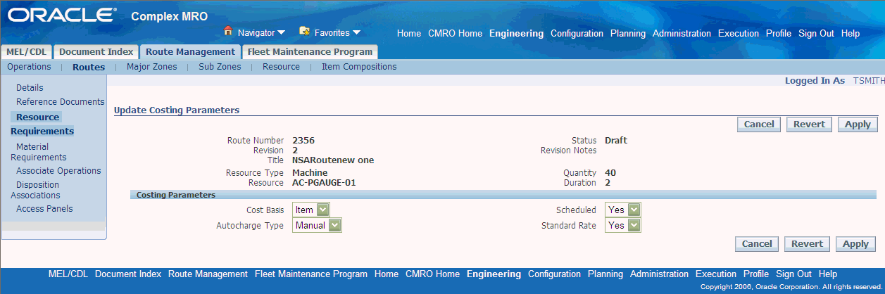

  10. 「費用計算パラメータ」ボタンをクリックして、「費用計算パラメータの更新」ページにアクセスします。
  11. 次の表の情報を使用して、費用計算の詳細を入力します。
    フィールド 説明
    費用基準 費用基準ID。値はドロップダウン・リストから選択します。値は、部品構成表(BOM)のリソース定義時に定義されます。
    予定 計画タイプID。値はドロップダウン・リストから選択します。有効な計画タイプは、BOMのリソース定義時に定義されます。
    自動チャージ・タイプ 工程で消費されるリソースのショップ型製造オーダーまたはライン型製造オーダーのチャージ方法。値はドロップダウン・リストから選択されます。自動チャージ・タイプはBOMのリソース定義時に定義されます。
    標準レート リソースの確定標準単価。値はドロップダウン・リストから選択され、「Yes」または「No」になります。
  12. 「適用」ボタンをクリックして費用計算パラメータ定義を保存します。

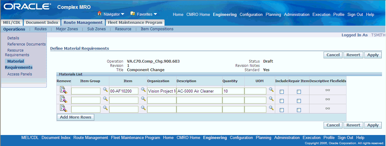

工程の資材所要量の定義
前提条件
工程の資材所要量を定義する方法は、次のとおりです。
  2. 「ルート管理」タブをクリックして、「工程の検索」ページにアクセスします。「作成」ボタンをクリックして「工程の作成」ページを起動するか、「工程の検索」ページから既存の工程を検索します。
  3. 新規工程を作成する場合は、フィールドに情報を入力します。アスタリスクの付いたフィールドの情報は必須です。「適用」ボタンをクリックして工程を追加します。「工程の編集」ページが表示されます。
  4. 既存の工程の資材所要量を定義する場合は、工程を取得し、工程リンクをクリックして「工程の編集」ページにアクセスします。
  5. 「資材所要量」リンクをクリックします。「資材所要量の定義」ページが表示されます。
  6. 「行の追加」ボタンをクリックして資材所要量を入力します。次の表の情報を使用して、資材所要量を入力します。
    フィールド 説明
    品目グループ マスター構成で定義された代替品目グループ。このタスクの資材所要量が特定の品目ではなく代替品目のグループである場合、代替品目グループ全体を資材所要量として定義できます。システムは、タスクを実行するために可能なすべての代替品目を計画できます。この定義は、置換資材所要量に適用されます。1つの資材所要量に対して1つの品目グループまたは部品番号のみを定義できます。値が不明な場合は、汎用置換メタ文字%を使用して部分検索文字列を入力し、「検索」アイコンをクリックして「代替品目グループ」値リストを起動します。代替品目グループは、マスター構成モジュールの実装時に組織が定義します。
    部品番号 タスクの実行に必要な品目番号。この定義は、タスクを実行するための消耗品要件の設定をサポートします。1つの資材所要量の品目グループまたは部品番号のみ定義できます。値が不明な場合は、汎用置換メタ文字%を使用して部分検索文字列を入力し、「検索」アイコンをクリックして部品番号値リストを起動します。部品は、品目マスターの設定時に組織が定義します。eAM対応の在庫品目のみ選択できます。
    数量 タスクの実行に必要な部品の数。
    単位 タスクの実行に必要な数量の単位。
    修理品目 訪問時に品目を修理することで満たされ、Oracle Advanced Supply Planningでは計画されていない資材所要量。
    資材所要量の定義
    本文の説明内容に関するイメージ
  7. 「適用」ボタンをクリックして、資材所要量情報を工程レコードに追加します。
  8. 工程から削除する資材所要量の「削除」ボタンをクリックします。
  9. 「適用」ボタンをクリックします。

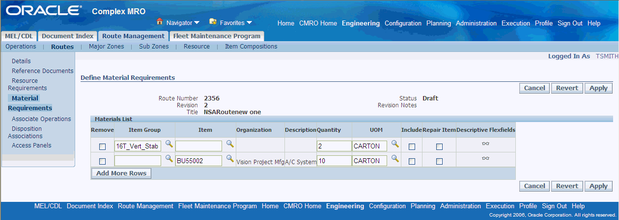

保守ルートの資材所要量の定義
前提条件
保守ルートの資材所要量を定義する方法は、次のとおりです。
  2. 「ルート管理」タブをクリックし、「ルート」副タブをクリックして「ルートの検索」ページにアクセスします。「作成」ボタンをクリックして「ルートの作成」ページを起動するか、「ルートの検索」ページを使用して既存のルートを検索します。
  3. 新規ルートを作成する場合は、フィールドに情報を入力します。アスタリスクの付いたフィールドの情報は必須です。「適用」ボタンをクリックしてルートを追加します。「ルートの更新」ページが表示されます。
  4. 既存のルートの資材所要量を定義する場合は、ルートを取得し、「ルート番号」リンクをクリックして「ルートの更新」ページにアクセスします。
  6. 「行の追加」ボタンをクリックし、必要な情報を入力します。詳細は、資材所要量ページのフィールドの説明を参照してください。
  7. 「含む」チェック・ボックスを選択して、作業計画担当が資材所要量を処分リストで表示する必要があるかどうかを指定します。処分リストは、資材所要量を補完するためにルート管理モジュールで構成リストのサブセットとして定義されます。
    資材所要量として定義されている品目は、100%置換要件であることが期待されます。通常は品目を100%置換とし、場合によって別のパーセントを使用する場合は、処分リストで要件を定義し、置換と再処理の比率を設定する必要があります。資材所要量は、マスター構成または計画されている品目に基づいて、処分要件によって適宜置換されます。
    「修理品目」フィールドは、訪問時に品目を修理することで満たされ、Oracle Advanced Planningでは計画されていない資材所要量を識別します。
    注意: ルート資材所要量および処分リストの、100%置換に設定された品目は、デフォルトでアドバンスト・サプライ・チェーン計画を通じて計画されます。
  8. 「適用」ボタンをクリックして、資材所要量情報を保守ルートに追加します。
    資材所要量の定義
    本文の説明内容に関するイメージ
    注意: 計画されていたルートで資材所要量が変更されると、承認ワークフローが開始し、資材所要量を再計画するようユーザーに通知されます。
  9. 「削除」アイコンをクリックして、工程に関連付けられている資材所要量を削除します。「適用」ボタンをクリックします。

工程レコードの編集
Oracle CMROでは、既存の工程レコードを取得し、サインオフ、資材、マシン、ツールの要件など、工程に関連付けられている情報を編集できます。工程に関連付けられている文書参照およびフェーズ・コード定義を編集することもできます。
最初のステップでは、基本的な工程レコード情報を編集できます。
前提条件
工程レコードを編集する方法は、次のとおりです。
  1. 要件に一致する工程レコードを取得します(「工程レコードの検索」を参照)。
  2. 工程を選択し、「工程」リンクをクリックして「工程の編集」ページにアクセスします。
    工程の編集
    本文の説明内容に関するイメージ
  3. フィールドの情報に必要な変更を加えます。

Oracle CMROでは、既存の保守ルートを取得し、サインオフ、資材、マシン、ツールの要件など、ルートに関連付けられている情報を編集できます。工程に関連付けられている文書参照およびフェーズ・コード定義を編集することもできます。
前提条件
保守ルート・レコードを編集する方法は、次のとおりです。
  1. 要件に一致する保守ルート・レコードを取得します(「保守ルート・レコードの検索」を参照)。
  2. 「ルート番号」リンクをクリックして「ルートの更新」ページにアクセスします。
  4. 「承認」ボタンをクリックして変更を保存します。
  5. 「ルート管理」タブの該当するリンクをクリックして、参照文書リソース、資材所要量または関連工程を編集することもできます。

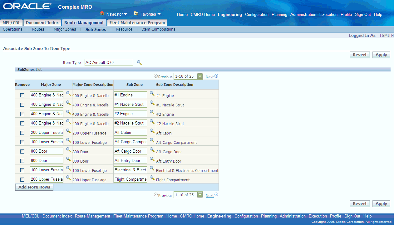

サブゾーンの製品タイプへの関連付け
前提条件
サブゾーンを製品タイプに関連付ける方法は、次のとおりです。
  2. 「ルート管理」タブをクリックし、「サブゾーン」セカンダリ・タブをクリックします。「サブゾーンを品目タイプに関連付け」ページが表示されます。
  3. フィールドに情報を入力します。詳細は、品目タイプへのゾーンの関連付けに関連するフィールドの説明を参照してください。
  4. 「適用」ボタンをクリックして、製品タイプに関連付けられたサブゾーンを記録します。

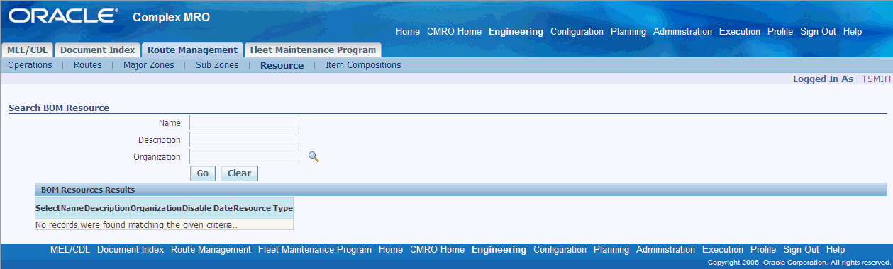

Oracle Complex Maintenance, Repair, and Overhaulリソースの検索
このプロセスを使用して、データベースからOracle CMROリソース・レコードを取得します。
Oracle CMROでは、単語または単語の一部を入力するときにメタ文字を検索引数として使用できます。0以上の文字からなる文字列を表すには、%を使用します。1つの文字を表すには、_を使用します。たとえば、データベースにフィールド値"ENGINE"を持つレコードが含まれている場合、"E%"と入力すると、フィールド値が"E"で始まるすべてのレコードが返されます。
前提条件
Oracle CMROリソースを検索する方法は、次のとおりです。

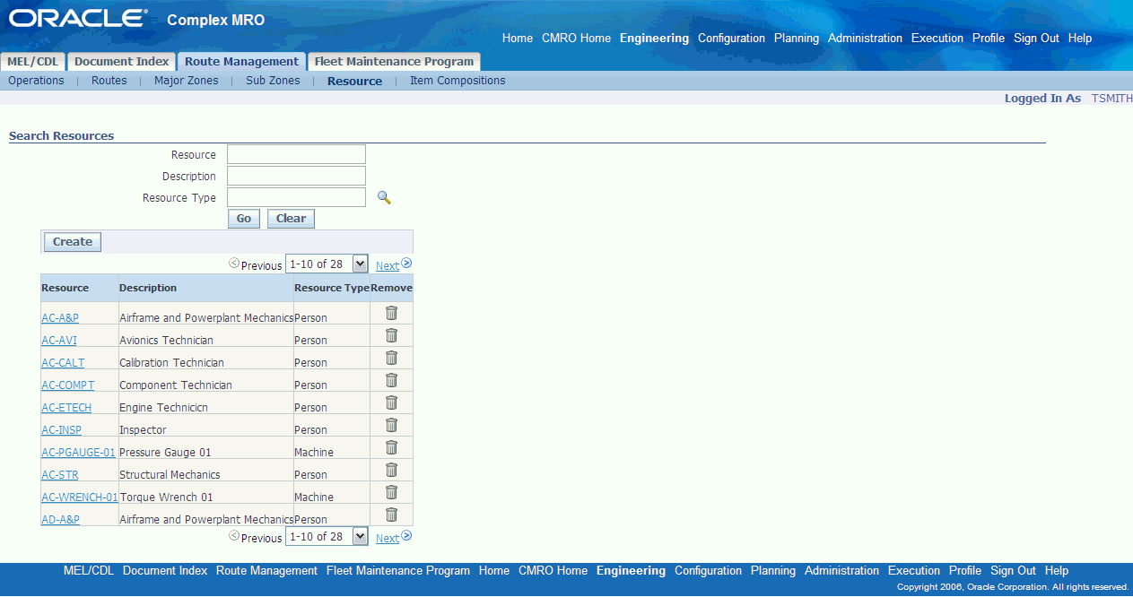

  2. 「ルート管理」タブをクリックし、「リソース」副タブをクリックします。「ルート管理」に「リソースの検索」ページが表示されます。
  3. フィールドに情報を入力し、「進む」ボタンをクリックします。ページの「リソース・リスト」リージョンに結果が表示されます。
    リソースの検索
    本文の説明内容に関するイメージ
  4. 「消去」ボタンをクリックして、検索を再開します。ページのすべての検索フィールドが消去されます。(検索済のレコードが画面の下部に表示されている場合、それらのレコードは表示されたままになります)。
    「検索」ボタンをクリックして、新しい検索基準に基づいてレコードを取得します。

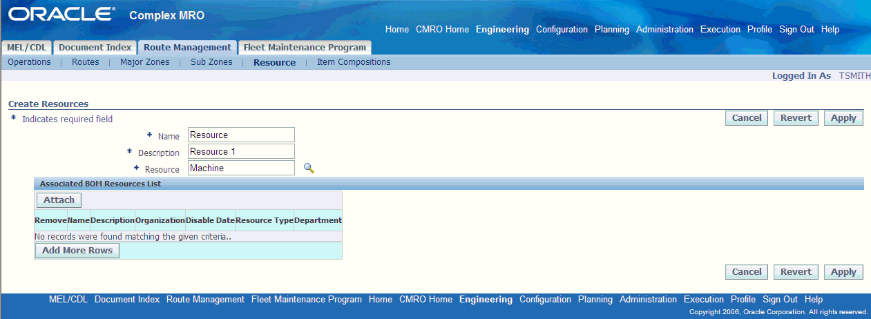

Oracle Complex Maintenance, Repair, and Overhaulリソースの作成
次のプロセスでは、リソースの作成を開始します。Oracle CMROリソースの作成ページでは、属性を定義する前にレコードをデータベースに保存できます。

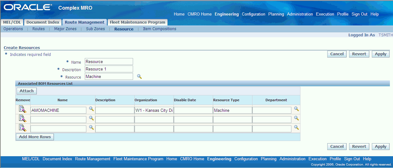

Oracle CMROリソースを作成する方法は、次のとおりです。
  3. 「作成」ボタンをクリックします。「リソースの作成」ページが表示されます。
  4. フィールドに情報を入力します。アスタリスクの付いたフィールドの情報は必須です。
    リソースの作成
    本文の説明内容に関するイメージ
  5. 少なくとも1つのBOMリソースを、作成するOracle CMROリソースに関連付ける必要があります。ページの下側にある「関連BOMリソース・リスト」を使用して、BOMリソースをOracle CMROリソースに関連付けます。「行の追加」ボタンをクリックし、フィールドに情報を入力します。
    名称 ドロップダウン・リストからリソースの名前を選択します。
    説明 名前に関連付けられたデフォルト値。
    組織 名前に関連付けられたデフォルト値。
    リソース・タイプ 入力したリソース・タイプから取得されたデフォルト値。
    部門 ドロップダウン・リストから部門を選択します。
    「部門」フィールドにより、工程およびルート・リソース要件の部門レベルのリソース定義が可能になります。指定された部門は、CMRO作業指示工程(デフォルト工程)部門のデフォルト値として表示されます。
    「部門」フィールドが空白の場合は、訪問タスク部門がデフォルトの作業指示および工程部門として表示されます。
    リソースの作成
    本文の説明内容に関するイメージ
  6. または、「関連付け」ボタンをクリックして、特定のBOMリソースを検索し、関連付けます。
  7. 「適用」ボタンをクリックしてリソースを作成します。「リソースの更新」ページが表示され、作成したリソースが表示されます。
  8. 「取消」ボタンをクリックしてプロセスを停止し、前のページに戻ります。
  9. 削除するBOMリソースの「削除」ボタンをクリックします。
