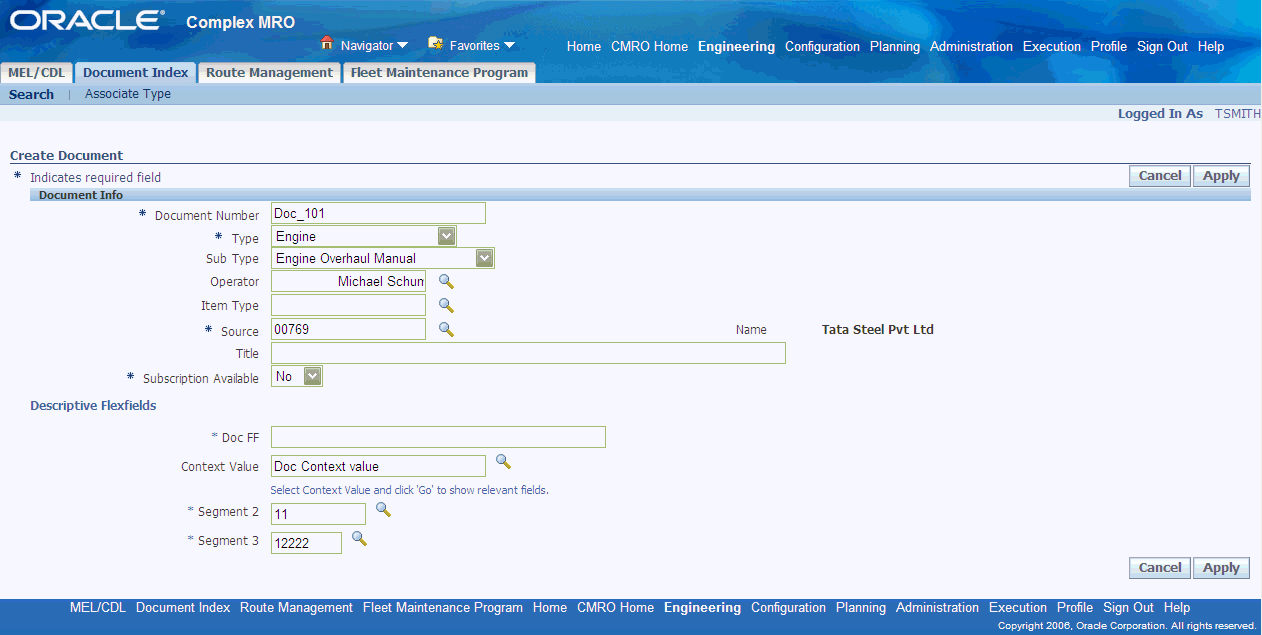

文書参照の作成
これは主要プロセスであり、管理対象のすべての保守文書に対する参照を作成できます。必要であれば、このプロセスを使用して任意の改訂情報を記録できます。
前提条件
文書参照を作成する方法は、次のとおりです。

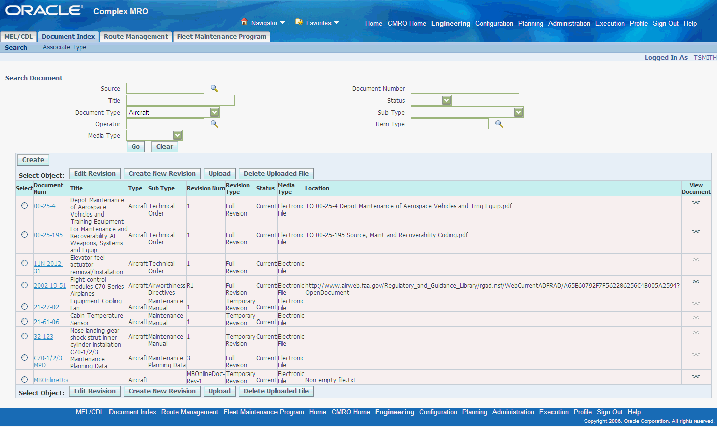

  1. 「文書の検索」ページに移動します。
    本文の説明内容に関するイメージ
  2. フィールドに値を入力して検索をフィルタ処理し、「作成」ボタンをクリックします。「文書の作成」ページが表示されます。
    本文の説明内容に関するイメージ
  3. 次の表の情報を使用して、文書の情報を入力します。

  4. 「適用」ボタンをクリックして作業を保存します。
  2. 該当する情報をフィールドに入力します。
    本文の説明内容に関するイメージ
  3. 「進む」ボタンをクリックして結果を表示します。
    本文の説明内容に関するイメージ

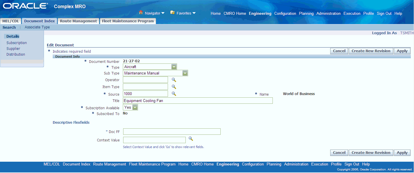

文書参照を編集する方法は、次のとおりです。
  1. 文書番号のリンクをクリックして、「文書の編集」ページを表示します。
    本文の説明内容に関するイメージ
  2. 必要に応じて、フィールドの文書情報を変更します。
  3. 「適用」ボタンをクリックして作業を保存します。
    「文書の編集」ページの適切なリンクをクリックすることによって、購読、供給元、配布に関する情報を編集することもできます。また、「新規改訂の作成」ボタンをクリックすると、文書の新しい改訂を作成できます。

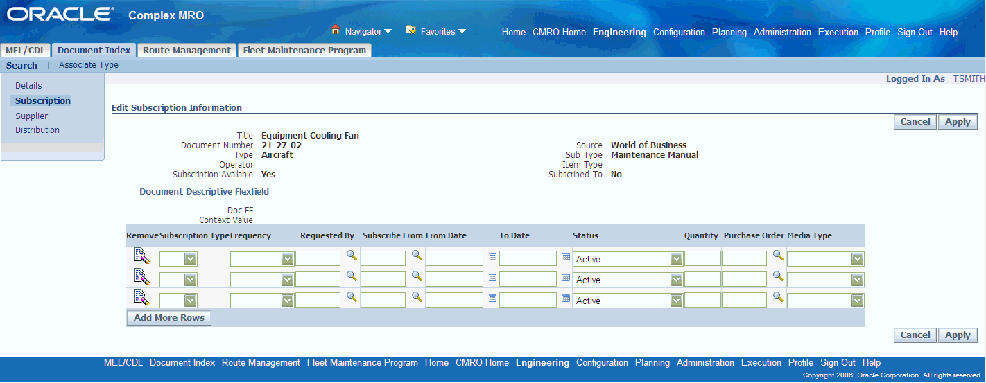

文書購読情報の管理
保守組織は、新しい購読の購入または既存の購読に対する変更を追跡できる必要があります。時間が経つと、文書の供給元や購読頻度が変わることがあります。Oracle CMROは、文書の購読情報を追跡し、文書が正しい供給元から購読され、購読に関する情報が正しいことを保証します。
前提条件
購読情報を追加または更新する方法は、次のとおりです。
  1. 購読情報を追加する文書参照を取得します(「文書参照の検索」を参照)。
  2. 文書をクリックして、「文書の編集」ページを表示します。「購読」をクリックして、「新規購読の作成」ページを表示します。
    本文の説明内容に関するイメージ
  3. 「行の追加」ボタンをクリックし、フィールドに購読情報を入力します。
  4. 「適用」を選択して作業を保存します。

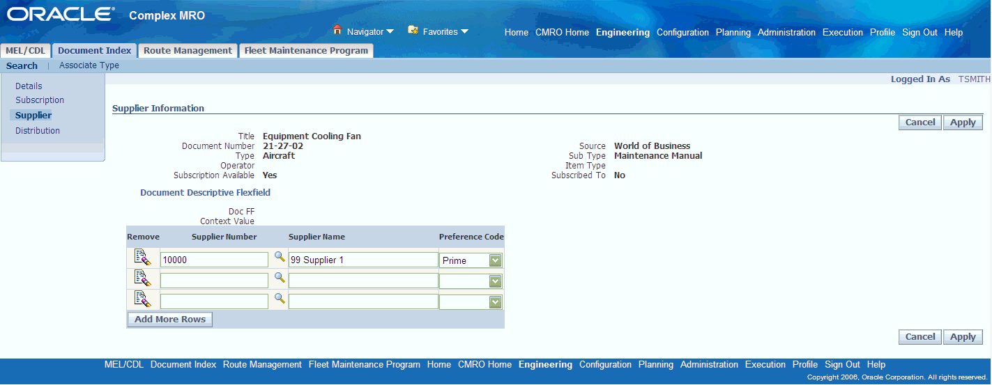

文書供給元情報の管理
要求または購読している文書が適切な供給元から提供されるようにするには、文書の供給元情報の管理が必要です。文書についての情報を確認するには供給元への問合せが必要な場合があり、そのため、供給元の連絡先情報の管理が不可欠です。
前提条件
供給元情報を追加または更新する方法は、次のとおりです。
  1. 「供給元情報」ページに移動します。
  2. 「行の追加」ボタンをクリックして、供給元定義の行を追加します。
    本文の説明内容に関するイメージ
  3. 該当するフィールドに供給元の情報を入力します。

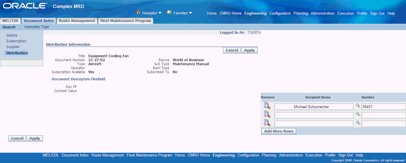

文書配布情報の管理
保守組織は、ライセンス、配布費用、規制当局、その他の様々な理由で、文書およびソフトウェアの配布を管理する必要があります。これにより、文書を配布する前に、要求者に文書を受け取る権限があることを確認する必要があります。Oracle CMROでは、組織内の文書配布先の受信者に関する情報を管理できます。
文書配布情報を記録する方法は、次のとおりです。
  1. 「配布情報」ページに移動します。
  2. 「行の追加」ボタンをクリックして、受信者名を追加します。
    本文の説明内容に関するイメージ
