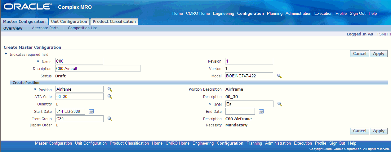

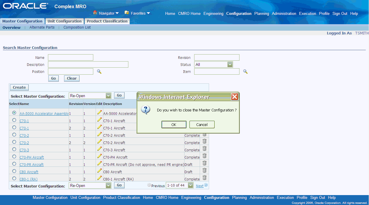

マスター構成レコードの作成
マスター構成は、完全な電気機械組立品の構造を表します。これは、組立品を完全に表すために必要なノードで構成されます。車両ユニットを表す組立品が構成できるノードの数に制限はありません。
マスター構成レコードを作成する方法は、次のとおりです。
  1. 「マスター構成の作成」ページに移動します。
  2. 次のフィールドで情報を選択します。
    フィールド 説明
    名称 構成テンプレート階層の名前です。
    説明 付加テキスト・フィールド。
    ステータス マスター構成のステータスです。次のオプションがあります: 完了、草案、承認保留、承認否認済、クローズまたは失効済。
    ポジション マスター構成階層の最上ノードである組立品内のポジションです。
    ポジション摘要 構成階層内のこのポジションについての説明テキスト・フィールドです。
    ATAコード 最小機器リスト(MEL)および構成標準外リスト(CDL)機能で使用されるアメリカ航空運輸協会(ATA: Air Transport Association of America)コードです。「最小機器リスト(MEL)と構成標準外リスト(CDL)の設定」を参照。
    数量 このポジションに対する品目選択オプション内の品目数です。
    単位 単位。
    開始日と終了日 構成階層内のこのポジションの発効設定です。
    品目グループ名と説明 このノードでの品目オプション選択セットの名前です。
    表示順序 構成ポジションが表示される順序です。
    改訂 マスター構成が改訂管理下にあることを示す改訂番号です。改訂管理では、複数の構成改訂を一度に有効にできます。これが必要なのは、すべてのユニットを新しいマスター構成に同時に移行できないためです。遷移フェーズ中、ユーザーは同じマスター構成の2種類の改訂に基づいてユニットを保守します。これは、マスター構成のライフサイクルを通じて構成変更を実施するためにも役立ちます。
    必要度 ポジションが必須かオプションかを示します。
    モデル 文書のタイプを特定するために使用されます。このフィールドは、Enigma構成情報をマスター構成モジュールに関連付ける場合に、「マスター構成の作成」ページに表示されます。たとえば、モデルがPW4000の場合、これはEnigmaのエンジン保守マニュアルに対応します。
    本文の説明内容に関するイメージ
  3. 「適用」ボタンを選択して作業を保存します。

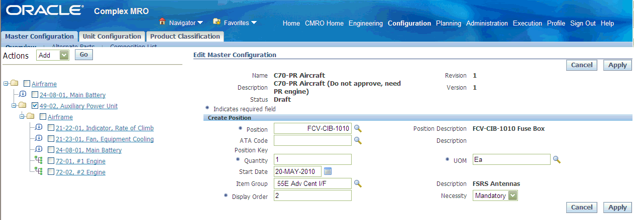

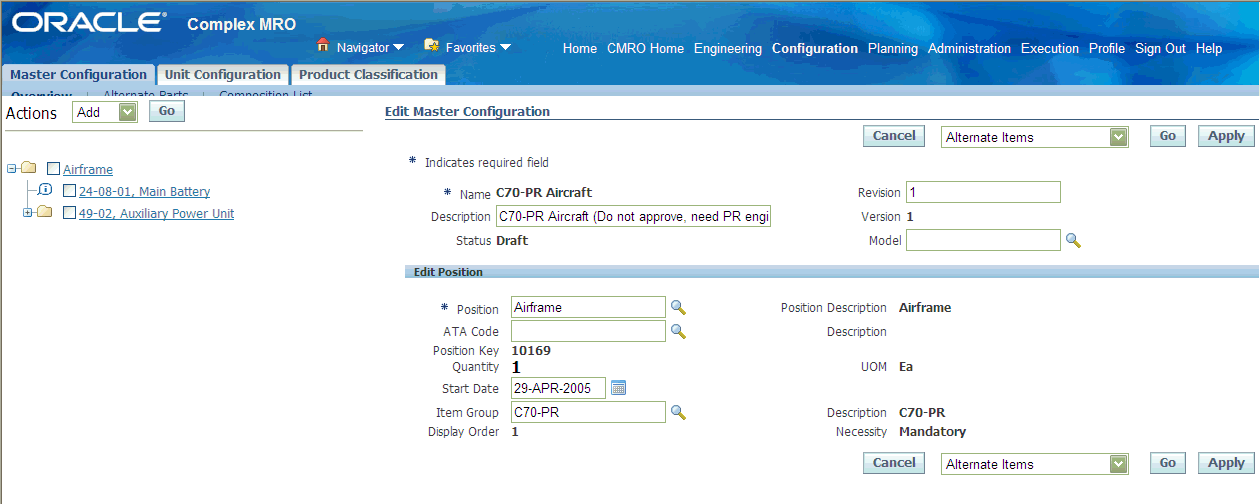

マスター構成でのポジションの作成
「マスター構成の編集」ページを使用して、マスター構成内にポジションを作成できます。階層のトップ・ノードは、「マスター構成の作成」ページでマスター構成テンプレートを定義する際に作成されます。すべての追加ノードは後で定義されます。「構成の編集」ページで作成したポジションは、選択したマスター構成内の追加ノードを形成します。
前提条件
ポジションを作成する方法は、次のとおりです。
  1. Oracle Complex Maintenance, Repair, and Overhaulホーム・ページで構成管理グローバル・ボタンをクリックします。「マスター構成の検索」ページが表示されます。
  2. 「作成」ボタンをクリックして、「マスター構成の作成」ページを開きます。
  3. 各フィールドにマスター構成情報を入力します。フィールドの説明は、マスター構成レコードに関連するフィールドの説明を参照してください。
  4. 構成階層のトップ・ノードを作成します。
  5. 「適用」ボタンをクリックして、マスター構成レコードをデータベースに保存します。「マスター構成の編集」ページが表示され、マスター構成ツリーのトップ・ノードが表示されます。
  6. ポジションを追加するノードを選択し、ドロップダウン・リストから「追加」を選択します。「進む」ボタンをクリックすると、ページに「ポジションの作成」セクションが表示されます。
    マスター構成の編集
    本文の説明内容に関するイメージ
  7. 次の表の情報を使用して、「ポジションの作成」ページに情報を入力します。
    フィールド 説明
    ポジション マスター構成階層で親または子ノードになることができる組立品内のポジションです。一般的な置換メタ文字%(たとえば、Engine%)を使用して部分検索文字列を入力し、「進む」ボタンをクリックして「ポジションの選択 」ページにアクセスします。
    ポジション摘要 この構成階層を説明するフレーズまたは文を含んだフィールドです。
    数量 構成階層のこのポジションに対する品目選択オプション内の品目数です。ゼロより大きい数を入力します。
    単位 現在の階層ポジション内の品目の単位です。テキスト値がデータベースに存在する必要があるため、このフィールドにはテキストを直接入力できません。一般的な置換メタ文字%を使用してテキスト検索引数を入力し、「進む」ボタンをクリックして、検索引数に一致するデータベースからすべてのレコードを取得および表示します。正しい値を選択します。
    開始日 構成階層内のこのポジションの発効日です。日付を直接入力するか、日付フィールドの横にあるアイコンをクリックしてカレンダにアクセスし、日付を選択してフィールドに挿入します。
    終了日 構成内のポジションの有効期間最終日を表す日付です。日付を直接入力するか、日付フィールドの横にあるアイコンをクリックしてカレンダにアクセスします。日付を選択してフィールドに挿入します。
    品目グループ名 このノードにおける品目オプション選択セットの名前。テキスト値がデータベースに存在する必要があるため、このフィールドにはテキストを直接入力できません。テキスト検索引数(たとえば、MACHINE%)を入力し、「進む」ボタンをクリックして検索結果を取得および表示します。正しい値をクリックします。
    品目グループ摘要 品目オプション・セットの説明です。この説明は、品目グループ名を取得したときに自動的に表示されます。
    表示順序 構成ポジションの表示順序を決定する序数です。
    必要度 ノードを必須またはオプションとして定義する値です。このフィールドは、ノードによって表された品目が必須導入かオプションかを定義します。

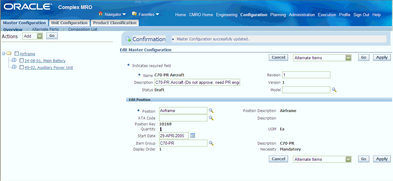

  8. 「適用」ボタンをクリックして、ポジションをマスター構成レコードに追加します。
    マスター構成の編集
    本文の説明内容に関するイメージ
    「マスター構成の編集」ページが表示され、必要に応じてポジションを編集できます。
  9. 「適用」ボタンをクリックして変更を保存します。このページの適切なボタンを使用して、ポジションの計算比率、文書または代替品目をノード・ポジションに関連付けることができます。詳細は、この章の適切なセクションを参照してください。

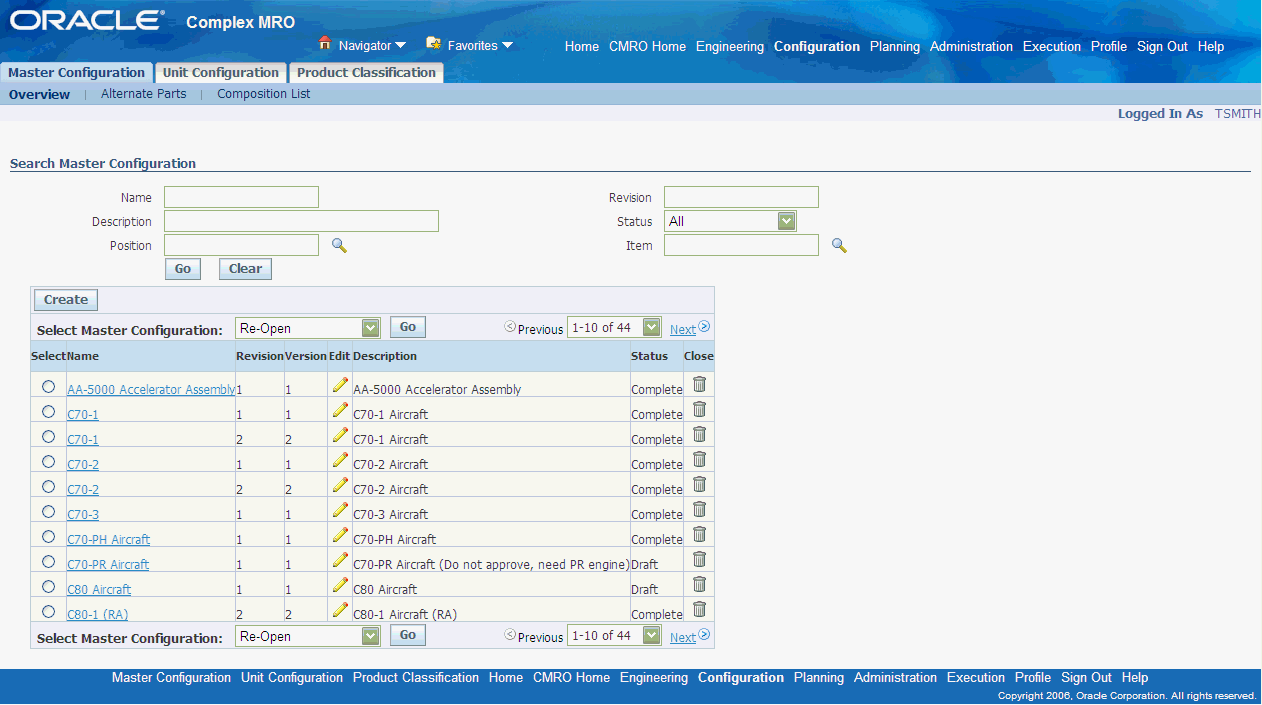

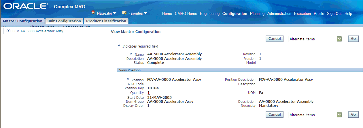

既存構成のポジションへのコピー
「マスター構成の編集」ページでは、「マスター構成の検索」ページにアクセスして、選択したマスター構成ポジションに追加する既存のマスター構成レコードを取得できます。このプロセスでは、既存のマスター構成レコードを使用して構成テンプレート階層を構築できます。
前提条件
ポジションに構成をコピーする方法は、次のとおりです。
  1. 構成を追加するノードに移動します。「マスター構成でのポジションの作成」を参照してください。
  2. 既存の構成をノードにコピーするには、ノードの隣にあるチェック・ボックスをクリックし、ドロップダウン・メニューから「コピー」を選択します。
  3. 「進む」ボタンをクリックすると、「マスター構成の検索」ページが表示されます。
  4. 追加するマスター構成を検索します。結果はページの下半分に表示されます。
  5. 「マスター構成」リストから、関連するレコードを選択します。「マスター構成の表示」ページが表示されます。
    詳細は、次のセクションを参照してください。
  6. 「コピー」ボタンをクリックして、選択したポジションにこのマスター構成を追加します。「構成の編集」ページが表示されます。
    マスター構成の編集
    本文の説明内容に関するイメージ
  7. 「適用」ボタンをクリックすると、マスター構成が構成ツリーに表示されます。

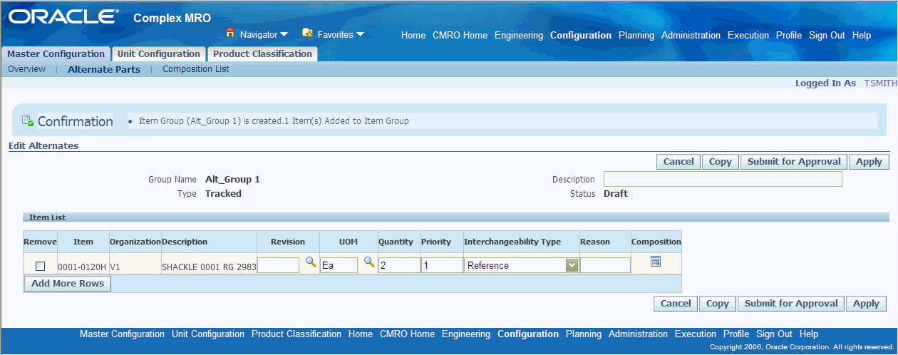

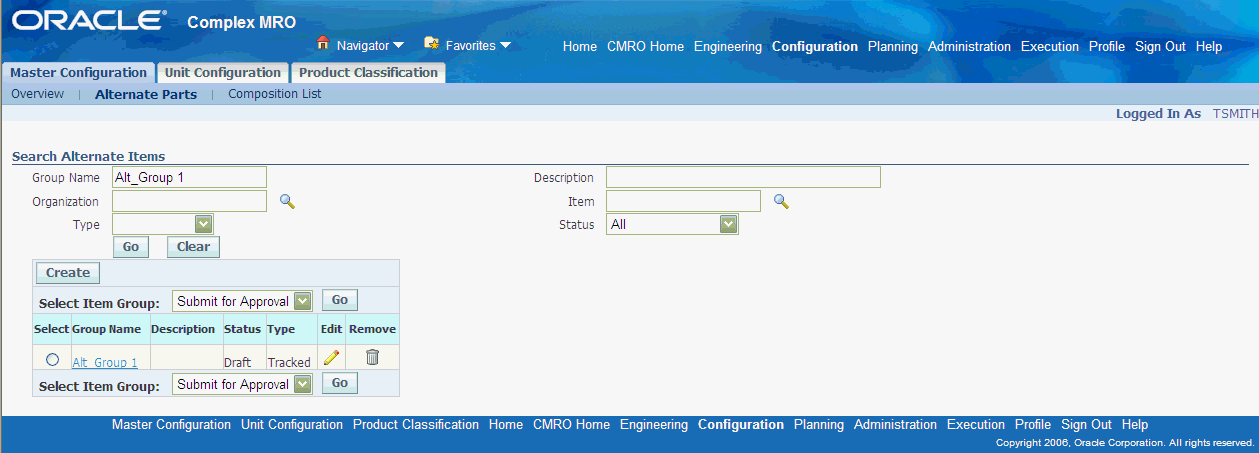

品目グループのポジションへの関連付け
追跡品目グループは、マスター構成内の特定のポジションに割り当てることができる品目で構成されます。ユーザーは、品目グループをポジションに関連付けることができます。その後、ポジションに追加される品目インスタンスを選択できます。非追跡品目グループは、品目構成内で使用するために作成されます。品目グループは、マスター構成とは切り離して改訂できます。マスター構成は、品目グループが承認された後に、変更が反映された更新情報を取得します。
品目グループの作成の詳細は、「代替品目情報の管理」を参照してください。
前提条件

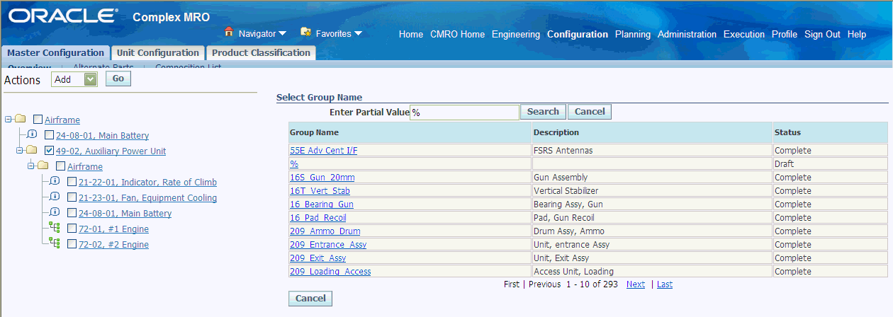

品目グループをポジションに関連付ける方法は、次のとおりです。
  1. 「マスター構成の作成」ページを使用してポジションを作成し、「適用」ボタンをクリックします。「ポジションの操作」を参照してください。
  2. 品目グループを検索すると、グループ名の選択ページが表示されます。「進む」ボタンをクリックして、品目グループのリストを表示します。
    グループ名の選択
    本文の説明内容に関するイメージ
  3. ポジションに関連付ける品目を選択します。「マスター構成の編集」ページが表示され、関連付けが表示されます。
    マスター構成の編集
    本文の説明内容に関するイメージ
    注意: 品目グループ内のいずれかの品目の数量が1より大きい場合、子ノードを持つポジションにそのグループを関連付けることはできません。
  4. オプションで、ドロップダウン・リストから代替品目値を選択し、代替品目インスタンスに追加できます。「代替品目情報の管理」を参照してください。

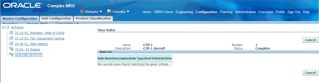

  4. 「適用」を選択します。副構成がポジションに関連付けられます。
  5. 副構成を選択し、「適用」ボタンをクリックします。副構成が構成ツリーに追加されます。
    注意: 副構成を組立品階層に追加した後、ツリーを展開し、副構成内のポジションを選択して、それらのポジションを変更できます。副構成ポジションのポジション・コードは、デフォルトでは副マスター構成内で定義された値に設定されます。これを上書きするには、上位レベルのマスター構成のコンテキストからポジション・コードを定義します。新しいポジションは、副構成がこの上位組立品に導入されたとき、副構成にのみ影響し、その導入に基づいてポジションが適用可能になります。
  6. 副構成の「フォーカス」アイコンをクリックして、構成全体のフォーカスを副構成に変更します。ユーザーは、副マスター構成のマスター構成ヘッダーとポジション詳細を表示できます。
    マスター構成の表示
    本文の説明内容に関するイメージ
    注意: 副マスター構成をポジションに関連付けることができるのは、そのポジション下に半組立品が定義されている場合に限られます。

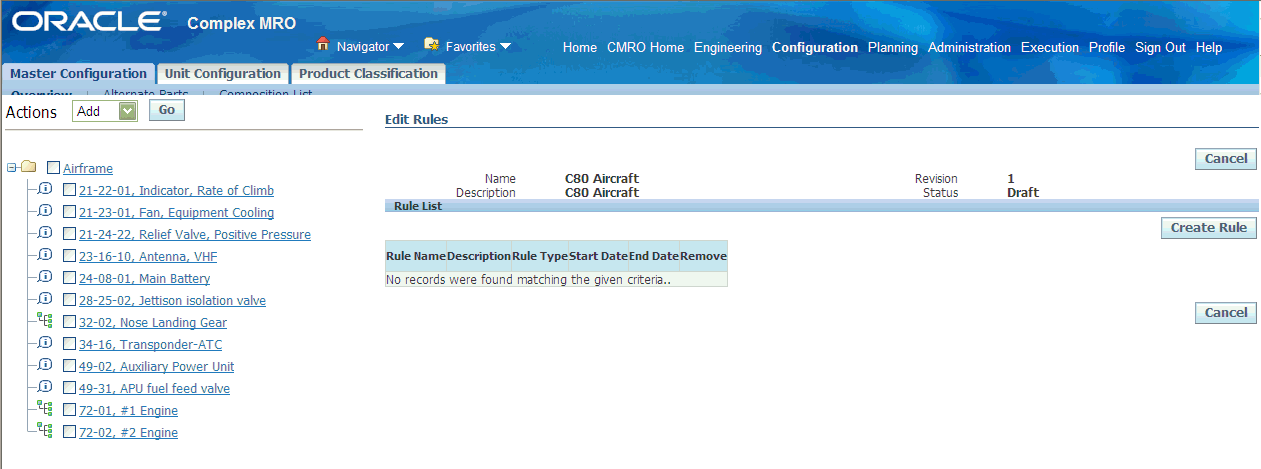

構成または副構成のルールの作成
互いに連携する構成、副構成、ポジションおよび品目に対してルールを設定し、構成内に導入できる品目を管理できます。構成ルールを定義することで、OEMやFAAなどの規制機関によって発行された機器構成関連の規則遵守を徹底させることができます。具体的には、次のようなルールを作成できます。
構成に対するルールを作成する方法は、次のとおりです。
  1. 「構成の編集」ページで、ドロップダウン・リストから「ルール」を選択します。
  2. 「進む」ボタンをクリックすると、「ルールの編集」ページが表示されます。
    ルールの編集
    本文の説明内容に関するイメージ

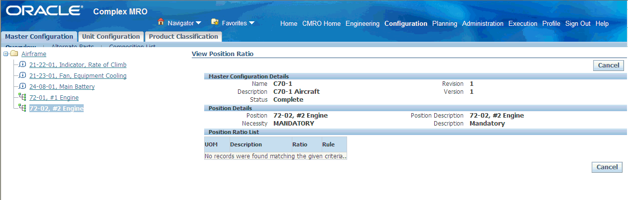

ポジションの計算比率の編集
「ポジションの計算比率の編集」ページでは、サービス・タイマーから取得された値が複数のタイマー読取りの倍数であった場合のために、サービス・タイマーの計算比率に関する情報を追加できます。たとえば、高温、高高度の環境で運営されている発電所では、通常よりもかなり高いRPMで稼働しないと、通常の環境と同じトルクを出せない可能性があります。
前提条件
ポジションの計算比率を編集する方法は、次のとおりです。
  1. 要件に一致するマスター構成レコードを検索します。
  2. 「マスター構成の検索」ページのマスター構成リストから、該当するレコードを選択します。
  3. 「マスター構成の編集」ページが表示されます。ツリーを使用して、変更の必要があるポジションを探します。ポジションの計算比率をクリックします。
  4. 「ポジションの計算比率の追加」ページが右側に表示されます。
  5. 表示されたフィールドに情報を入力します。
    ポジションの計算比率が定義されていない場合、ページは空になります。ポジションの計算比率を定義するには、「行の追加」をクリックします。これにより、表に3つの行が追加されます。表示されたフィールドに情報を入力します。
  6. 「適用」をクリックして、ポジションの計算比率情報をデータベースに保持します。
  7. ポジションの計算比率を構成階層から削除するには、「ポジションの計算比率リスト」からレコードを選択します。
  8. 「削除」チェック・ボックスを選択し、「適用」ボタンをクリックします。

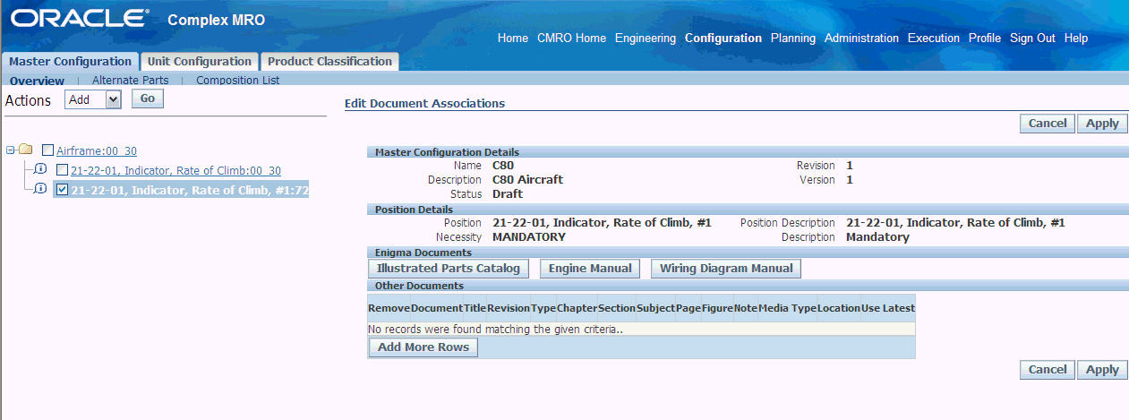

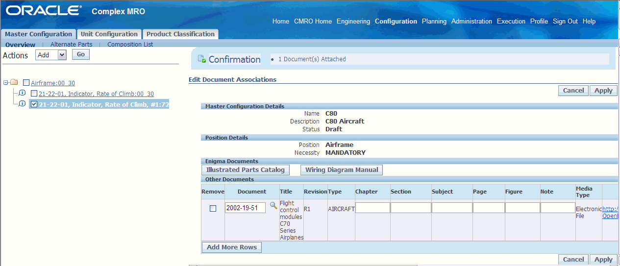

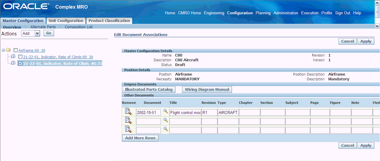

文書のポジションへの関連付け
「マスター構成の編集」ページでは、「文書の関連付け」ページにアクセスして、検索を行ったり、階層内の構成部品ポジションの参照として関連付ける文書を入力したりできます。これにより保守担当者は、適切な文書を参照しながら、システム組立品内の特定のロケーションで保守活動を実行できます。文書参照の詳細は、文書索引モジュールを参照してください。
前提条件
ポジションに文書を関連付ける方法は、次のとおりです。
  3. 編集するレコードの隣にある「編集」アイコンをクリックします。「マスター構成の編集」ページが表示されます。
  4. ポジションを選択します。
  5. ドロップダウン・メニューから文書を選択します。
  6. 「進む」ボタンをクリックすると、「文書関連の編集」ページが表示されます。
    文書関連の編集
    本文の説明内容に関するイメージ
  7. 「Enigma文書」領域では、Enigmaの3Cアプリケーション内の構成情報を検索して、それらをオラクルのマスター構成に関連付けることができます。
    Enigmaの構成情報を関連付けると、Enigma 3Cコンテンツをマスター構成上で取得、表示および関連付けることができます。具体的には、図入り部品カタログ(IPC)、エンジン・マニュアル(EM)および配線図マニュアル(WDM)という3つのタイプの文書を関連付けることができます。文書タイプを選択して、関連するEnigma URLに移動することもできます。
    「文書関連の編集」ページには、エンジン・マニュアル(EM)、配線図マニュアル(WDM)および図入り部品カタログ(IPC)を適切に表示するためのボタンが表示されます。
    「図入り部品カタログ」、「エンジン・マニュアル」および「配線図マニュアル」ボタンをクリックしてEnigma インタフェースに移動し、関連するページをそれぞれ表示します。
    重要: これらのボタンを有効にするには、次のプロファイル・オプションを「Yes」に設定します。
    「エンジン・マニュアル」ボタンは、先述のプロファイル・オプションを有効になり、かつ対応するノードのATAコードが番号72から開始されている場合に表示されます。
    なお、次の手順で説明するように、文書索引から文書を関連付けることもできます。
  8. 「行の追加」ボタンをクリックして、文書をポジションに関連付けます。
    次の情報を入力します。
    選択したポジションに文書参照を関連付けると、関連付けた文書がページの「文書リスト」フィールドに表示されます。
    文書関連の編集
    本文の説明内容に関するイメージ
  9. 「適用」ボタンをクリックして、選択した構成ポジションの保守文書定義を保存します。
    文書関連の編集
    本文の説明内容に関するイメージ
  10. 「削除」アイコンをクリックして、文書参照関連付けを削除します。
  11. 「適用」ボタンをクリックします。

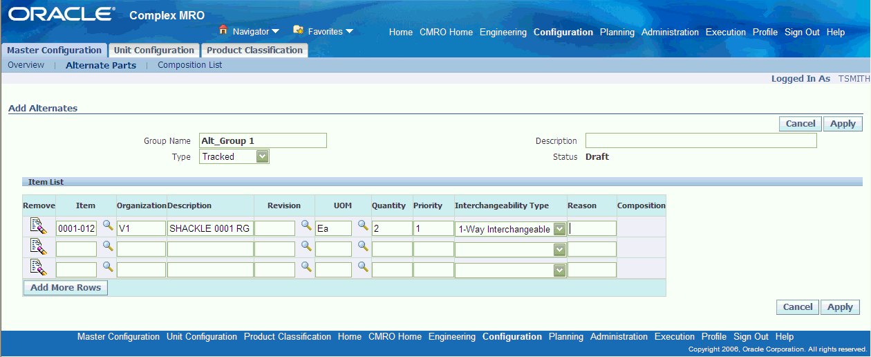

代替品目情報の追加
「代替部品」タブでは、「代替部品の追加」ページにアクセスして、品目を特定のグループ名に追加できます。グループ名は、ノードで選択された一連の品目オプションを指定します。また、グループ内の代替品目情報に加えられた任意の改訂を記録することもできます。ユーザーは、追跡品目グループまたは非追跡品目グループを作成できます。
前提条件
代替品目を追加する方法は、次のとおりです。
    「マスター構成」ページが表示されます。
  2. 「代替部品」タブをクリックして、「代替品目の検索」ページにアクセスします。
    代替品目の検索
    本文の説明内容に関するイメージ
  3. 「作成」ボタンをクリックして、「代替部品の追加」ページにアクセスします。
  4. 次の表の情報を使用して、代替品目の詳細情報を追加します。
    フィールド 説明
    グループ名 このノードにおける品目オプション選択セットの名前。テキスト値がデータベースに存在する必要があるため、このフィールドにはテキストを直接入力できません。テキスト検索引数(たとえばMACHINE%)を入力し、「進む」ボタンをクリックして検索結果を表示します。適切なグループ名を選択します。
    摘要 品目オプション・セットの説明です。この説明は、グループ名を取得したときに自動的に表示されます。
    タイプ 追跡と非追跡の品目グループがあります。追跡品目グループは、Oracle Install Base追跡品目のグループで、マスター構成内のポジションに関連付けることができます。非追跡品目グループは、追跡品目内に含まれている非追跡品目のグループで、構成部品を保守するためのルート内で必要になることがあります。
    品目 このポジションに導入できる品目のグループに追加する品目の識別子です。テキスト値がデータベースに存在する必要があるため、このフィールドにはテキストを直接入力できません。「品目」フィールドの隣にある「検索」ボタンを使用して、品目リストの選択ページにアクセスします。テキスト検索引数(たとえば、MACHINE%)を入力し、「検索」ボタンをクリックして結果を取得および表示します。適切な品目を選択します。
    ステータス 品目グループのステータスです。次のオプションがあります: 完了、草案、承認保留、削除済、承認否認済。
    摘要(品目) 品目の摘要は、品目番号が選択されたときに自動的にこのフィールドに表示されます。このフィールドに値を入力することはできません。
    組織コード 在庫内に品目情報が作成されたときに代替品目に割り当てられる在庫組織のコードです。
    改訂 品目改訂識別子。このフィールドにテキストを直接入力することはできません。これは、改訂が在庫データベース内に存在する必要があるためです。テキスト検索引数(たとえばMACHINE%)を入力し、「進む」ボタンをクリックして検索結果を表示します。適切な改訂を選択します。
    単位 品目の供給に通常使用される単位です。テキスト値がデータベースに存在する必要があるため、このフィールドにはテキストを直接入力できません。ただし、テキスト検索引数(たとえば、MACHINE%)を入力し、「進む」ボタンをクリックして結果を取得および表示することはできます。適切な単位値を選択します。
    数量 導入されるこのグループのオプション品目の数を指定します。
    優先度 グループ内の品目の望ましい選択順序です。もっとも優先度の高い品目には、1の値を割り当てます。
    交換タイプ 構成に対する品目の選択です。一方向交換は、品目が特定の状況下で導入された場合に有効になることを意味します。品目を一方向交換でCMROに導入した場合、システムはその品目が一方向交換であることを示す警告を表示します。二方向交換は、品目が複数の構成で使用可能であるこを意味します。その他の値としては、削除済、廃止、参照、および代替があります。
    事由 一方向交換の技術的根拠です。このフィールドにはテキストを直接入力できます。
    構成 選択した品目の「品目構成リスト」ページへアクセスするためのボタンです。
    本文の説明内容に関するイメージ
  5. 「適用」ボタンをクリックして、代替品目情報を追加します。

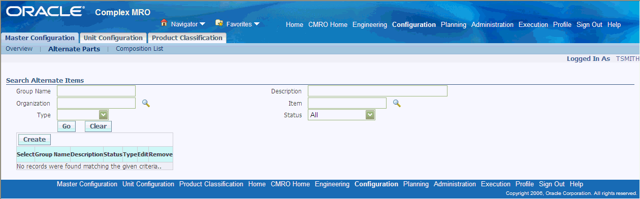

代替品目情報の検索
「代替品目の検索」ページを使用して、編集する代替品目情報を取得します。代替品目は、品目のグループ名、摘要、品目、タイプ、ステータス、および組織コードに基づいて検索できます。
前提条件
代替品目を検索する方法は、次のとおりです。
  1. Oracle Complex Maintenance, Repair, and Overhaulホーム・ページで構成管理グローバル・ボタンをクリックします。「マスター構成」ページが表示されます。
  2. 「代替部品」タブをクリックして、「代替品目の検索」ページを開きます。
  3. 各フィールドに代替品目情報を入力します。フィールドについては、代替品目に関連するフィールドの説明を参照してください。
  4. 「検索」ボタンをクリックして、検索条件に一致するすべての代替品目グループを生成します。
    代替品目の検索
    本文の説明内容に関するイメージ

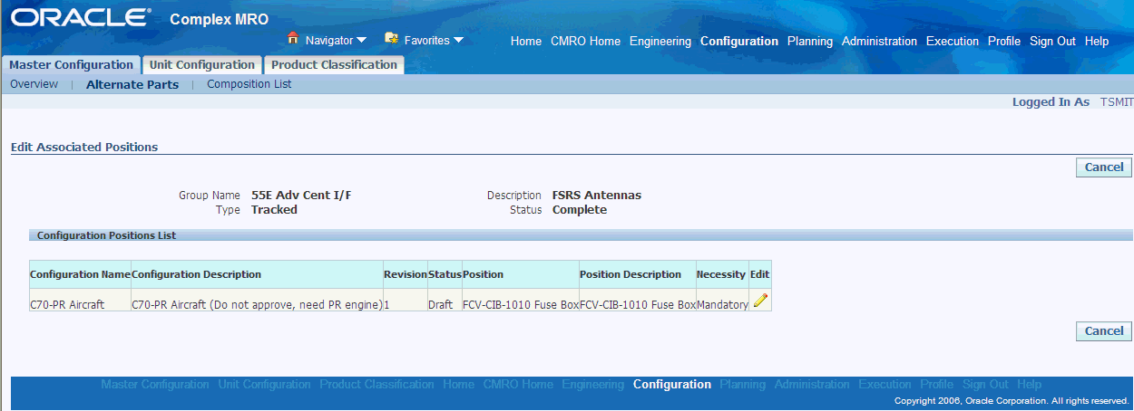

代替品目情報の編集
「代替品目の検索」ページでは、「代替部品の編集」ページにアクセスして、代替品目情報に必要な変更を加えることができます。
前提条件
代替品目情報を編集する方法は、次のとおりです。
  1. 「代替品目の検索」ページを使用して、適切な代替品目グループ・レコードを取得します。「代替品目情報の検索」を参照してください。
  2. 削除する代替品目グループの「削除」アイコンをクリックします。削除できるのは、マスター構成ポジションに関連付けられていない代替品目グループのみです。
  3. グループを選択して代替品目グループが関連付けられている構成を表示し、ドロップダウン・リストから「ポジションの表示」を選択します。「関連ポジションの編集」ページが表示されます。代替品目の関連付けの表示に関する項を参照してください。
    関連ポジションの編集
    本文の説明内容に関するイメージ
  4. 代替品目グループを承認のために発行するには、品目グループを選択し、ドロップダウン・メニューから「承認のために発行」を選択します。品目グループを承認のために発行する操作は、「代替部品の編集」ページからも行えます。承認されたワークフローを開始するには、少なくとも1つの品目が一方向または二方向交換であることと、数量が1を超えていないことが条件になります(いずれかのポジションに子ポジションが関連付けられている場合)。
    注意: 品目グループのステータスは、「草案」から「承認保留」に変更され、最終的に承認されると「完了」になります。新しく作成された「草案」ステータスの品目グループは、マスター構成に関連付けることができます。承認されてステータスが「完了」に変更されると、情報が履歴表に記録されます。
  5. コピーする品目グループを選択し、ドロップダウン・メニューから「コピー」を選択します。「代替部品の追加」ページが表示されるので、そこでグループ内の品目を追加、削除および変更できます。「コピー」ボタンは、「代替部品の編集」ページでも使用できます。
  6. 代替品目詳細を編集するのに必要な代替品目グループ名を選択し、「編集」ボタンをクリックします。「代替部品の編集」ページが表示されます。
    注意: 完了したグループの使用中に、完了した品目グループを編集できるようにするため、グループの一時コピーが作成されます。このページへは、「マスター構成の編集」ページから「代替部品」ボタンをクリックしてアクセスすることもできます(「検索」>「マスター構成の検索」ページ >「編集」>「マスター構成の編集」ページ >「マスター構成の編集」ツリー・ページ >「代替部品」)。
  7. 変更する品目レコードを選択し、必要な変更を加えます。フィールドについては、代替品目に関連するフィールドの説明を参照してください。
    代替品目レコードをグループに追加するには、「代替部品の編集」ページの「品目リスト」セクションにあるフィールドを使用する方法もあります(「代替品目情報の追加」を参照してください)。
  8. 品目グループから削除する代替品目の「削除」チェック・ボックスを選択します。「適用」ボタンをクリックします。編集した代替品目グループが追加のマスター構成やポジションに関連付けられていない場合は、変更が保存されます。選択した代替品目グループが現在編集中のもの以外のマスター構成やポジションに関連付けられている場合、「削除」または「適用」ボタンをクリックすると、次のメッセージが表示されます。「この品目グループは複数のポジションに関連しています。 全ポジションへの変更を強制しますか?」
  9. 「OK」ボタンをクリックして、品目グループが関連付けられているすべての構成ポジションに変更を適用します。
  10. 「取消」ボタンをクリックして、変更を取り消し、「代替部品の編集」ページに戻ります。

マスター構成レコードの編集
マスター構成テンプレートを作成した後に、レコードを編集して追加属性を追加できます。構成テンプレートはすべての品目ロケーション、品目導入オプションおよび適切な保守文書で構成される必要があるため、構成階層は以前に作成されたマスター構成レコードを取得して完了します。
構成テンプレートの最上位のポジションを表示した後、「ポジション」リンクをクリックして階層内にドリルダウンできます。
マスター構成レコードを編集する方法は、次のとおりです。
  1. レコードの「マスター構成の検索」ページに移動します。
    本文の説明内容に関するイメージ
  2. マスター構成内の摘要や改訂を変更する場合は、「摘要」または「改訂」フィールドに新しい値を入力します。
    本文の説明内容に関するイメージ
  3. ツリーで、編集するポジションに移動します。
    各フィールドで、必要な変更を加えます。フィールドの説明は、マスター構成レコードに関連付けられたフィールドに関する項を参照してください。
  4. 「品目グループ」を選択して、ポジションに関連付けられた品目グループを変更します。
  5. バージョン固有の子マスター構成を追加または削除して、マスター構成内のポジションに関連付けられた副構成を変更できます。
  6. 「適用」ボタンをクリックして作業を保存します。
  7. メニューから次のオプションを選択できます。

マスター構成レコードの表示
次の手順を使用してマスター構成詳細を表示します。
前提条件
マスター構成詳細を表示する方法は、次のとおりです。
  1. 「マスター構成の検索」ページを使用して、要件に一致するマスター構成レコードを検索します。
  2. 「マスター構成名」リンクをクリックします。「マスター構成の表示」ページが表示されます。構成内の最上位ノードがポジション・リストに表示されます。
    マスター構成の表示
    本文の説明内容に関するイメージ
    ドロップダウン・メニューから対応するオプションを選択して、構成内のノードに関連付けられたポジション計算比率、文書、代替品目およびルールを表示できます。

ポジションに関連付けられたポジションの計算比率の表示
次の手順を使用して、マスター構成内のポジションに関連付けられたポジション計算比率を表示できます。
前提条件
ポジションに関連付けられたポジション計算比率を表示する方法は、次のとおりです。
  2. 「マスター構成リスト」から、適切なマスター構成の隣にある「オプション」ボタンを選択します。「マスター構成名」リンクをクリックします。「マスター構成の表示」ページが表示されます。構成内の最上位ノードがポジション・リストに表示されます。
  3. ツリー構造を使用して、ポジション計算比率を表示するノードにアクセスします。ノード・リストの隣にあるプラス・アイコンをクリックして、下位ノードを表示します。ノードをクリックしてポジション詳細を表示します。
  4. ドロップダウン・メニューからポジション計算比率を選択します。「ポジションの計算比率の表示」ページが表示されます。
    ポジションの計算比率の表示
    本文の説明内容に関するイメージ

ルールの表示
次の手順を使用して、構成、副構成、ポジションおよび品目に対して定義されたルールを表示します。
前提条件
ルールを表示する方法は、次のとおりです。
  1. 「マスター構成の表示」ページに移動します。「マスター構成レコードの表示」を参照してください。
  2. ドロップダウン・リストからルールを選択します。「ルールの表示」ページが表示され、選択したマスター構成に対して定義されたルールが表示されます。
    ルールの表示
    本文の説明内容に関するイメージ
マスター構成レコードのクローズ
前提条件
マスター構成レコードをクローズする方法は、次のとおりです。
  2. レコードを選択し、「クローズ」列の下で、対応するごみ箱アイコンをクリックします。レコードをクローズするかどうかを確認するメッセージが表示されます。
    マスター構成の検索
    本文の説明内容に関するイメージ
  3. 「OK」ボタンをクリックします。確認メッセージが表示され、選択したマスター構成のステータスが「クローズ」に変更されます。
